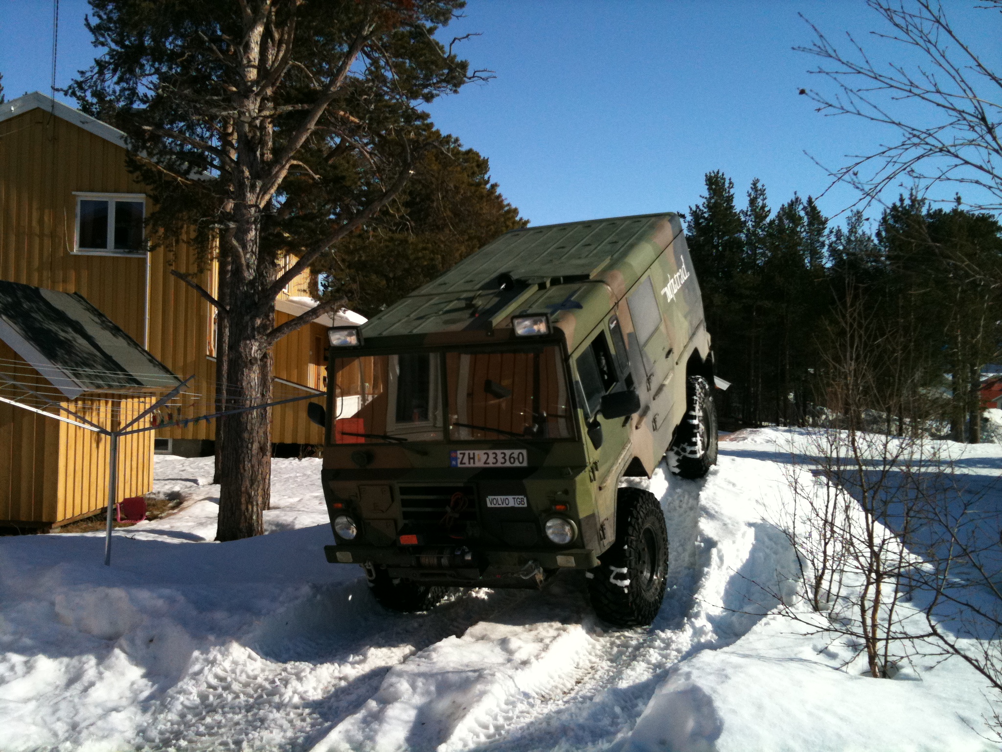

Nå er servo'en testet ut i snøen. Framkommeligheten er blitt noe helt annet når det faktisk går å styre bilen ut av div spor. Fungerte veldig godt med Good Year MT/R dekkene på brei felgene. Fikk noe flyt i snøen med 7 psi i dekkene. Lørdagen ble det kjørt med 4 kjettinger og 12 psi i dekkene. Kom stort sett fram over alt hvor jeg prøvde, med og uten kjetting.Snømengden var stor på Setermoen.

Da er det på tide med dekk bytte på Volvo'en. Vil ha noe som passer bedre til orginalfelgene.Good Year MT/R dekkene i 315/75R16 blir byttet til Michelin 255/100R16 XZL. Disse er noe smalere men noe høyere. Skal tilsvare 36" høyde mot Good Year dekkene som er ca 35"
I teorien skal smalere dekk rulle lettere også så vi får se hvordan det vil påvirke forbruket i positiv rettning....
XZL dekken er laget med stålcord også i sidene så di skal tåle mye pryl. Men til skikkelig offroad har jeg Maxxis dekkene i 37x12,50-16 på 10" felg.

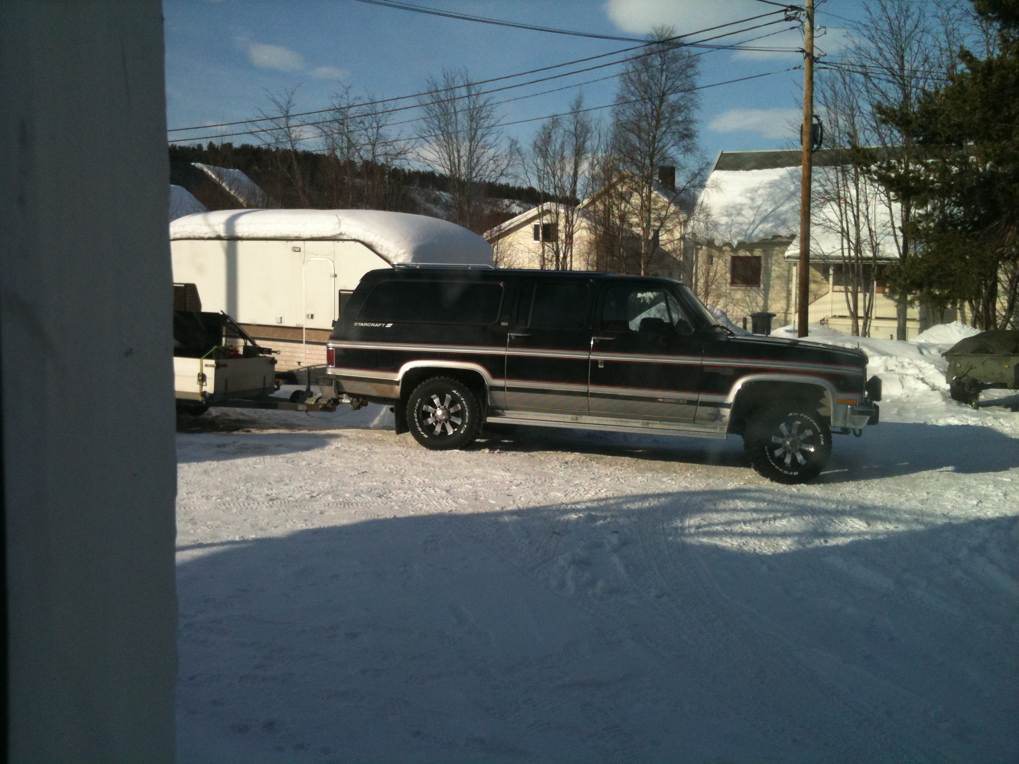

Da e et sett nye BFgoodrich AT kommet på Suburban med nye felger. Greide ikke la det ligge lengre, var innkjøpt i november.
Ikke all verdens til bilde, får bli et ordentlig når æ har vaska doningen. Ellers kommer det bilde av volvo'en når den har fått nye sko....... Di kommer vel sånn litt over påske!
