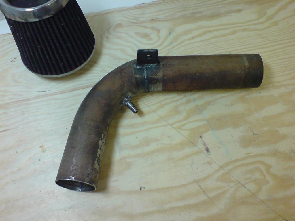

Er sveist på en duppeditt så man kan ha ventilasjonen fra toppen rett inn i røret!
La på tre lag varmebestandig lakk (650), Da er det bare å skruve på filteret og slange til ventilasjon så blir det futt smile.gif

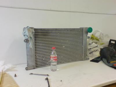

"the beast" IC ca 90x45cm.. Denne skal på inn ila vinteren

Liten oppdatering for dagens arbeidsstykke. Jeg hadde jo lakkert røret for å ha konfilter helt svart, men jeg fant ut at det var så jævla mye svart i motorrommet så det ble en farge. Alle de andre rørene er rør for intercoolern, har en litt mindre intercooler jeg skal ha på i første omgang å se hvordan det blir med tempraturene før jeg evt setter på den store kjølern.
