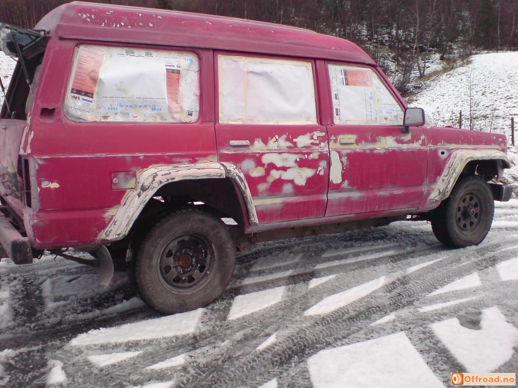

Skjermbreddere
De to småbitene som skal på bakdørene er enda ikke ferdig. Men det blir ila dagen.

Skjermbreddere
ahhh, må deffinitivt få meg ett par jeg å

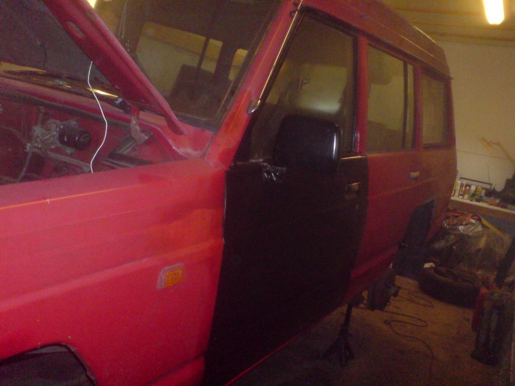

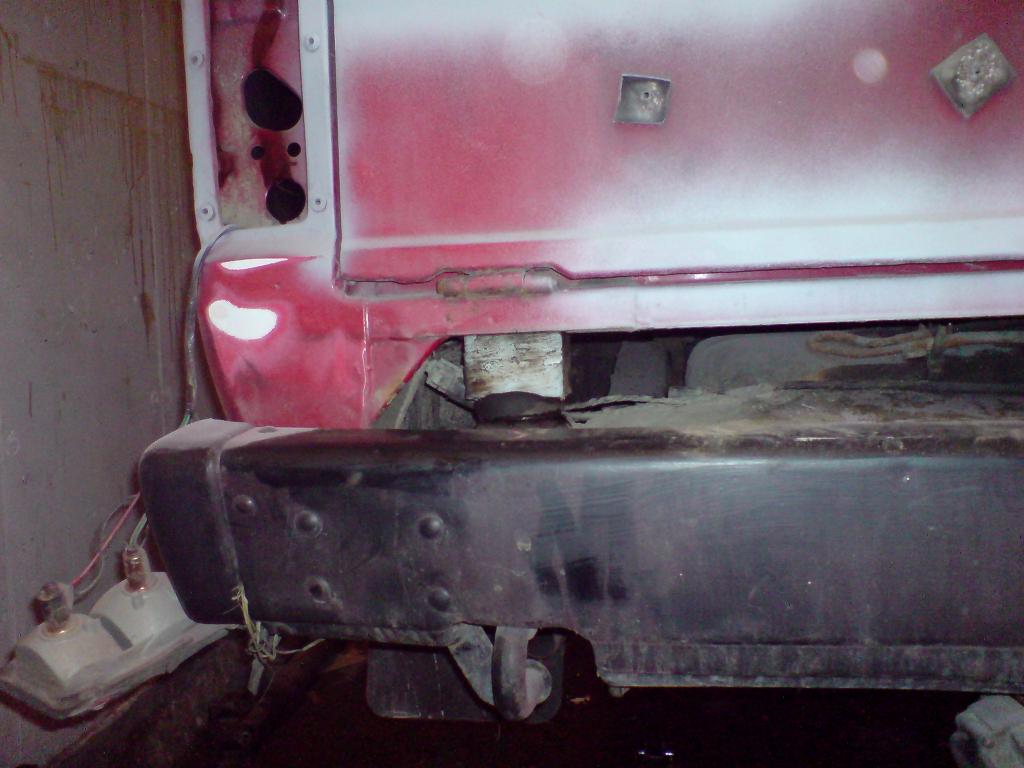

Fått montert ferdig bodyliften, de to siste festene endelig på plass!!
Montert de siste skjermbreddebitene som jeg har reparert.
spakkle - pusse. spakkle - pusse. spakkle - pusse. spakkle - pusse. osv litt lei
Vises ikke på bildene pga maskering, men jeg har tatt ut de to bakerste rutene. hadde misstanker om rust der. Pga forrige eier hadde klattet på med en slags tjukk rød antirust maling. Men heldigvis, når jeg pusset bort all malingen kom jeg til friskt metall som jeg pussa helt ned og grunnet på nytt:)

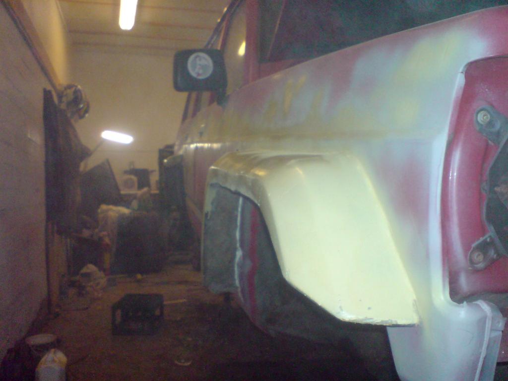

Bredderne er festet med monteringslim (PL 400 - beste som er) og karosseriskruver.
Var faktisk i dag å nappet i skjermbredderne for å se om de satt fast, de satt helt enormt godt fast. Kunne bryte på de med nesten hele min kroppsvekt (0,1 tonn) uten problemer.
Ok, og så lager du en jevn overgang med sparkel? Er det glassfiber i bredderne? Kjøpt fra våre venner på Island el?
#56
Posted 29 October 2007 - 07:45
Er islandsbreddere ja, av glassfiber. Fulgte med delebilen min - men jeg tror bruno selger slike for rundt 4500. Er ganske grove i passformen så de trenger litt tlc(om du vil ha finish). Men ellers ser de jo ganske bra ut.

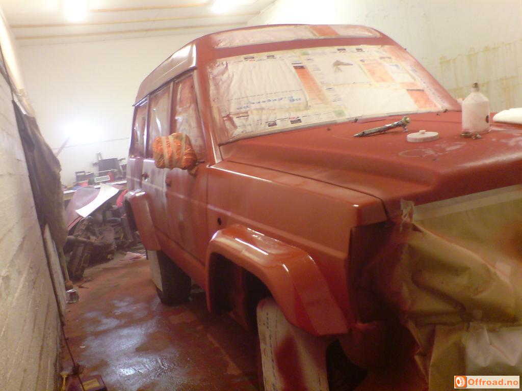

Er enda en god del igjen til jeg kan begynne å sprøyte bilen, men jeg satster på å få ferdig ila en ukes tid. Går med en god del ekstra tid til maskering osv når jeg skal ha 2-delt lakk. Men men, er jo bare arbeid.

Var rødt dette stoffet da i og med mesteparten av bilen skal bli rød når den er ferdig, så det ble ikke sånn kjempeforskjell syns jeg da, hehe. Til opplysning så skal jeg bruke et annet panser, så det er ikke jeg som stabler sprøyter og kanner på nygrunnet panser
Var en sinnsvak sterk odør av lakken, men jeg hadde heldigvis skikkelig maske.
