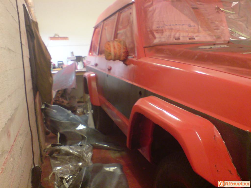

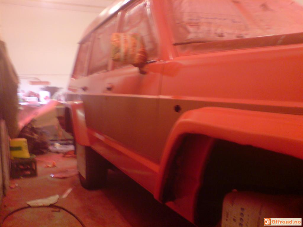

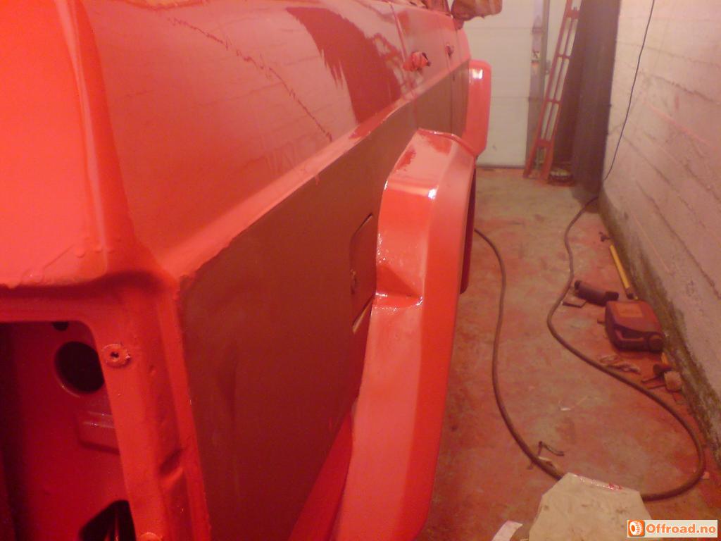

Kom inn fra garasjen nå faktisk. Har lakket rød basefarge der det skal være rødt da. Har hatt trøbbel med lakksprøyta, en skruve som var defekt, slik at jeg ikke fikk regulert væske/luft riktig. Så jeg får litt etterarbeid pga renning på høyre baksjerm.
Men men, rød ble den:

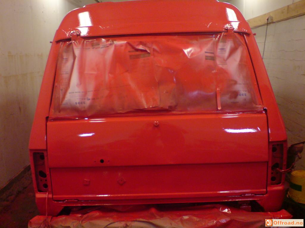

Er lang lang tid siden forrige oppdatering men har fått gjort litt da. Har lakket et ekstra lag rødt på, etter mellomsliping og rensing med silikonfjerner, få å få tykkere lakk.
Der den rødbrune (grunningen) er skal det blir svart etterhvert.

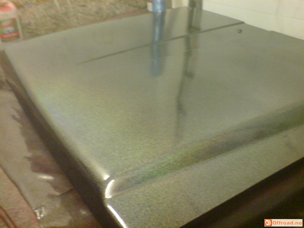

Oppdatering på morgenkvisten! Har jobbet litt natt/veldig tidlig laugh.gif

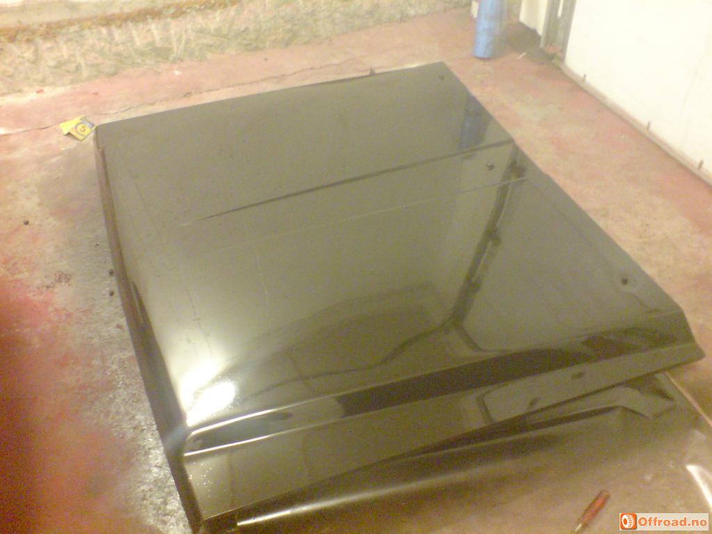

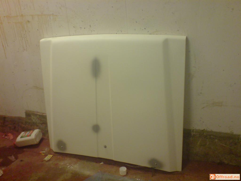

"nytt" panser er i hus pga vanskelig bungel på det gamle:
Dette var fritt for bungler, men trengte likevell litt love`n care, har pusset det ned, sandblåst der jeg måtte, og sparklet litt. Samt litt grunning.
Sandblåsing er faktisk jævla smertefullt å gjøre i tskjorte, men jeg har heldigvis ei proff maske som var skikkelig dyr:

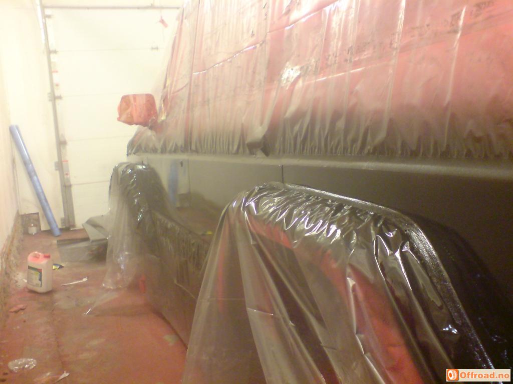

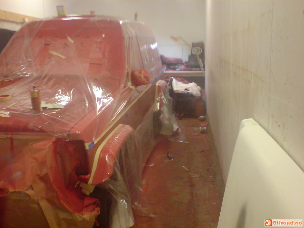

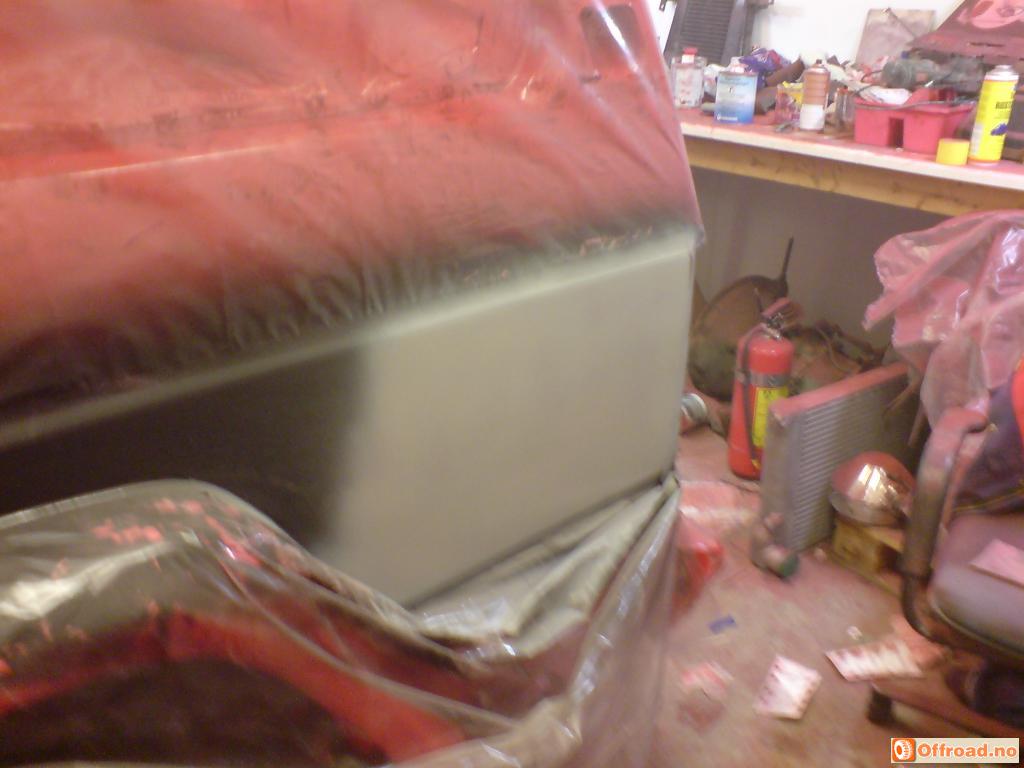

Re-maskert hele bilen før svart basefarge:
Voila, etter siste finish og "vaske" med silikonfjerner spruta jeg på basefargen:
panser
Nå skal dette få tørke litt utover dagen, så er det klart for klarlakk.

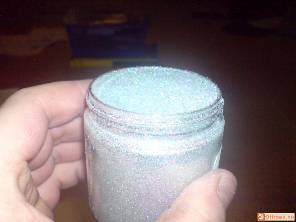

Sandpapirlaget med klarlakk skal ha litt pulver i seg:
Skulle tro det er heroin med tanke på prisen. Men det er silver flakes, for å få litt bling-bling rofl.gif

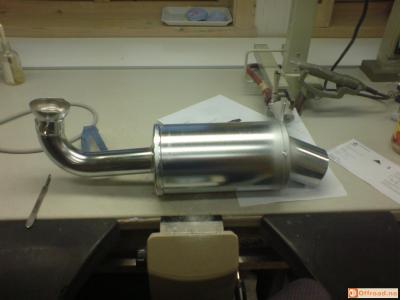

Så fra en litt annen front av garasjen. Rumblepotten fikk jeg for etpar dager siden, er montert og testet.
SYKE for en lyd. +ethar hk, samt at skutern ble sikkert 10 kg lettere:)

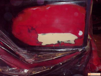

Posted 08 December 2007 - 09:31

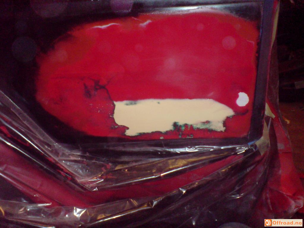

har boblet opp rundt et område..skjønner ingenting. området er grunnet som resten av bilen, har også rengjort skikkelig med silikonrens før lakking. hmm ?

Posted 09 December 2007 - 21:15
Gikk løs på det krakelerte området på bakskjermen i dag,
her er synderen
Gammel skade, rep. på dårlig måte. Her har jeg pusset frem skaden og fått bort dårlig lakk.
Etter pussing og rep; grunnet på nytt.

Posted 10 December 2007 - 13:26
Ohnoes! Tror du faen ikke dette også krakelerte i samme området ?!
Skjønner ganske lite nå..
Tror jeg må satse på epoxygrunning, legge 2-3 lag med dette å la skikkelig herde.
Burde ikke dette gi en god overflate for lakken ??

Posted 10 December 2007 - 16:54
puss vekk alt av gammalt møkk der det krakelere, helt til metallet.. Så er du sikkert på at ingen ting reagerer på hverandre.
Hadde samme problem på et panser, måtte helt til metallet før det ble bra..

Posted 10 December 2007 - 23:26
Hmmz. kan bli spenende å begynne å pusse ned all sparklet som er i den gamle skaden.
Snakket med en lakker i dag. Han sa jeg kunne pusse ned en god del og deretter legge 3 lag med epoxygrunning, som skulle herdes i 1 døgn før jeg la på farge igjen.

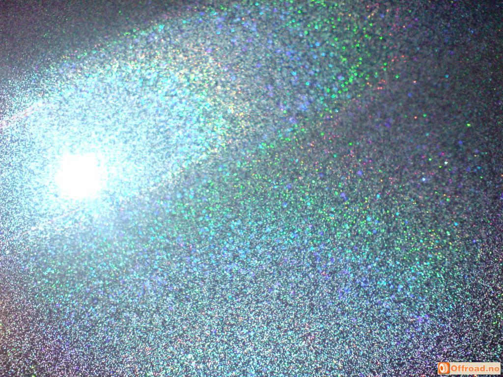

hei godtfolk!

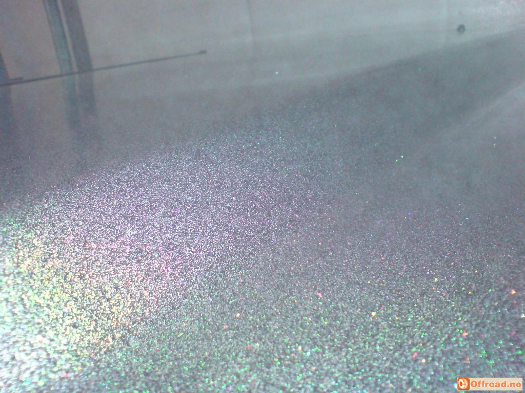

Ble bra syns jeg. ganske pimp! Kommer sikkert til å bli helt enormt i sollys biggrin.gif

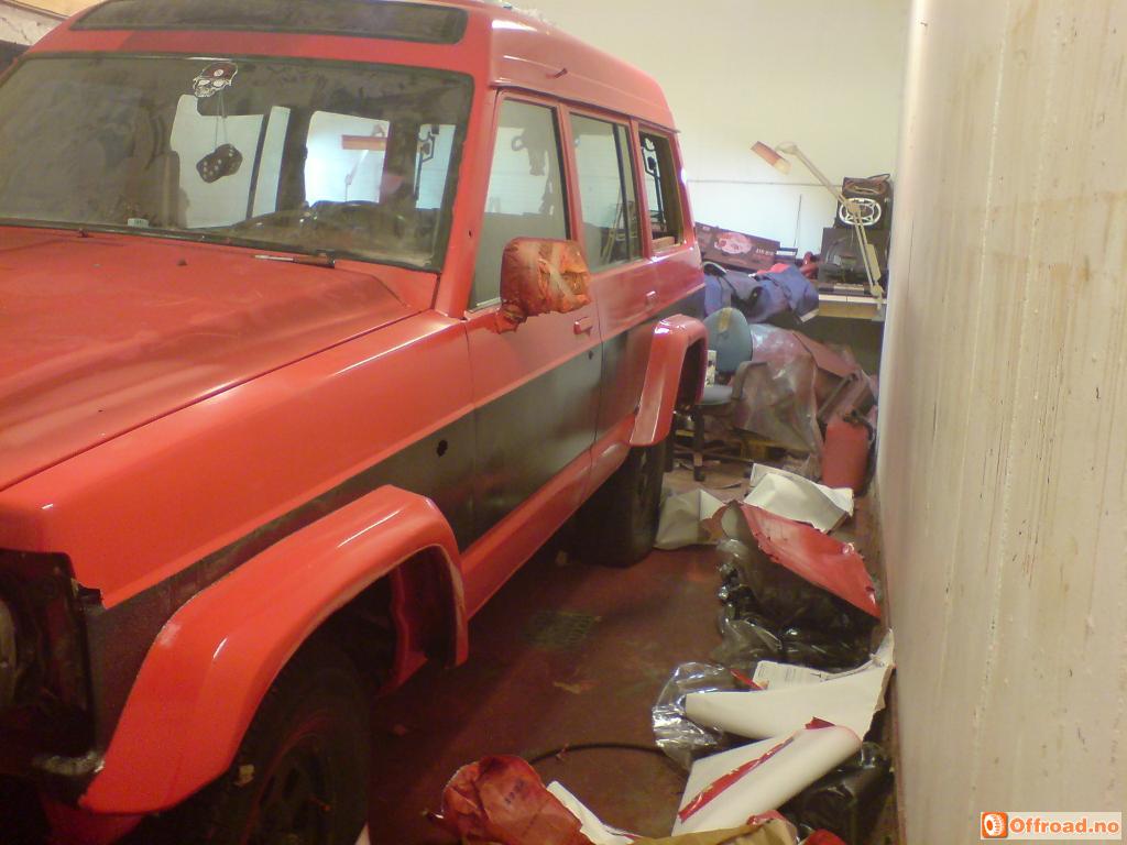

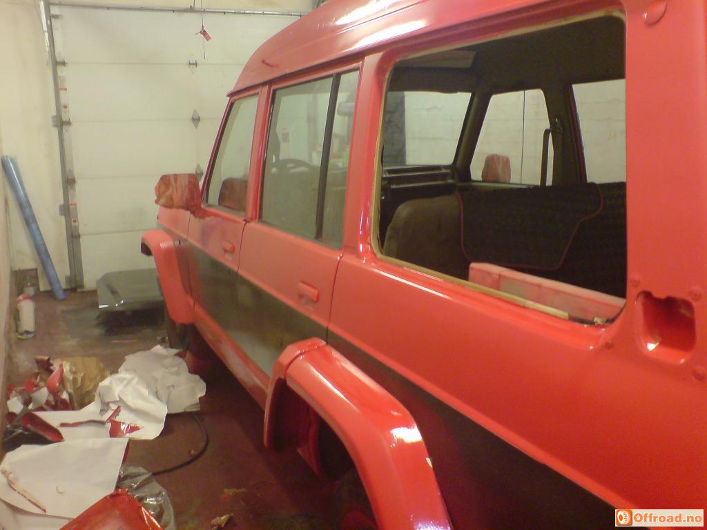

Tidligere i dag lakket jeg flakes på svartområdet på bilen også! Har stått å tørket nå i noen timer, så jeg har tatt av all maskeringen.
For første gang på laaaang tid har jeg bilen nesten helt uten maskering: biggrin.gif
Begynner å bli bil av dette. Skal begynne med interiøret..samt litt småfiks før jeg skal ha den på veien!
Hva syns dere da ? Ble det greit eller ?
har ikke på nypansret på bildene da..

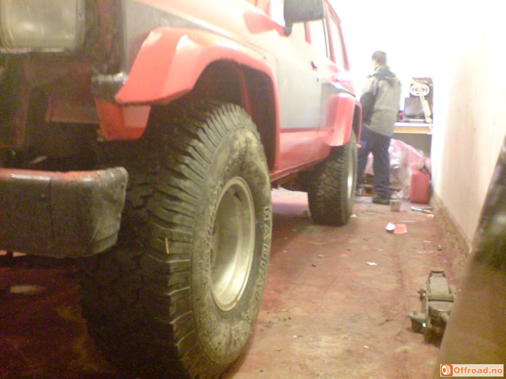

Posted 23 December 2007 - 18:22

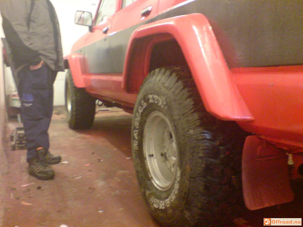

Har kappet bort ca 5 cm av frontfangeren, ellers passet dekkene fint.
Må prøve den i litt kupert terreng før jeg finner ut om jeg må ta noe av framskjermene, men so far so good.
