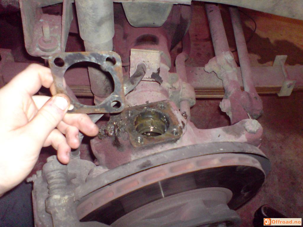

Begynnte med overhaling av fremakslingen min for etpar dager siden. Trengte overhaling før jeg kunne justere spissingen.
Hadde et kaputt hjullager venstre side, + slarke i kingboltlagrene høyre side.
Tok av begge fremhjulene og satte bilen på bukker.
Kingboltlagrene sitter på over og underste siden av knokkelhuset. To lager pr side.
Om det er slarke der og det er shims kan man få en tynnere shims, eller fjerne shimsen.

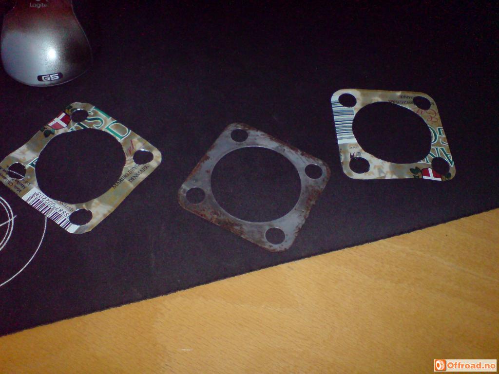

Her har jeg tatt opp luken som skjuler lagrene, og fant en shims som var 0.25mm tykk
Jeg velger å prøve meg på å shimse. Det går ut på at man fjerner den eksisterende shimsen og erstatter den med en tynnere shims for å få trøkk på lagrene.
Nissan selger shims, men jeg lagde mine egne shims av ølboks. Ølboksen var 0.12mm tykk

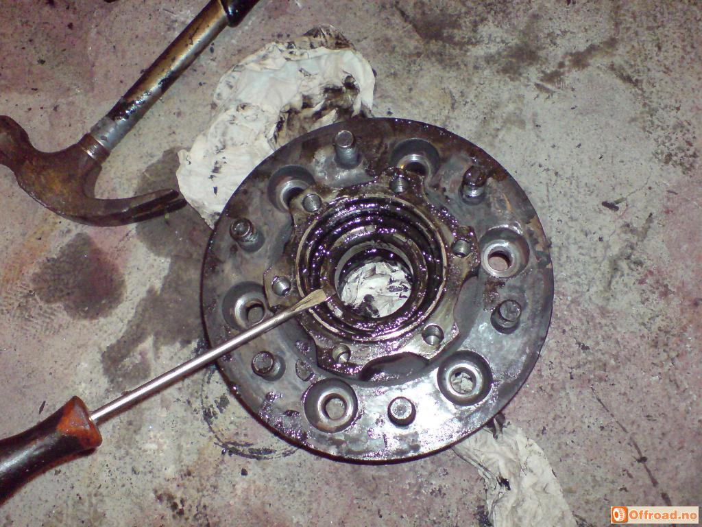

Deretter gikk jeg løs på hjullagret. Aldri skiftet hjullager på en nissan før, å det var litt mere komplisert enn jeg trodde. Skrudde av navet og kom da frem til hullageret som er inni ei tønne utenfor bremseskiva.
Når jeg kom hit forstod jeg ingen ting. Lagrene sitter fast innenfor her.
Heldigvis ringte wazza meg (all hail!) å forklarte meg litt hvordan jeg skulle få ut lagrene.
Kom frem til følgende:
1. Tetteringen brekker man av med et skruvjern, forsiktig så du ikke skader godet i spindelen.
2. Ta ut spacer/skive - nå kan man ta ut det innerste lagret.
3. På den andre siden stikker det ut en metallring, denne kan trekkes ut med ei tang. Evt bruke et skruvjern å dunke det ut fra motsatt side.
Takk til wazza som ringte meg å forklarte meg igjennom dette, makan til service smile.gif

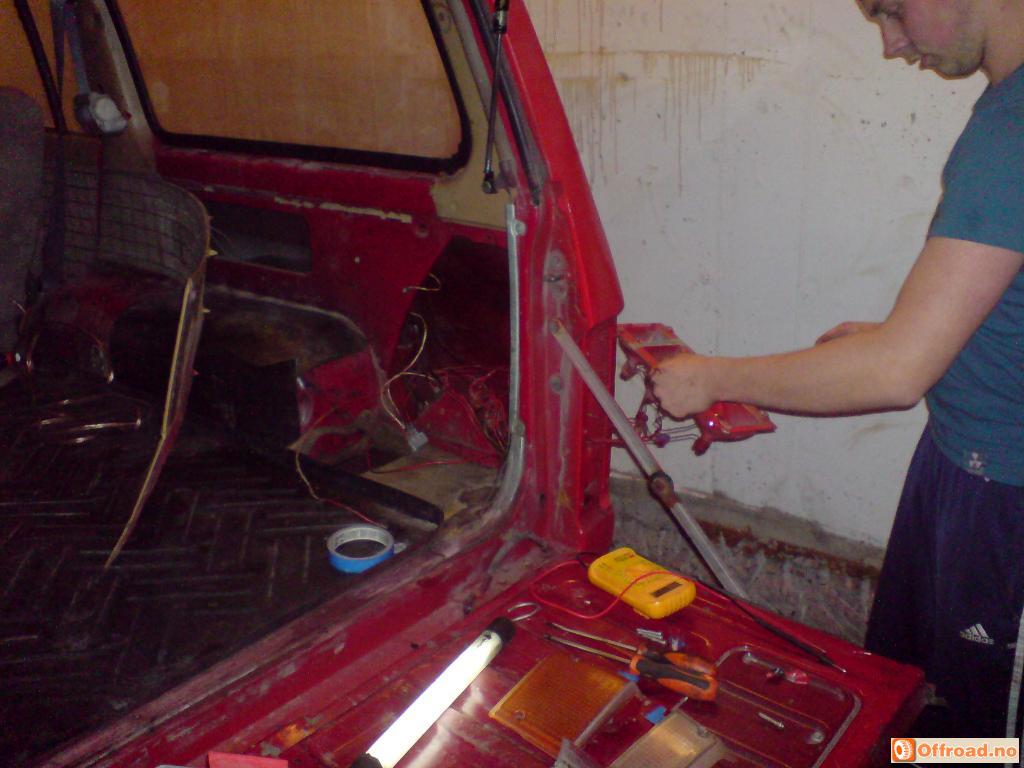

Har ikke hatt liv i kontakten til henger siden jeg fikk bilen. Jeg og en kompis så på dette i kveld.
Syke at det er mulig å pakke så mye dritt i venstre bakskjerm, strømtjuv på strømtjuv, elektrotape, isolasjonstape og er haug med gåene releèr.
Kompisen min har også patrol 160 og er utdannet landbruksmekaniker så han kom veldig godt til nytte i og med jeg og strøm ikke er venner.
Hadde en liten dugnad, strakk opp nye ledninger, fjernet div tape og lagde dette litt mere "etter boka". - å ja vi fikk strøm bak til hengerkontakten biggrin.gif
Nå er det bare en ting som står igjen, å få ledningene på sin rette plass bakpå kontakten. Finnes det noen skjema for dette ?
Fikk også lagt opp ledninger til skikkelige spredere bake. Bilder kommer i morra.
