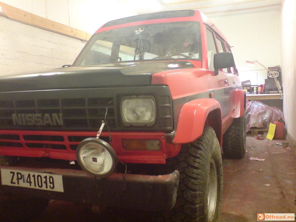

Har fått gjort litt i romjula.
- Skiftet begge lykeinnsatsene
- "nye" lykter bake på bilen
- montert front med "ny" grill, måtte modifisere litt. Måtte fjerne pusserne til lyktene - noe som ikke gjorde noe for de var defekt:)
- lagt opp til 4 tusenmetringer fremme
Det som står igjen nå er interiøret (rense og støyisolere mere) å sette i "nystolene". De gamle stolene mine var pillråtten. Men delebilen hadde gode stoler som jeg tok. Samt modifisere girstenger slik at jeg får den i reversj.
Tror jeg skal ta av girstangen for å varme den å deretter bøye, så litt på det i dag. Men jeg fikk ikke til å ta bort stanga..Så jeg må nok se litt mere nøye på saken.

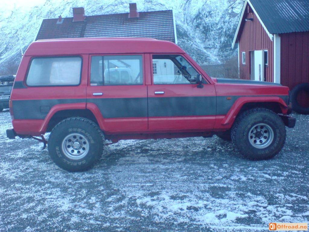

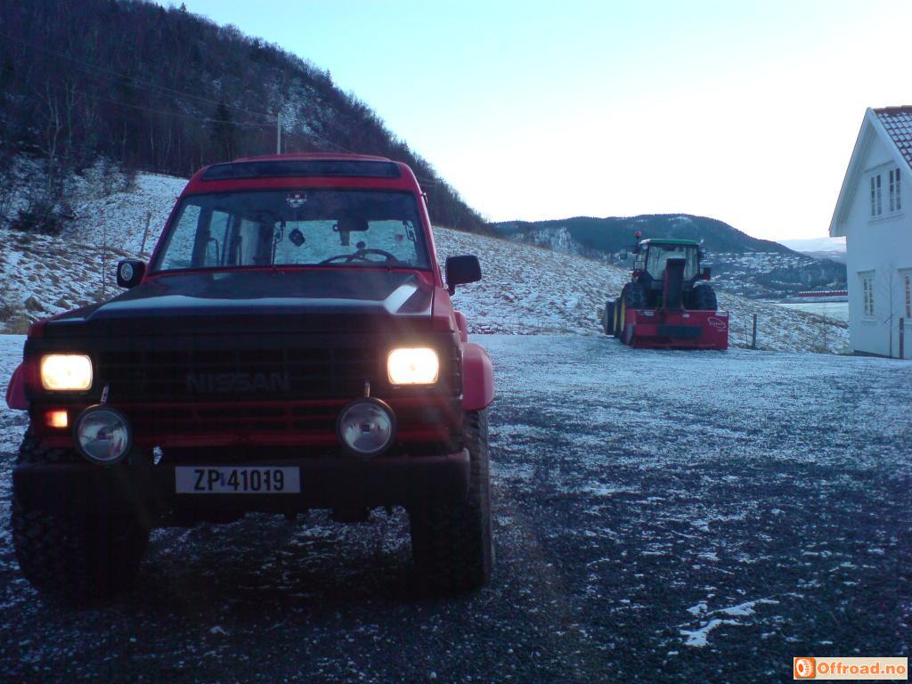

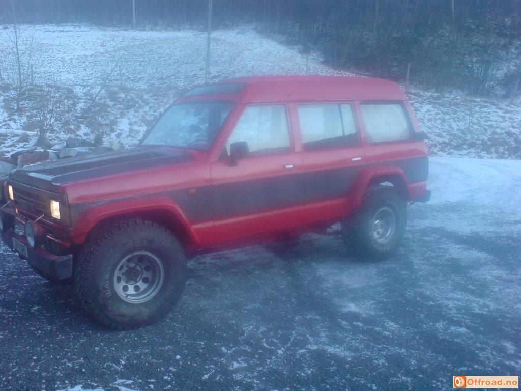

Ellers etpar bilder når jeg har fått på panser osv:
Jeg knakk blinklyset som skal stå på venstre framskjerm når jeg skulle sette det på igjen, så om det er noen som har et slikt gi meg et pip på pm, jeg vil ha !

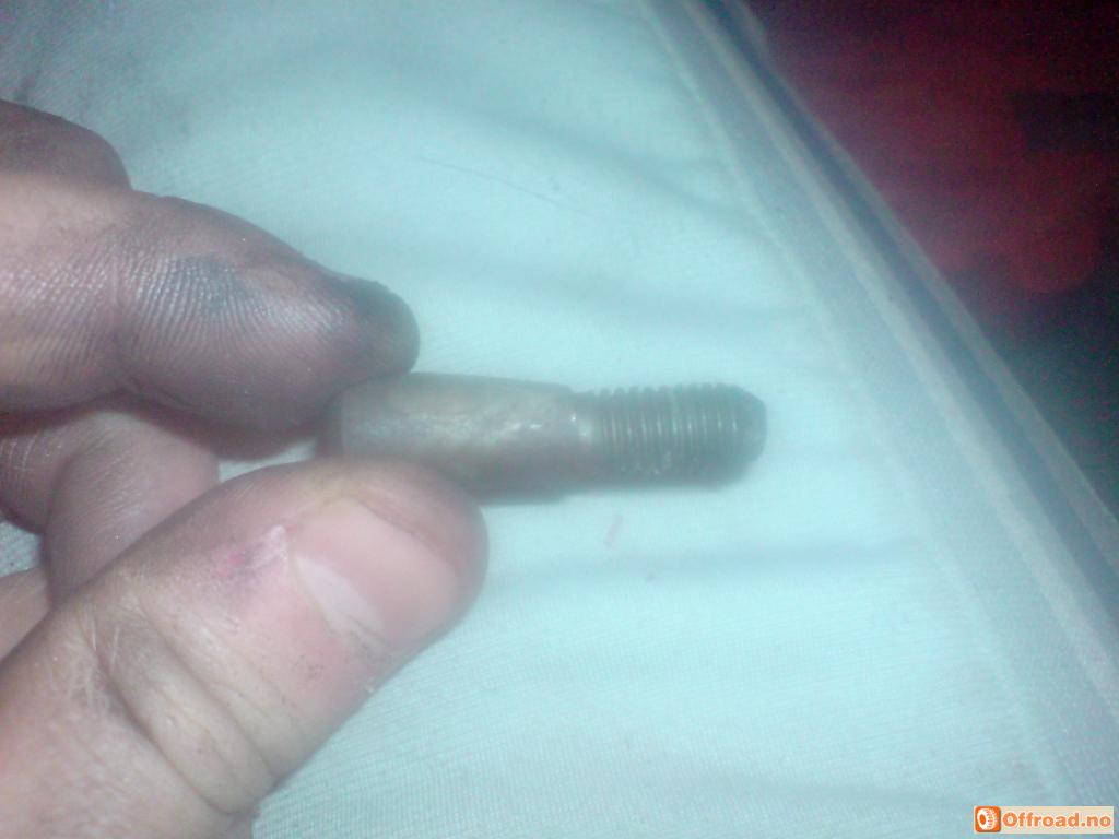

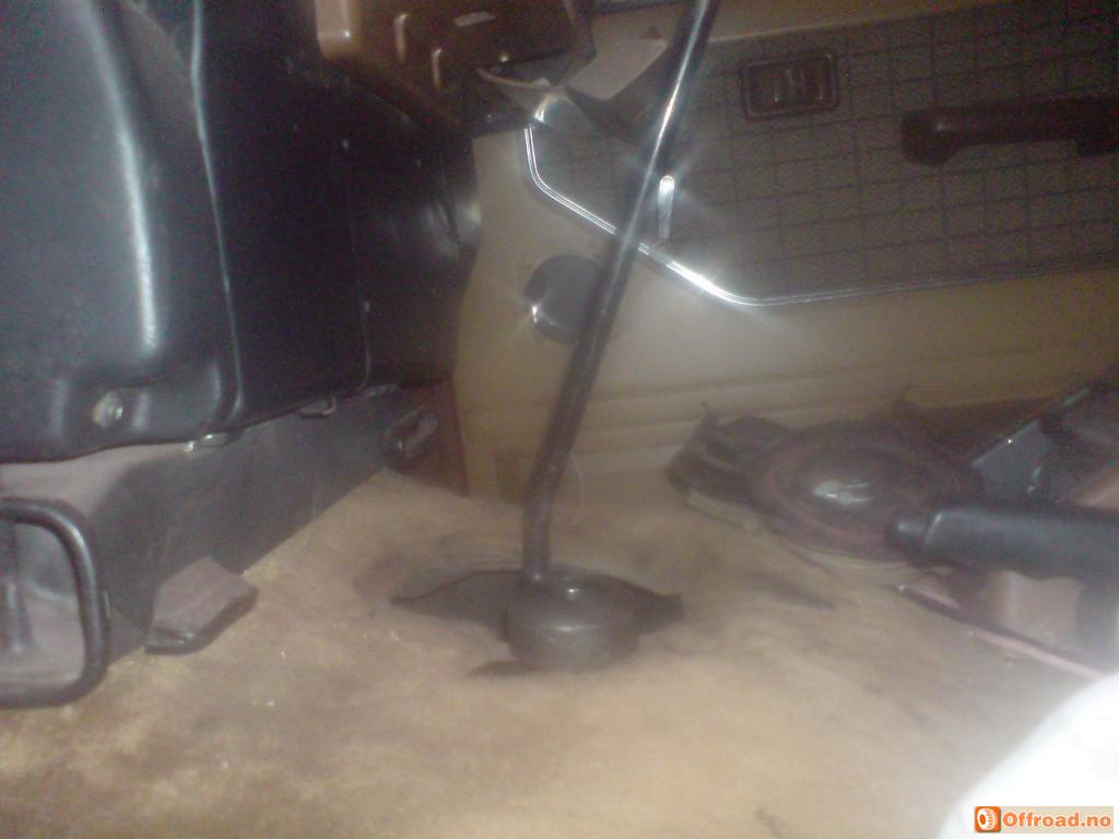

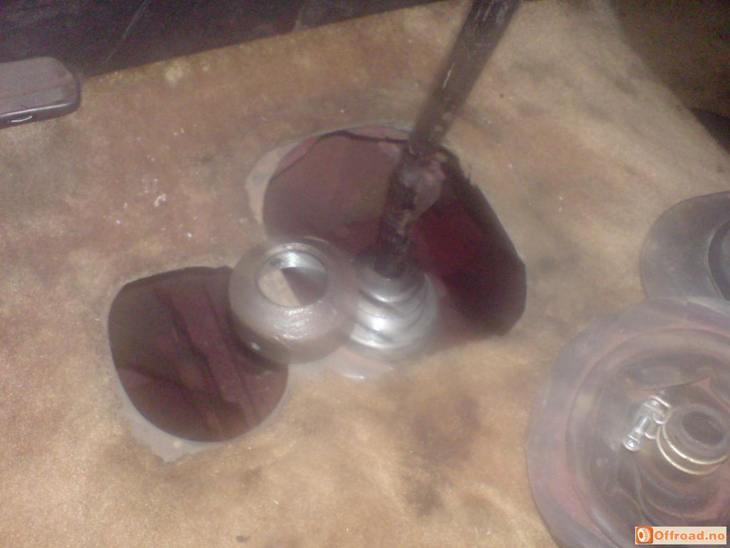

Dagens jobb er girstengene.
Etter bodylift må man bøye til girspakene for å få den i reversj osv.
Girvelgeren sitter skrudd fast med et slags lokk (i mangel av et bedre ord) over seg:
Denne satt hardt fast, så jeg måtte krype under bilen med ei skikkelig rørtang for å få skrudd den av.
Girvelgeren for høy lavgir er bare festet med en gjennomgangsbolt som er formet som en kile. Skruv av 13 muttern og dunk den igjennom med en hammer, så får du stanga av.
Hvilken vinkel du skal ha kommer litt ann på om du har den konsollen med cd spiller på midtkonsollen, det har jeg - så jeg måtte gi den litt plass. Når det gjelder girvelgeren for høy/lavgir så lagde jeg denne så rett som mulig.
Måtte ha bilen ut å sjekke hvordan giringa ble, så jeg har fått tatt noen bilder dribble.gif
Mobilbilder. så de ble litt båbbåbb

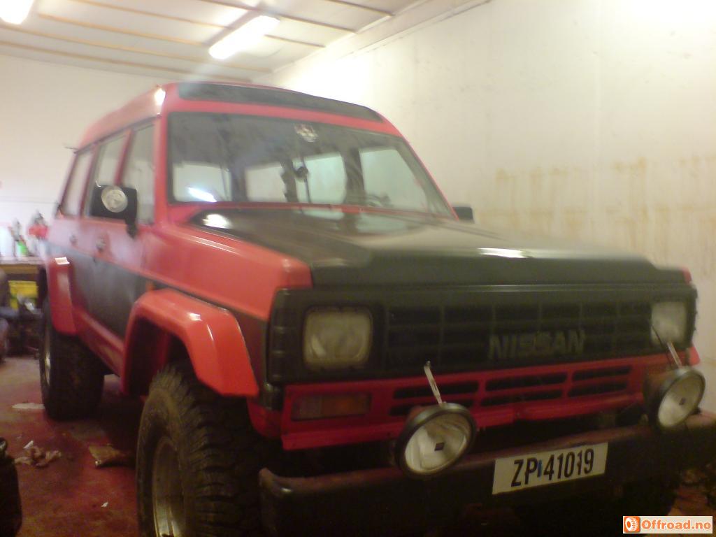

Dagens arbeit:
- Støvsuget å renset interiør
Har hatt bilen ute å kjørt etpar mil rundt i byen her, å kom frem til jeg måtte modde framskjermene noe.
Så jeg har kuttet av ei stripe på ca 6-7cm på baksiden av hjulene - nå skraper det ikke borti uansett om jeg kjører i kuppert terreng osv.
Kjøreegenskaper:
Ikke langt ifra originalt syns jeg, litt mere dekkstøy da seff.
Giringen ble veldig bra med 35" dekk - jeg syns isåfall de er altfor lavt giret når de er original.
Kjørte i dag med original styredemper, men jeg har en OME demper som skal på etterhvert
Nå har jeg egentlig bare småplukk igjen før bilen er 100% ferdig.
Er litt usikker på om jeg skal ha bilen, eller om jeg skal selge unsure.gif Men jeg er veldig happy med resultatet så jeg tror nok at jeg skal ha den ei stund isåfall

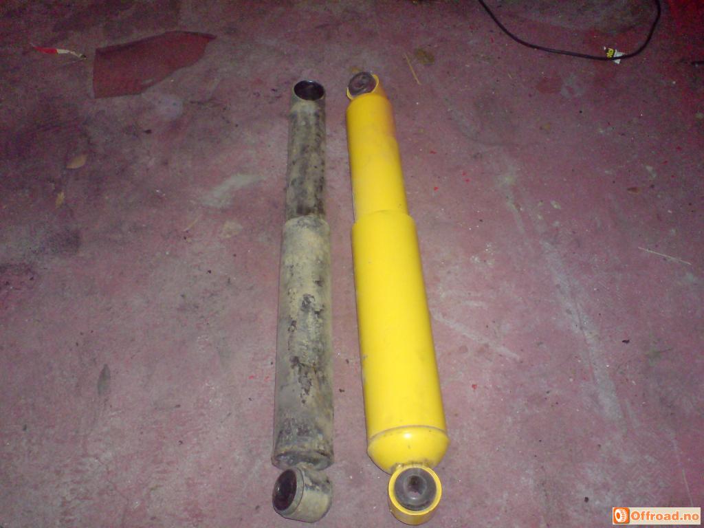

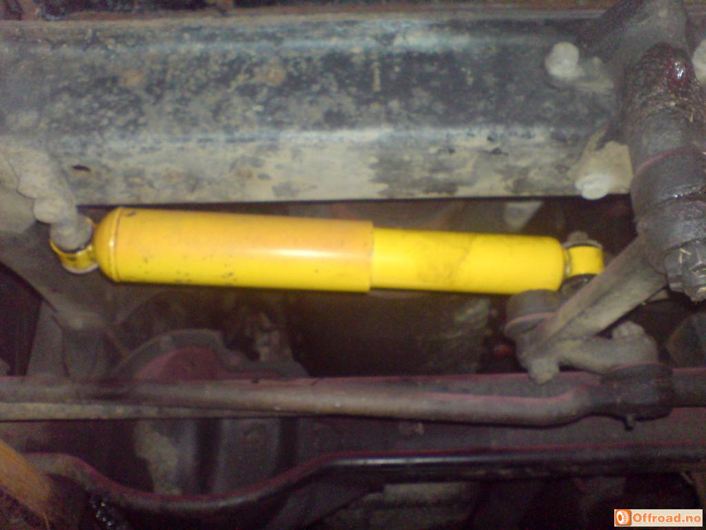

OME styredemper skal på, ble anbefalt å gjøre dette når jeg hadde såpass store dekk.
Forskjell på ome og original:
Montert under bil. yeeey noe nytt og "shiny" under der!
Operasjonen tok 10 minutt, og demperen er festet med mutters. Veit ikke helt hva en sånn styredemper koster, rundt 2500-3000 ? anyone? 750 ,- whistle.gif
Har enda ikke fått kjørt med bilen etter jeg monterte dette. Men jeg skal å fylle diesel nu, så jeg kommer med en oppdatering ila kvelden!
