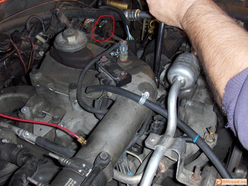

Hvis ikke, setter jeg fingern på enten vakumpumpa eller wastegate solenoiden.
Wastegate solenoid:

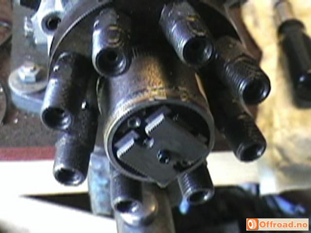

Dette er en feil som ikke rammer alle.
Det som skjer her er at akslingen som sitter fast på solenoid plata løsner ( inne i IP )
Da kommer det svart eksos og symtoner som beskrevet.
Her er eneste mulighet bytte IP
