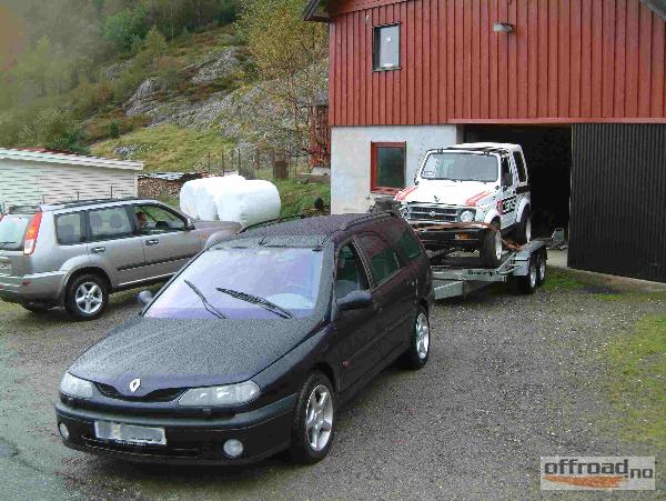

Bytta denne inn for LjŽen
Denne altså, en kollisjonsskadet Suzuki Sj 410 1994 modell, importert fra Spania i 1996.
Vidar, 48041562

litt flere bilder:
user posted image
Slik så bilen ut ved avhenting Sandefjord, bytta den til meg for en kollisjonsskadet Suzuki Sj 410 1994 modell

mer:
litt rust i hjulbuer også, merkelig det er jo en Suzuki.
I sandefjord klar for en 8 timers tur til garasjen.
litt rust her og...
