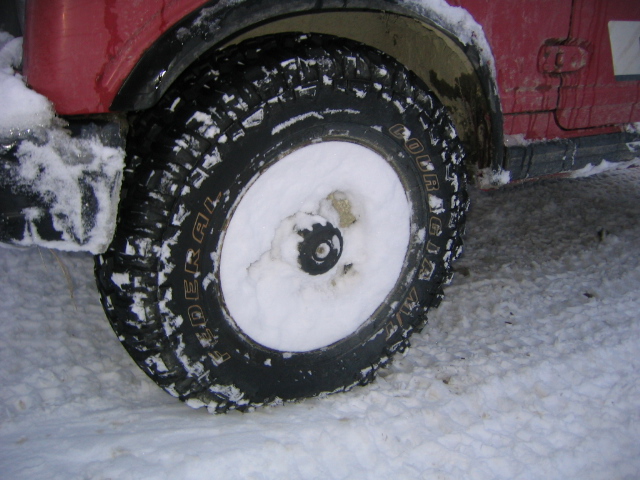

QUOTE(Moejoe @ 30 Nov 2008, 08:31) <{POST_SNAPBACK}>
korsn hjul brukte du.... 33"hjulan.... eller pizzahjulan
brukte 33" dekka.men synnes dem virke stiv sku fått seipa dem så knastene ikke blir så domenant å har.var å kjørte i sporene mine fra i går.å det gikk veldig bra:)
så litt kramsnø no blir det gøy,så man får flyt på bilen

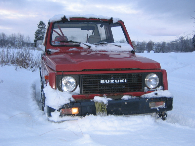

Æ kosta fræm han Zuki i dag! Og så mått æ jo prøv han litt i snyen! rolleyes.gif
Men først regulere lufttrykk... fra 1 kg/bar til ca 0,25..... cool.gif
Da begynt det å sjå ut som det va passende med luft...

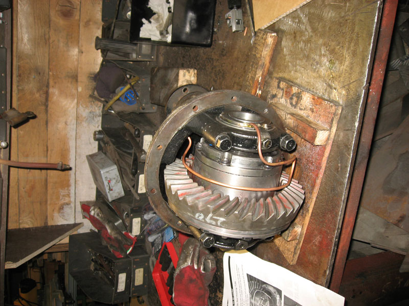

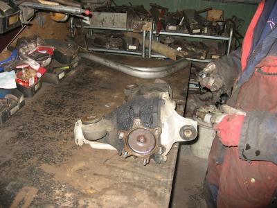

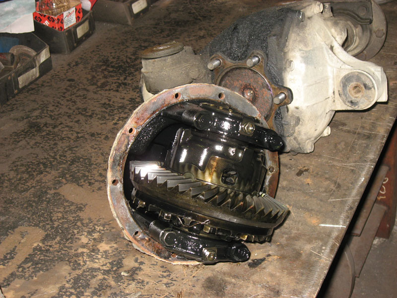

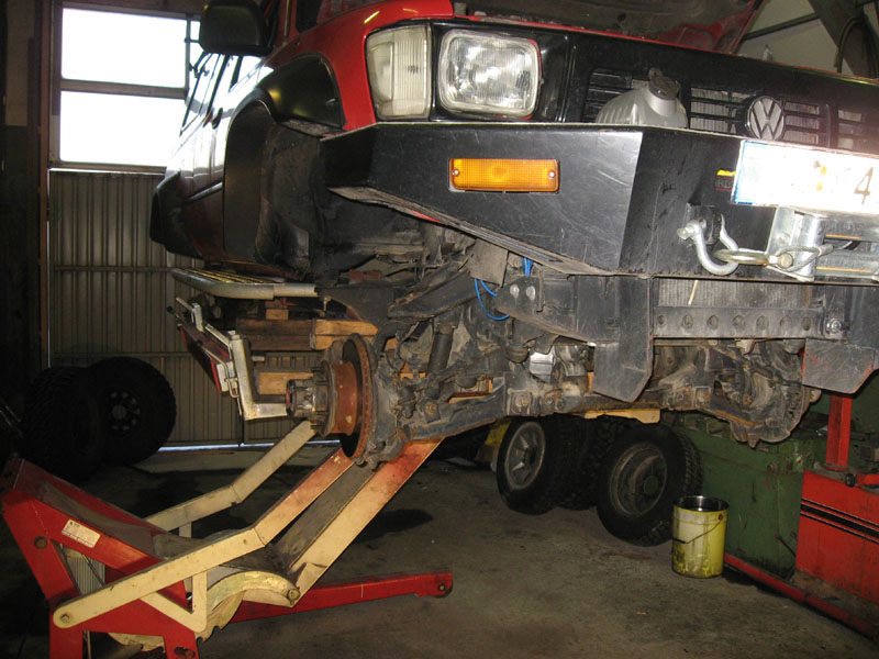

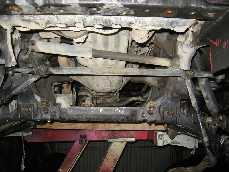

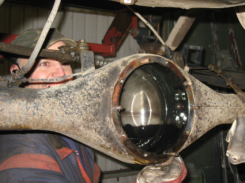

sånn da kommer det noen bilder av det som ble gjort på kjerringøya,når ARB sperre blei montert.

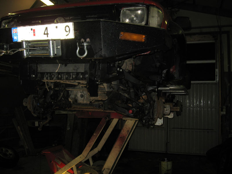

da var dekka av og bilen i lufta
neste som blei gjort var å demotere framme
lite bilde av den eminente skruer og hjelper av monteringa av sperren.

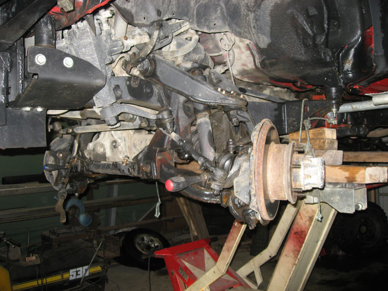

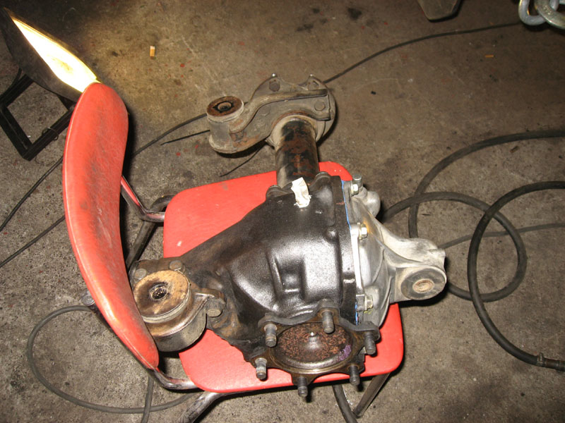

da var fremdiff ute.
framdiff på arbeidsbenken.

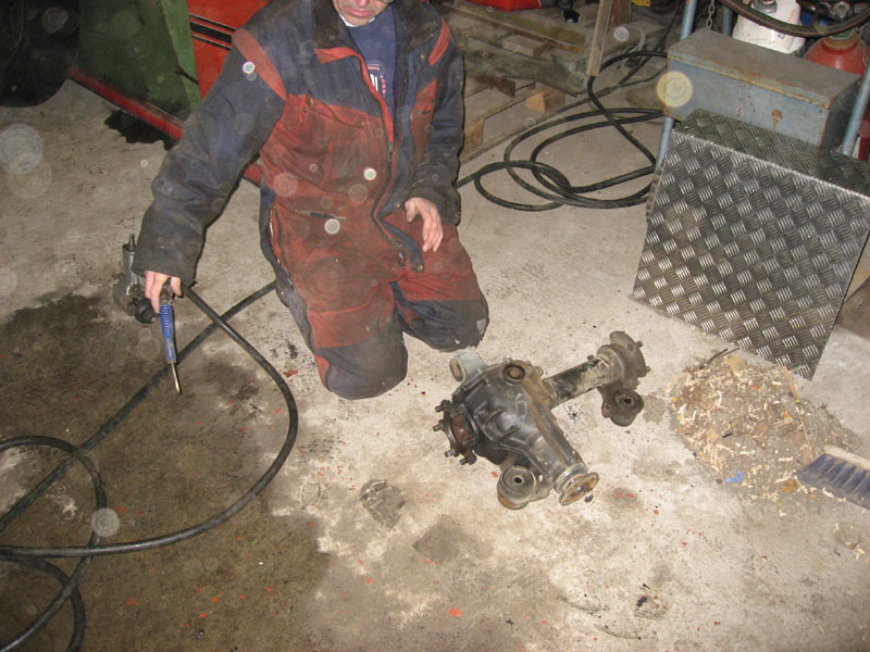

så var det demontering av bakdiff,
så var begge diffan løs.
litt rengjøring må til før demontering.

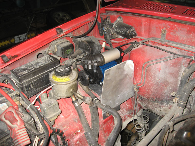

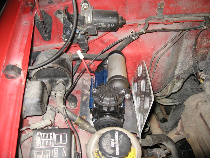

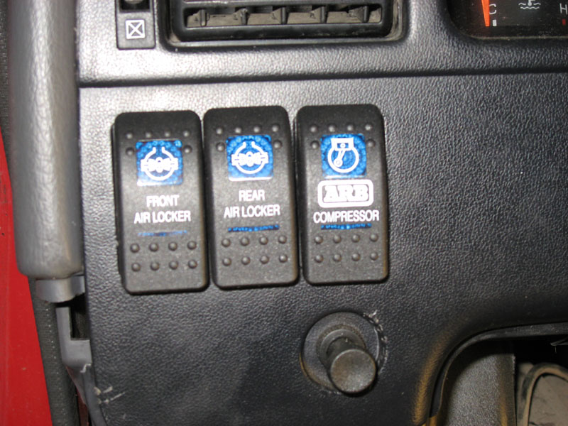

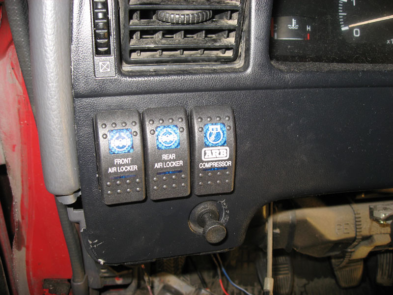

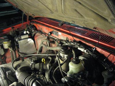

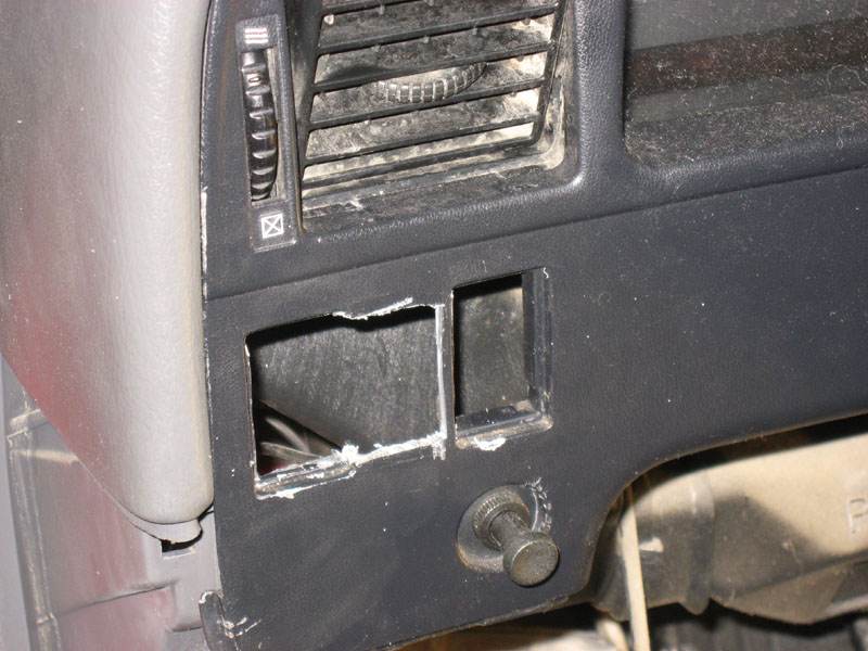

så monterte eg kompressor på dag 2 mens johnny var på jobb å la opp ledningsnette og monterte bryteran.

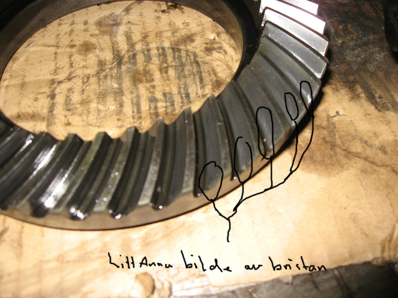

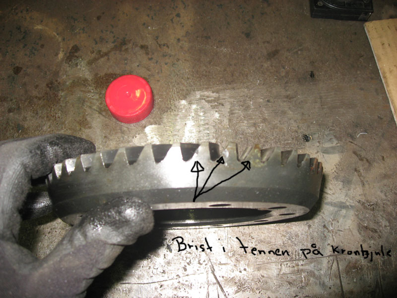

etter litt studering av kronhjule fikk eg meg et støkk.nesten havari
så var frem diff ferdi montert og testett,så alt funke,etter utalige timer fikk vi det til.men mye lærdom kom med den tiden.

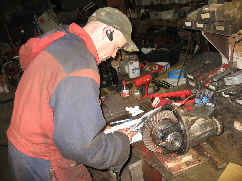

monterte fram diff mens johnny var på jobb.
så monterte vi bak diffen.monteringsanvisning e kjekt å ha:)johnny leser:)men utalige timer gikk med til dette å,men som sakt mye lærdom kom ut av det.

det var egentlig ikke så veldig mye jobb.men gikk veldig mye tid bort i prøv å feil metoden.trur vi sto nesten 6 tima å nesten bare så på fram diffen og tjimsa og styrte.å trudde det sku gå fort bake,men ei,gikk litt tid før vi skjønte at den nye pinjongen var kortere en den gamle,så vi sto vel det samme av tid å så på den før vi fikk det til.
å når vi var ferdig montert og nesten klar til å senke bilen ned på gulve,jau da oppdaga vi plutselig at det lå ei stoppe skive igjen i den ene eska,så da var det ut med alt bake på akslingen og montere den på og montere alt på igjen bak:)
åja det funke.e bare lækert.
#4596 Johnny (Moejoe)
Posted 03 December 2008 - 11:19
Det oppstod et problem som æ ikke var helt obs på....... når æ bytta kronhjul og piniong på min bil, brukte æ orginal 5,13 fra hiace. På luggis sin bil brukte vi uorginal 5.29. Det viste sæ at lengden på pinionghodet va vesentlig forskjellig fra originalen og derfor hadde vi ikke skims i riktig tykkelse. Originalskimsen var 2 mm og den vi trengte måtte være 5 mm. Jeg syntes selvsagt det var enormt mye. På min bil brukte jeg originalskimsen. Så her var det bare å tersje av lager, skimse, presse på igjen lager deretter teste. Denne opperasjonen måtte vi gjøre 7-8 ganger før vi fant frem til riktig skims på 5 mm som vi måtte lage (dreie) selv.
