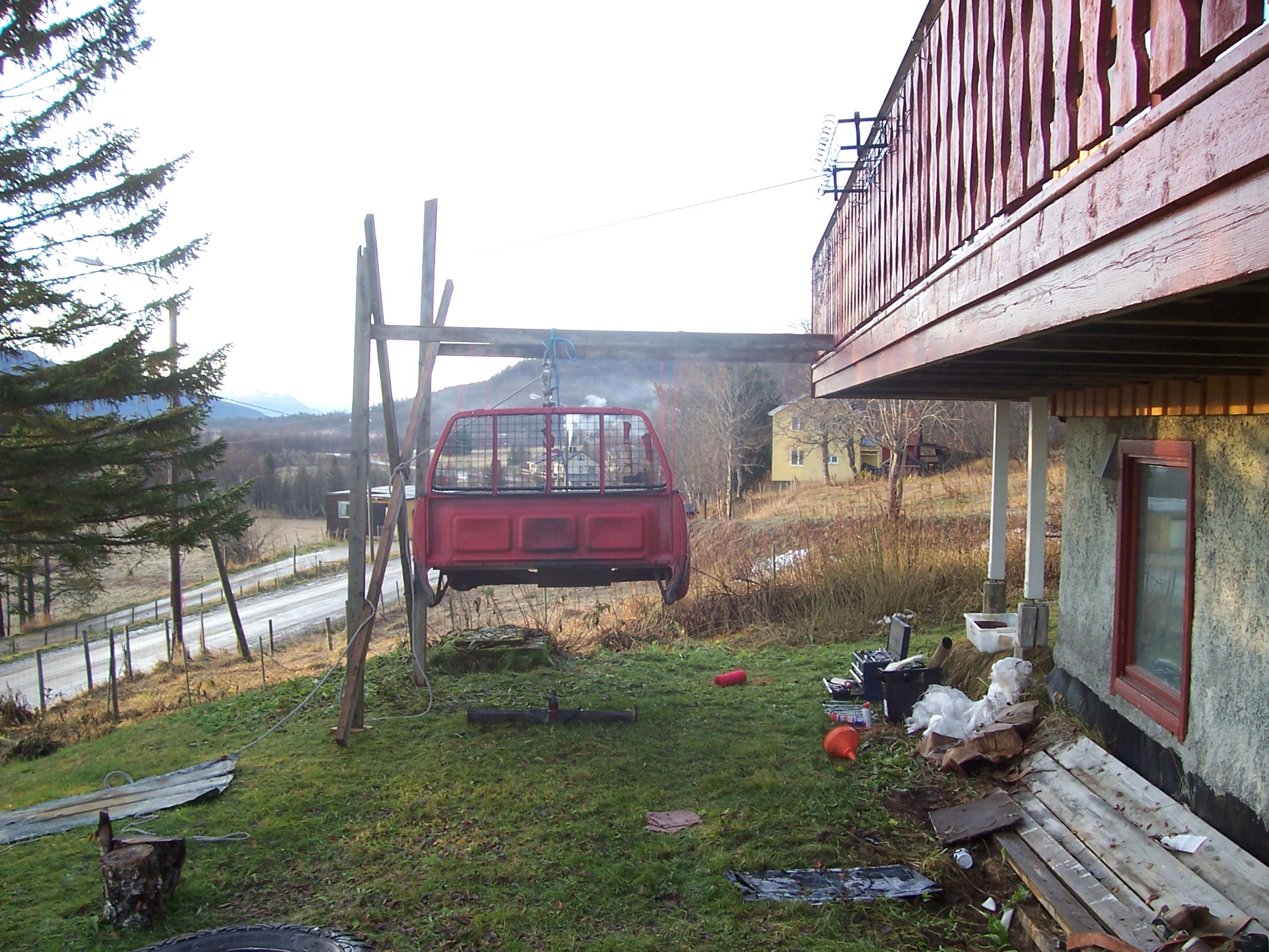

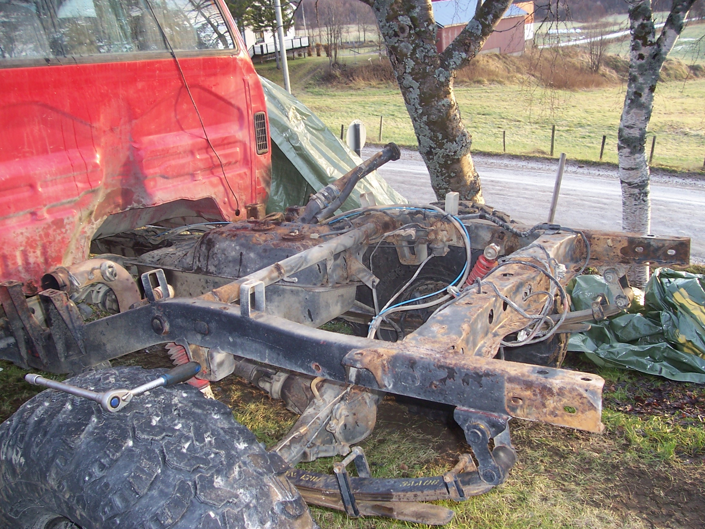

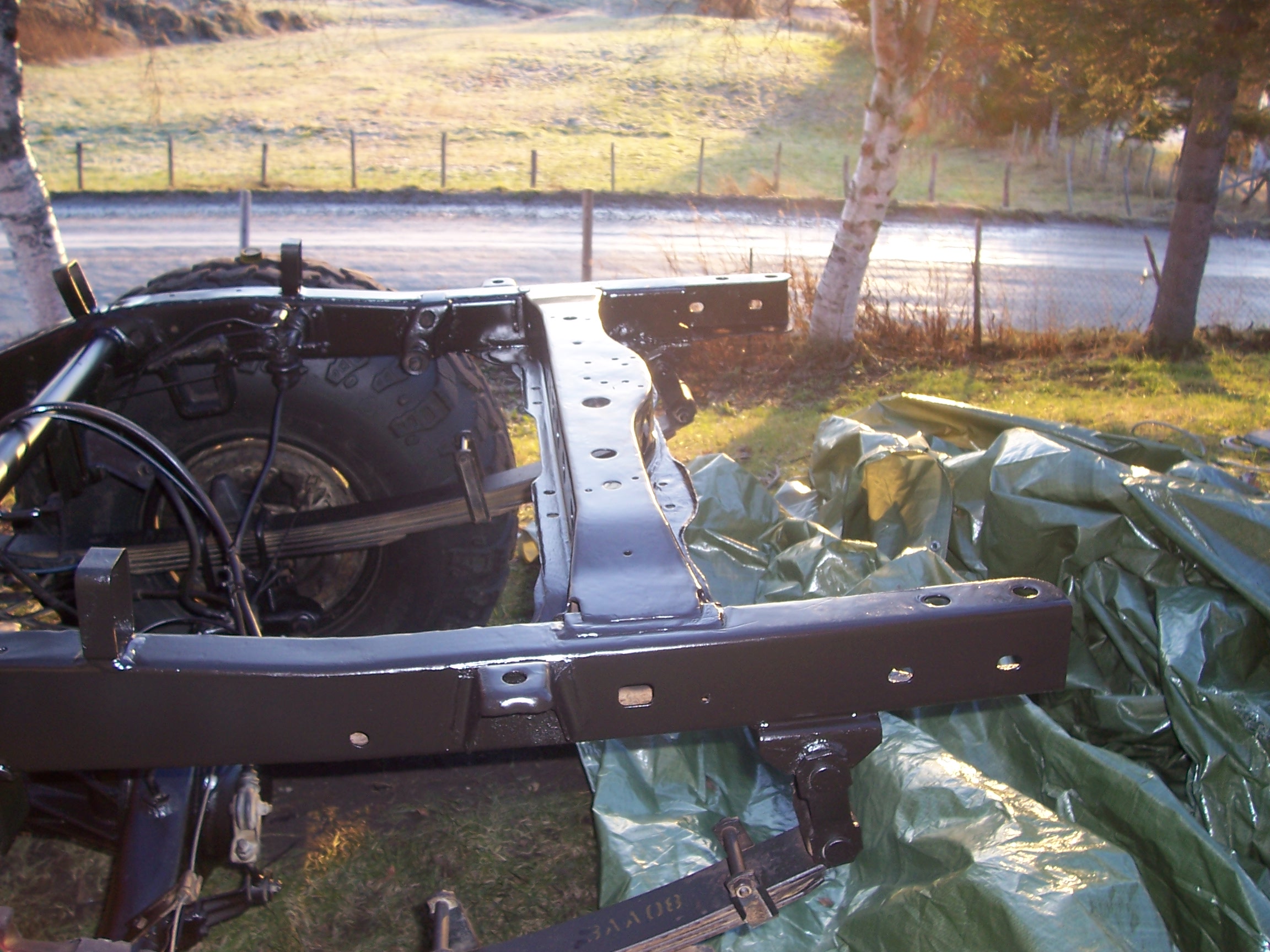

Posted 06 November 2009 - 10:02

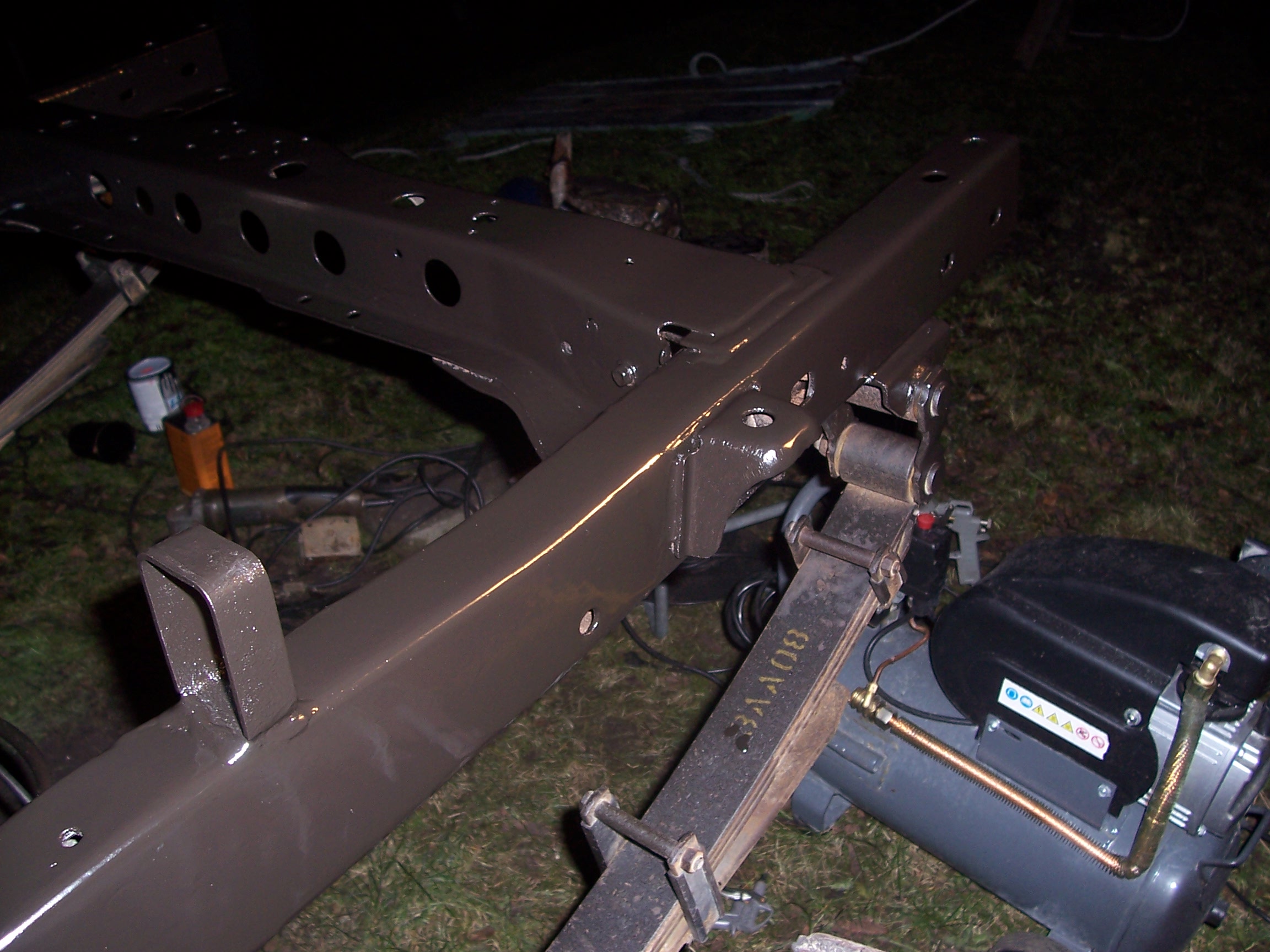

da kommer det noen bilder av det eg styre med for tiden. e litt jobb når man må jobbe ute i kulda.
antirust grunninga som e på bildene
varmetelt for å få lakken til å tørke fortere

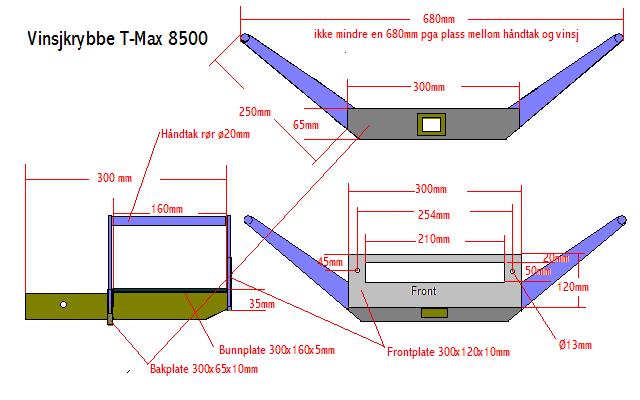

QUOTE(Kurt (kvasi) @ 5 Nov 2009, 21:25) <{POST_SNAPBACK}>
Noen som har bilder av vinsjkrybbe å dele på? Må ut og kjøpe jern og rør snart, og skulle gjerne hatt noen ideer å jobbe ut fra..
Forslag til hvordan fangeren skal se ut mottas også med takk. Det er ikke tvil om at det blir flyttbar vinsj etter at jeg har bært litt på den i dag,
blir i tyngste laget å ha fast montert fremme ja..
60x60x4 rør har jeg. Kjøpt hos maskinering i bodø. Front reciver har jeg også liggende. Ta deg en tur til kjerringøy på lørdag....... så kan vi teste litt.
Her er bilde av krybba mi...med alle mål.... bortsett fra på 50x50x5 røret som skal inn i front reciveren.

#7045 Tor Einar (luggis)
Posted 06 November 2009 - 10:21
QUOTE(Johnny (Moejoe) @ 6 Nov 2009, 10:16) <{POST_SNAPBACK}>
Ser jo bra ut det der Tor Einar....... har du sandblåst eller bare slipa.
har slipt hele greia

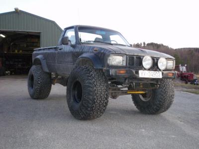

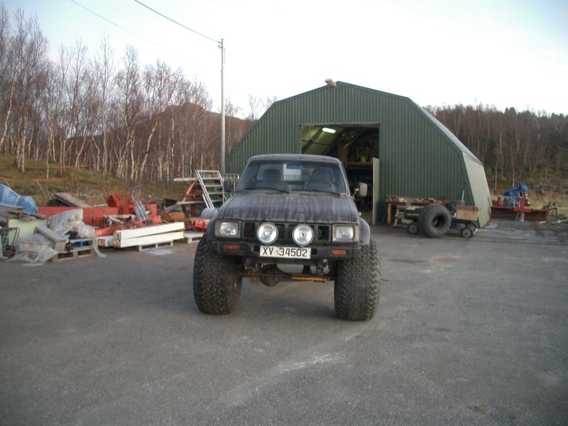

#7053 Kurt (kvasi)
Posted 07 November 2009 - 20:56
#7054 JT
Posted 07 November 2009 - 21:00

#7056 Johnny (Moejoe)
Posted 07 November 2009 - 21:09
Det er vel sånn den egentlig burde sett ut...... fra fabrikken mener jeg. smile.gif

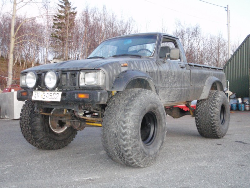

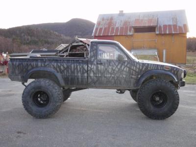

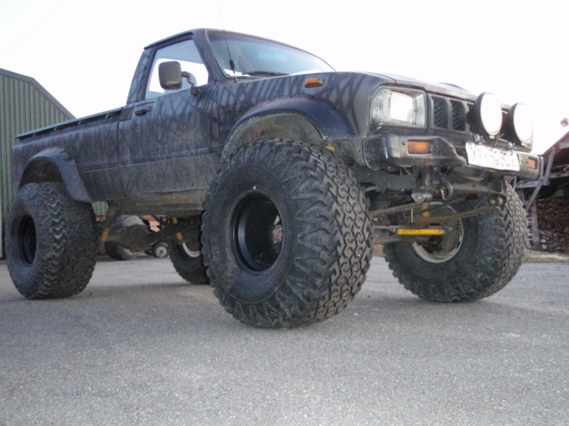

#7058 Johnny (Moejoe)
Posted 07 November 2009 - 22:57
#7059 Kurt (kvasi)
Posted 07 November 2009 - 23:09
QUOTE(Johnny (Moejoe) @ 7 Nov 2009, 22:57) <{POST_SNAPBACK}>
Ingen tvil om at hjulene bidrar. Men dæven for en vakker bil jeg har.. tongue.gif
