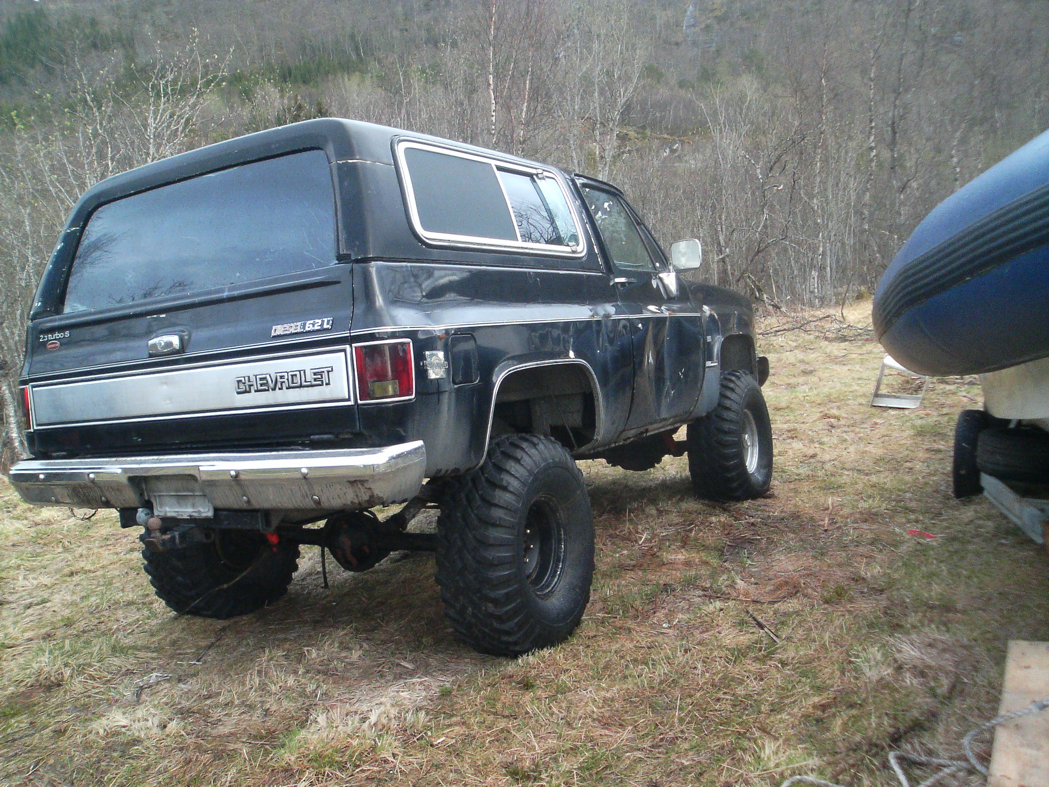

Posted 15 January 2010 - 20:32
Gumboene så ikke spesielt store ut på en K5 som er heisa myye.

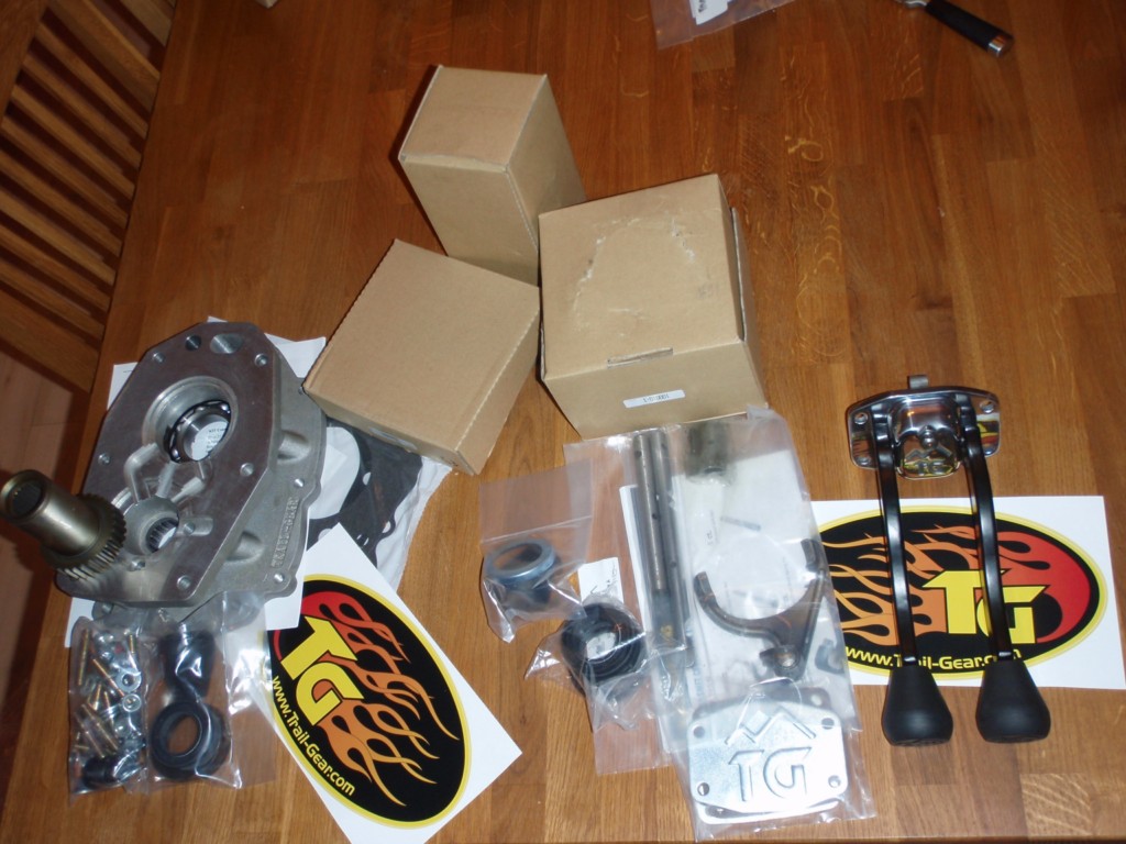

#7552 Jim Roger
Jim Roger
  • 174 Innlegg:
Posted 16 January 2010 - 16:58
Det e tell dualcase ja, kan sjå ut som den ligg i posen nederst tel venstre på det siste bildet der. Trailgear og advance adapters sine adapter e vesstnok ikke helt lik.
Veit ikke forskjelln, men trailgear har ei sånn hylse/skive mens advance adapters har 2 den eine e original og den andre følg me sette (den e mangla), så det kan vær at trailgear bærre laga ei som e tjukkar og ikke benøtta seg av den originale førr de sett nemlig rett etter kverandre.
Edited by Jim Roger, 16 January 2010 - 17:00.

#7553 Johnny (Moejoe)
Posted 16 January 2010 - 17:25
Jim Roger.
Kan du bruke f.eks to originale......
Edited by Johnny (Moejoe), 16 January 2010 - 17:27.
#7554 Jim Roger
Jim Roger
  • 174 Innlegg:
Posted 16 January 2010 - 22:29
Den originale e 7,5 mm tykk, den e treng må vær ca. 5 mm. Eventuelt en som e 12,5 mm. Ka e den som følg me trailgear kitet ? Og går det å fres av en original ?, de e jo herda.

#7555 AMan
Posted 17 January 2010 - 03:51
QUOTE(Jim Roger @ 16 Jan 2010, 23:29) <{POST_SNAPBACK}>
Ingen problem å drei ned herdastål så lenge du har rett dreiestål å ikke e speiellt gnien på å bruk litt.
Det du også kan gjør e å få tak i en tell orginal å så kappa du den i ei kaldsag tell så nært ned mot 5mm du klar å så tar du resten me pussepappir smile.gif
#7556 Jim Roger
Jim Roger
  • 174 Innlegg:
Posted 17 January 2010 - 17:52
Johnny : får du bruk førr di originale ?
