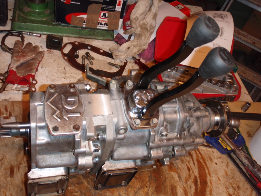

Ser ut som kraftige saker, Anders. Nu e d akslingan som bi å ryk. Ikke diffen.
Har gjort litt i dag æ å.
Dualtransfer med 4.70:1 crawler og twinsticks.
Montert slik at det går ann å bruke lav og lav-lav uten å koble inn 4x4.

#7571 Johnny (Moejoe)
Posted 18 January 2010 - 18:57
QUOTE(JT @ 18 Jan 2010, 14:38) <{POST_SNAPBACK}>
4,70:1....e ikkje det nesten dobbelt så "mye" som orginalt...? Altså veldig sakte fremdrift på laveste lav..??
QUOTE(Hilux Raymond @ 18 Jan 2010, 15:28) <{POST_SNAPBACK}>
orginal transfer på hilux e 2,28:1 med begge i lavserie ska vel nedgiringa bi no sånt som 10,3:1
Original utveksling
1.gir 3,93 X lavgir 2,28 X diffgiring 5,29 = 47,4 : 1
Min nye utveksling
3,93 x 2,28 x dualtransfer 4,70 x 5,29 = 222,7 : 1
Altså ca. 1/5 av original fart........... veldig sakte med andre ord.

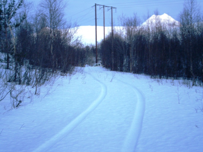

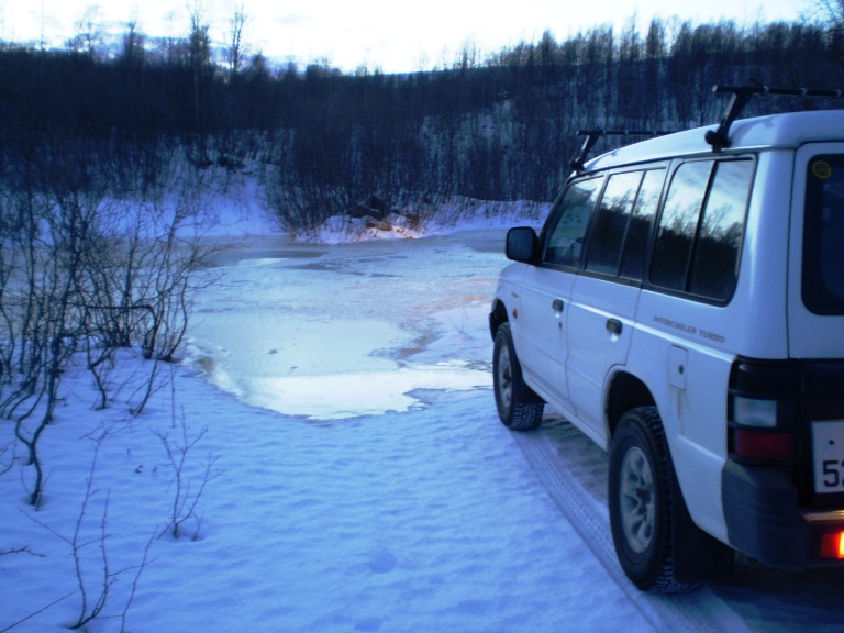

Posted 18 January 2010 - 22:28
Et par stemningsbilda fra helga...

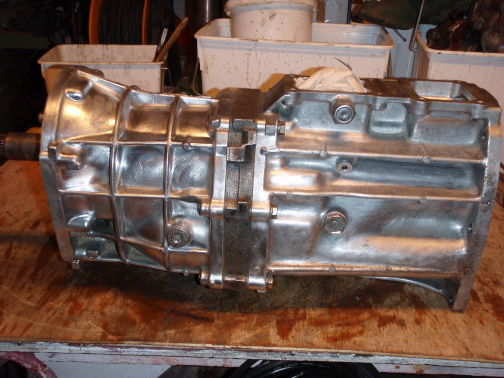

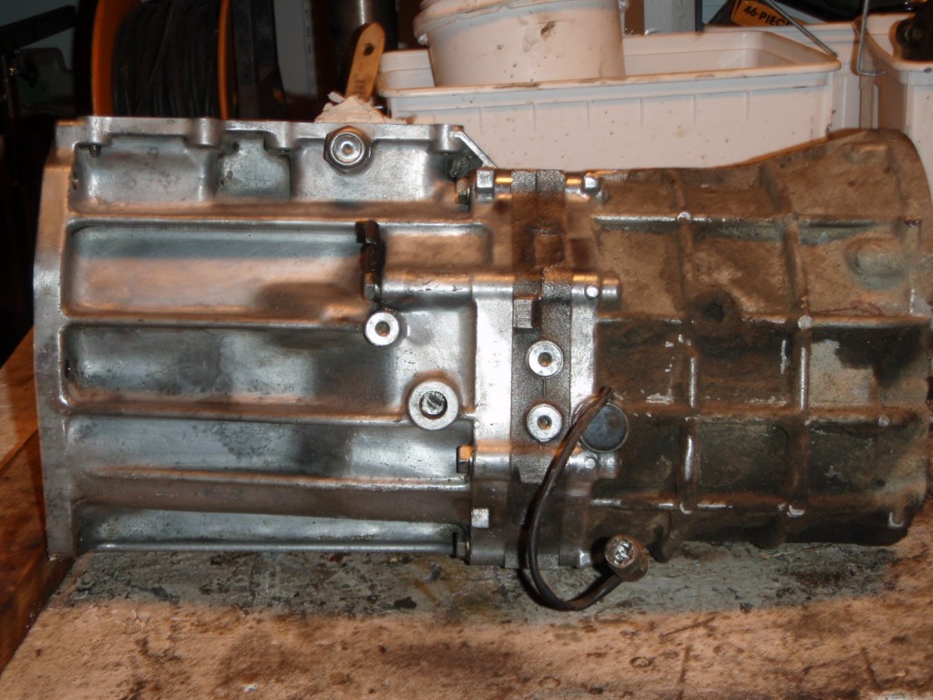

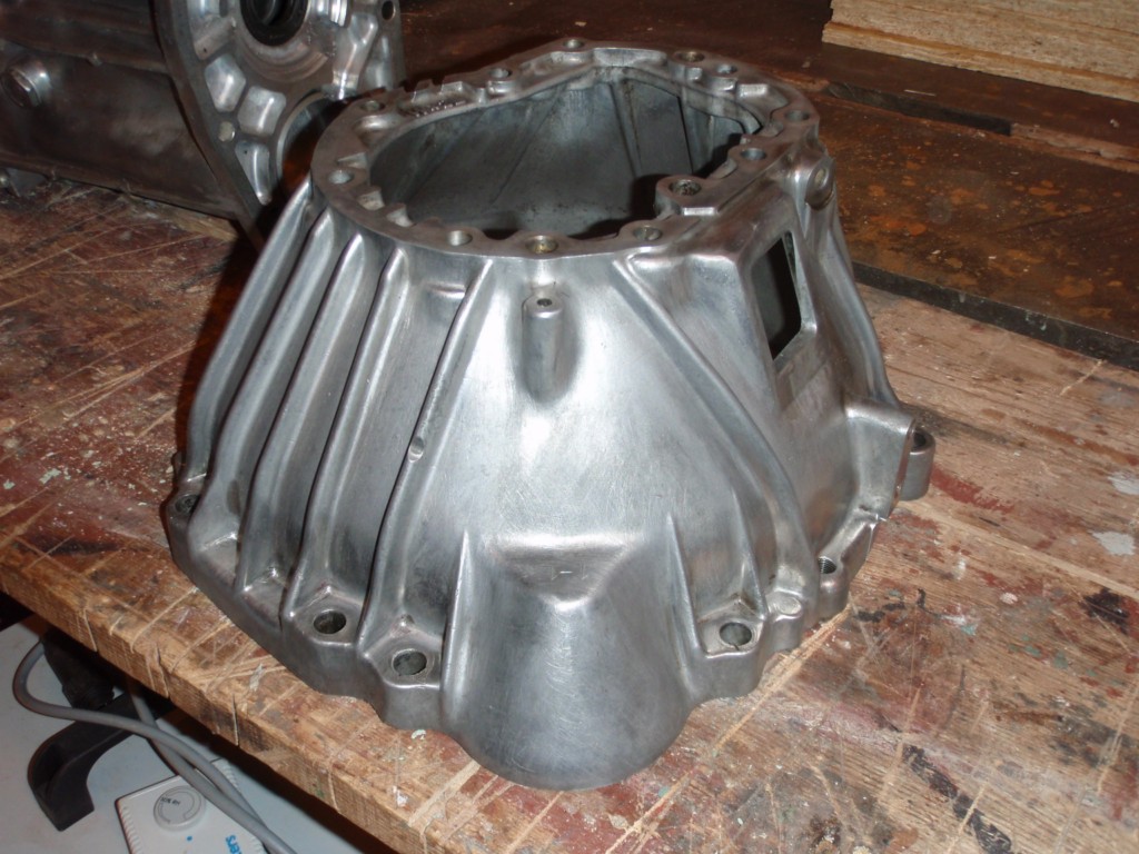

Posted 18 January 2010 - 22:42
Girkassen klargjort for overhaling.....
Ikke lite dritt som fester seg i løpet av ......... tja, vet ikke hvor mange år.
Nesten som nytt..... uttenpå hvertfall.
