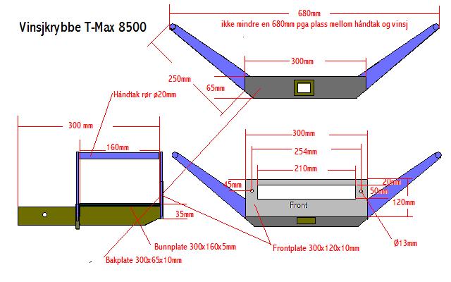

Dæven..... nu tok du nu i. 500,- ska du lage den a gull. Det e berre etpar platebetta og et rør. Platebettan får du fra skrapkonteinern på finneid sveis førr 100,- muligens røret også.
Her har du tegning
Og her har du bruksanvisning tell tegningen

Om man leger dette sjøl vil æ anbefale å gå for 2 litt mindre rør. En på vær side. Blir mere stabilt. Har det på min multi mount til vinsjen.

Da sliter du litt med hensyn til
1. Låne vinsj hos andre
2. Låne bort vinsjen din til andre
3. Bruke ferdiglaget tilhengerfeste i vinsjfestet
4. Lånebort ditt tilhengerfeste
5. Bruke alle andre 2" duppeditter og fester og div.
6. OSV
5. Kan lage andre dubbeditter til min type feste (Slipprt å låne bort) biggrin.gif
Summa sumarum e vi enig i at 2" e tingen!
