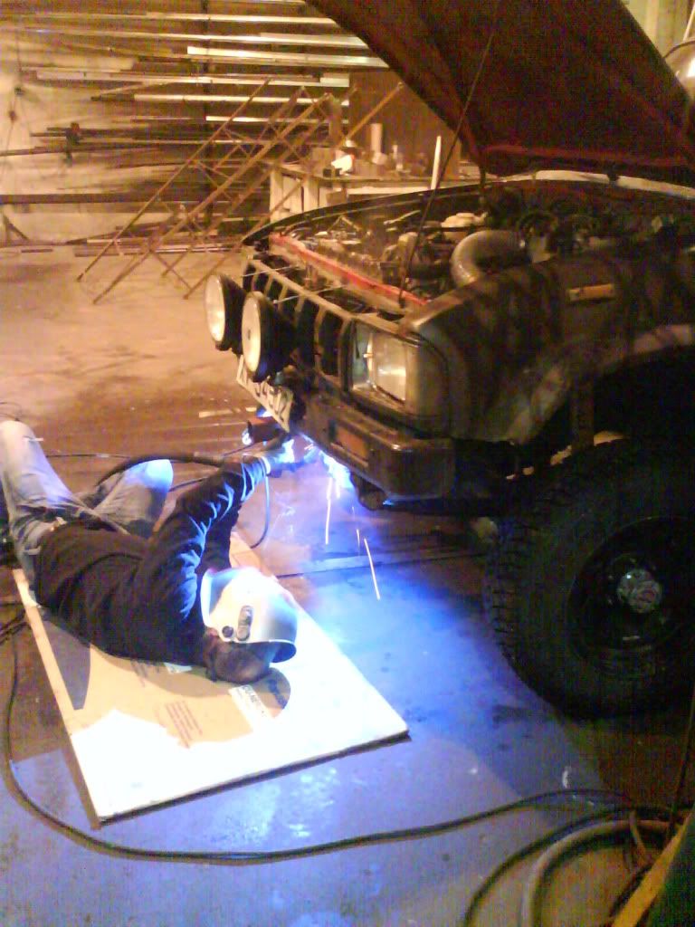

#7735 Kurt (kvasi)
Posted 09 February 2010 - 18:32
Jeg sveisa 4kantrøret på et annet lengre som en T, og så sveisa jeg det fast i en bjelke som går på tvers under støtfangeren.
Ikke sikkert det går på din bil men,,
