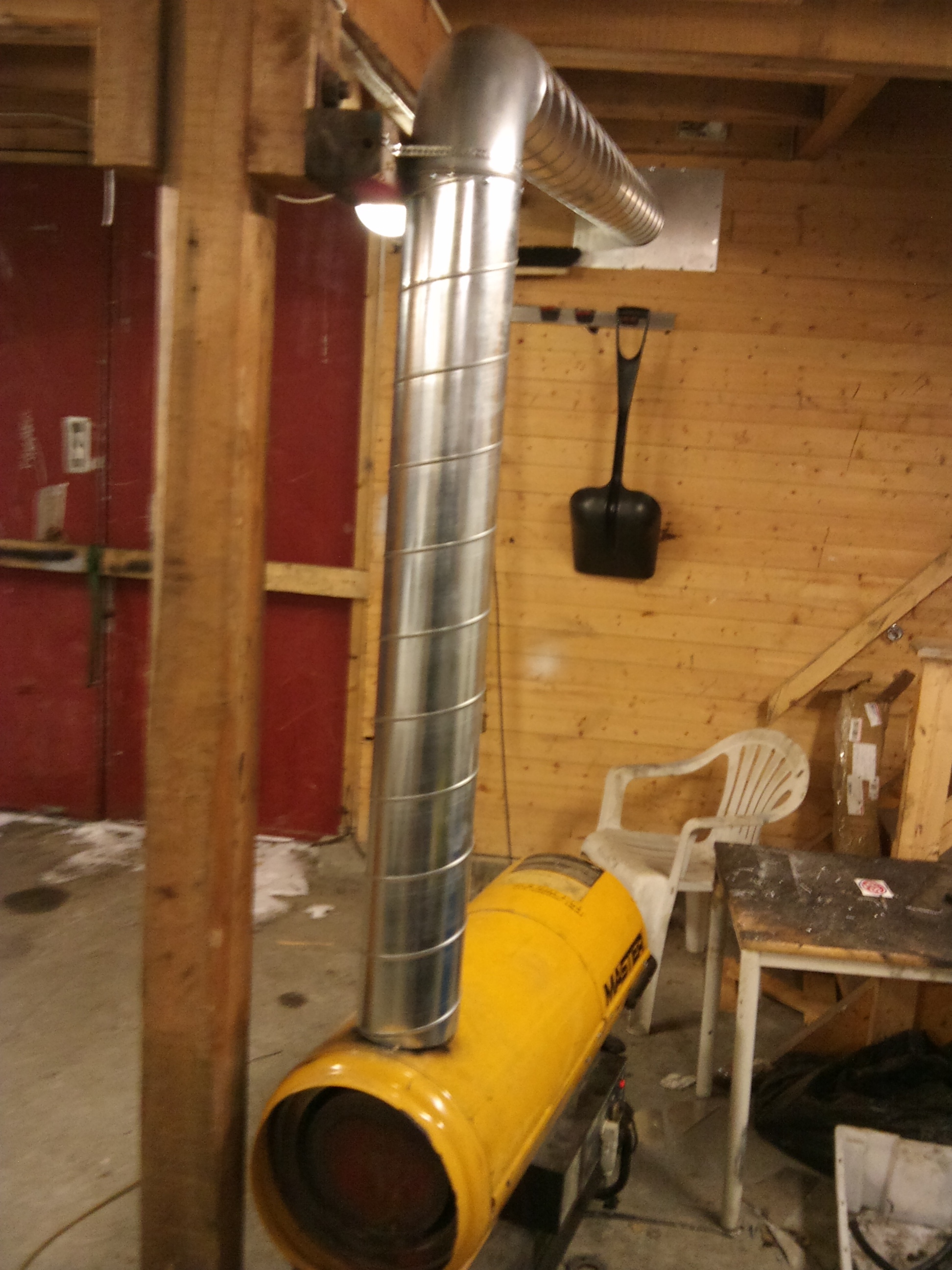

Posted 07 January 2011 - 23:44

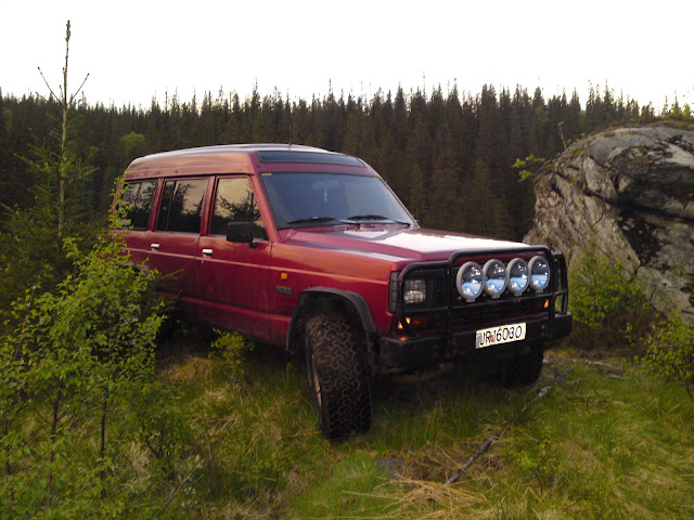

#9934 Oddmund
Oddmund
  • 668 Innlegg:
Posted 08 January 2011 - 13:22
Ja her fant man fram ei mappa med gammle bil-bilda... steike det var tider, fri før ladding, glødesystem som ligna grisen å svenskmakk som spiste fortar en man kjørte...
Men noen gode øyeblikk blei det no...
Synd rusta tok den her... artiarti bil:)

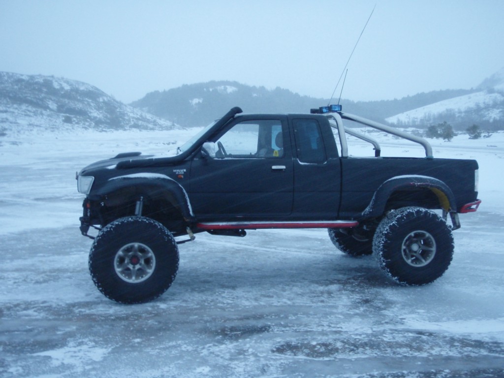

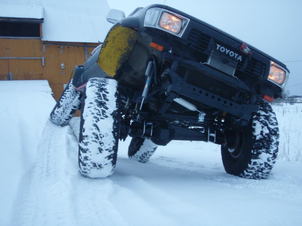

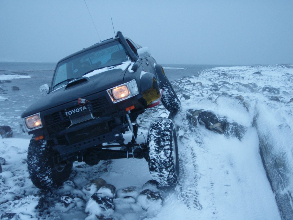

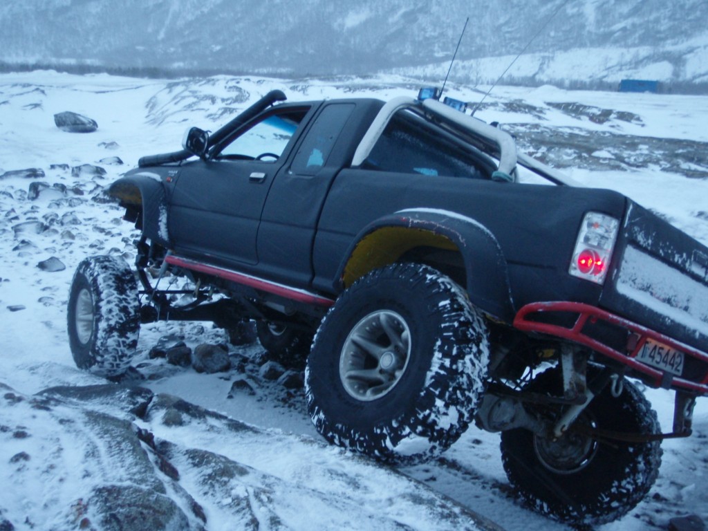

#9935 Johnny (Moejoe)
Posted 08 January 2011 - 15:04
Nån bilda fra i dag....
#9936 JT
Posted 08 January 2011 - 15:11
#9937 Oddmund
Oddmund
  • 668 Innlegg:
Posted 08 January 2011 - 15:19
QUOTE(JT @ 8 Jan 2011, 15:11) <{POST_SNAPBACK}>
Ja om ikke svinge, så flexe d no...
#9938 Johnny (Moejoe)
Posted 08 January 2011 - 15:25
Ikke helt fornøyd med mellomakselen. Bygde den litt for lang og uten dobbelkryss.
Skal kappe 4-5 cm + lengden på dobbelkrysset og montere det. Ble litt for mye vinkel mot transferkassen for å kjøre uten dobbelkrysset.
Ellers så funke alt etter forventning. Regner med den siger litt til i snuten og når fangeren kommer på siger den vel enda litt. Og når ny bakstilling kommer på..... blir den forhåpentlig vis like høy i begge ender. Totalt ca 5 cm høyere en i dag.... vil jeg tro. Da blir det bedre plass for storhjulene... smile.gif
#9939 Jarl_
Posted 08 January 2011 - 16:59
#9940 svempa
svempa
Posted 08 January 2011 - 19:17
Jævli bra det der Johnny...ble super flex foran...litt bedre enn med IFS biggrin.gif biggrin.gif
