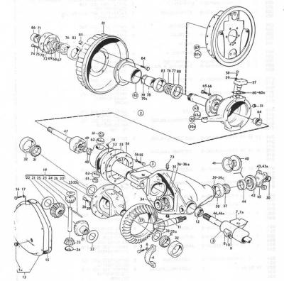

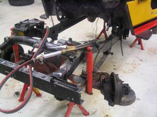

tromlene sitter kun fast ved hjelp av hjulene..men de setter seg fast.....å de sitter noe helt forjævelig.
jeg brukte skjærebrenner å varmet tromlene (forsiktig) da løsnet de av seg selv....det hjelper sjelden å bruke hammer.jeg banket til jeg nesten spydde....satt lik godt fast....så det eneste som hjelper er skikkelig varme.
keppe lyd..det her jeg å, når jeg ikke har smurt knokkelhusene på lenge.....

tja.. kan jo prøve med en avdrager....men varme er det letteste...knokkelhusene....det får du ikke satt noen nippel...da må du evetuelt
borre hull å gjenge opp å sette i nippe i skruen der.....IKKE pumpe til fettet tyter ut NEI..knokkelhusene skal i utgangspungtet være tette..da ødlegger du filt pakningene der å da kommer all dritt inn.....å da får du problemer etter vert...du kan jo skru ut skruen å lyse inn der å se om det er fett der....si.... om ikke stikk slangen på pressa inn å pump...30-40 pump som gjelder....

men knutene i knokkelhuset vil vel ikke kneppe om styringen står rett fram... det er jo bare om man legger litt vinkel på de at man får brytninger, ellers er de jo HELT gåene.
#19 cato c
cato c
  • 1197 Innlegg:
Posted 26 December 2008 - 17:17
QUOTE(sven @ 26 Dec 2008, 16:47) <{POST_SNAPBACK}>
nei det knepper ikke om hjulene står rett frem....
