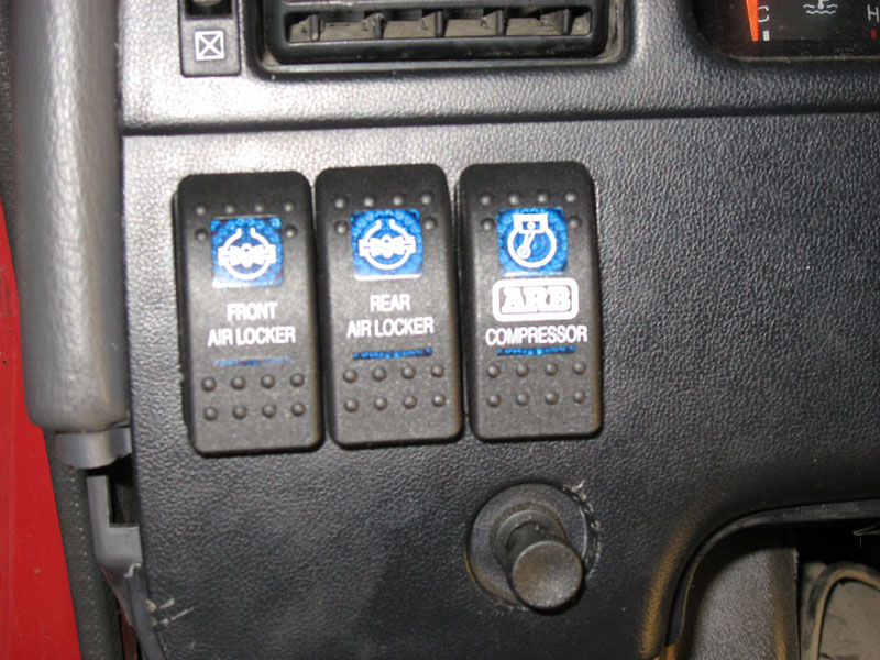

så var det på tide å vise litt bilder av montasjen av ARB sperre.
må få takke moejoe for hjelpa,han stilte opp med garasje og verktøy å godt skru mot.
eneste eg gjore var å kjøre 56 mil for å få det gjort.å det var vært det.
demontert front. og min eminente skruer moejoe
hvordan jeg monterte min komressor

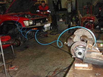

fikk meg en aha opplevelsa da eg demonterte framdiff.viste seg at det var flere tender som hadde fått seg juling.
5 tender som hadde brista på kronjule
å tar eg ikke feil,tok eg knekken på kronjule i denne videoen,som blei filma i moejoe land
det gikk litt lenger tid å montere lekan en planlagt,vi brukte 4 daga på å montere.men for å si det sånn så gikk værtfall 2 dager bort til bare tenking å prøve feile metoden.
men e vel ingen mer lærerik måte en det.man lærer av å feile.å e djevelsk gla eg var med på dette og ikke sente den bort å fikk det gjort.for no trur eg at eg kan skifte å reparere diffan vis det sku gå galt.
men da e man avhenig å ha værktøye på plass.
å det hadde min eminente skuhjelper moejoe.
igjen takk for hjelpa av han.

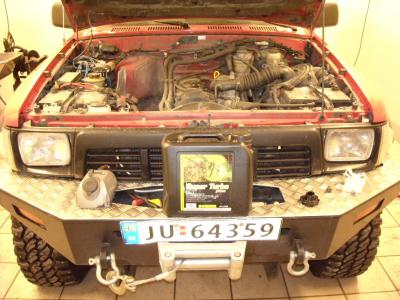

Posted 16 January 2009 - 18:44
men da man e på jobb å ikke har alt av utstyr med seg fikk eg ikke skifta opphengskulene foran.splinten inni var rusetet fast,
å hadde ikke værktøy til å få den ut.
men fikk no skiftet demperne og olje på bilen.

Merka mæ at du ikke hadde bilde av ARB testinga før vi monterte diffen igjen.... her e bilde.
