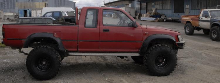

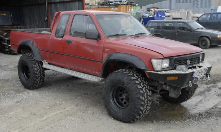

dekkene eg skal ha på bilen.
det måtte friseres litt for å få plass.

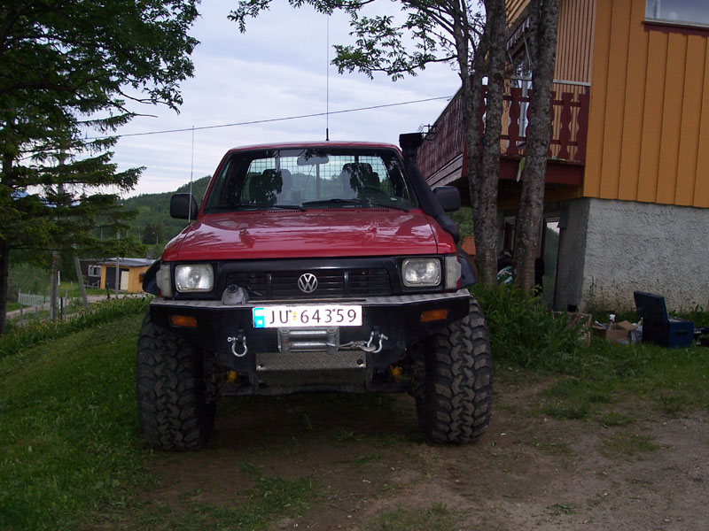

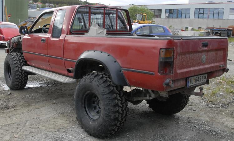

bilde fra høyre side av bilen

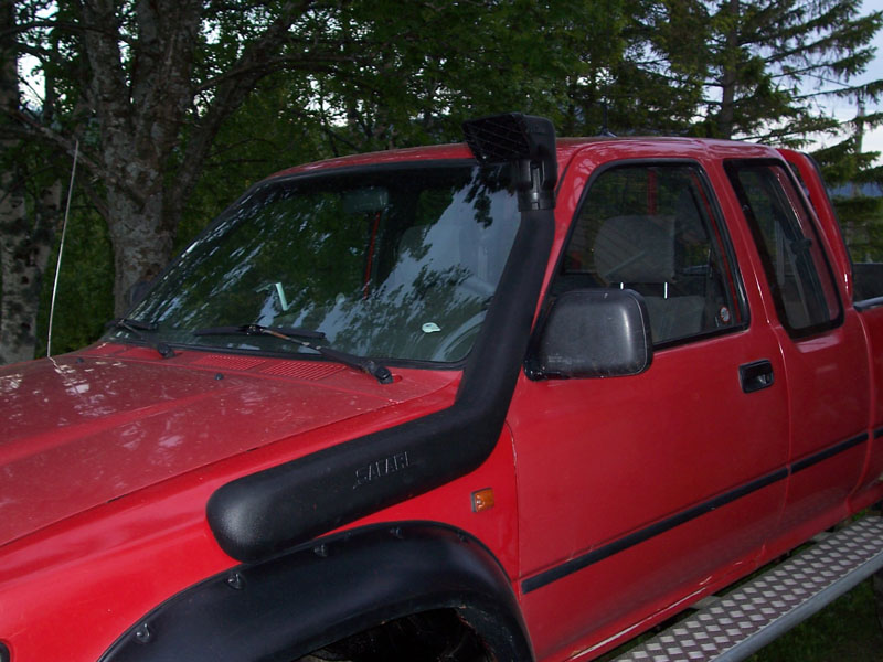

bilde venstre side bakfra,skjerm ikke på,da vi sku til å montere snorkel på bilen.

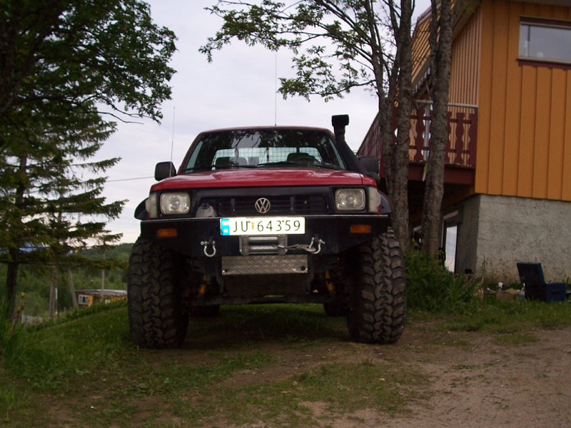

et bilde forfra,forholde mellom dekk og skjerm breddere.dette e 3" breddere,venter på 5" breddere,
bilder av snorkel kommer i kveld.

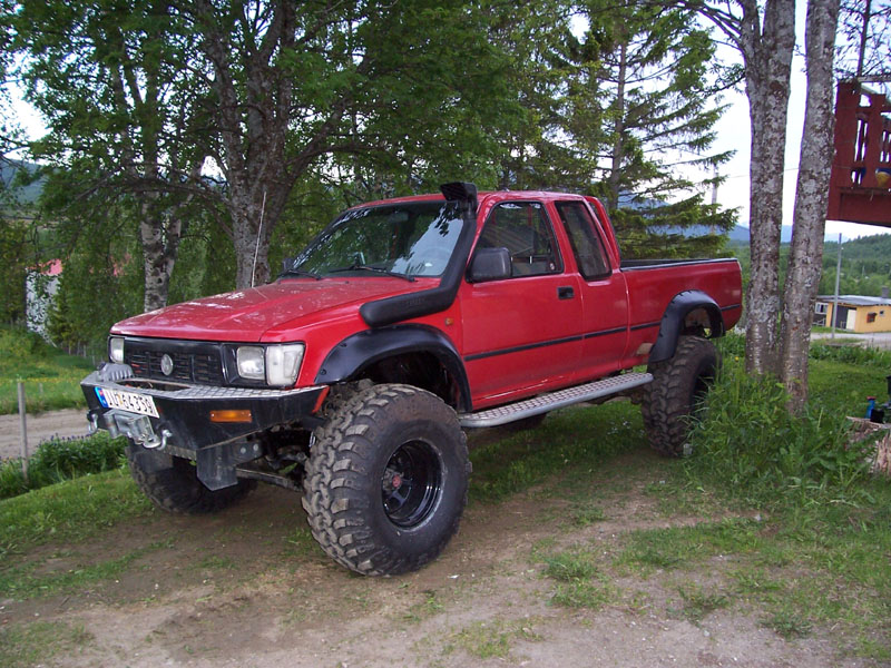

#55
Posted 29 November 2009 - 01:24
Du kunne ikke ha tatt et bilde av bilen din rett på sida sånn at jeg ser stigtrinna dine godt?
Hadde tenkt å bygge akkurat som deg, om du ikke har copyright på den da
det skal eg kunne få til.
