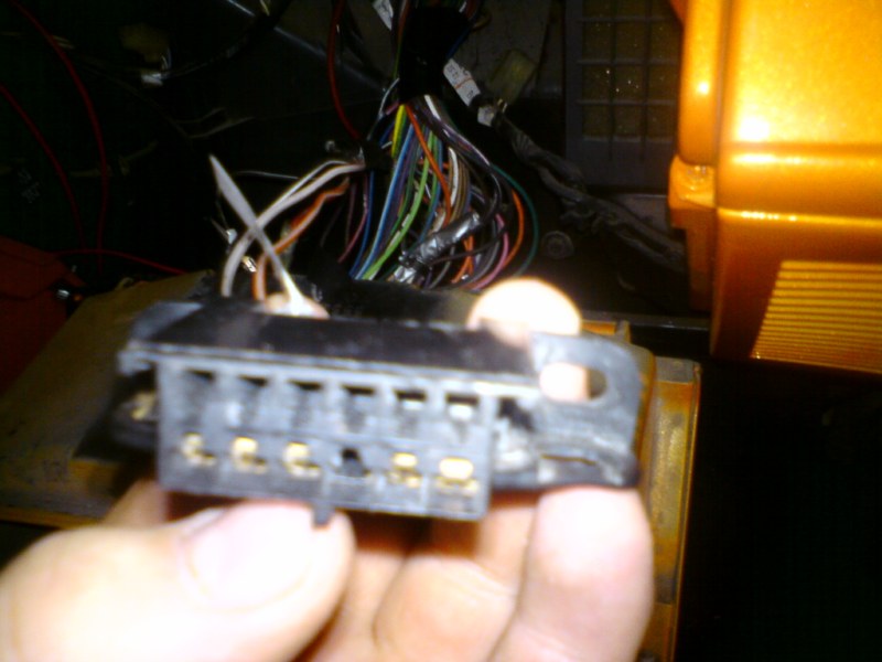

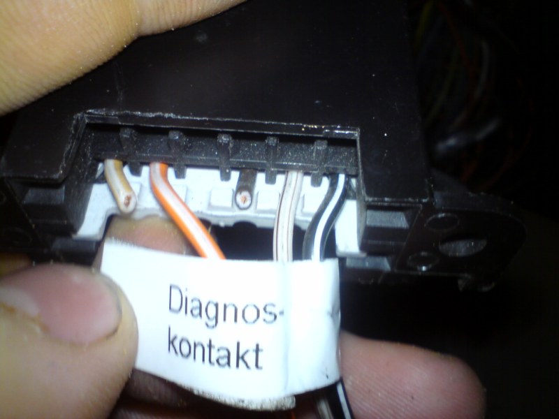

Her kan du se ett bilde av kontakta om det hjelper noe..

OBD I da....er i fåtall de som har utstyr til de...
