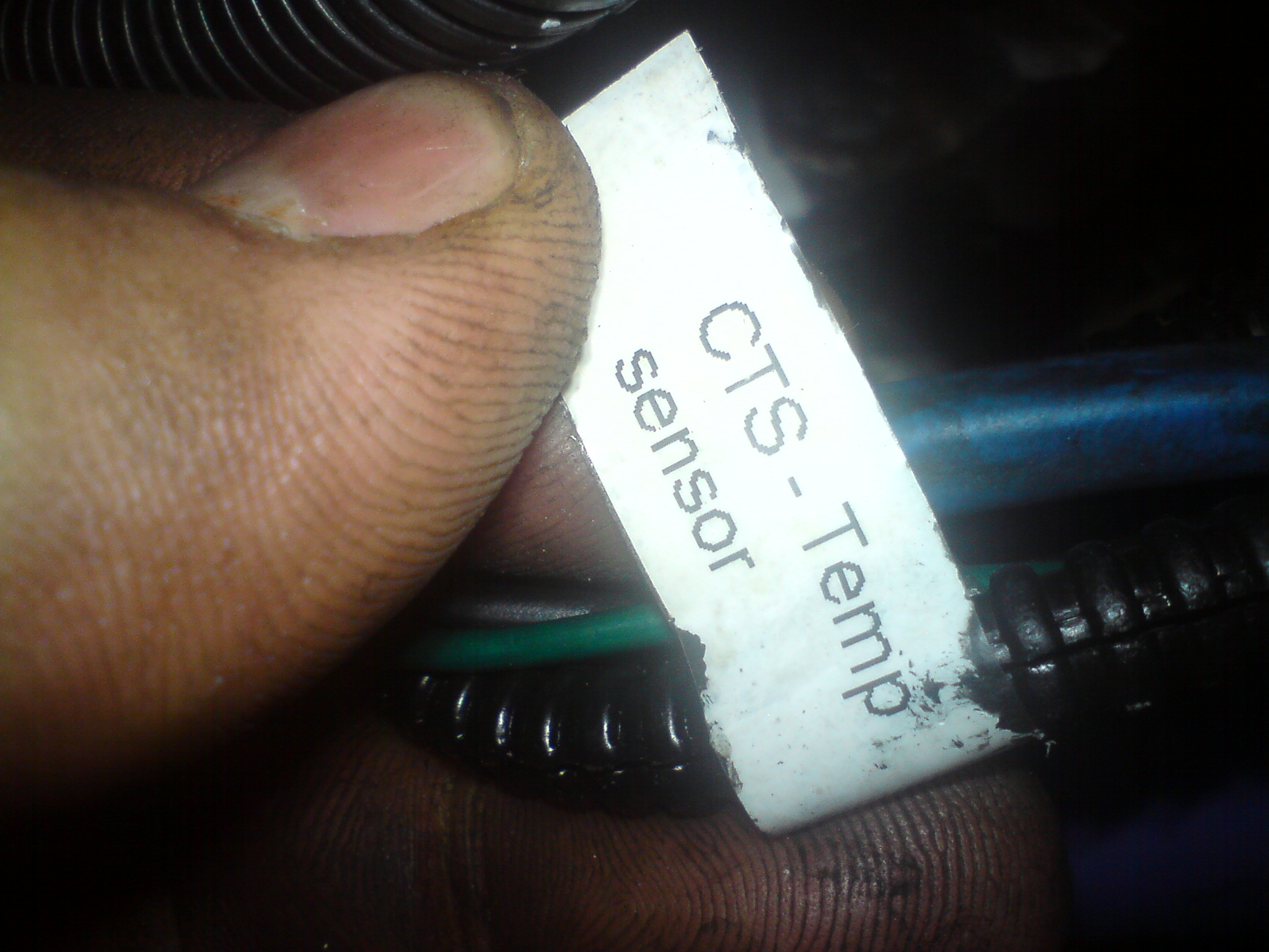

Det kan stemme som du sier at det har noe med "engine coolant temp", for når jeg tenker meg om, så slutta vifta og koble inn når den skulle.. men den la jeg opp manuellt, siden jeg trodde det var ett eller anna bugs med relè et..
hvor sitter så denne henne? kan den måles?

Sjekket over motoren litt.. Der sitter den vanlige "temp" føleren som går til måleren i bilen, så sitter det en føler rett på sia.. Her er et bilde av lappen som står på den.

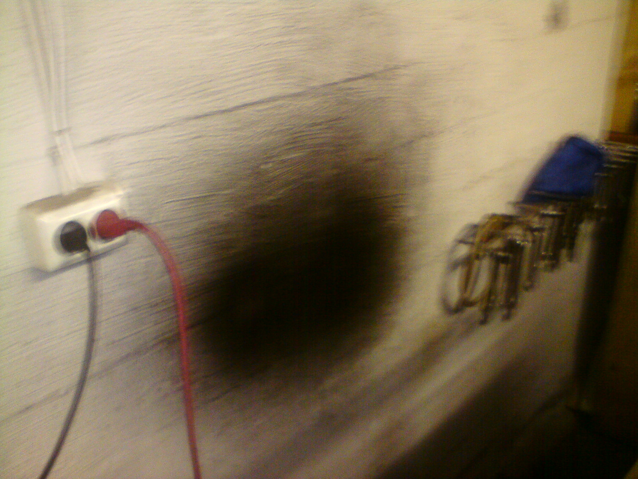

Nå har jeg fyrt opp bilen å testet litt igjen..
KALD bil: Starter greit, men harkler som ett betongverk, og ryker noe hinsides.. lar motoren få litt varme å begynner å kjøre.. den er ikke som den skal i det hele tatt.. så kommer den med ett byks og går helt normalt igjen.. går som ei klokke. men så fort man slipper gassen å lar den gå på tomgang hikster den, å den soter å ryker en del når man gasser på igjen.. og av og til når den er varm vil den ikke starte igjen. så kan man vente 5 min, så starter den..
her kan dere se ett bilde av garasjeveggen etter 1 oppstart.
