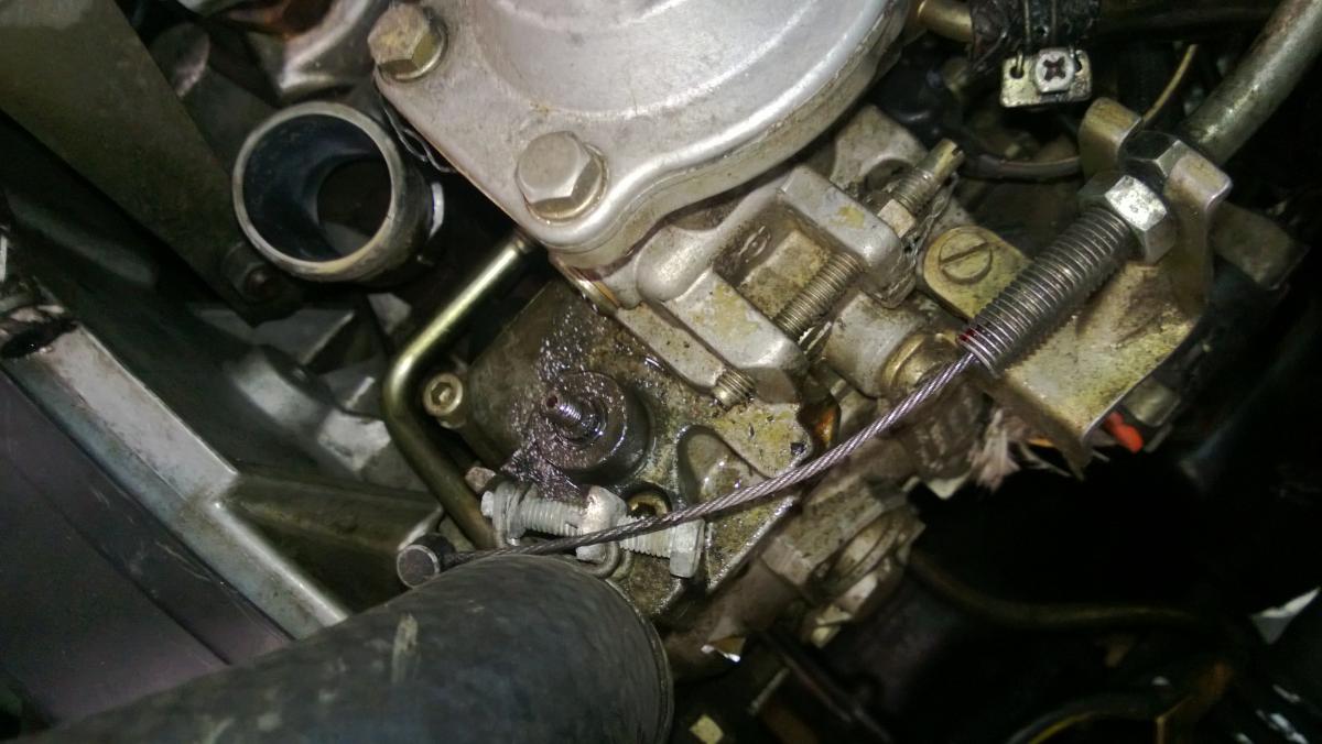

Har noen få spørsmål som jeg håper noen kan svare på!

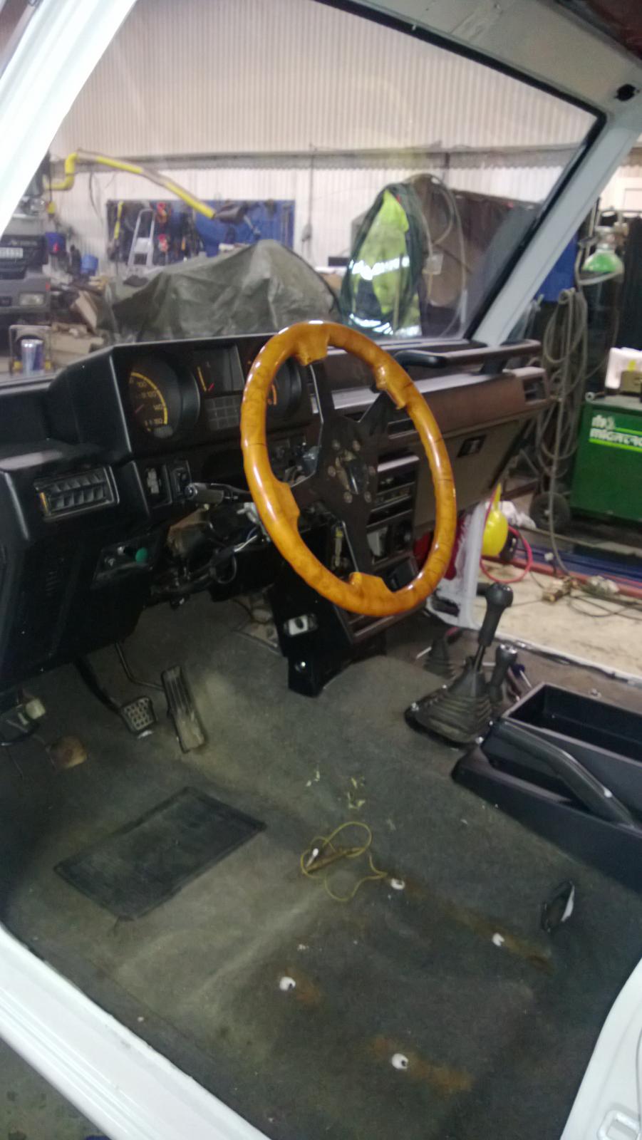

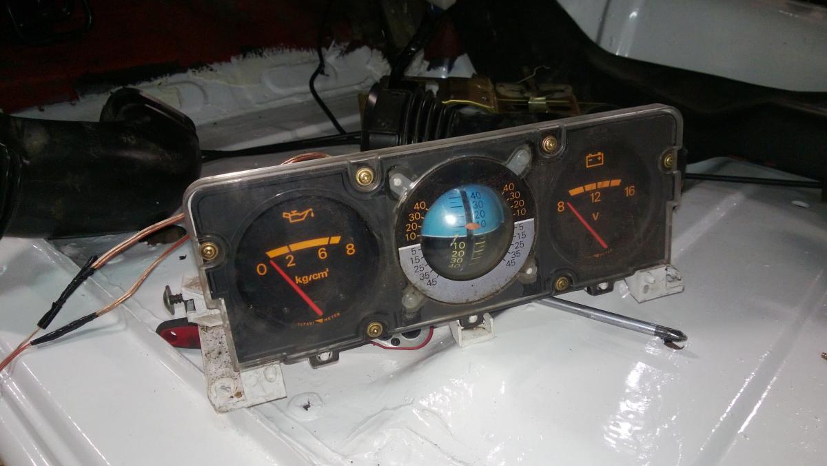

Har montert opp dashbord og instrumenter idag. Alt funker forruten turteller.
Hva kan feilen være?
Jeg har fått lekkasje på toppen av dieselpumpa der for gassvaieren går inn på en aksling ned i pumpa.
Hvordan fikse det?

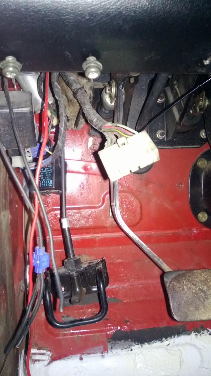

Har og en hel sukkerbit med kabler ved sikkringsbrettet som jeg ikke aner hvor skal.
Bilder kommer om en time. Håper på hjelp fra dere :)

Turtelleren henter signal fra dieselpumpa. På innsiden inn mot toppen sitter en stor bolt med 2 ledninger ut. Typisk så knekker disse ledningene hvis sensoren skrus ut.

Her er bilde av den "kontakten" jeg har til overs + lekasjen på dieselpumpa.
Denne må jeg jo bare få koplet opp. Oljetrykksenorn ligger hvor? Nede ved dynamo eller i bakkant av dieselpumpa?

Stemmer på en prikk det du sier. Kansje det er det jeg mangler der den stikkkontakten er på bilde over?

Satt akkurat og så bildene og tenkte, skal ikke den pluggen inn på hjernen??
Her ser du bilde av hvordan det skal se ut der. Den store, brune boksen er glødehjernen.

Da er det nok den jeg mangler der. Ett problem mindre ute av verden.

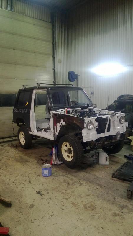

Noen få updates. Under en uke til Jawc å bilen ser slik ut -.-
Kjenner jeg begynner å få det litt travelt.
