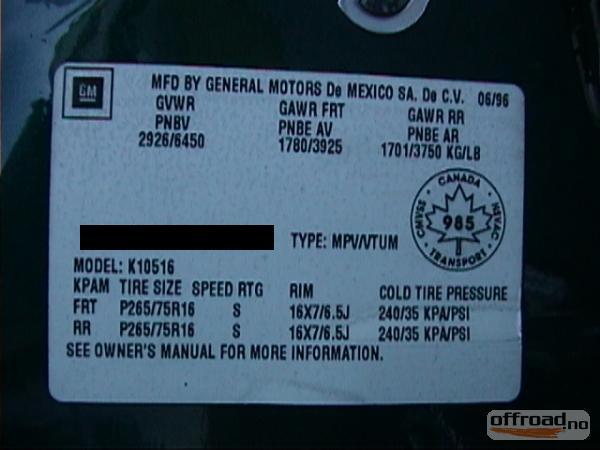

På min var også 2926 på lappen i døra strøket over med korrekturlakk og det er det bergheim som har gjort, men det finnes mange biler her som det ikke er gjort på, dette har vi jo diskutert tidligere og på veldig mange står det 2926, men i følge vegvesenet var ikke dette god nok dokumentasjon. Problemet er ikke å skaffe dokumentasjon på 2926, problemet er en teknisk endring som skal dokumenteres å henvise til ett eller anna. Suburban er grei, på diesel`n plukker de bort et fjærblad bak og henviser til bensin suburban som bare har 5 blader i fjærbakken bak, mot dieseln`s 6. Dette lar seg ikke gjøre på Tahoen da både diesel og bensin har 6 blader, altså ingenting å henvise til.
Nå skal det legges til noe jeg ikke har sagt tidligere!!
Bergheim Drammen fant ei løysning til meg, men grunnen til at jeg sa nei var at det blei igjen så lite nyttelast at det ikke var hensiktsmessig da jeg ikke kunne laste stort mer enn meg selv inn i bilen. Endringen gikk ut på å bytte torsjonsfjæringene forran med et sett til en bensin Tahoe og dermed ville vi få mindre totalvekt, problemet var at totalvekten blei så lita at det bare var snakk om rundt hundre kg mellom egenvekt og totalvekt. altså ingen god løysning, trur det blei snakk om totalvekt på rundt 2600 kg. Torsjonsfjæringene og dokumentet blei riktig nok å koste noen kr, men det var uaktuelt uansett.
En anna ting å se på er jo tillat aksellast, i henhold til lappen i døra er jo den 1780 + 1701 = 3481 kg, altså ikke nok til 3501 kg, men dette er jo også forandret i motorvognregisteret.
