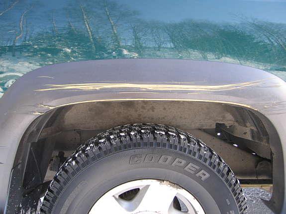

Anngåend dødsbo Tahoen som er registrert under 3500 kg , sjekk bilde som viser bladfjører bak ser ut som det mangler eit par stykker. ryktene seier at dette var tidligere praksis for få registrert bilen under 3500 kg.
Dette går vist ikkje lenger.
