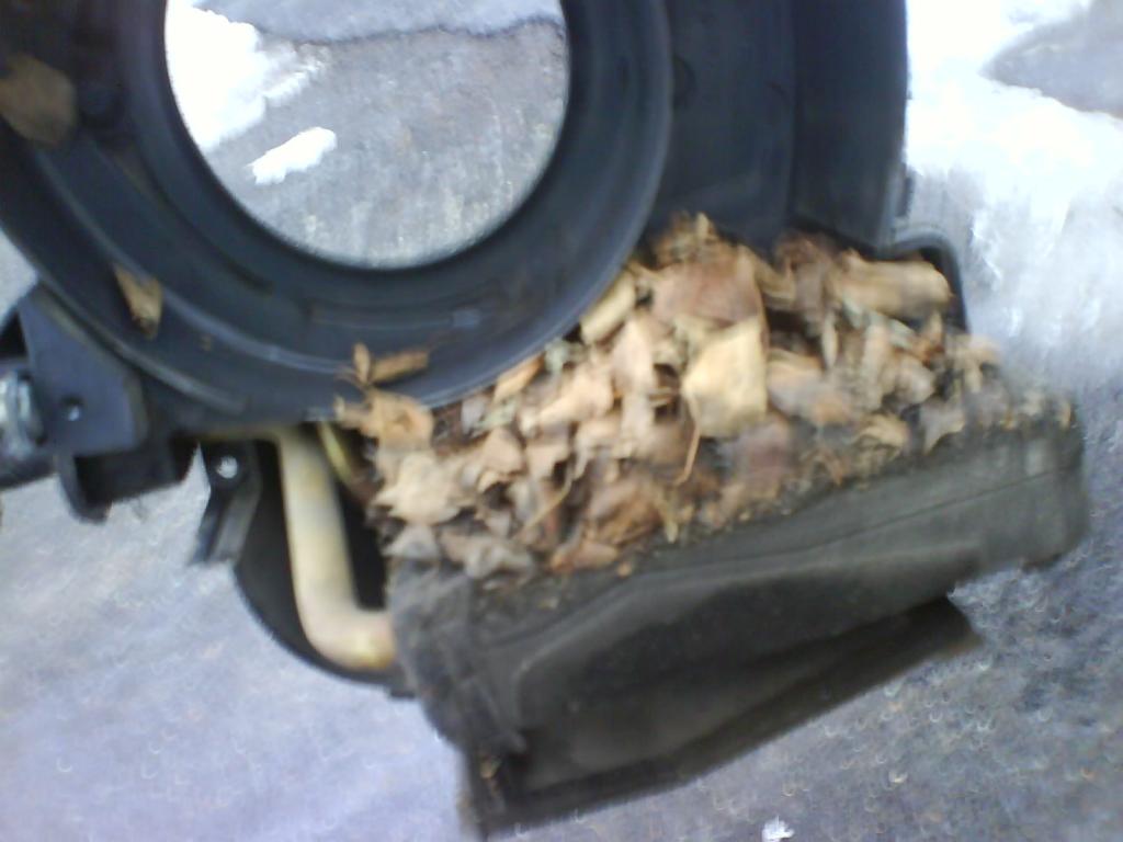

Lite tips til dere som sliter med varmen i SJ
trenger vell ingen forklarning
www.zuki.no
Min Blogg
#2668 sven
sven
  • 4833 Innlegg:
Posted 07 March 2007 - 23:01
#2669 terje takras
terje takras
  • 1954 Innlegg:
Posted 08 March 2007 - 08:03
Hvordan i ...fikk du ut den?
demonterte du heile dasjbordet?

Han passet på å fikse dette når han byttet dasjbord. Vanlig sykdom på SJ.

Gjor d samtidig med dash bytte ja...
