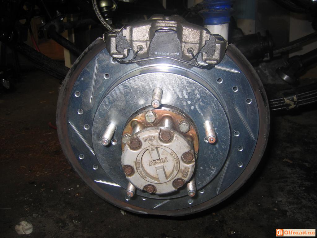

Fikk de nye ventilerte bremseskivene i dag til samuraien.
Her er adressen: www.r1concepts.com
Pris 89$ + frakt for 2 stk
