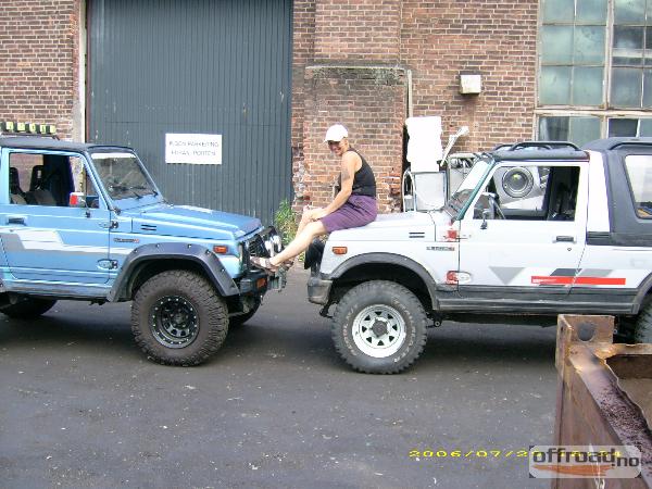

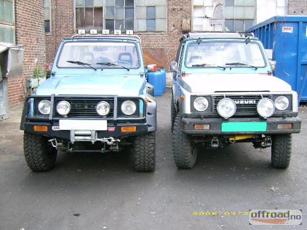

Her er ett bilde av Sammyn kompisen min hadde.
Tåffår, du må få deg større hjul!
#1560
Posted 29 July 2006 - 23:00
Synes nesten det ser ut som om bilen din er høyere enn Tåffår sin jeg Kaja.
Tåffår, du må få deg større hjul!Opprinnelig postet av Geared
Ja den er høyere enn min:( vertfall forran...
Større hjul, nei det trur eg ikkje.. blir kansje noen breiere til våren 325/60 15 eller 31x12.5
