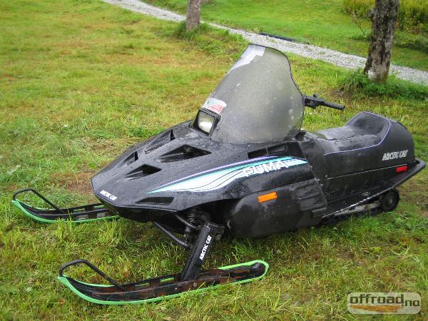

Posted 26 August 2006 - 23:00
Det står til og med suzuki motor i denB)
arctic-cat puma
I shot a man in reno, just to watch him die...
