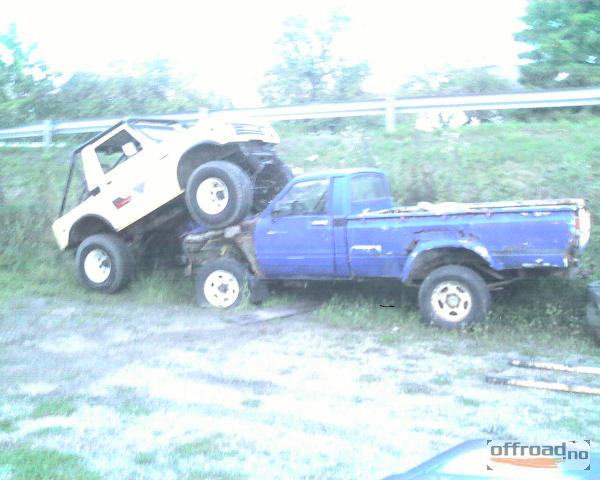

luxen er herved degradert til flexrampe:blink:
