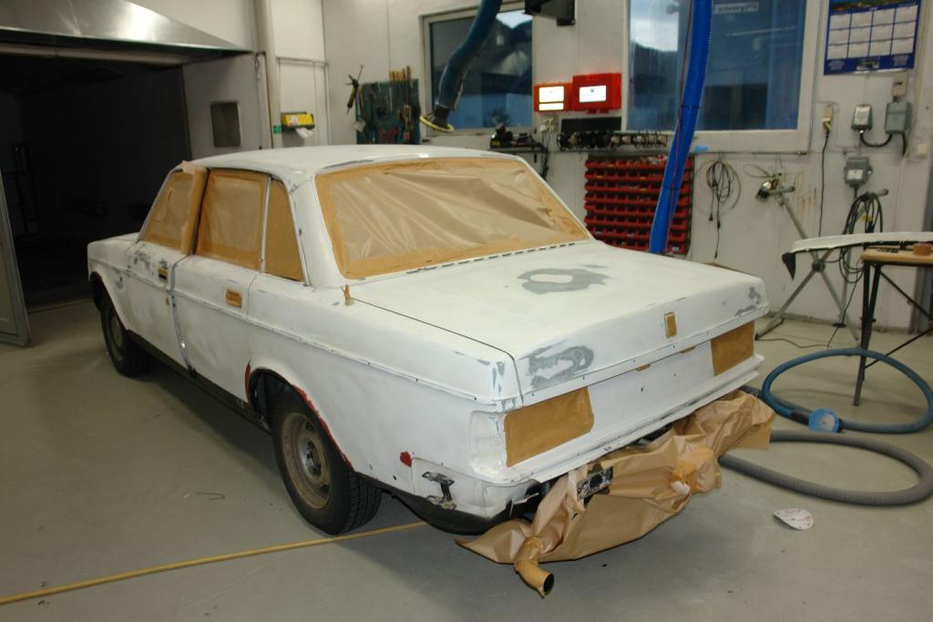

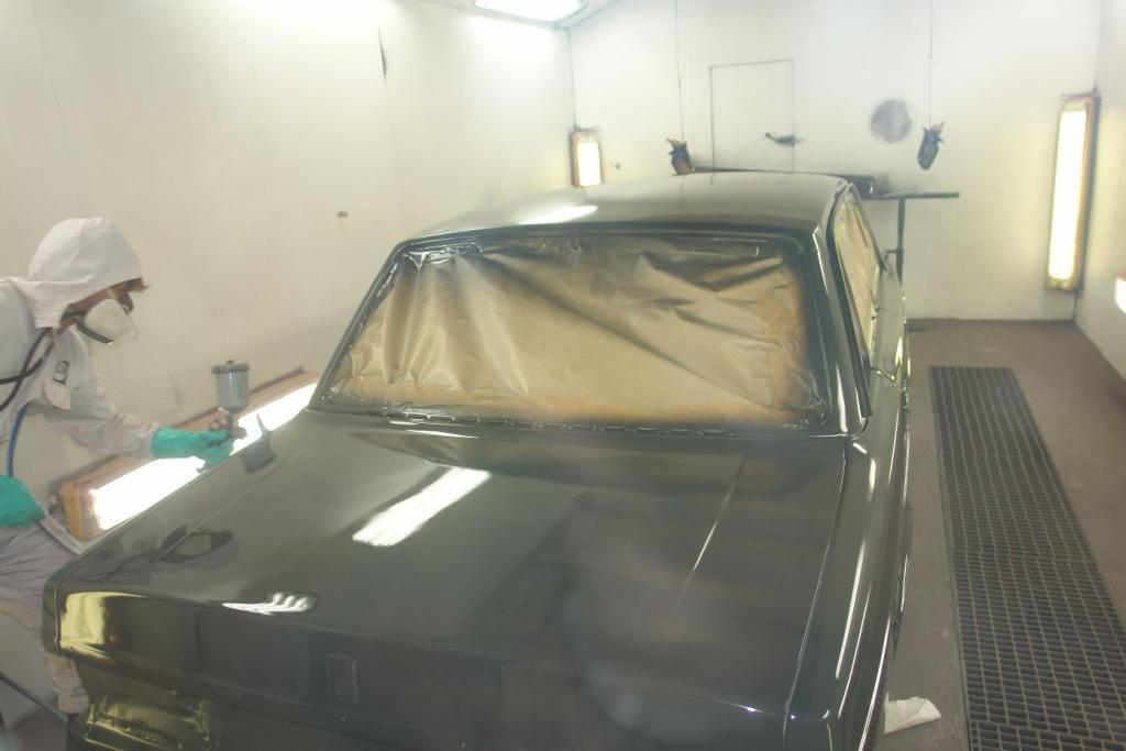

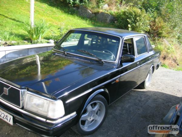

I dag tok jeg å fant frem en tråd jeg laget i høst når jeg skulle lage til en Råne-volvo for en svoger.
Jeg la hele tråden inn i garasjen.
Skal finne frem bildene som ble tatt. Skal prøve å finne fram bilder av prosessen med XJ'en også.

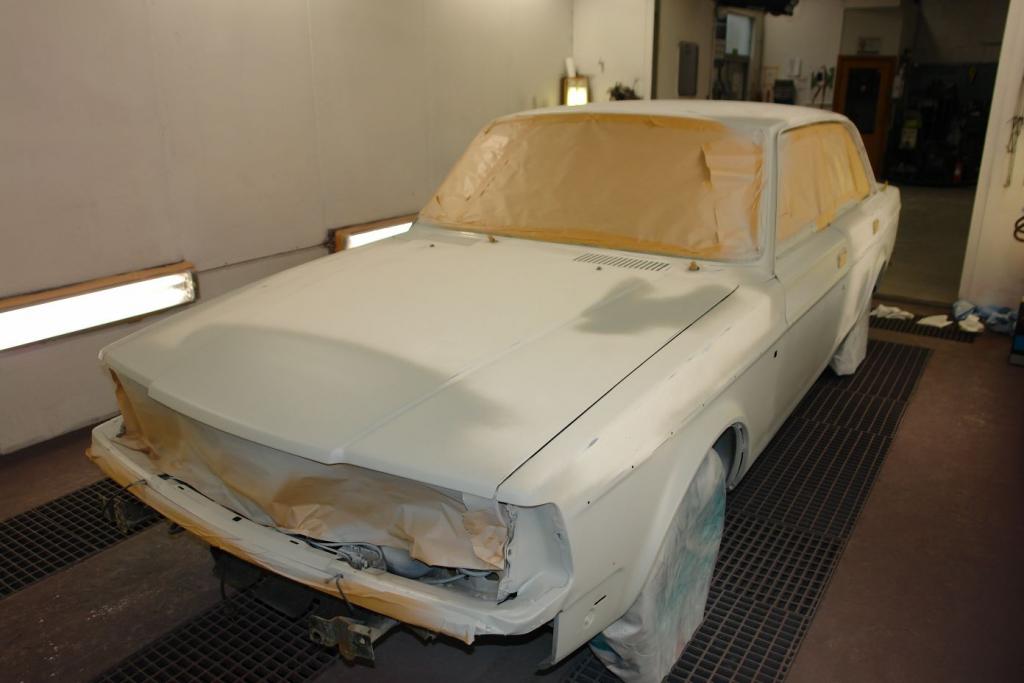

Her er noen bilder av arbeidet med Volvoen.
Legger inn noen av ferdig produkt en dag

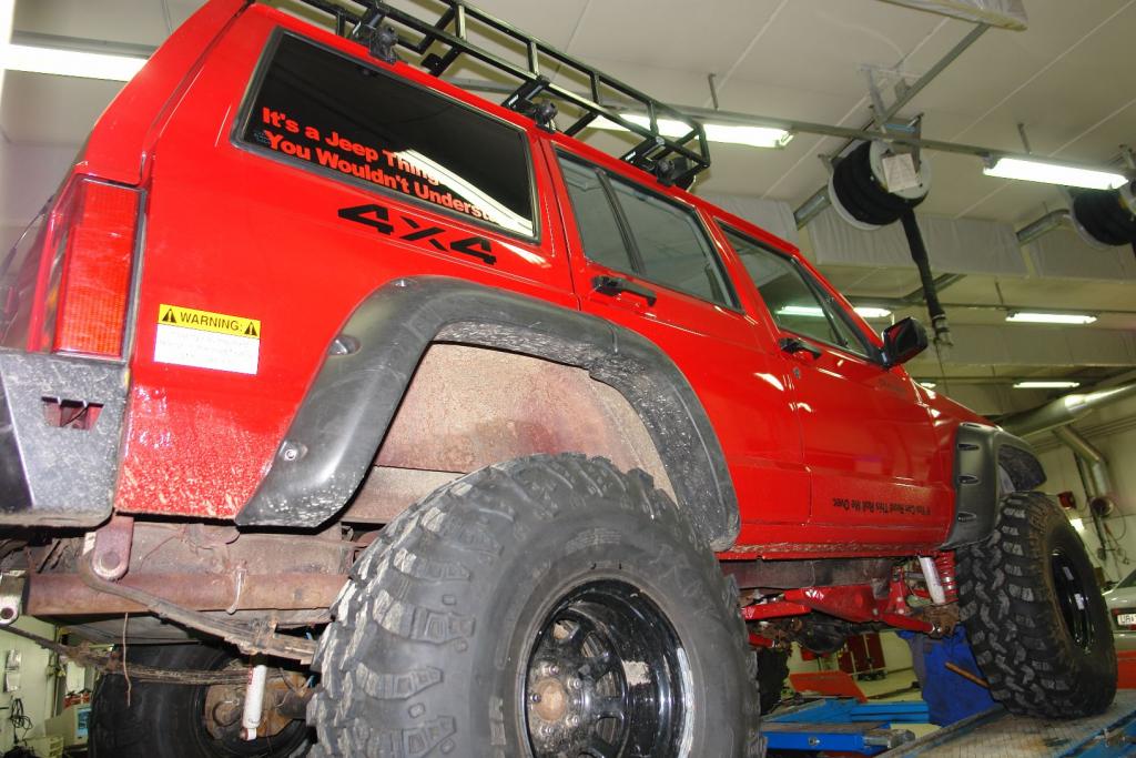

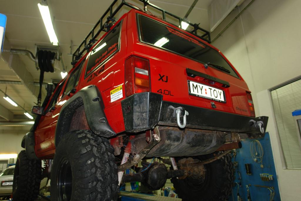

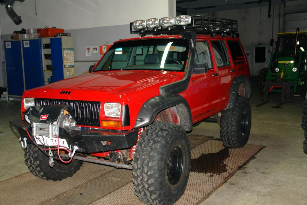

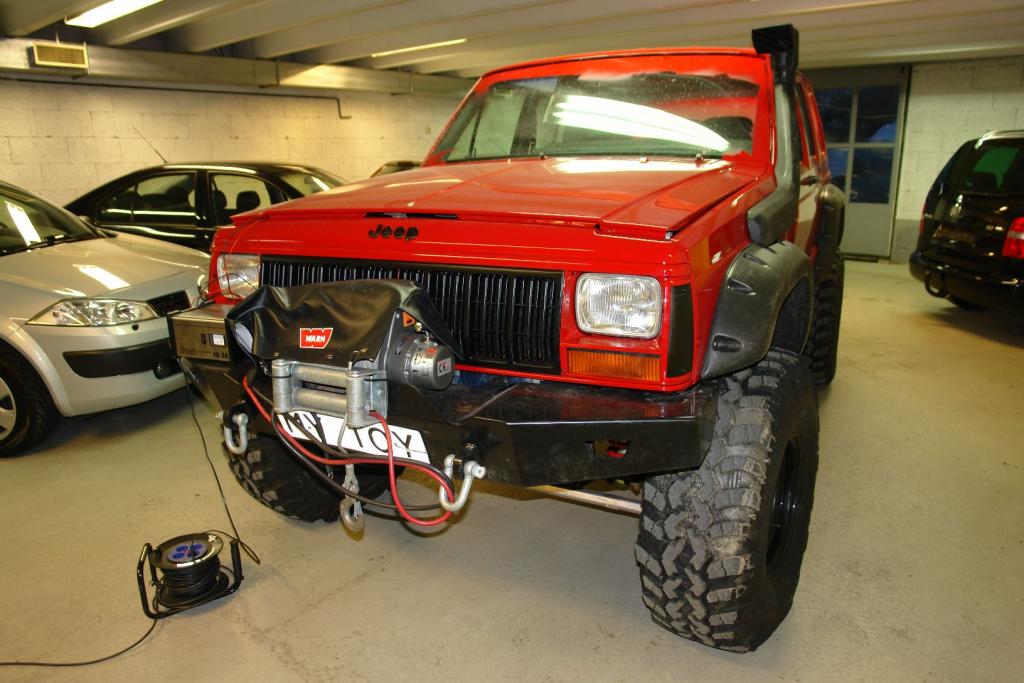

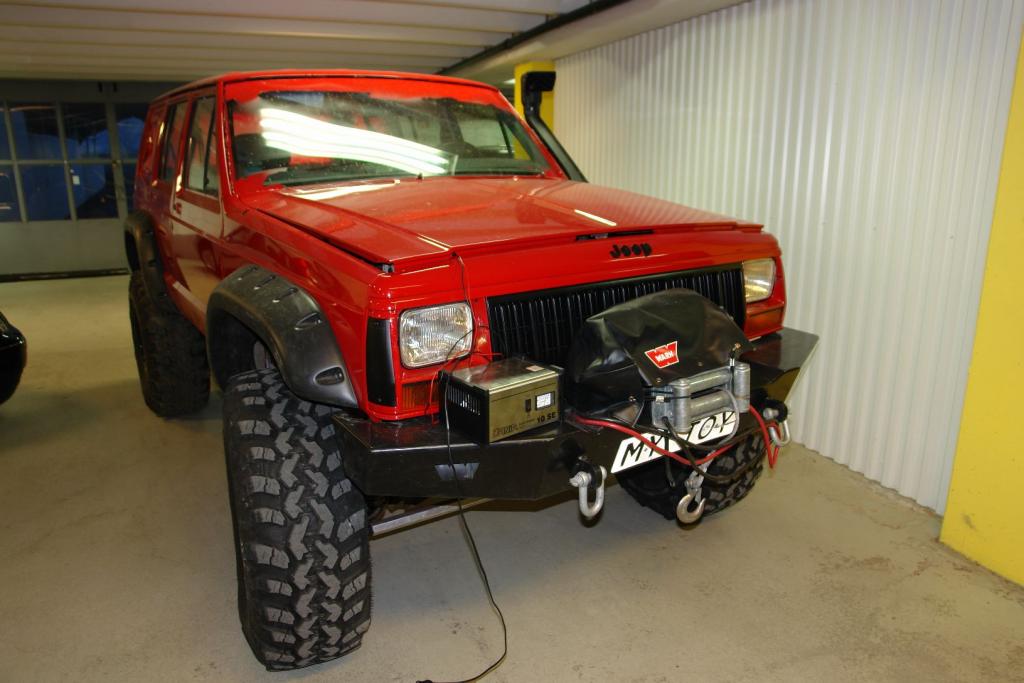

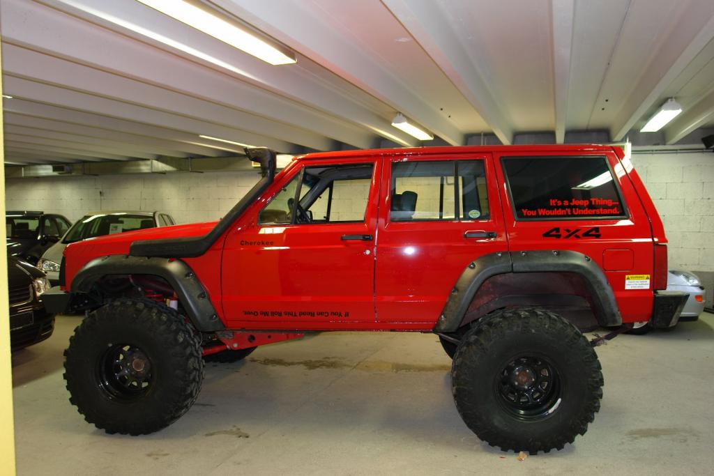

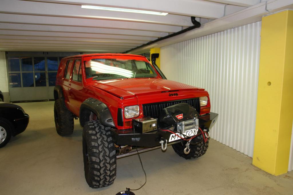

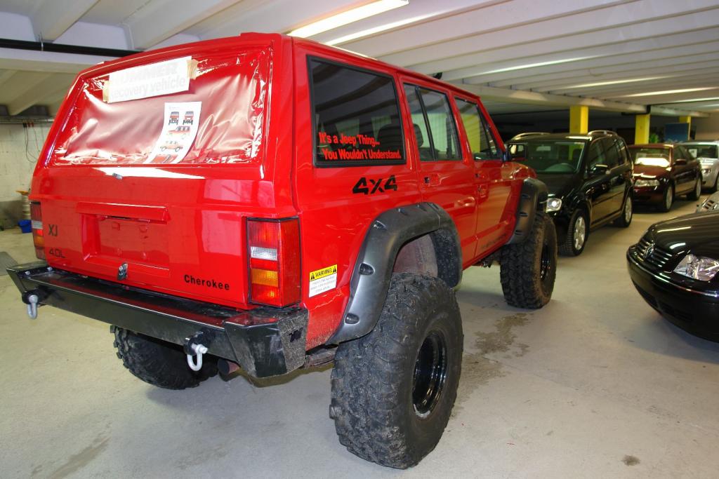

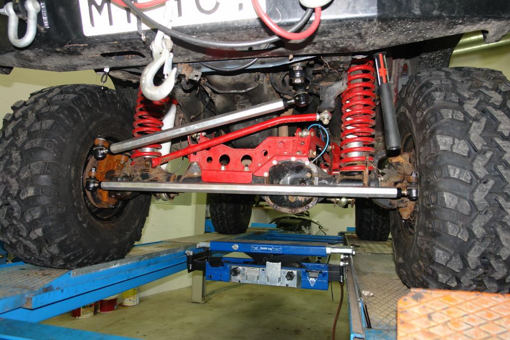

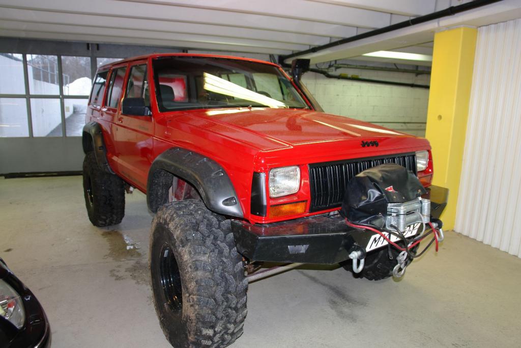

Her er en del bilder av XJ'en.
Hulter til bulter, men jeg gidder ikke å sortere..

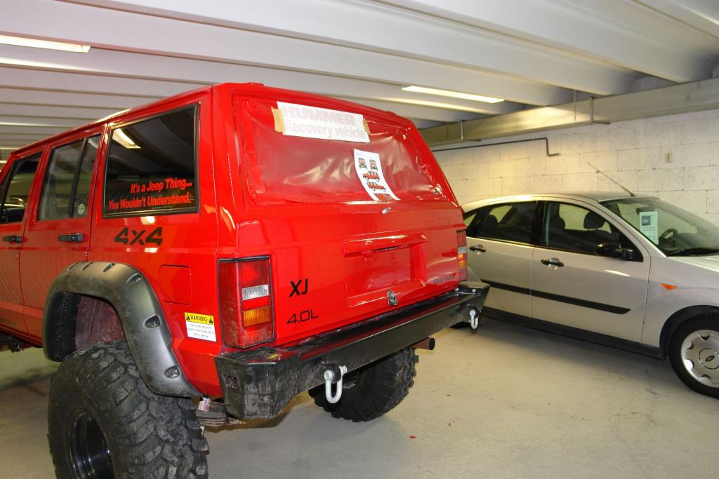

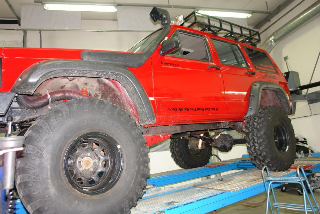

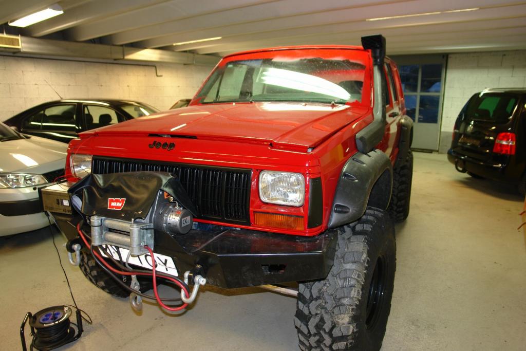

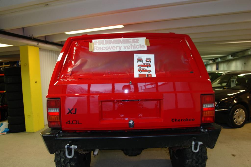

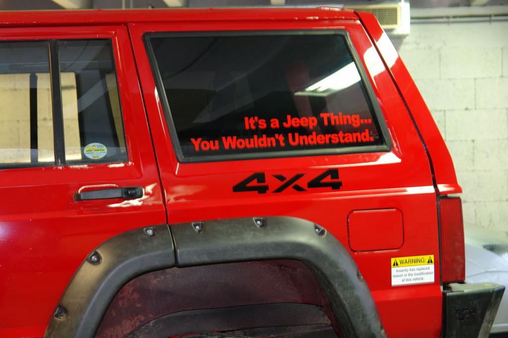

XJ01.jpg XJ02.jpg XJ04.jpg XJ03.jpg XJ06.jpg XJ07.jpg XJ08.jpg XJ09.jpg XJ10.jpg XJ12.jpg XJ15.jpg XJ21.jpg XJ22.jpg XJ24.jpg XJ25.jpg XJ26.jpg
IPB Image
www.terrengbil.com
#291 Kaare
Kaare
    Rett til himmels
  • 1462 Innlegg:
Posted 21 February 2007 - 19:28
Oi, oi smile.gif Heftig bil! Blitt nesten like høy som en standard Patrol, jo... Den der likte jeg!

Posted 21 February 2007 - 20:17
QUOTE(Rett til himmels @ 21 Feb 2007, 19:28) <{POST_SNAPBACK}>
Takker!
Joda.. vi senket volvoen med ca 4cm, så det stemmer nok at den er nesten like høy som en std patrol,ja...
Edited by Frode, 21 February 2007 - 21:05.
IPB Image
www.terrengbil.com

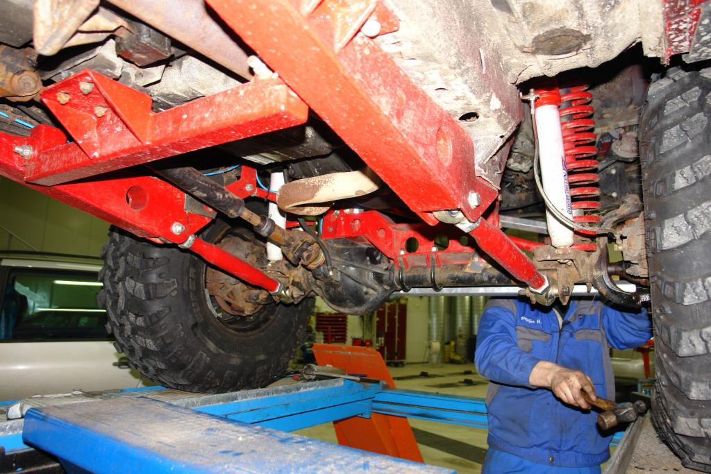

Ett spørsmål: Stagene i forkant av akslingen - for meg ser det ut som om de sitter veldig utsatt til (jeg snakker nå om XJ'n, ikke 240'n., den har god pansring ser jeg). En stubbe og hele forstillinga bryter sammen?!
#295 Frode
Frode
    Jeep-bygger
  • 3881 Innlegg:
Posted 21 February 2007 - 21:12
Stagene ligger utsatt til, ja.. De gamle var som regel konstant bøyde.
Stagene i Teraflex-settet er i følge Amund av skuddsikkert fjær-aluminium (det er i følge enkelte onde tunger ingenting som heter), så de har jeg bøyd kun en gang. Da måtte det 10-tons presse til for å rette de.
Har e plan for å få de høyere opp,men det ligger så langt ned på prioriteringlista at jeg er usikker på om bilen er i min bilpark da..

#296 Kaare
Kaare
    Rett til himmels
  • 1462 Innlegg:
Posted 21 February 2007 - 21:30
Må være samme materiale som er i Asfir platene under gear og transfer hos meg. Landet realt på en stein i det jeg jumpa over en bakketopp (jada - man skel vite hvor man kjører blush.gif ) Plate og stag ble bøyd. Kassa redda. Men som du sier; trengte en 10 tonns presse for å rette det ut.

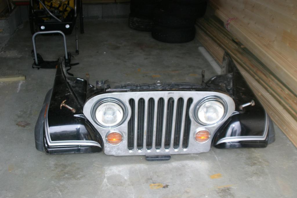

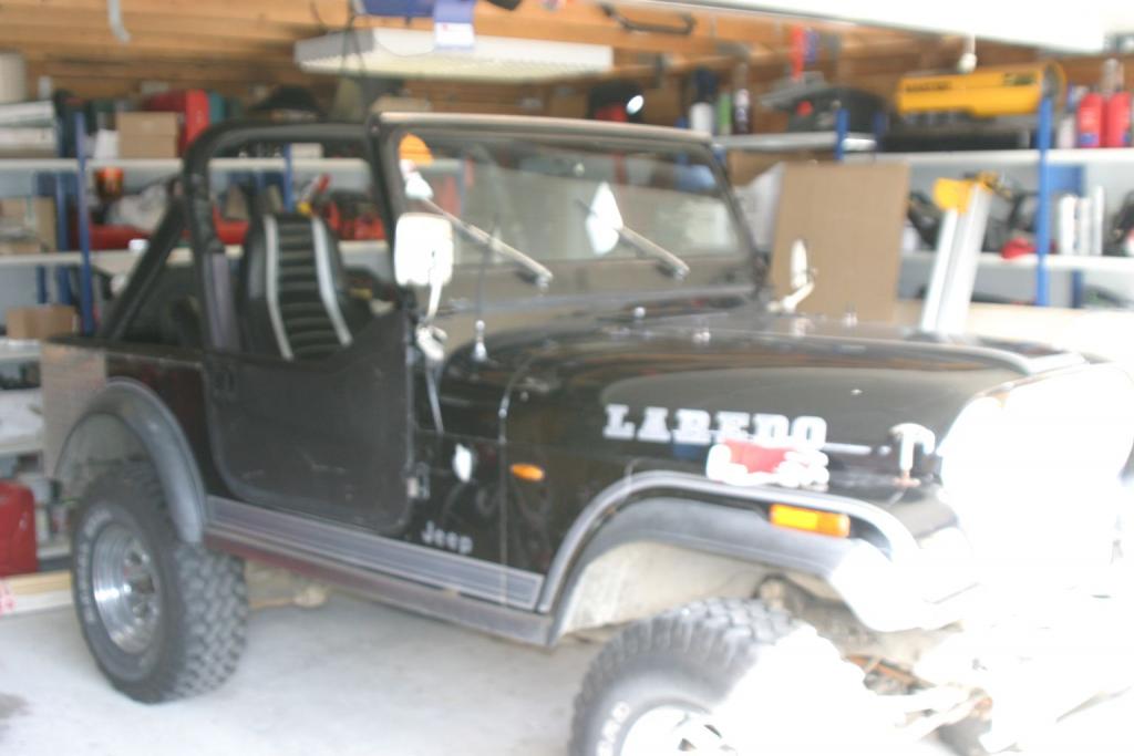

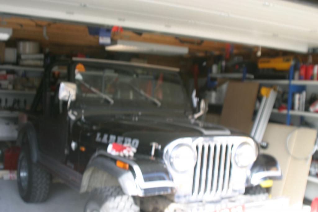

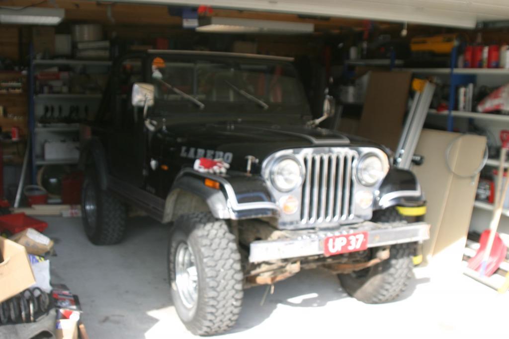

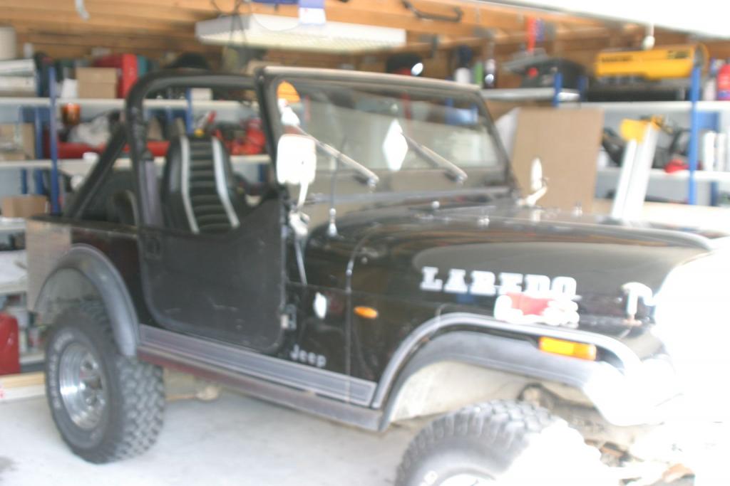

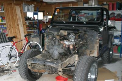

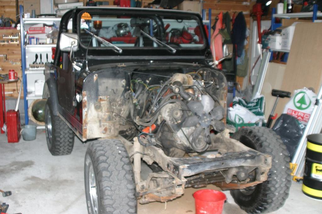

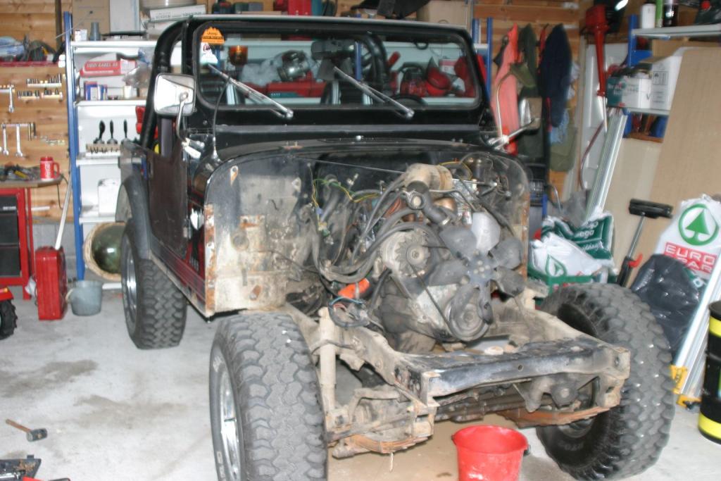

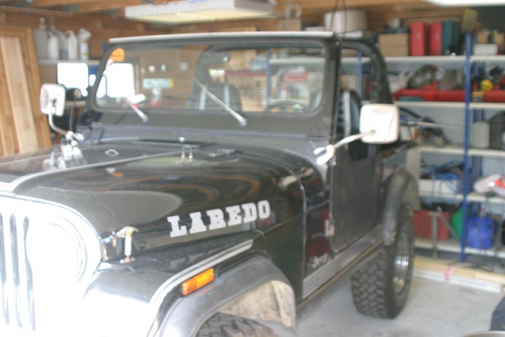

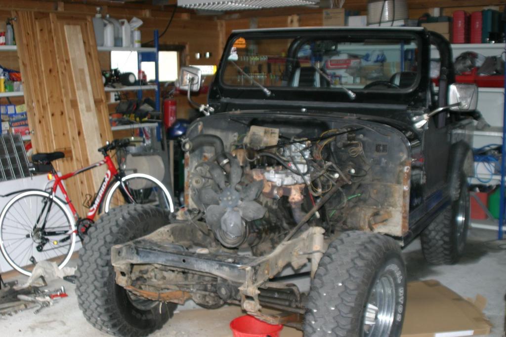

Da har jeg endelig begynt! Legger tråden her under Jeep, siden det i garasjen lett blir mye annet rot også. Kan heller flytte den over i garasjen senere om den ikke fungerer her. Nå skal jeg plukke bilen i biter og renovere helt. Den blir nok fortsatt svart. Noe rustsveising må gjøres og veldig mye skal byttes ut.
Planen er:
ScoutII aksler
Skivebremser
Bygge om til spiralfjærer
4.6l Stroker
Aw4 aut
ARB
Annen giring
Servo
Hydroboost bremser
Ca 35" dekk
osv...
Alt naturligvis godkjent
Sorry for kvaliteten på bildene. Oppdaget først etterpå at linsa har fått seg en smell. Bestiller ny i dag.

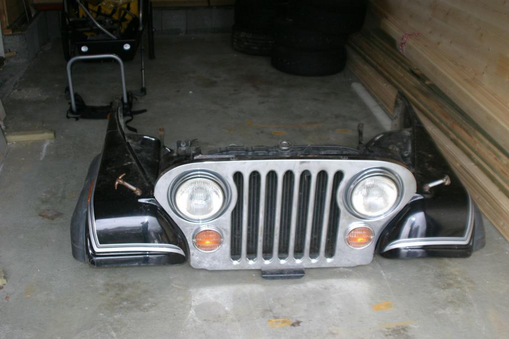

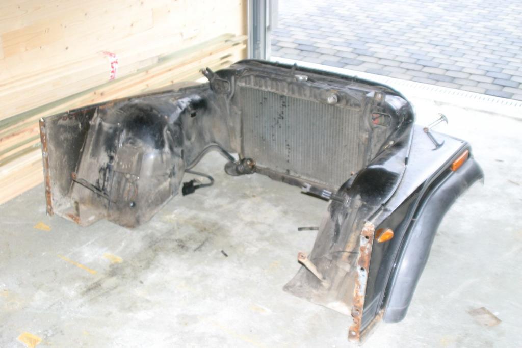

Tok først av panseret, koblet fra vannslanger til radiator og løsnet el-ledninger som gikk til lys og andre ting i fronten. Skrudde ut skru som fester senter på grill til ramme, og skruene som fester skjermer til balja og demonterte batteri kasse. Da var det bare å løfte av hele fronten. I "bibelen" står det at 2 voksne menn burde greie å løfte den av. Jeg foreslår retting til en sinsykt sterk sunnmøring greier det uten anstrengelser biggrin.gif

Posted 12 April 2007 - 23:32
I dag demonterte jeg speil, frontruteramme og øvre del (myk del) av dashbord. Jeg begynte på å demontere pasasjersete, men ene skruen må kappes. Ikke bilder i dag, ny linse til kameraet kommer i morgen.
Hadde en lenger samtale med Arne Vemund Bækken (Bækken offroadservice) om ombygg til spiral framme. Han foreslår å ta delene fra LC70/73. Skal sjekke litt om det i morgen.
Fikk vite i dag at balja er veier ca 150kg med frontrute-ramme, to skjermer og bakluke. Greit å vite både siden jeg skal sveise sammen en vogn til balja, og da trenger jeg ikke tenke på talje til å løfte av balja..
IPB Image
