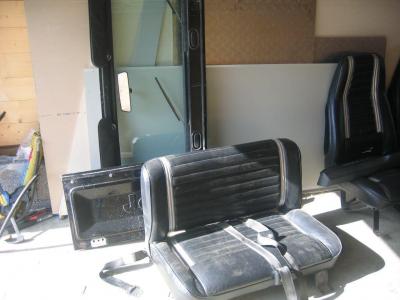

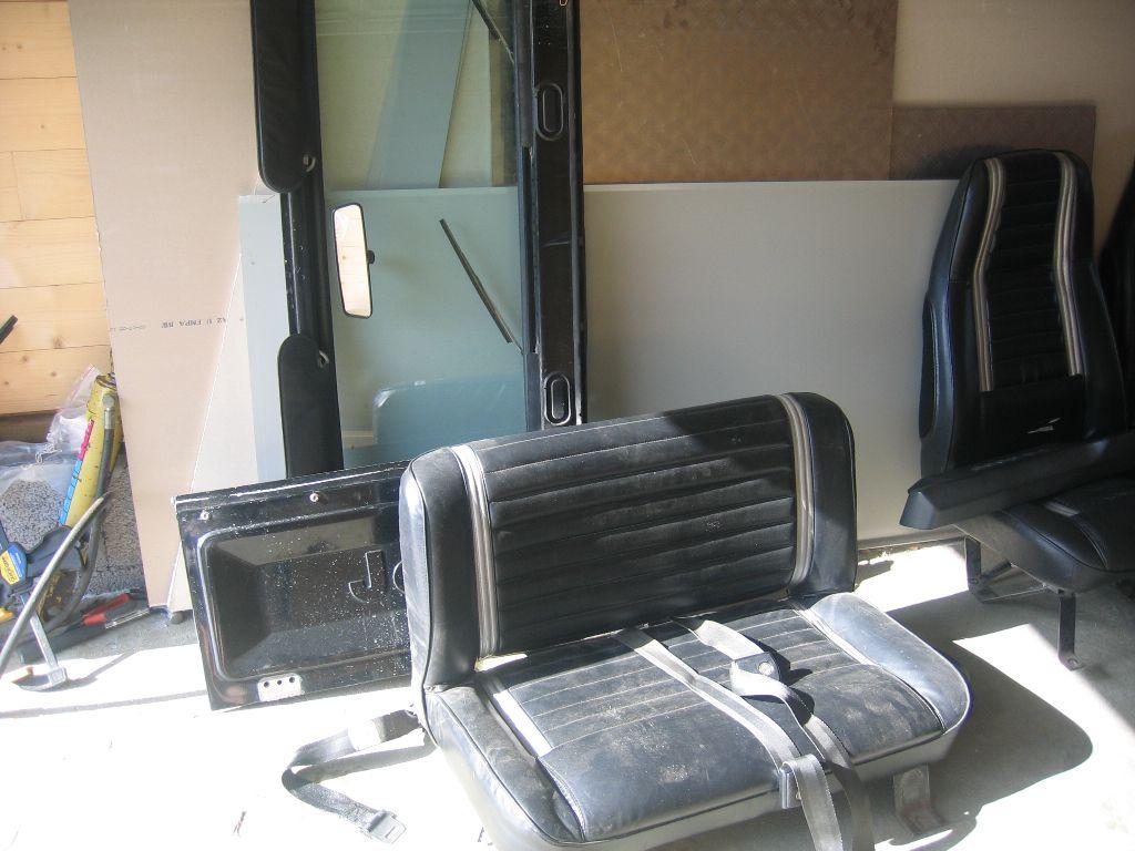

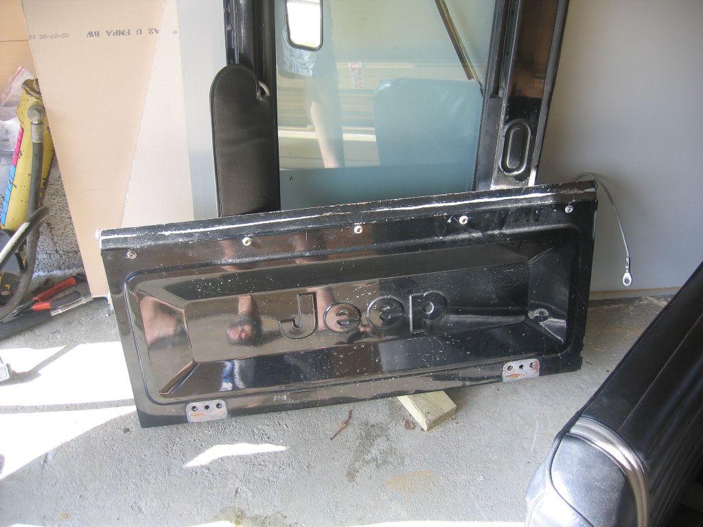

I dag demonterte jeg setene (måtte kappe en skru), Mansjetter på girstenger, dørkplate rundt girstenger, bakluke (skruene på wire sitter som F), høytalere, tepper og har begynt på skruene til veltebøyle.

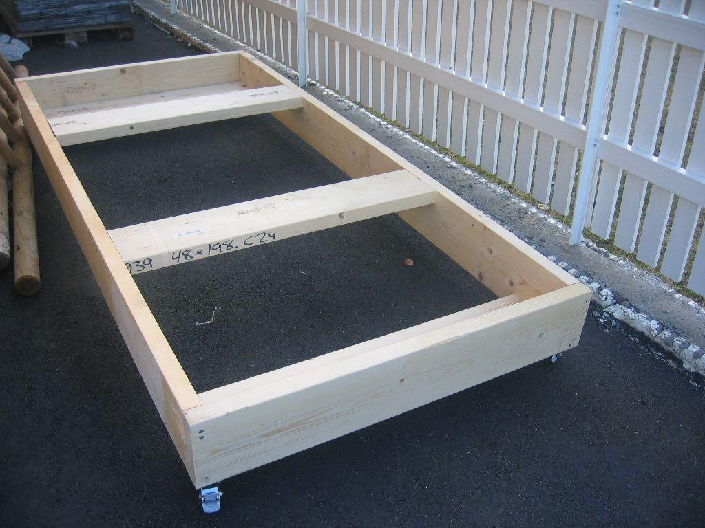

Har hentet material til vogna som balja skal stå på en stund. Bygger en ramme av 2X8" i tre, og setter på noen hjul med svingplate.

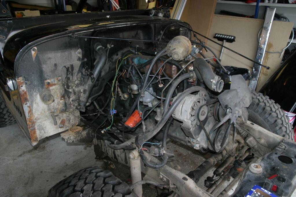

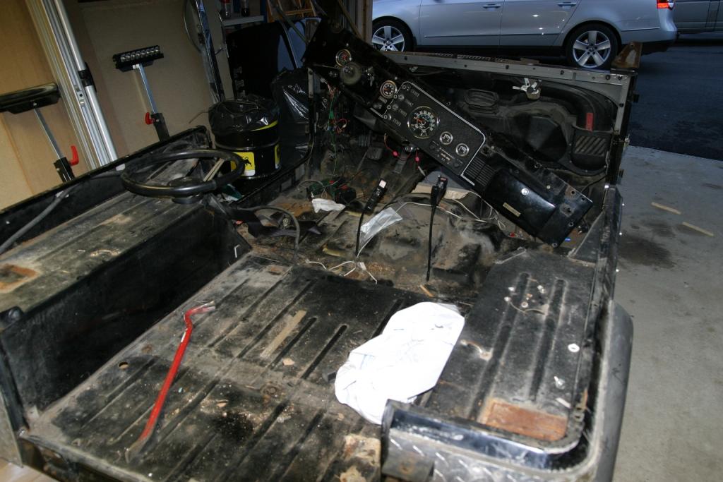

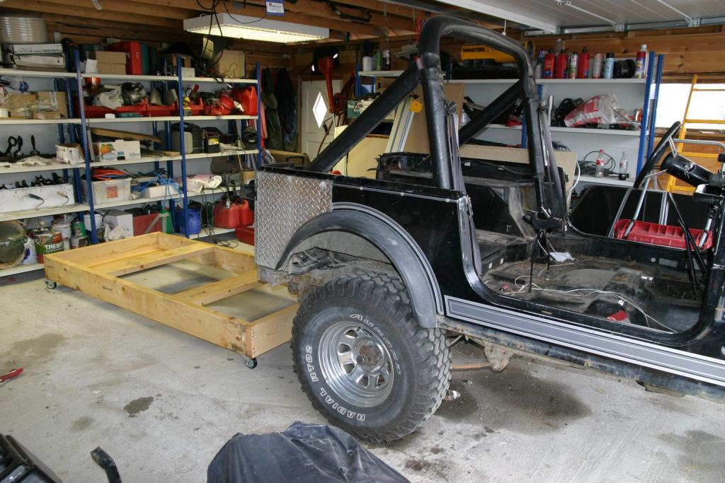

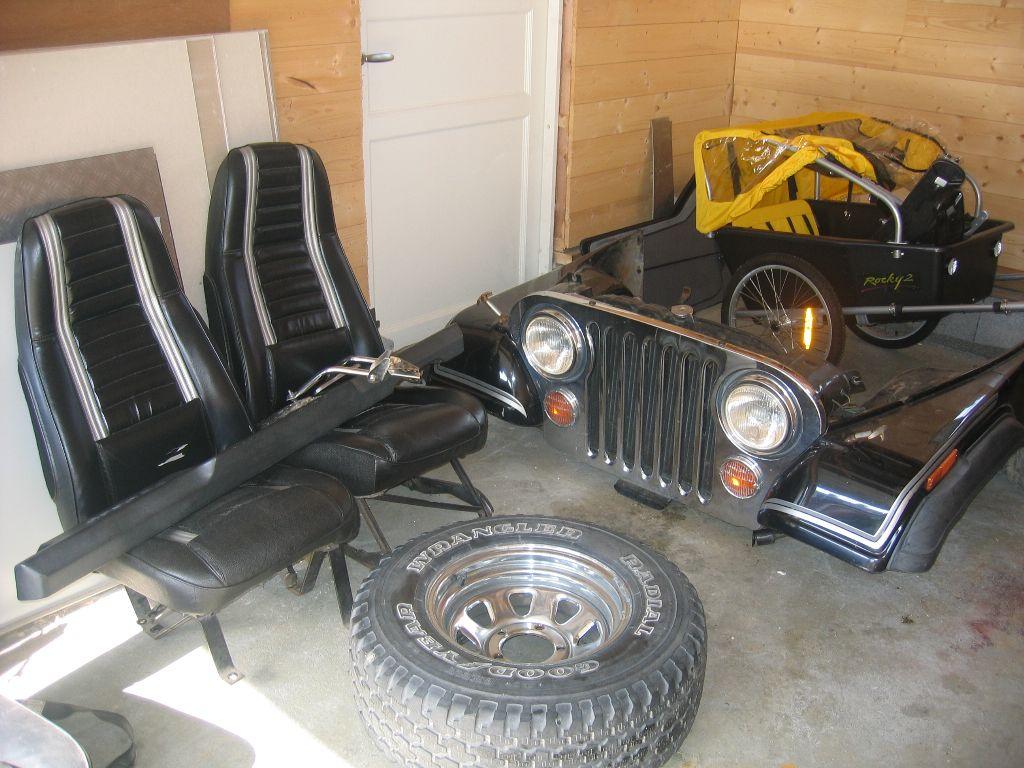

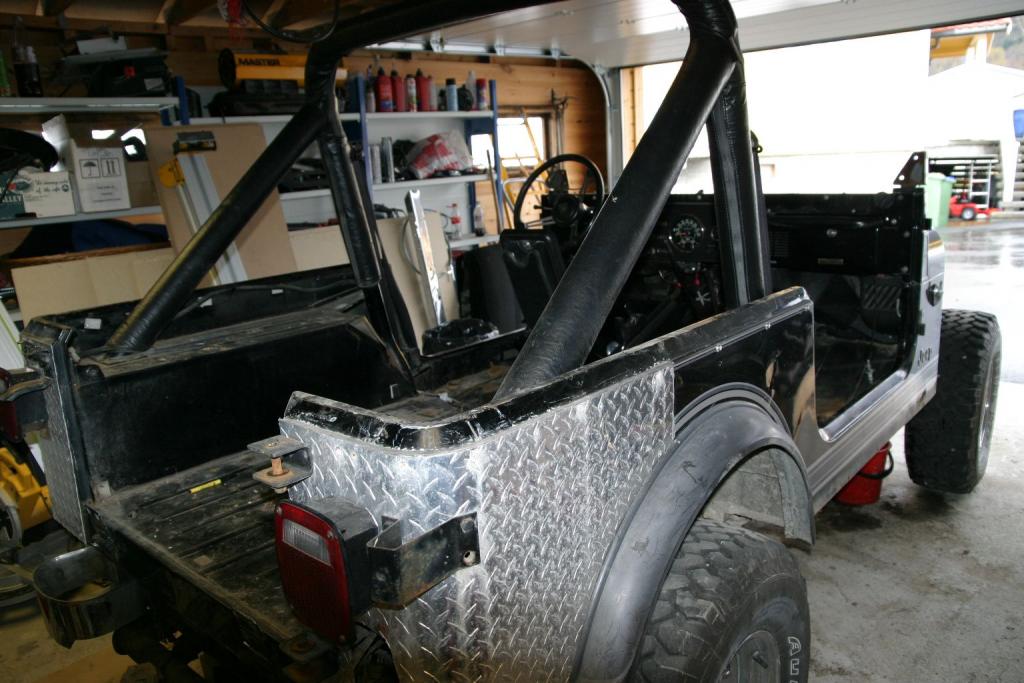

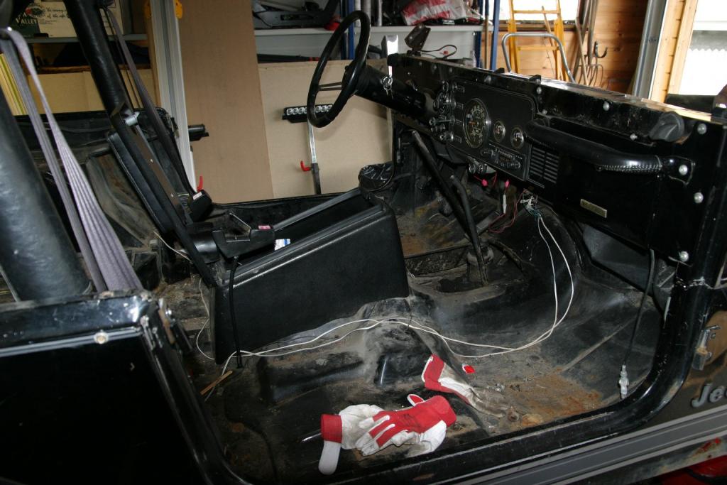

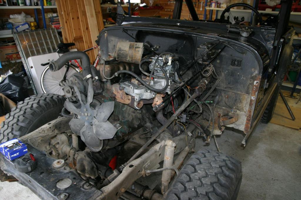

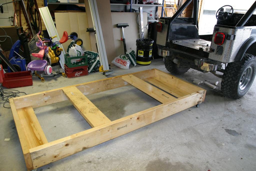

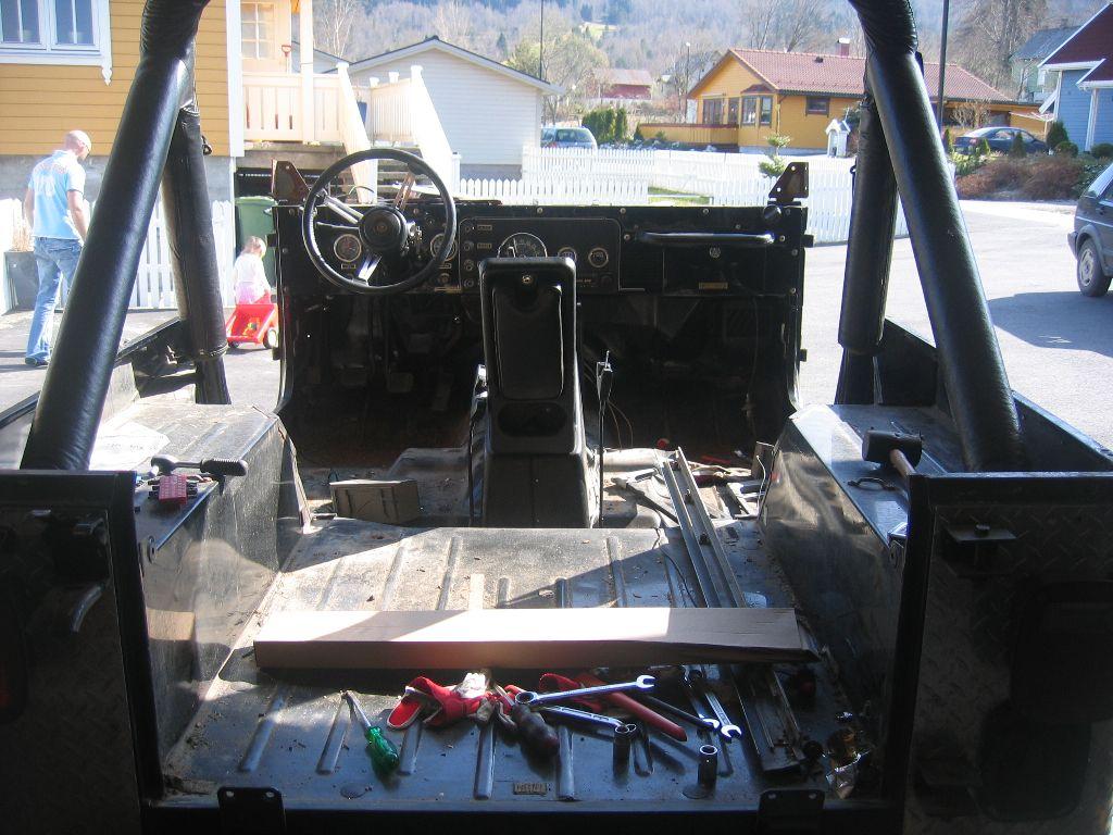

Fant fram et annet kamera i dag, og tok noen bilder. I dag har jeg demontert reservehjul og holder. Fortsatte litt med veltebøylen, men de skruene som sitter i gulvet er noe rustet, så torx-bitset passer ikke skikkelig. Mulig jeg må til med vinkelsliper, men får prøve med rustløser og varme først.

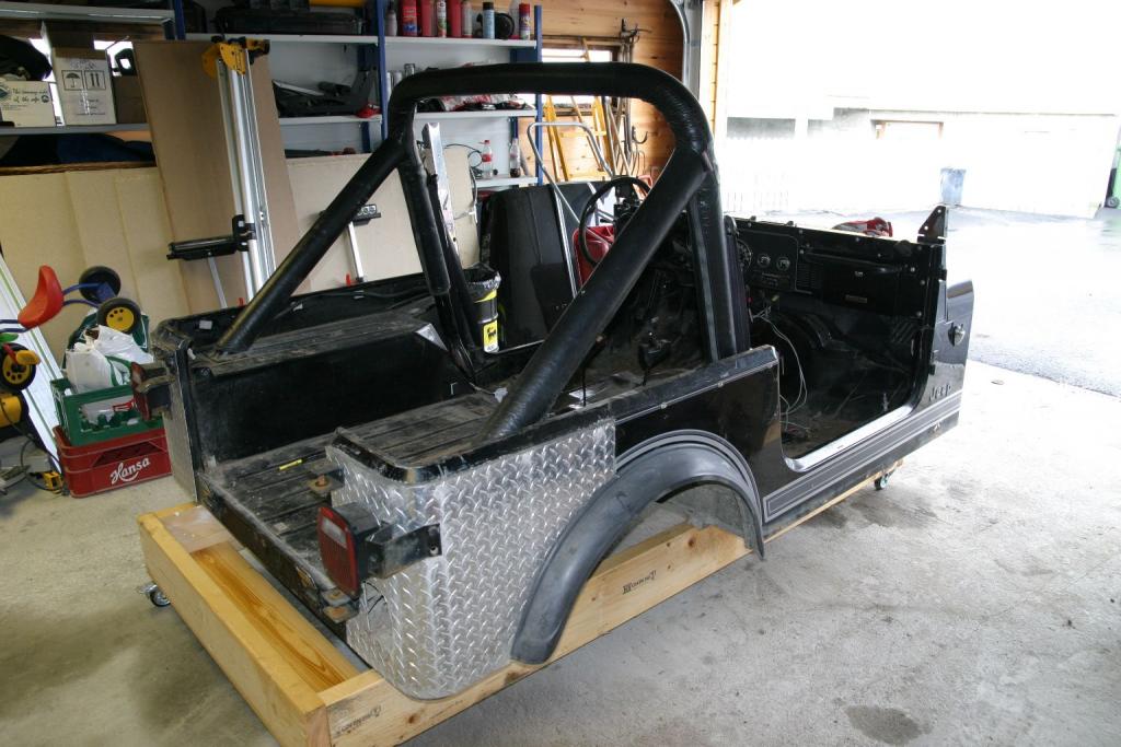

Fant frem litt tømmer og hammer og snikret sammen vogna til balja.
Har også snakket med et par hyggelige karer i Telemark som ser ut til å kunne selge meg en foraksel fra en LJ70 (som jeg skal skjære ut fester og fjærskåler fra), stag, panhardstag, og de festene og skålene som sitter på ramma til den bilen. De foretar grovkapping, så tar jeg kirurgien. Er vistnok en CJ5 i Trøndelag som er godkjent med samme oppsettet.

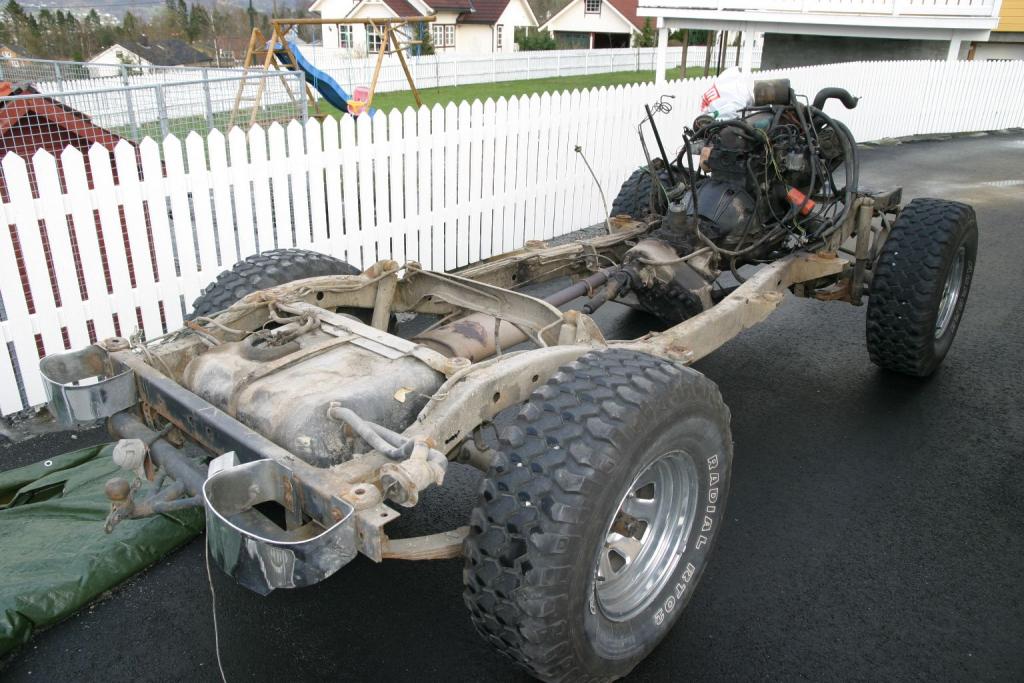

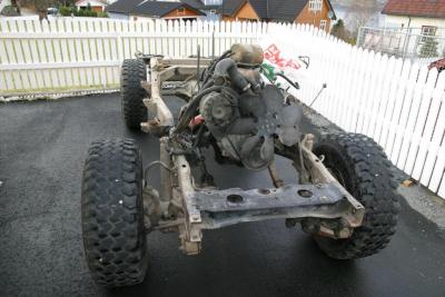

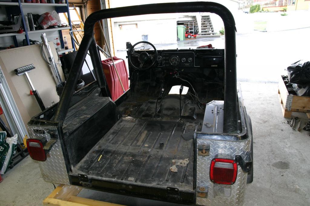

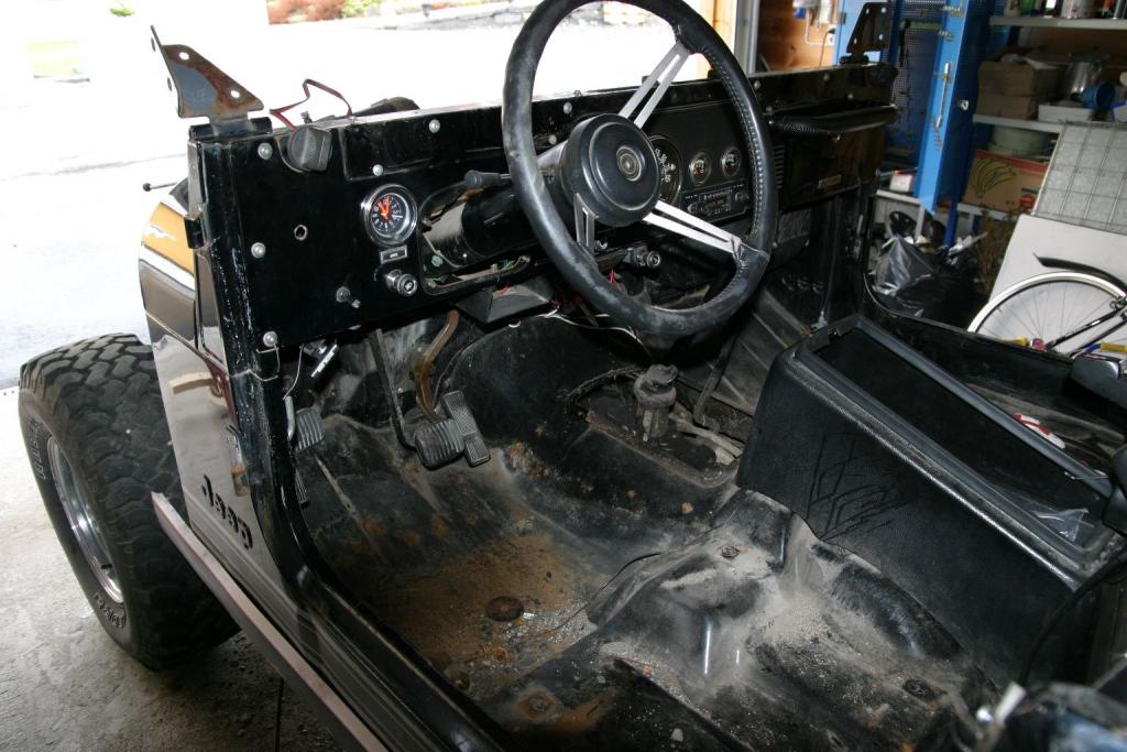

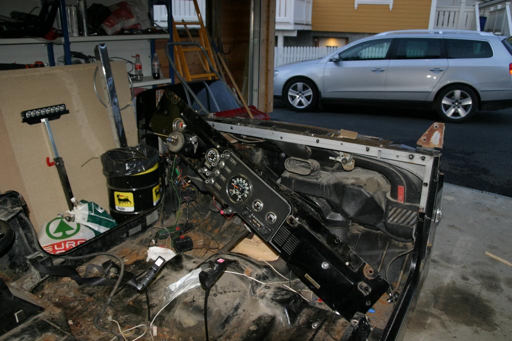

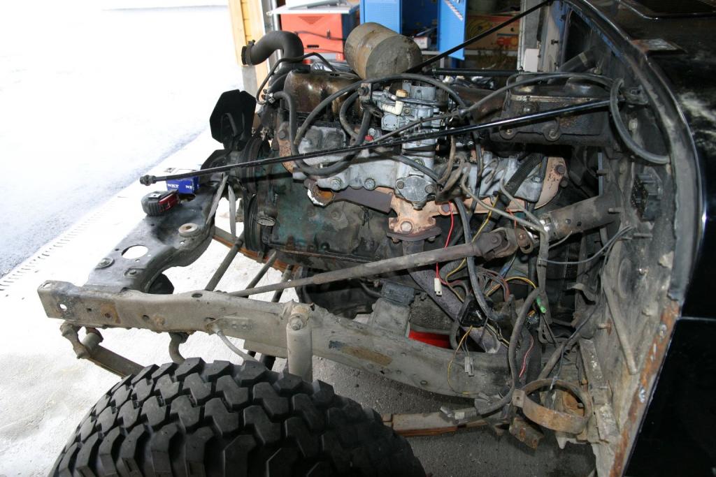

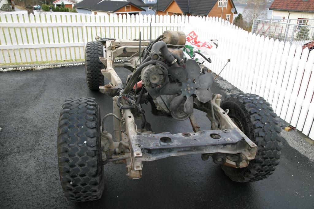

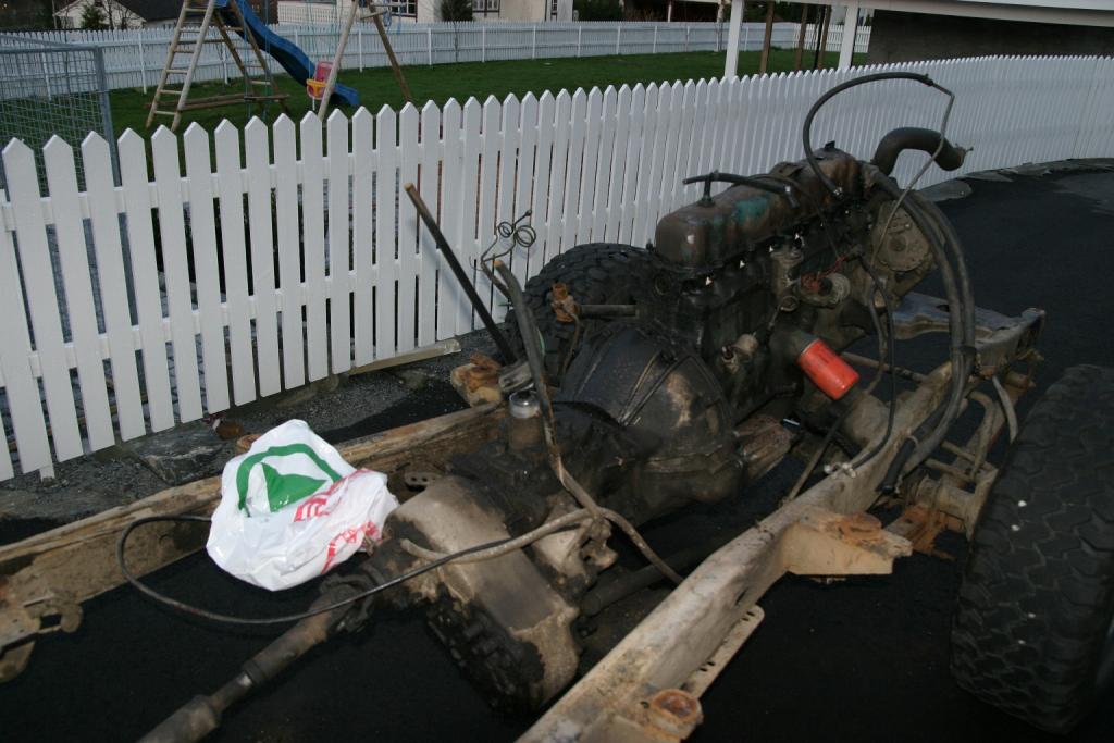

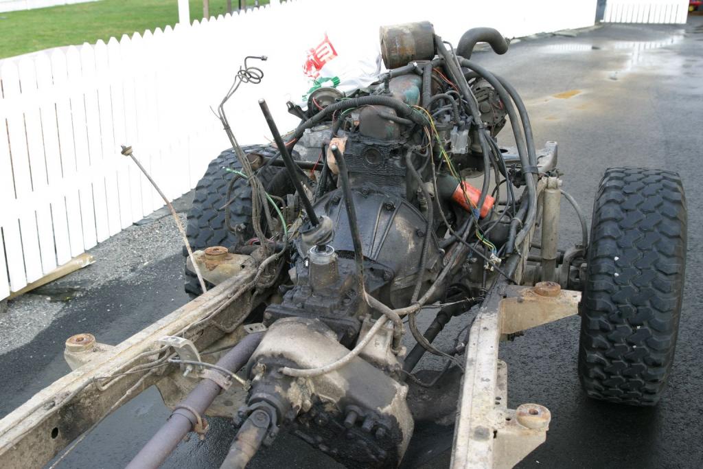

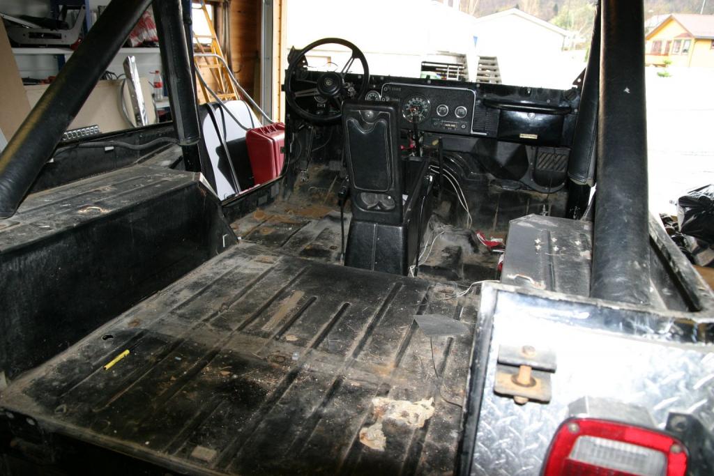

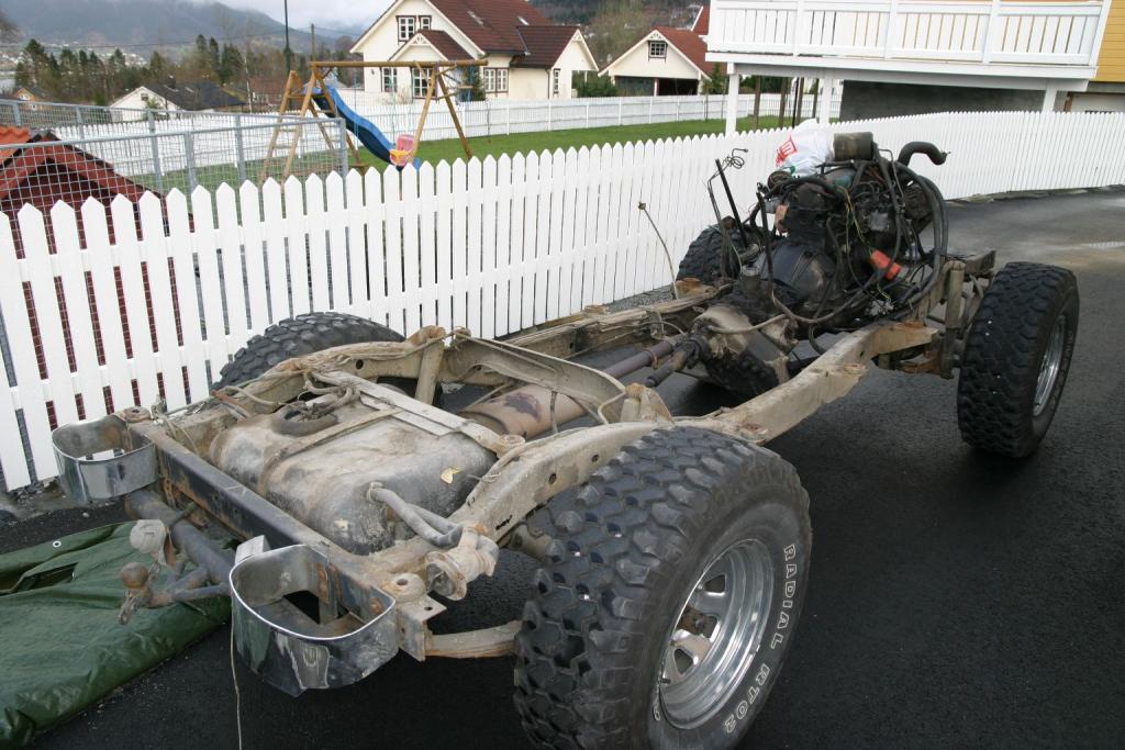

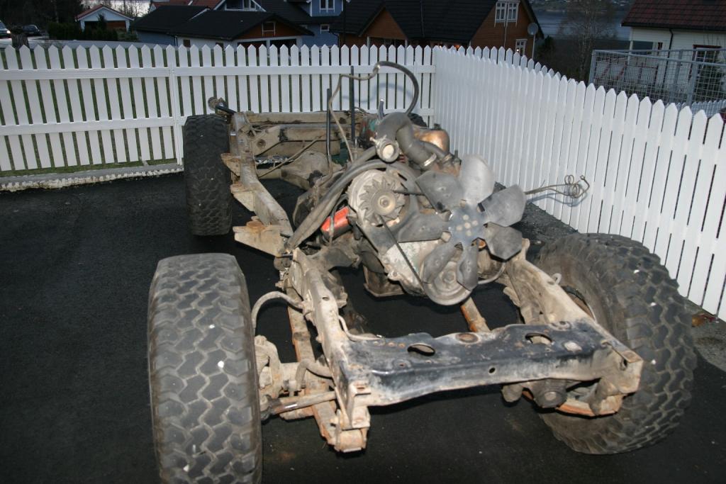

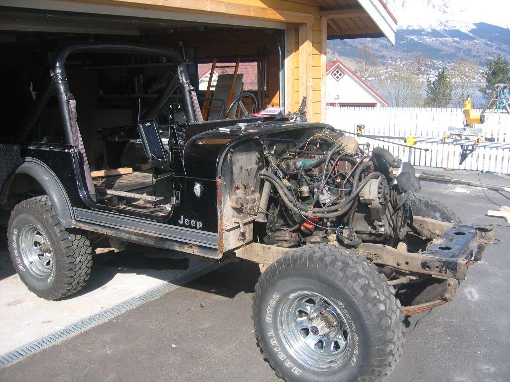

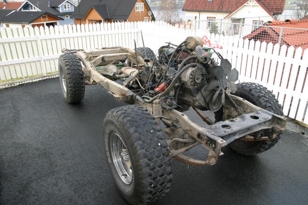

Da er karosserifestene løsnet, midtkonsoll demontert, ledninger/stag/wirer/slanger mellom ramme og balje løsnet, rattstamme delt.
Balja er løftet av og satt på vogna jeg laget.
Nå skal ramma strippes og leveres til syrebad.
Noen bilder:

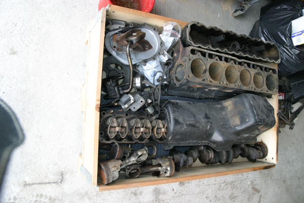

Palle med stroker motor.

Ang behandling av ramme har jeg nå tatt et valg.. Har luftet dette på to forum, og snakket med minst 10 firma som driver med diverse former for korrosjonsbehandling.
Jeg kommer til å levere ramma til syrebad. De dypper den deretter i lut, for å nøytralisere syren. Da er ramma helt renn innvendig og utvendig. Deretter går jeg over og ser etter sprekker og lignende som må fikses, samt at jeg sveiser på fester og braketter til det som trengs for ombygging til spiral framme. Så blir det en liten dypp i syre igjen, bare for å "skylle" bort rusten som har kommet siden sist dypping. Til slutt blir det varm galvanisering, lakking og understellsmasse. Her er mange teorier om hva som kan skje, alt fra vridning i ramma, sinkslepp og brist i galv ved kjøring. De firma som har gjort dette på tilsvarende biler har ikke noe negativt å melde. Termisk sprøyting kan umulig være spes mye billigere. Hele denne prosessen med syre og galving koster meg ca kr8,- pr kg ramme. Dersom den veier 100kg snakker vi om 800,- + mva...
Skulle det vise seg at dette ikke virker får jeg heller kjøpe ny ramme om 15 år.

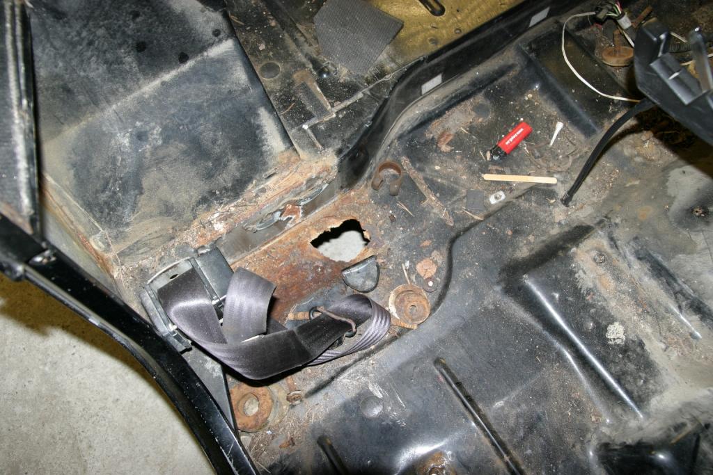

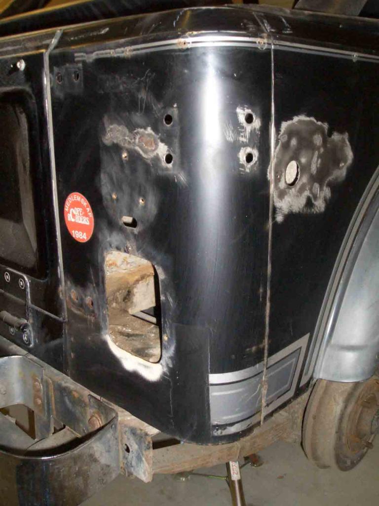

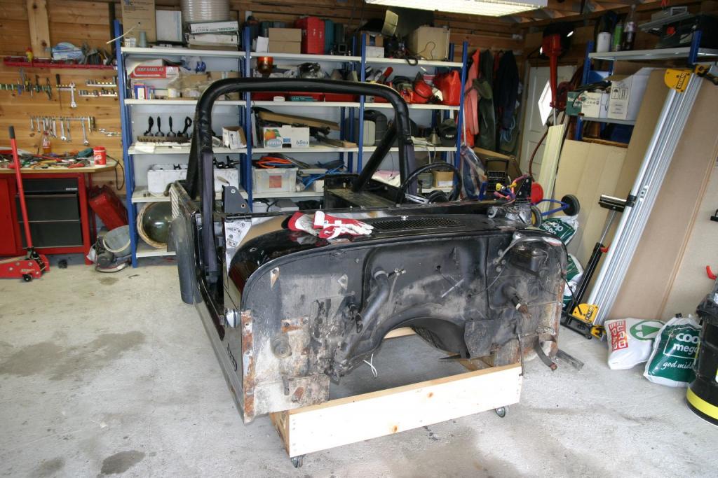

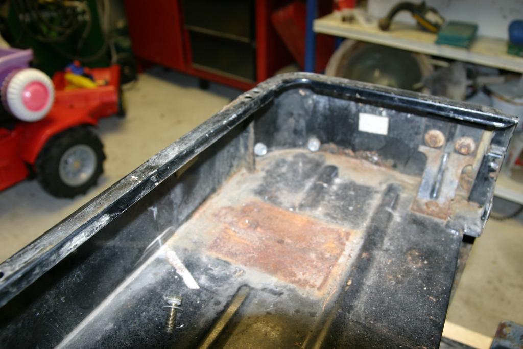

Posted 24 April 2007 - 10:22
Da er jeg kommet et hakk lenger.

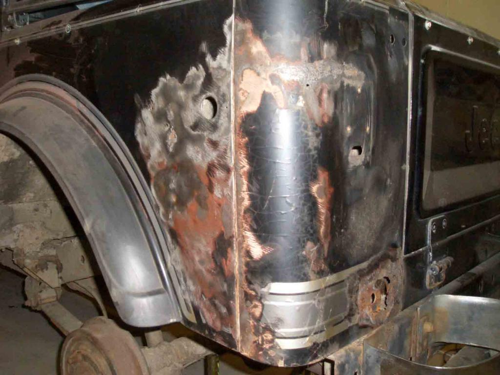

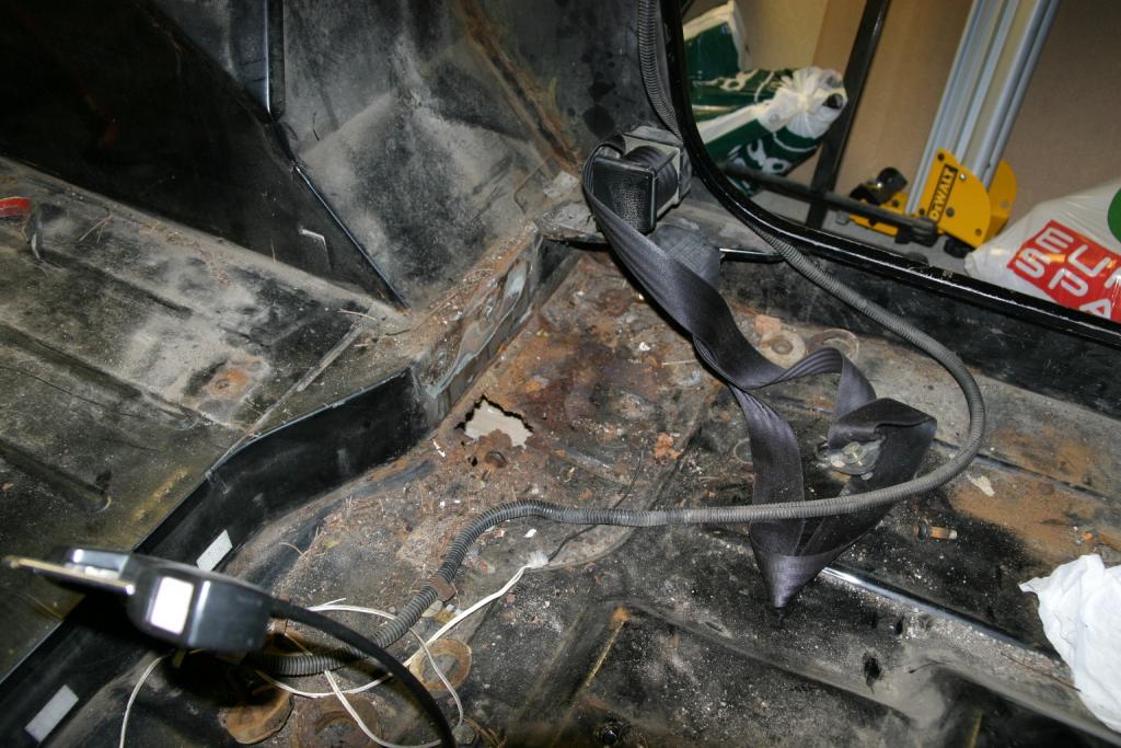

Balja er nesten nedplukket. Det er noe rust på den. Hull i gulvet der veltebøyle har stått nedpå og begge hjørner bak er dårlig. Blir spennende å se når jeg har fått av aluplatene som er montert på hjørnene hvor mye galt det er..
Ramma har jeg kun motor/gir og aksler før den er "ren". Ramma ser svært bra ut, vi får se om det inntrykket stemmer når den er syredyppet.
Ringte BT i går for å diskutere hva jeg gjør med rammenr når jeg galver. Han mente at de skal ta bilde av nr slik det er i dag, så stempler jeg det inn på nytt etter galving. Men det fantastiske med samtalen var når jeg spurte om jeg bare skulle laste ramma på en henger og stikke innom BT så sier fyren: "Jeg kan jo bare stikke innom deg i garsjen og ta bilder om det passer".. God service?? smile.gif smile.gif
Jeg har fått tilbud om en YJ-balje. Venter bare på at selger skal få den av ramma så vi ser om den er bra.
Fordelen med den er jo uansett at den er galvet, så det bør ikke være noe rust i plateskjøter ol.
Forhåndssøknad på ombygget ble sendt biltilsynet i Trondheim for noen dager siden. Går utfra at jeg får tilbakemelding om ikke så lenge.
Har du ikke fått av aluplatene ennå kan jeg jo legge inn et par bilder fra før platene kom på. Her er områdene gjort rene før behandling med ruststopper og lakkering og deretter aluplater.

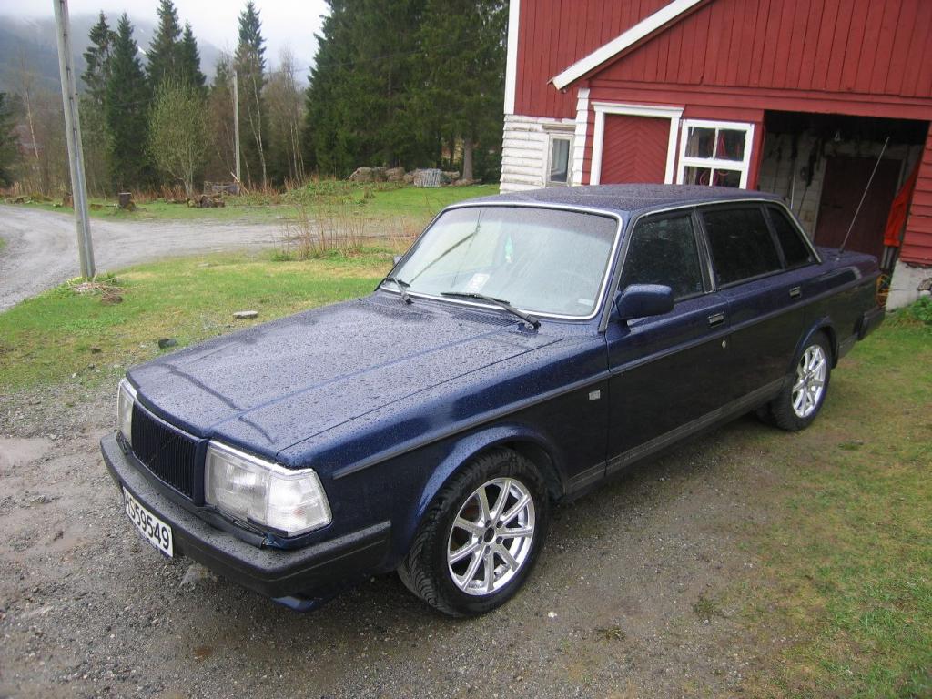

Et par bilder av hvordan volvoen ble til slutt.
