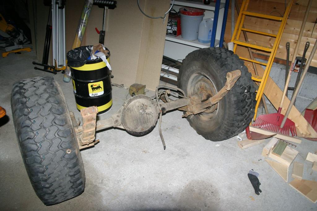

Da er det kun smådetaljer som bremserør og styresnekke igjen før ramma sendes til syredypping.
Tok av akslingene i dag. Delene fra LJ70 til spiralfjærombygging er på vei fra Bø i Telemark.
Scoutakslingene skal sandblåses i løpet av neste uke. Heavy duty rattstamme m/ tilt,rattgir og knekkpunkt er bestilt fra Flaming River.

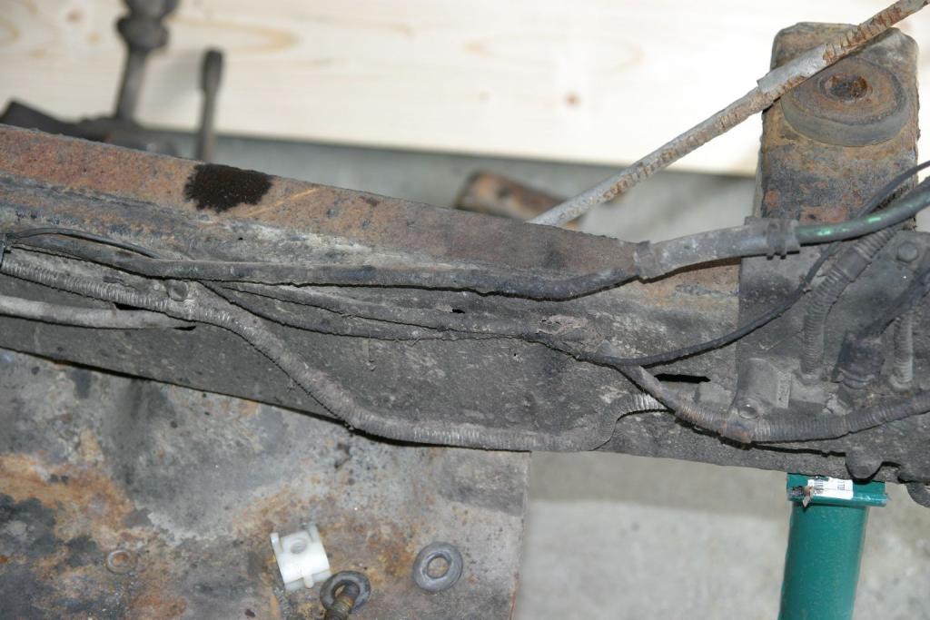

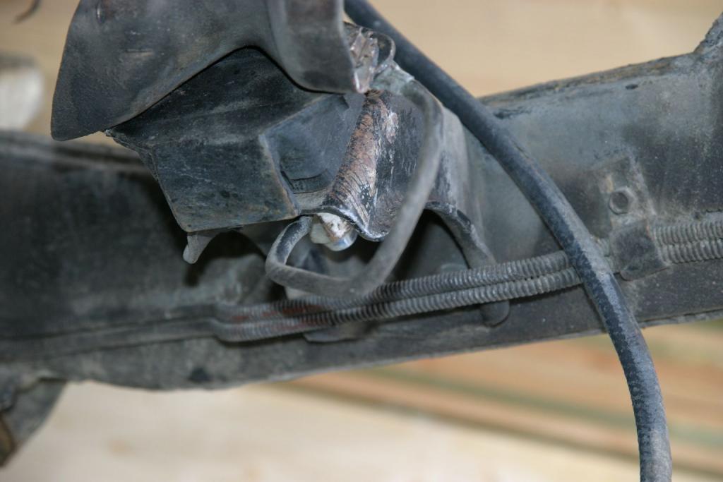

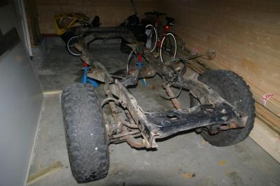

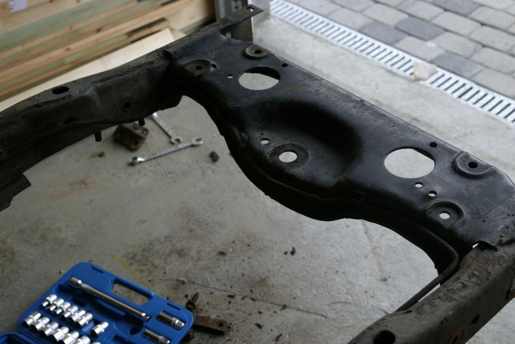

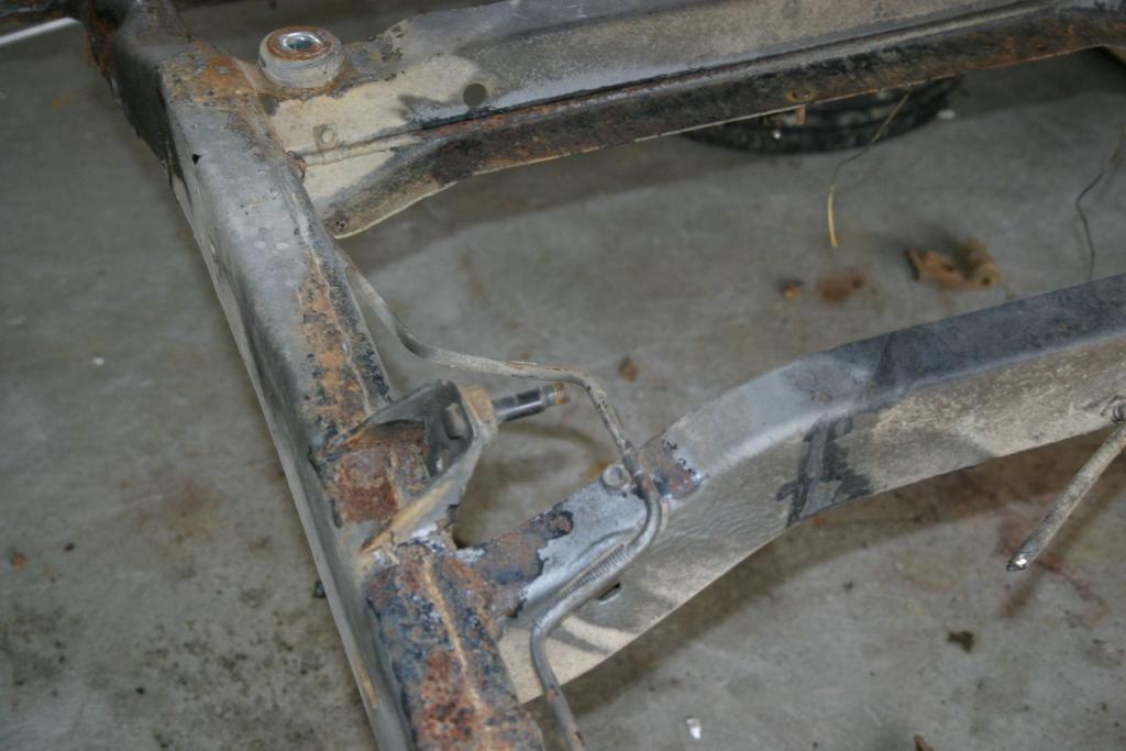

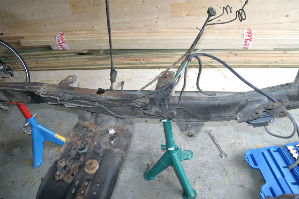

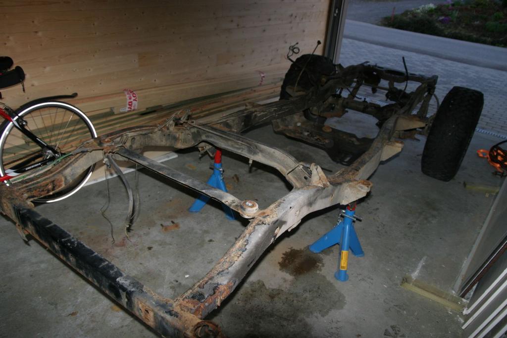

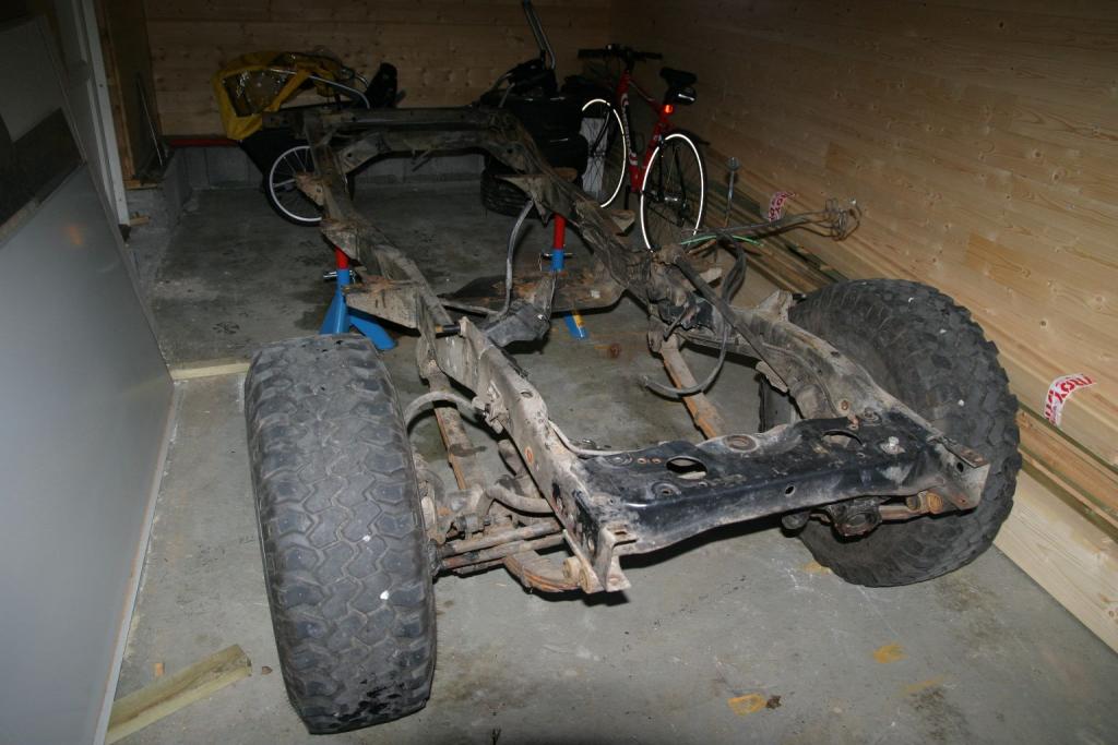

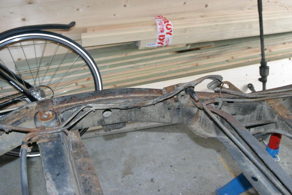

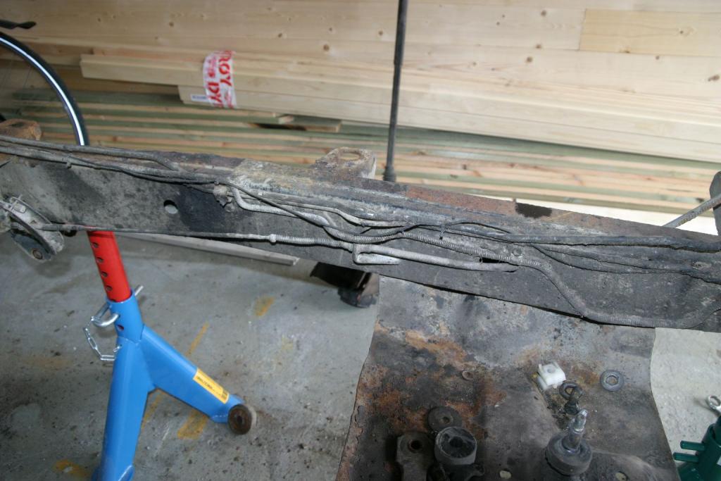

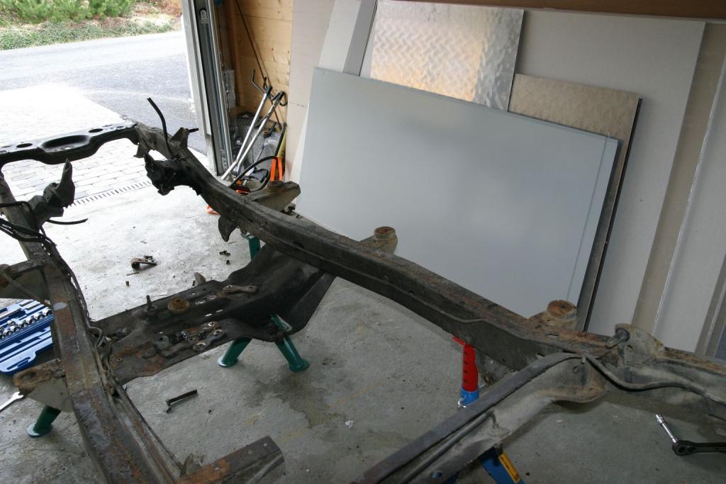

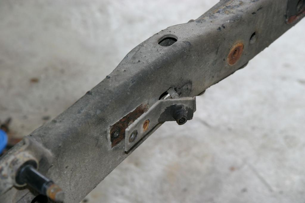

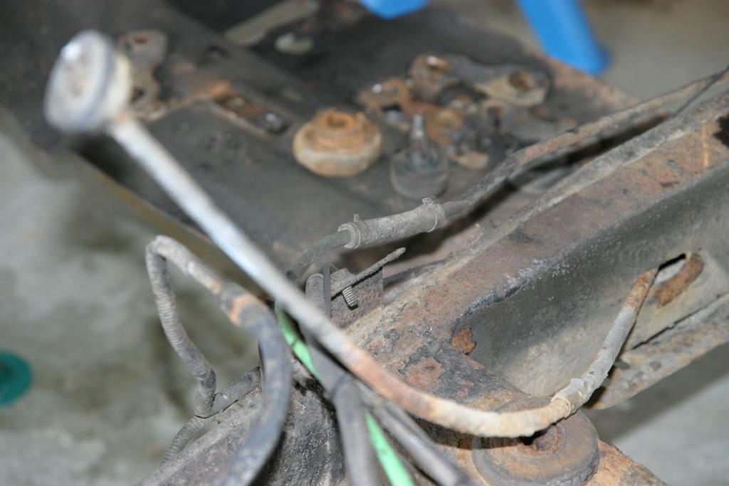

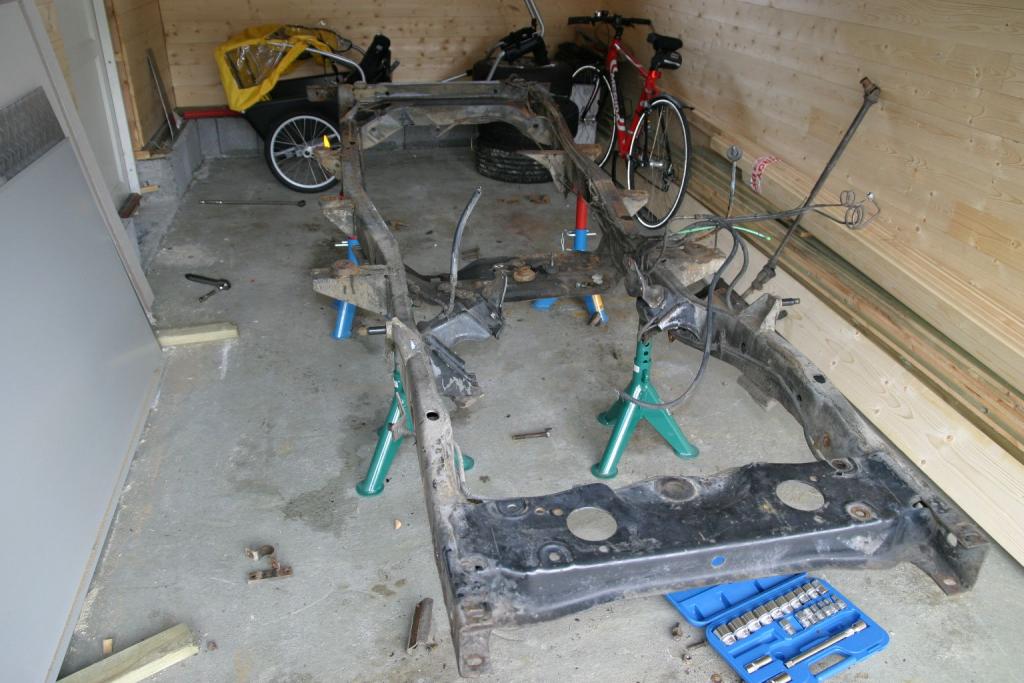

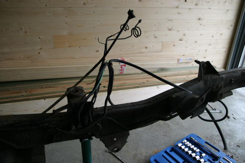

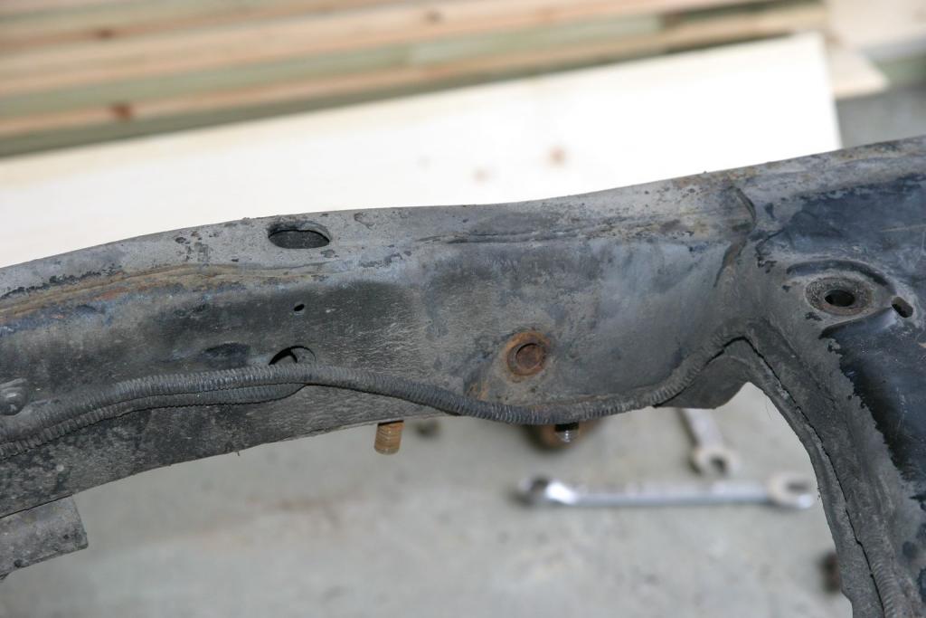

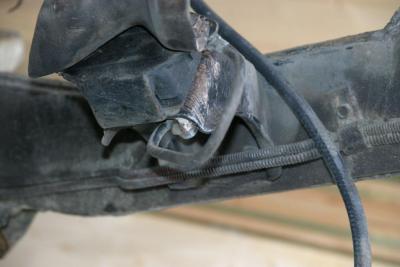

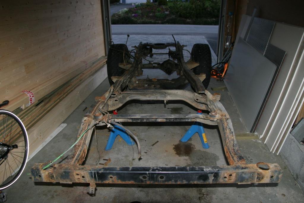

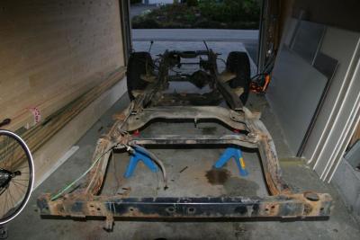

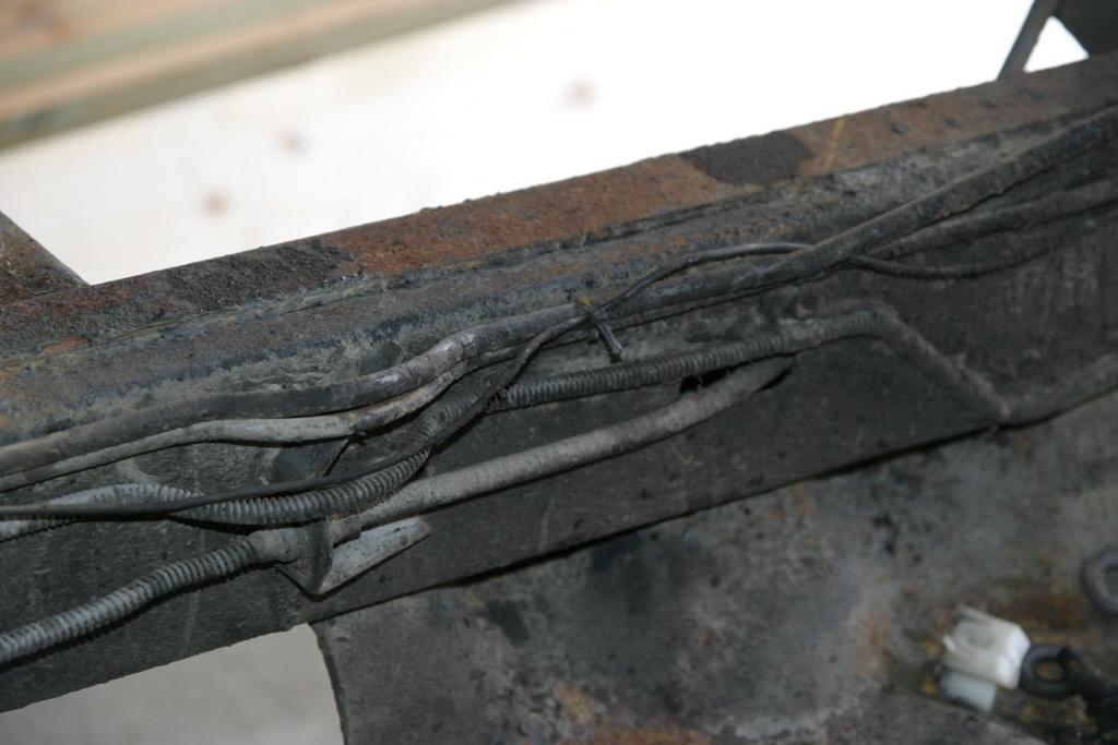

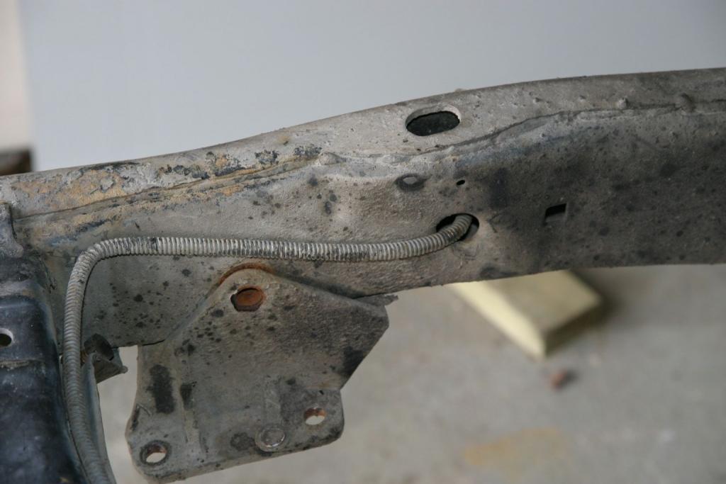

Posted 06 May 2007 - 13:26

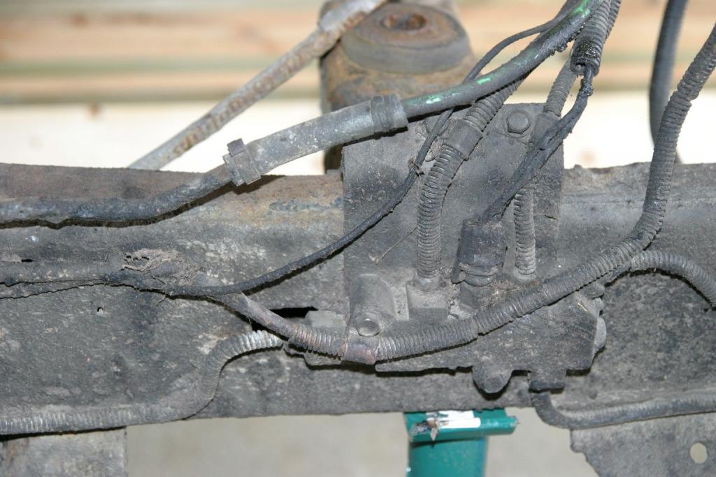

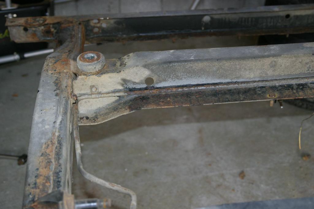

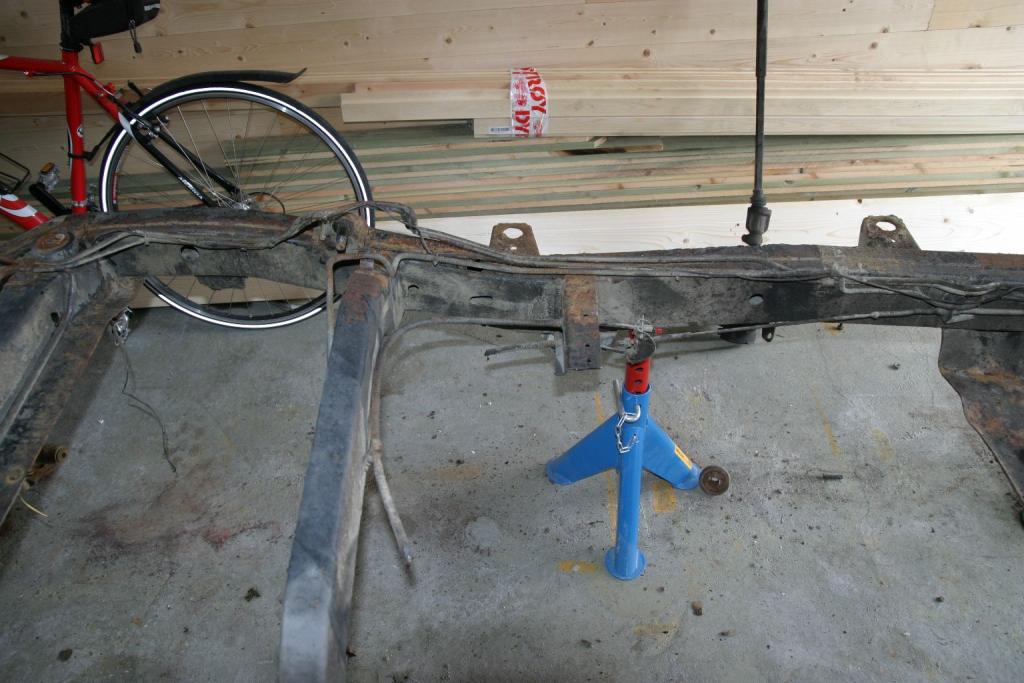

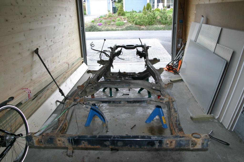

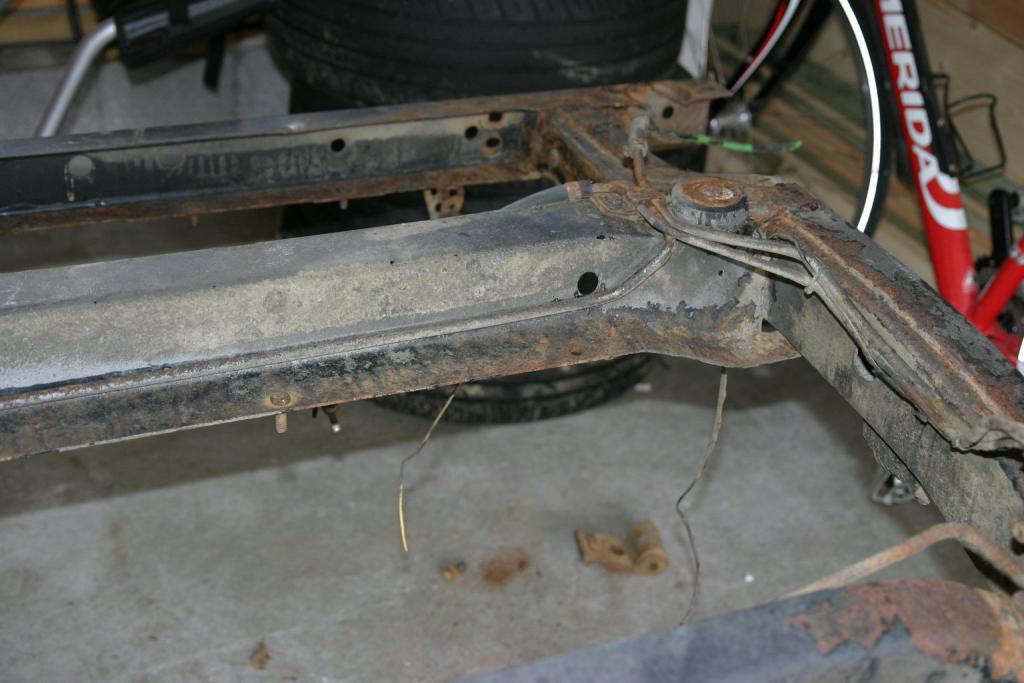

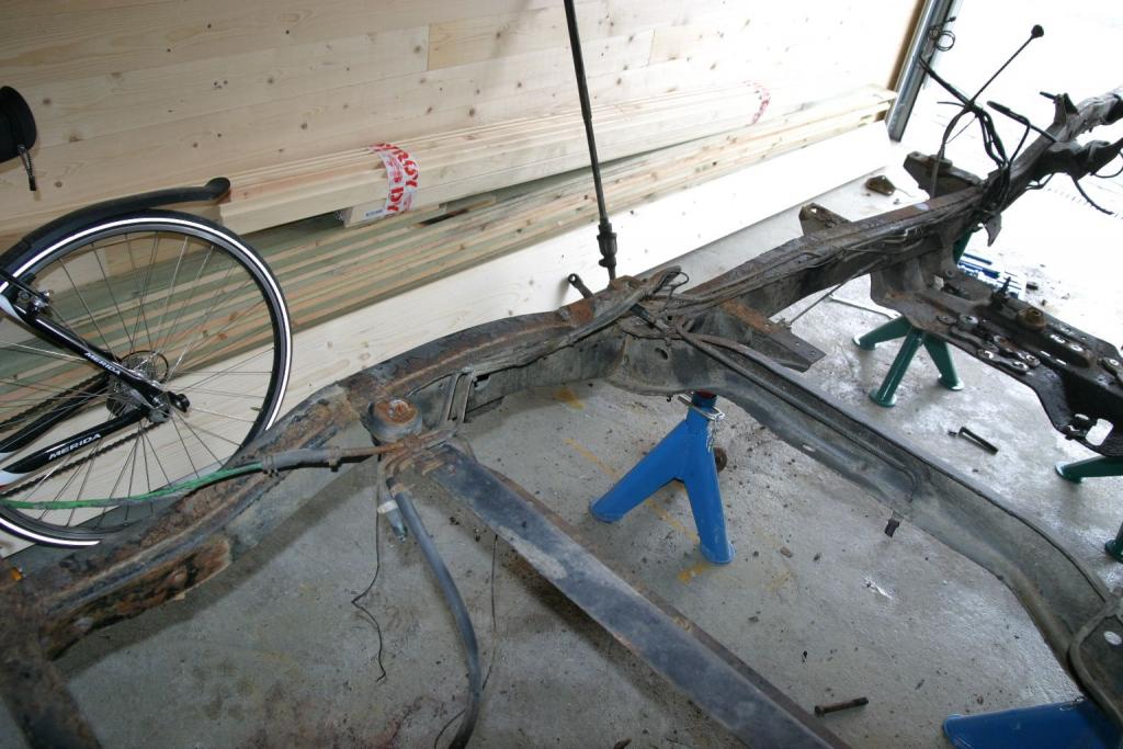

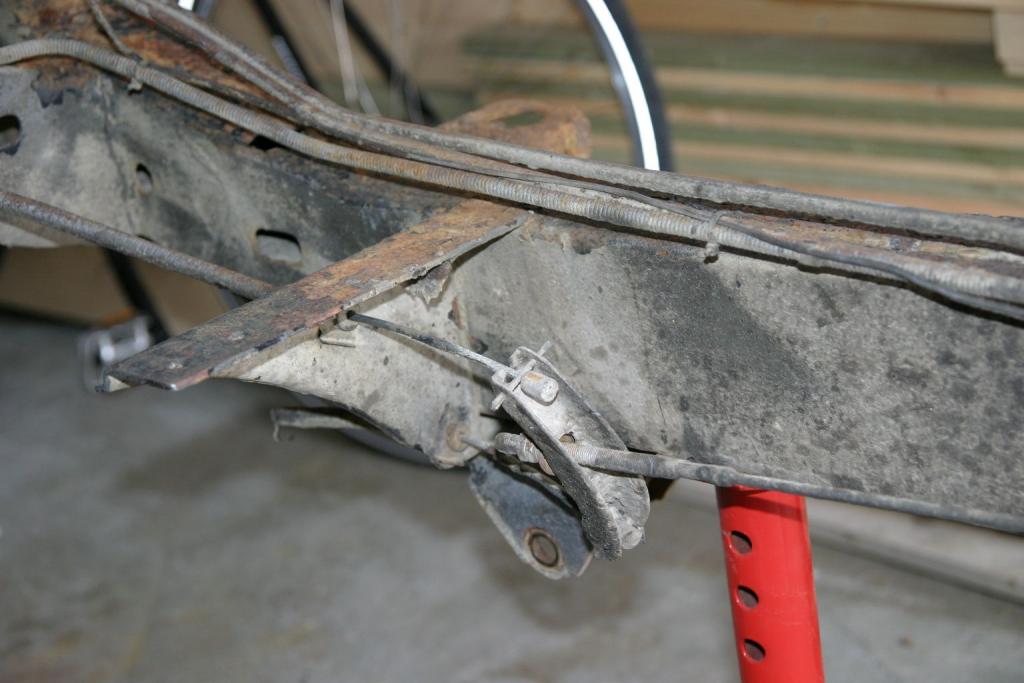

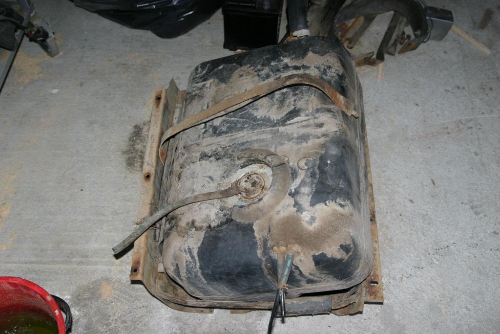

Diverse bilder av ramma før bremserør blir demontert, ikke spesielt spennende, men greit å se etter når det skal settes sammen igjen.
Neste uke skal ramme, blokk og topp leveres til syrebad.
Blokk og topp skal sprøytes med billakk. Litt usikker på farge. Svart?
Aksler er levert til sandblåsing. Lakkes med Arcanol og Owatrol
Hydroboost og høytrykk-bremserør er bestilt fra Vancobs.
Edited by Frode, 06 May 2007 - 13:34.

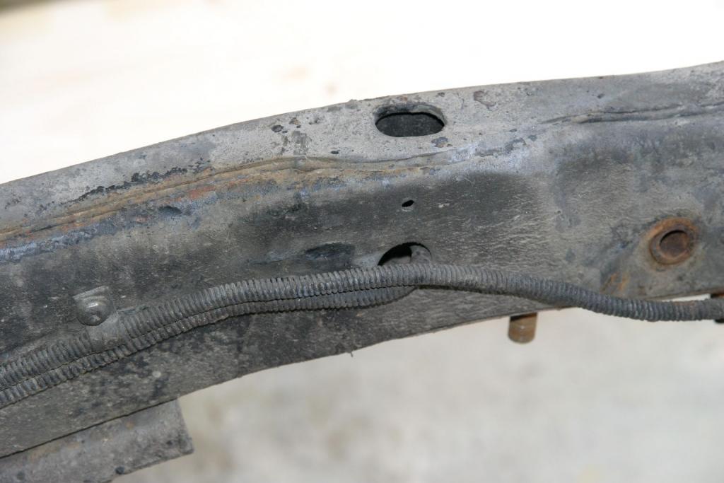

I dag leverte jeg ramma til syre/lut-bad. Henter den på fredag, helt blank og fin både innvendig og utvendig. Blir spennende å se om det er mye skader etter korrosjon og aldersslitasje. Fikk bekreftet prisen på 6 kr pr kilo ramme inkludert varm galving. Ramma veier under 100 kg, så dette blir billig.
Om et par uker blir det tur nedover til Bækken offroad for å levere fra meg ramme og akslinger. Bækken skal tilpasse akslingene til bilen, justere caster på framaksling, ombygg til spiralfjærer på foraksling og montere giring/ARB.
Var tenkt å dyppe motor/topp også, men etter litt rådslagning med gutta som jobber med syre, så dropper jeg det.

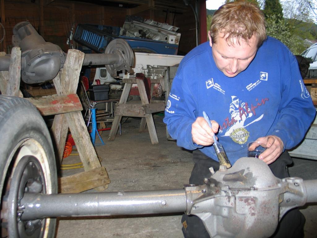

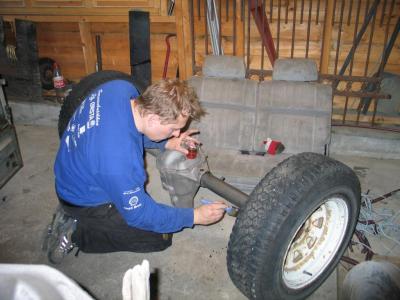

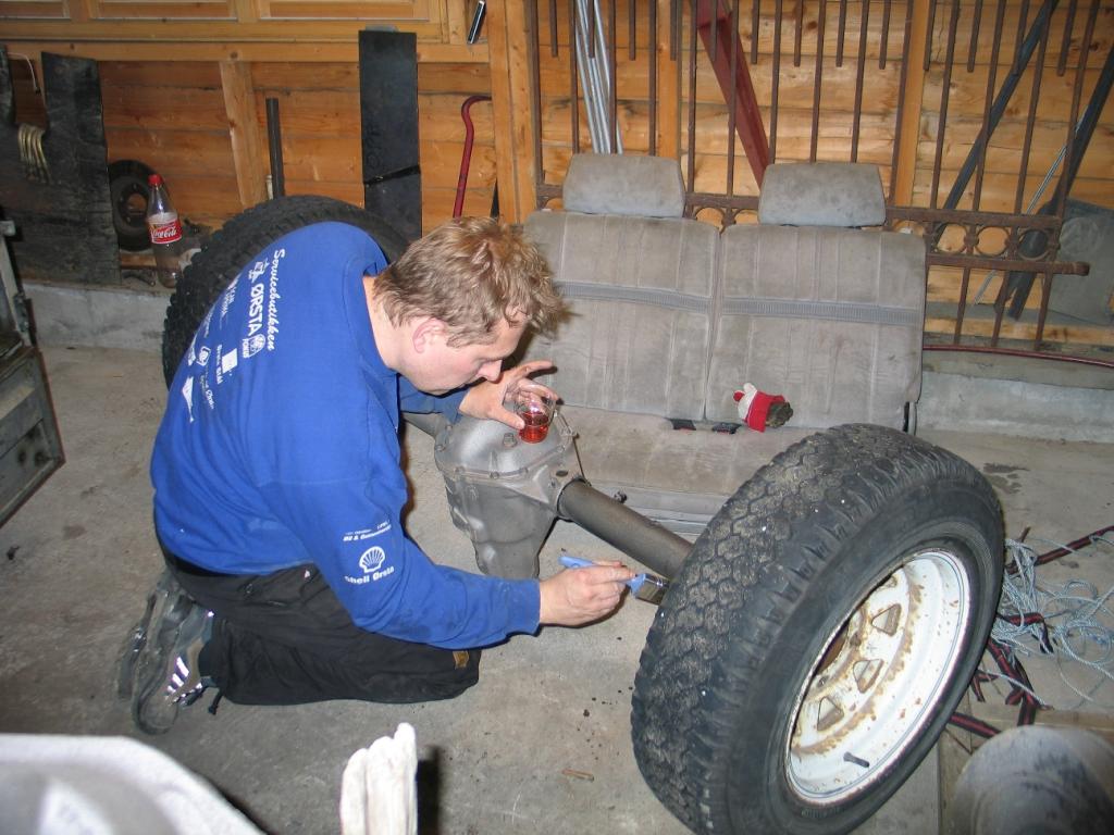

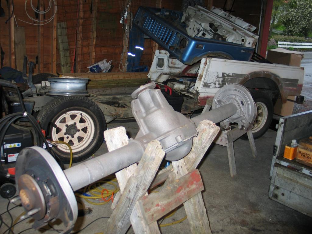

Posted 16 May 2007 - 08:50

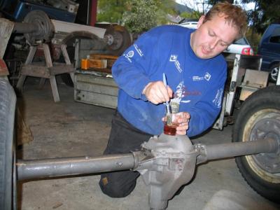

Da er akslingene ferdig sandblåst.
Hentet dem i går og smurde på Owatrol. Venter med lakk til braketter er sveiset på.
Vi sandblåste også en Ford 8.8 som skal på en Wrangler, den fikk svart farge..
Til helga skal jeg og Yakuzi på turne. Vi skal levere motorfeste på lillehammer(Holmis), bladfjærer på Dokka, narrowtrack aksler på Eidsvoll (Holern), Suzuki HT, skjermbreddere og Samurai aksler i Oslo.
Vi skal innom Bækken offroad-service med jeep-ramme og D44 aksler.
På vei hjem blir det handel på Ikea og henting av en Berner Sennen som skal omplasseres.
Fyldig reisebrev kommer senere.
Owatrol på D44-bakaksling
Ford 8.8 bakaksling ble behandlet med svartbengalakk blandet med Owatrol
Arbeidet skjer i garasjen til Yakuzi, på hengeren i bakgrunnen ligger D44 framaksling.
Edited by Frode, 16 May 2007 - 09:00.

Det blir helt rent, ja.
Hentet ramma etter syrebading i går. Bilder kommer når jeg er kommet ned til Bækken. Den er pakket inn.
Der som var rust eller lakk er det helt rent stål. Der det var tectyl må jeg sandblåse. En erfaring rikere smile.gif

QUOTE(Frode @ 16 May 2007, 09:50) <{POST_SNAPBACK}>
her trengs det litt rettingar: Frode smører på Ballantines 12 years 40% noexpression.gif , og på Fordakselen var det arcanol/owatrol i 20/80% forhold. rolleyes.gif
