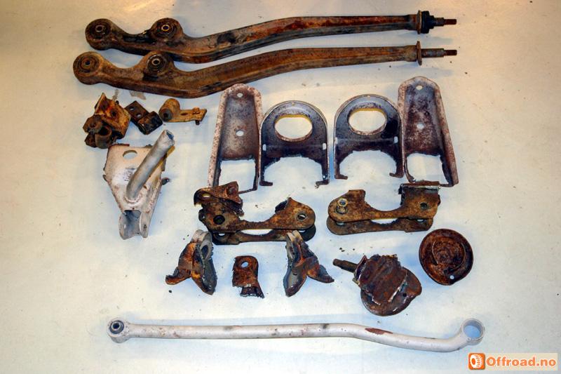

Bækken har startet på den delen av prosjektet som jeg ikke føler meg kompetent til (og som jeg ville brukt altfor mye tid på om jeg likevel skulle prøve), montering av akslinger, ombygg til spiral fremme, montering av giring og ARB.
Delene går fra USA i dag, og er hos Bækken på fredag.

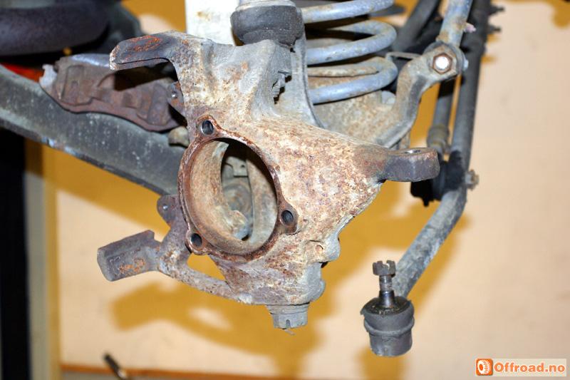

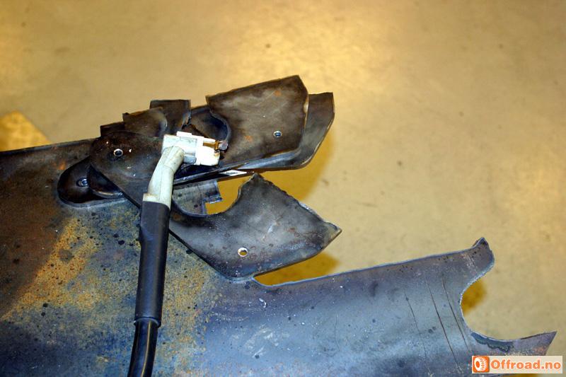

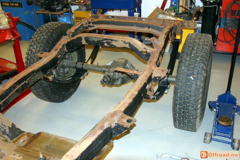

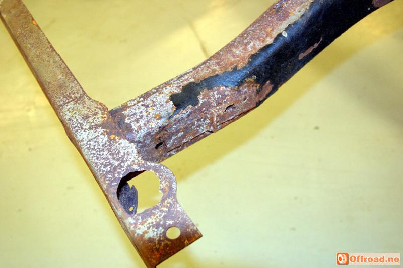

Jeg har også bestilt ny bakerste travers, den gamle er som bildet viser ikke noe å samle på.
Her er litt bilder jeg har fått fra Bækken i dag.

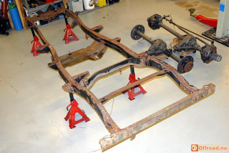

Bækken har gjort litt mer, og delene mine og Roadrunner kom fram til Bækken.
Her er noen bilder: (litt gratisreklame for Bækken offroadservice også smile.gif )

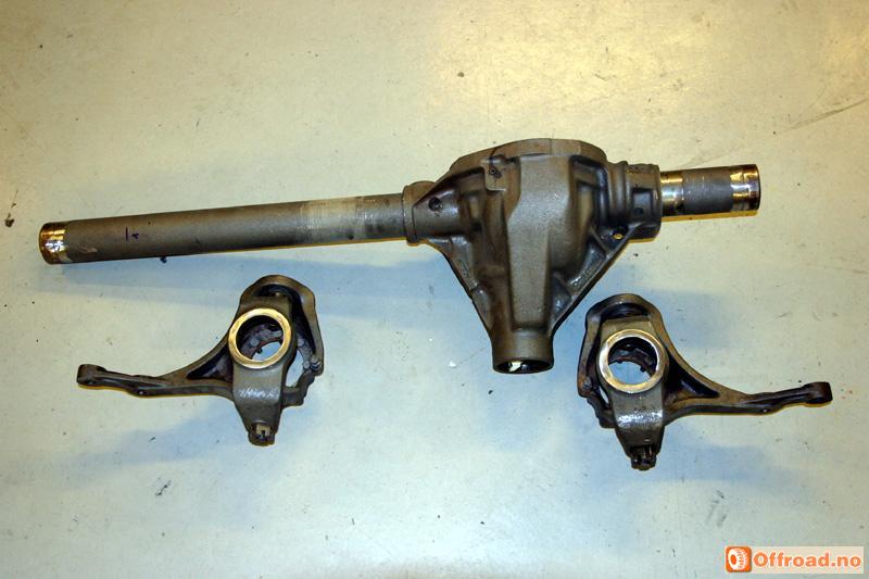

Posted 14 November 2007 - 00:50

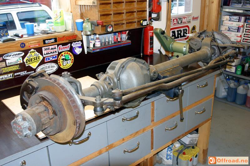

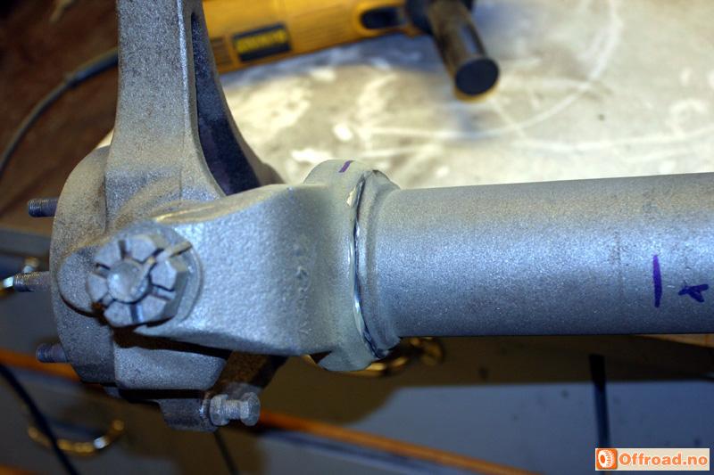

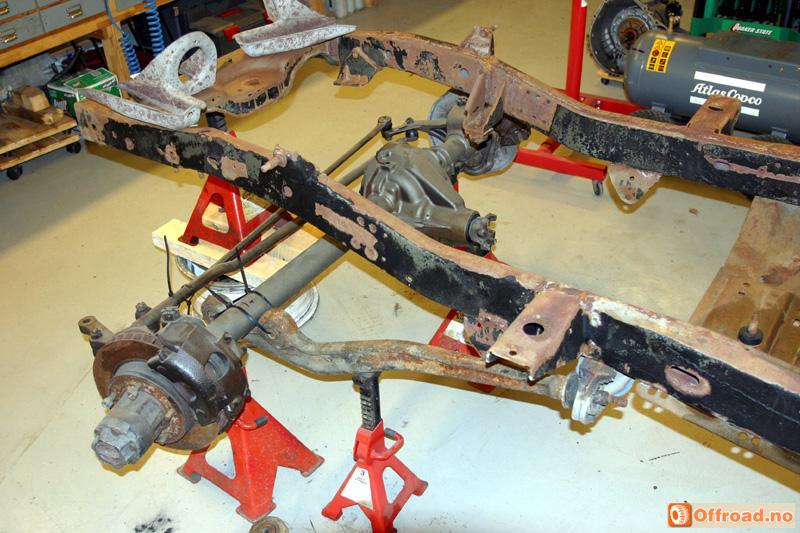

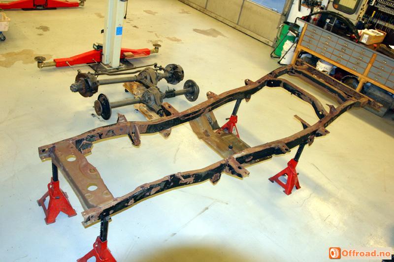

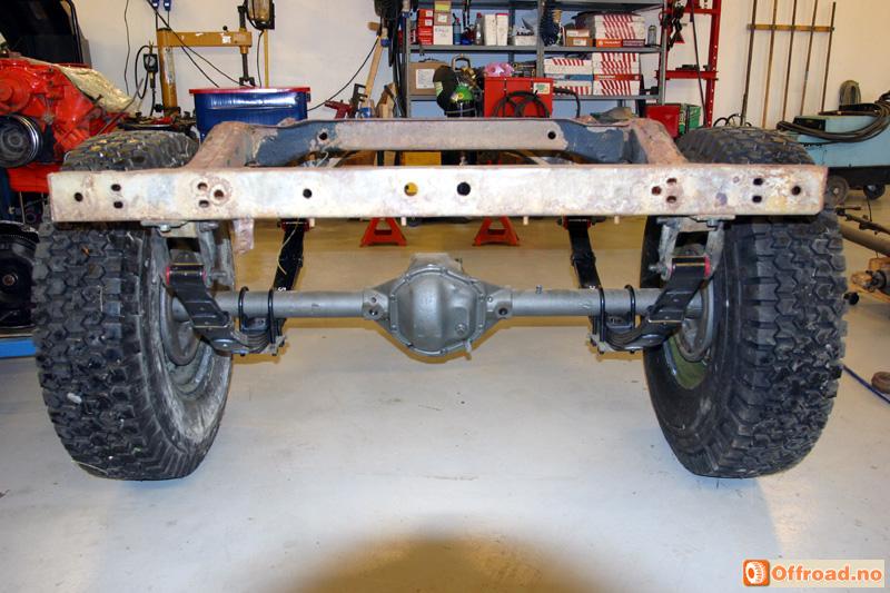

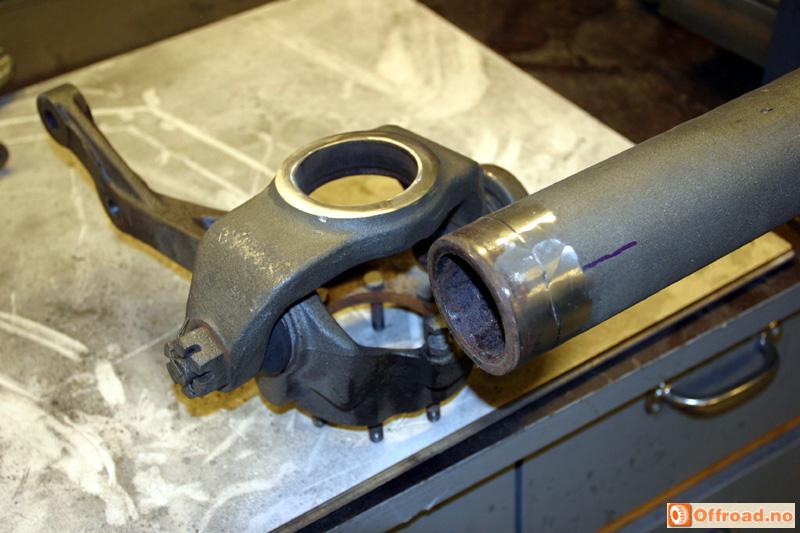

Da har Arne Vemund kommet litt lenger. Han jobber ikke full tid med ramma mi, tar andre jobber innimellom. Jeg mangler noen deler som kommer om 2-3 uker, har god tid smile.gif
Holmis meldte seg frivillig til å ta noen bilder av sitt bakre støtdemperfeste, samt måle avstand fra akselhylse framme og opp i ramma. Takk skal du ha smile.gif
Her er bilder av akslingen, casteren flyttes fra 0 til ca 7 grader:
IPB Image

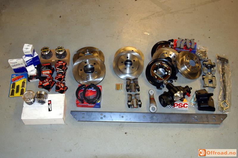

Mer deler er på vei fra USA.
Til meg:
-Bremseskiver, klosser, hjullager og pakninger til forakselen.
-Skivebremsesett, hjullager og pakninger til bakaksel.
-Servosnekke (PCS), Forsterket servosnekkebrakett og støttestag.
-Bakerste travers.
-Stempler, ringer, veivlager, rådelager, camlager og nye bolter til rådene.
-Frihjulsnav
-Pitmanarm 4" drop.
Til Roadrunner (TJ):
-Bremseskiver, calipere, klosser til Ford 8.8
Til Finepix (Isuzu):
Nedgiringssett fordelingskasse.
Adapter til ratstamme ved bodylift.

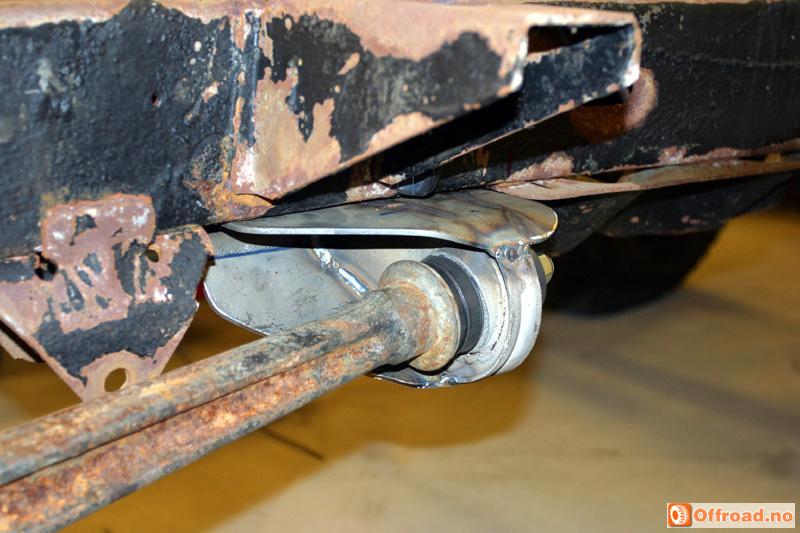

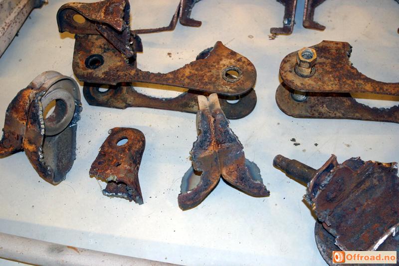

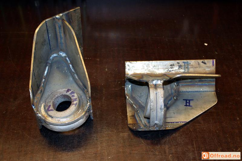

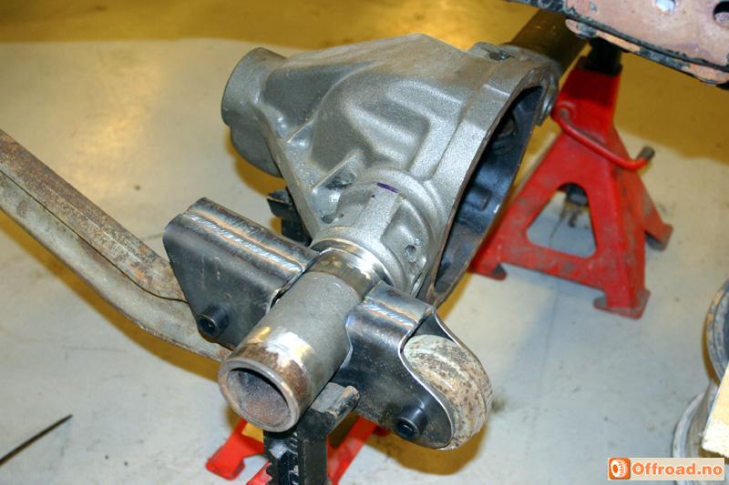

Kom noen nye bilder fra Bækken i går.

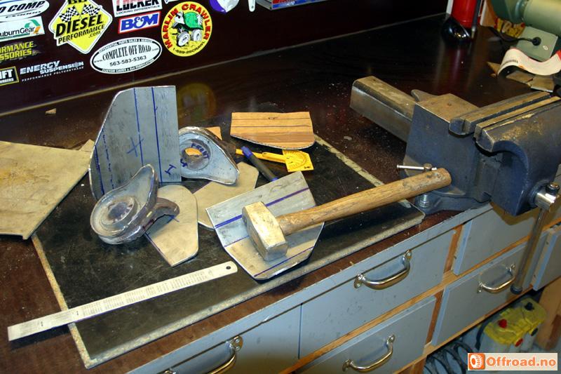

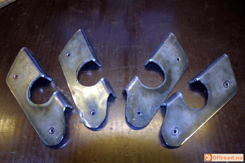

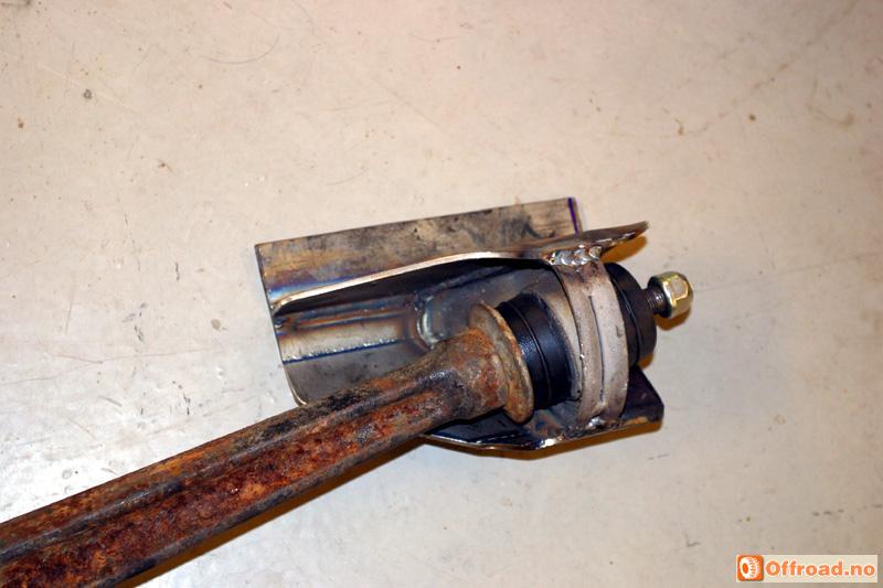

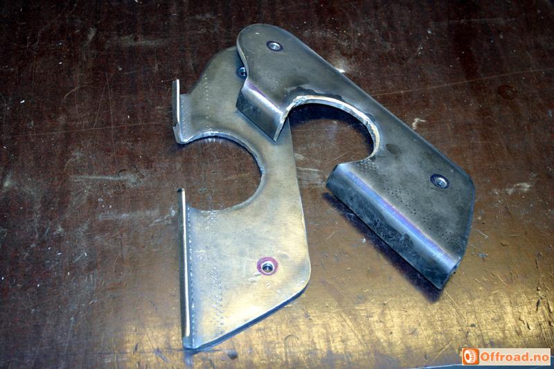

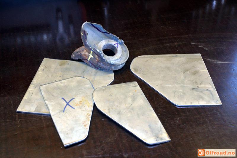

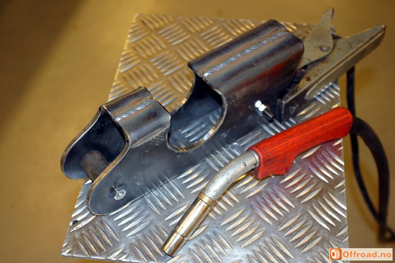

Noen av brakettene måtte lages nye siden de ikke passet så veldig bra til mine aksler og ramme.
Ikke tvil om at ramma er i de beste hender. Bækken kan sine ting.

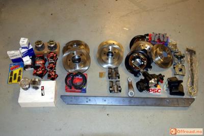

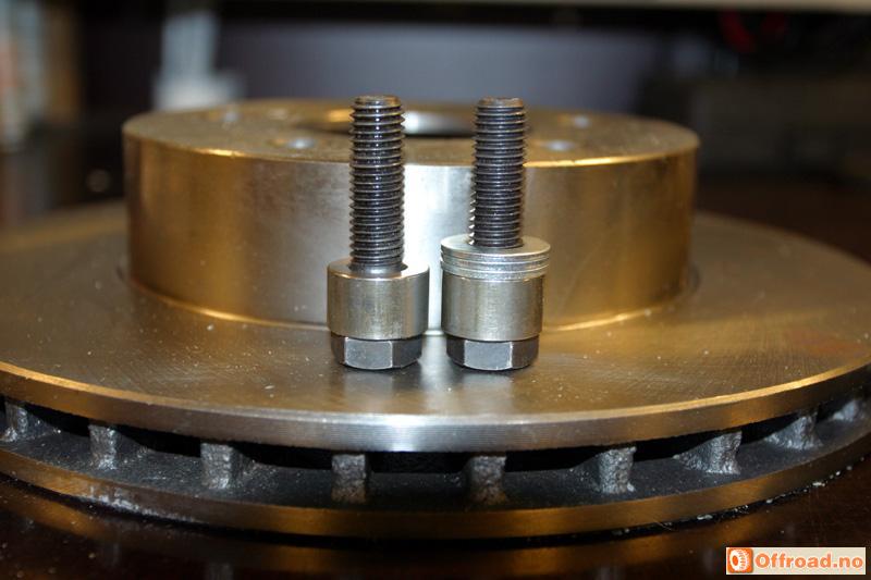

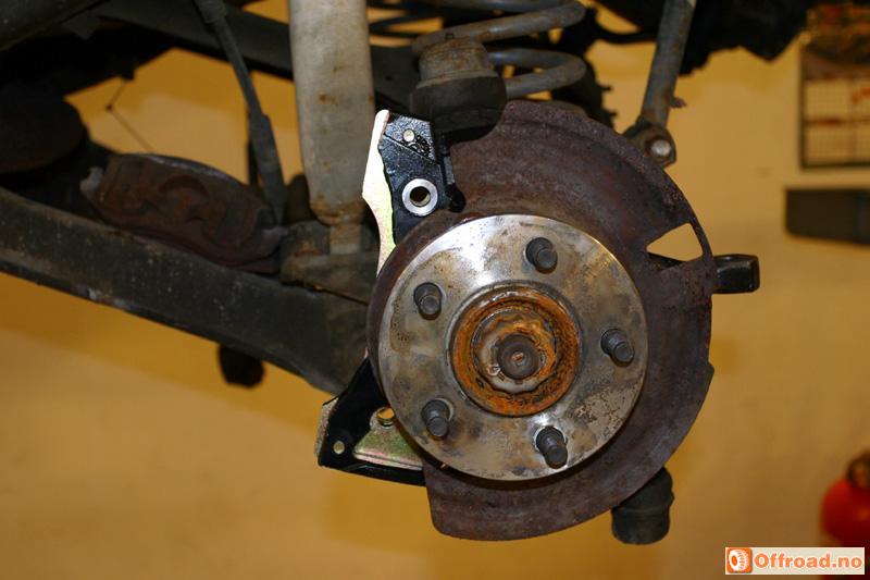

Posted 12 December 2007 - 01:39

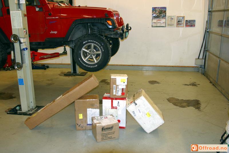

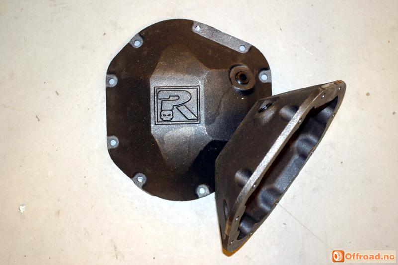

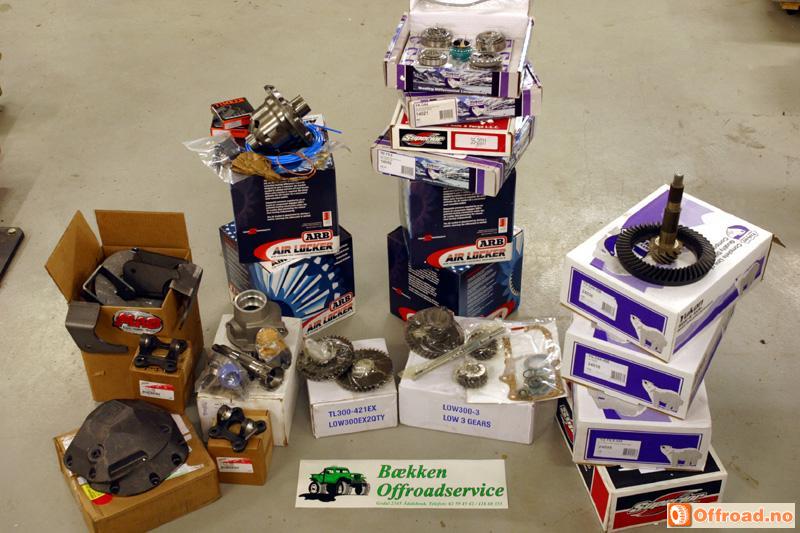

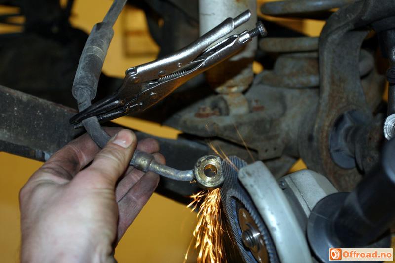

Her er bilder fra siste deleleveranse fra statene:

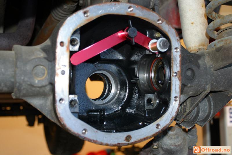

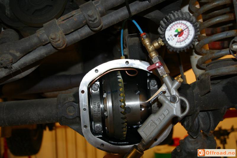

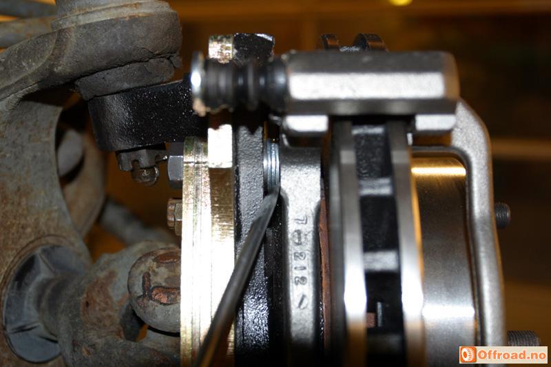

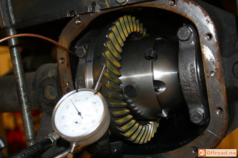

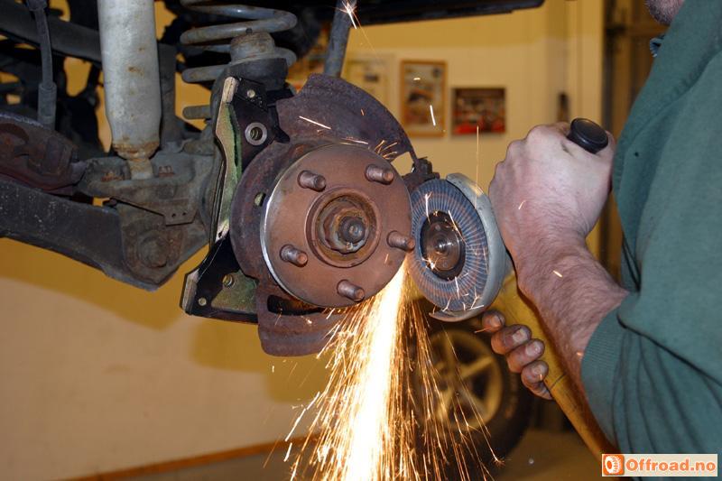

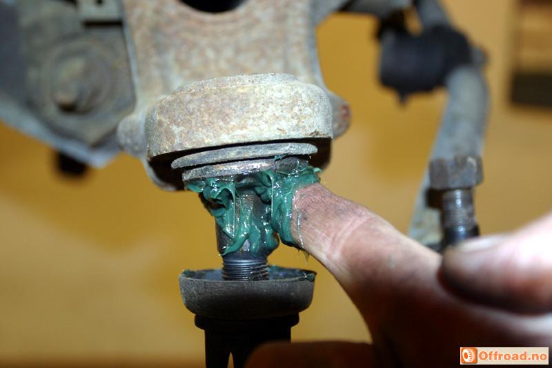

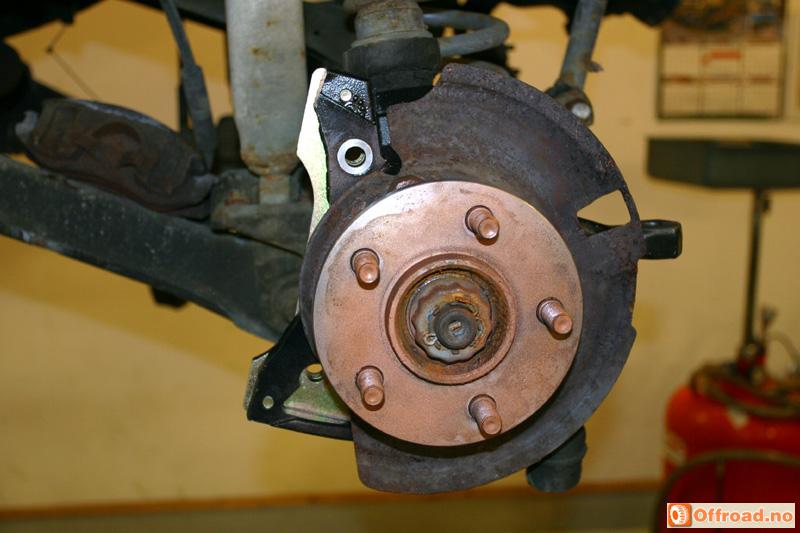

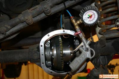

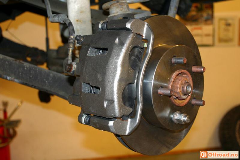

Legger også ved noen bilder fra montering av giring, ARB og et bremsekit (fra Vancopb) på forakslingen til Roadrunner sin TJ.

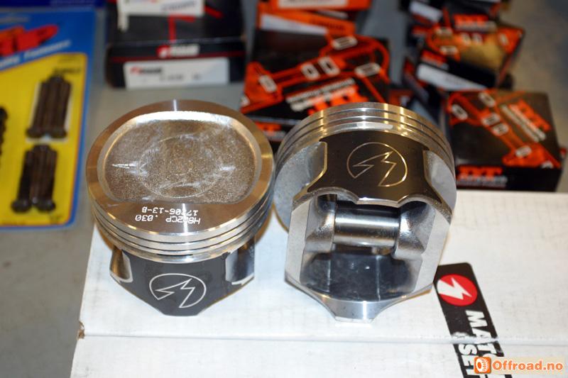

Mye fine deler. Isuzu delene fikk ikke bli med på bildet.

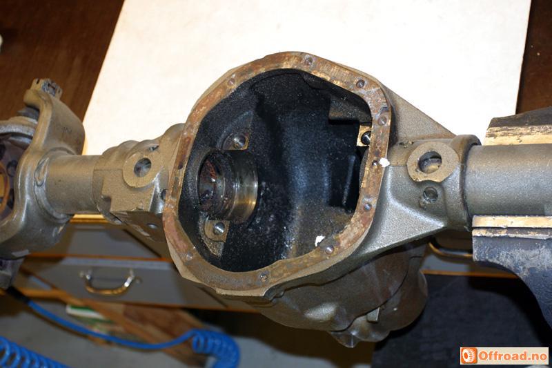

Litt tilpasninger må til for at settet skal passe. Vancopb har sendt med for tynne spacere.
