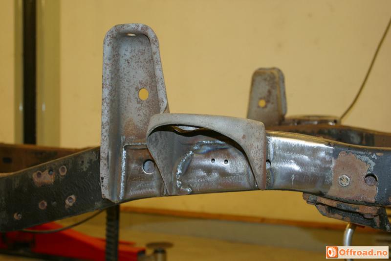

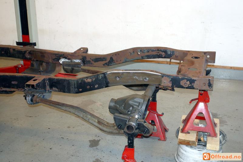

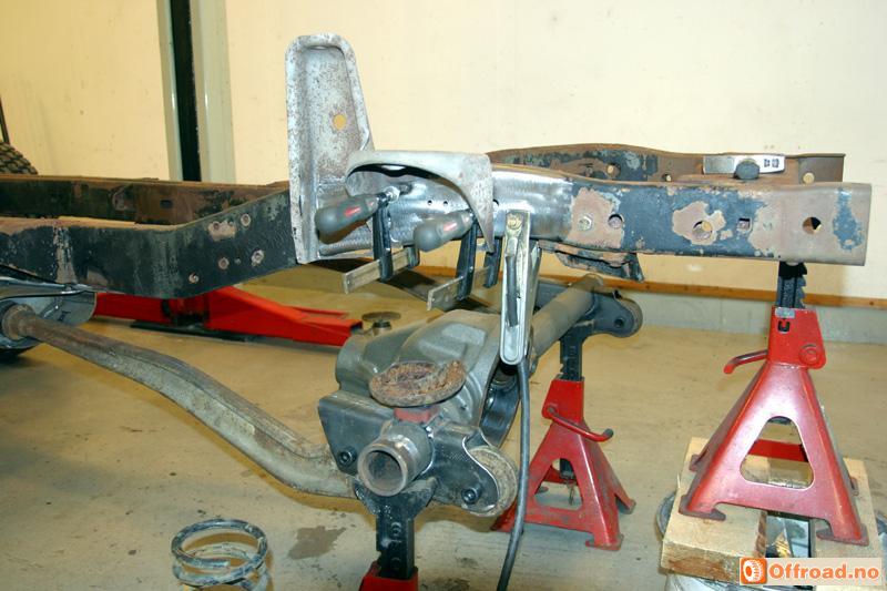

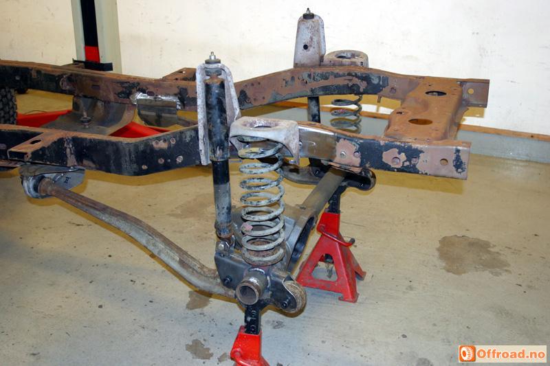

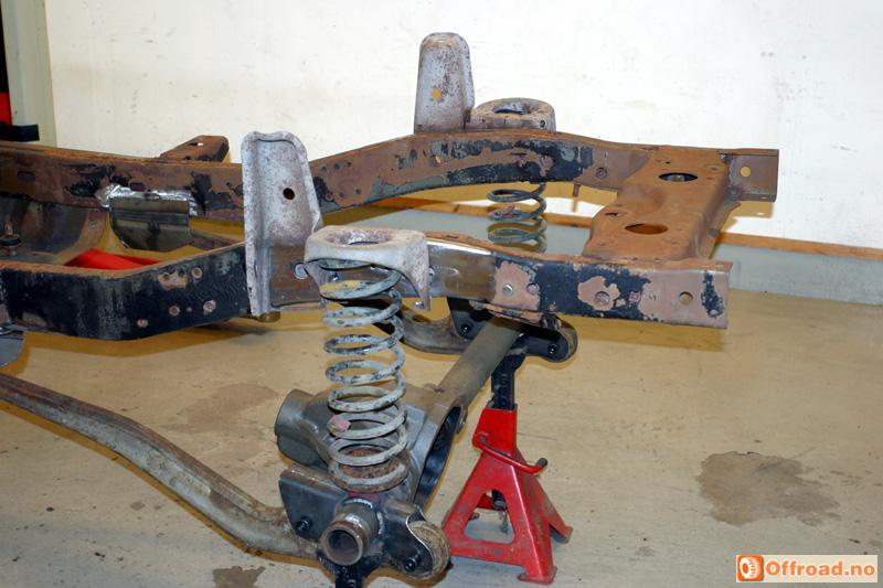

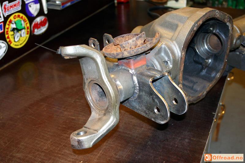

Nå begynner monteringen av akslinger og ombygging til spiralfjærer å ta form jump.gif
Alle gamle braketter som ikke lenger er behov for er fjernet og de nye er punktet fast.
Nå er det satt på noen 2000 GC fjærer og dempere. Demperne skal byttes til MX6, så det blir samme som bak, og fjærene må nok bestilles etter mål for å få rett lengde/styrke i forhold til vekta som kommer oppå.
Jeg har også begynt på overhaling/ombygging av fordelingskassa. Kassa er nå demontert og selve huset skal sandblåses.
Her er noe bilder av akslinger/ramme:

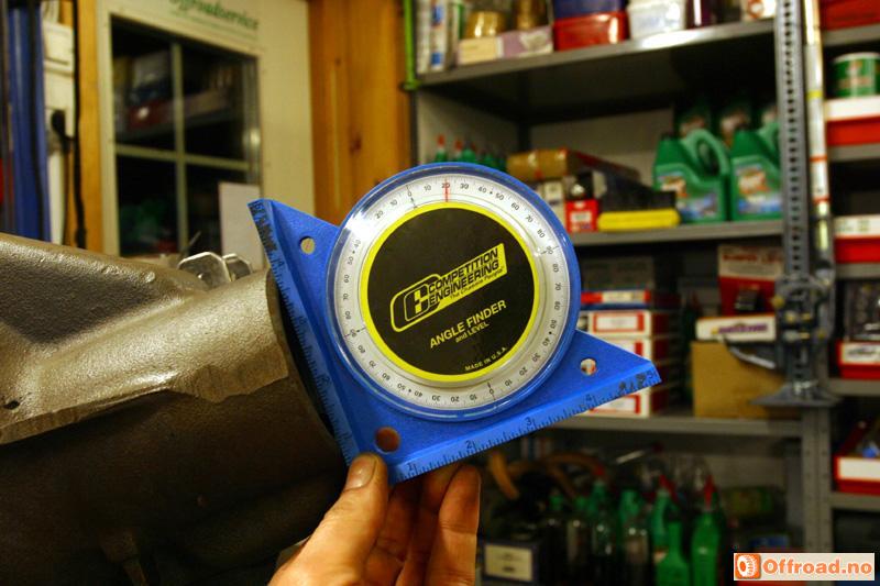

Litt mer bilder. Endene på akslingen er nå kommet på. Neste blir å montere inn giring/arb og sette sammen akslingene. Bakaksling blir ikke ferdig montert siden det er vanskelig å få til vinkelen før motor/gir er på plass.

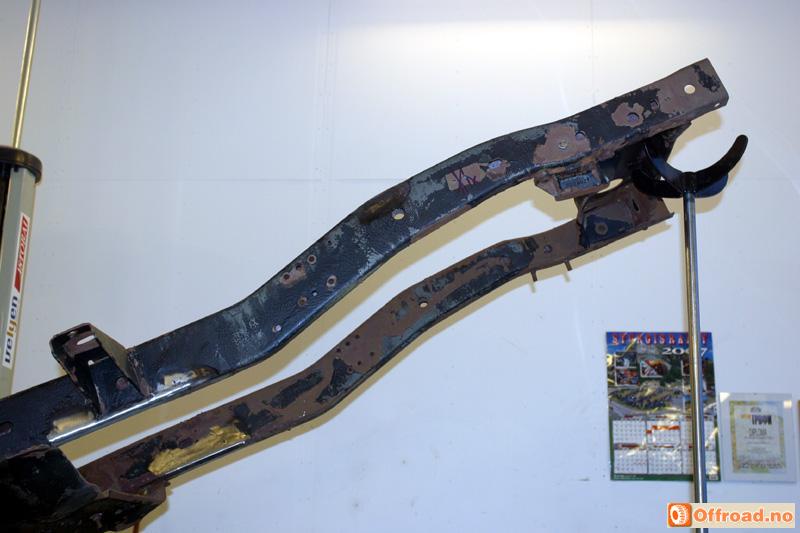

Nå er det ikke lenge før jeg må en tur ned til Bækken og hente hjem ramma.
Den skal da sandblåses for å få bort tectyl og sendes til galving.
Her er flere bilder:

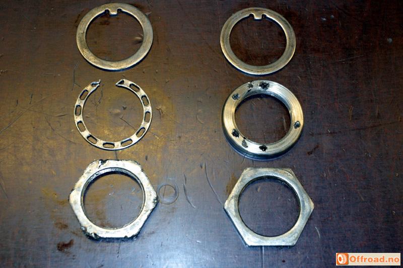

Posted 07 January 2008 - 23:59

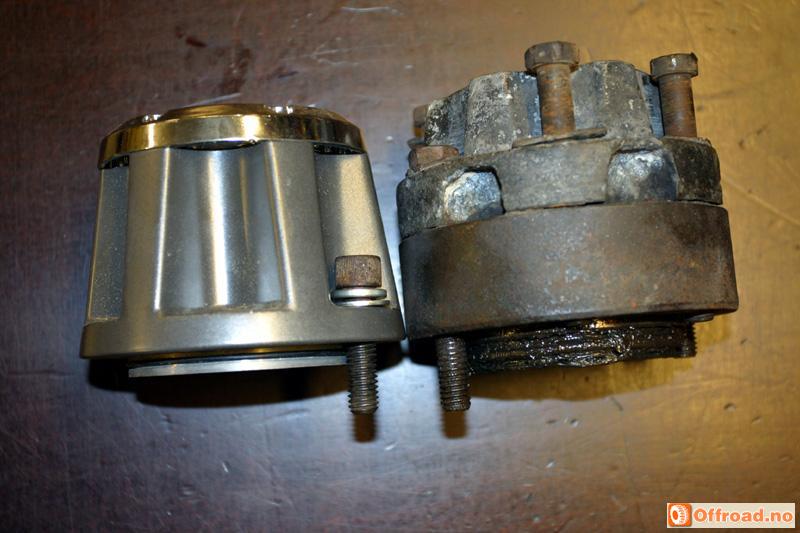

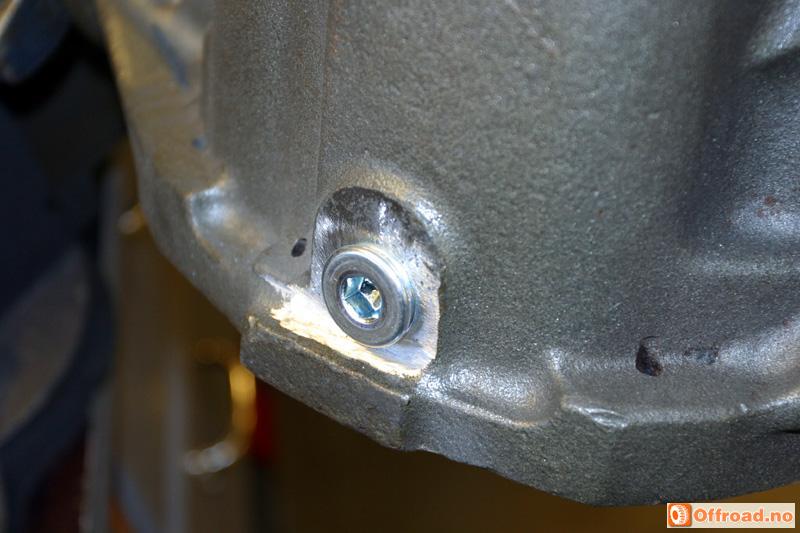

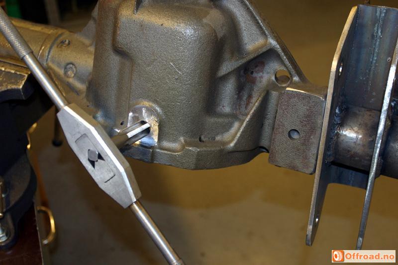

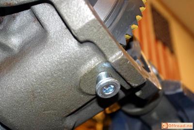

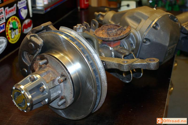

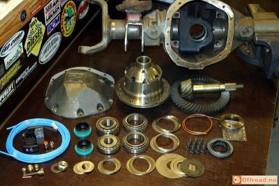

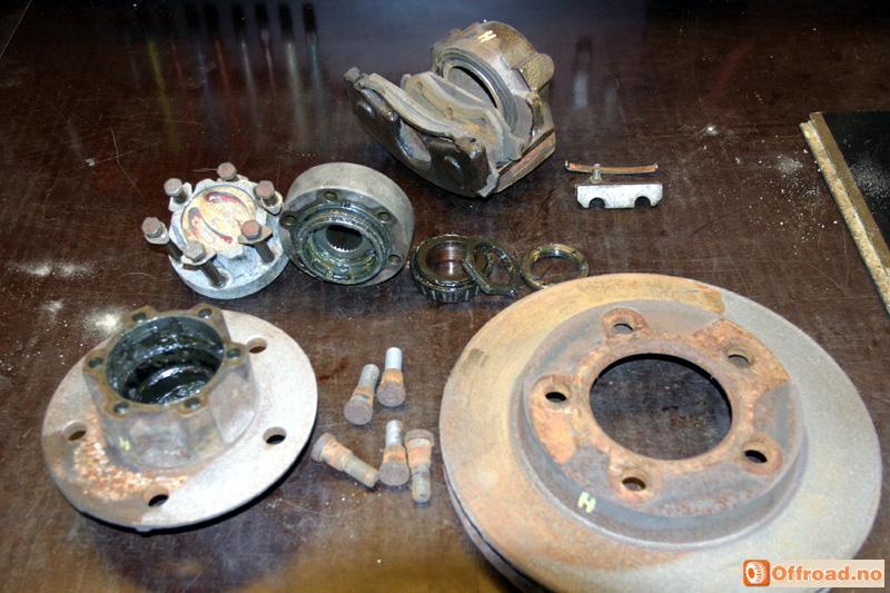

Mer bilder...
Innerlagrene i akslingene var fine, de ytre ble byttet. Spindelmutrene var dårlige, de må jeg bestille.
Bikkja til Bækken passer på så ingen stjeler ARB'en . Jeg er mer bekymret for at han skal spise den opp enn at noen stjeler den.
Framakslingen er nå så godt som ferdig. Det står igjen noe arbeid med styring og montering av ARB/giring på bakaksling.

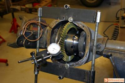

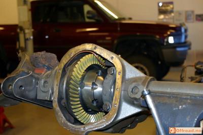

Posted 08 January 2008 - 00:08

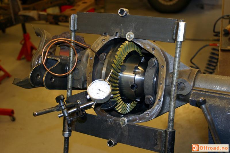

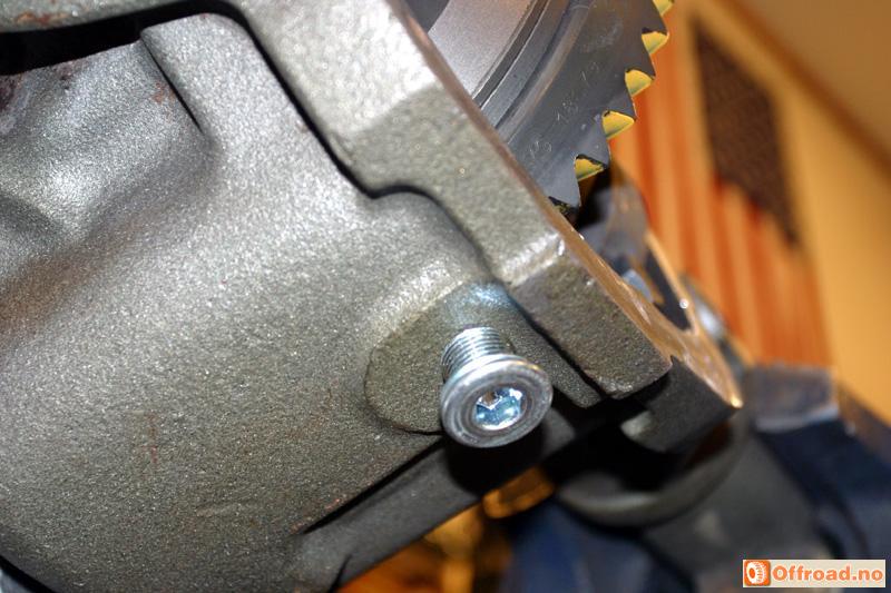

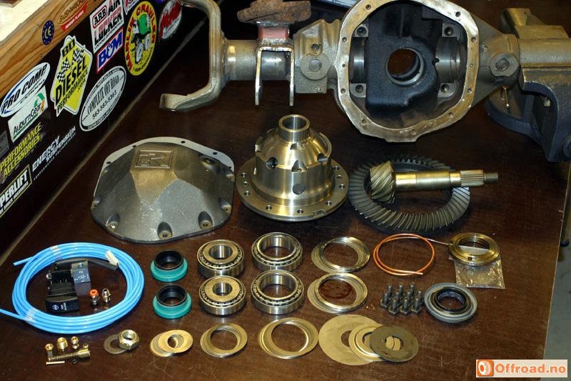

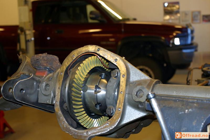

Skulle likt å sett ett "trinn for trinn" om hvordan ARB'n blir satt sammen.
PS: Rottisen til Bækken spiser neppe delene - verre med verktøyet. Mine 3 angriper elverktøyet så snart jeg starter det devil.gif
#400 Frode
Frode
    Jeep-bygger
  • 3881 Innlegg:
Posted 08 January 2008 - 00:39
Jeg har ikke bilder fra hele prosessen med innmontering av ARB/giring. Selve ARB'en kommer i en klump.
