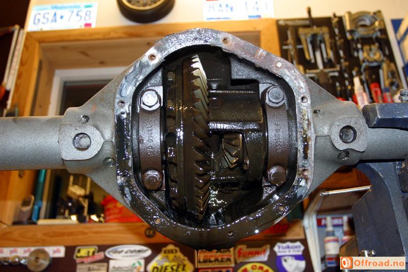

Here are some stats:
...The Ring gear on the AMC 20 is 3/8" larger than the Scout II
...The Scout II has a larger contact area on the ring & pinion gearset for the same ratios (45/11 for the Scout and 41/10 for the AMC)
...The Scout II uses thicker axle tubes
...The Scout II uses 1.31" axle shafts and the AMC 20 uses 1.25"
...The Scout II uses 30 splines and the AMC has 29
...The Scout II rear drum brakes are 42% larger than the AMC 20
...The Scout II rear axle is 2" wider per side than the AMC 20 widetrack
...The Scout II uses equal length axles on each side, the AMC doesn't
...The Scout II yoke is approximately 1/4" closer to the transfer case than the AMC 20
...The Scout II uses shims to adjust the bearing preload, the AMC uses a crush sleeve, which, I have heard, can relax over time and heavy wheeling

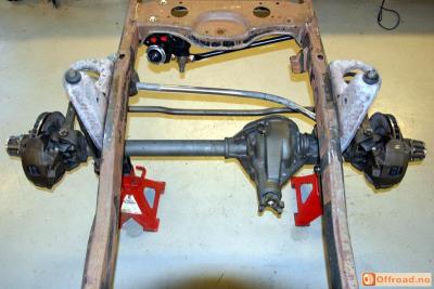

Nå er det stortsett kun montering av giring/ARB som Bækken har igjen.
Jeg henter nok bilen ganske snart og beggynner på resten av arbeidet.

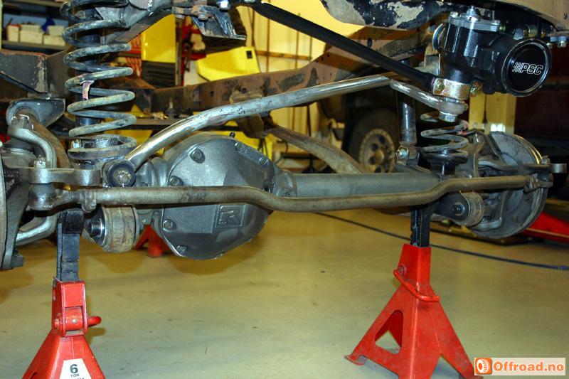

Det ble en del tenking ang hvordan styringen skal settes sammen.

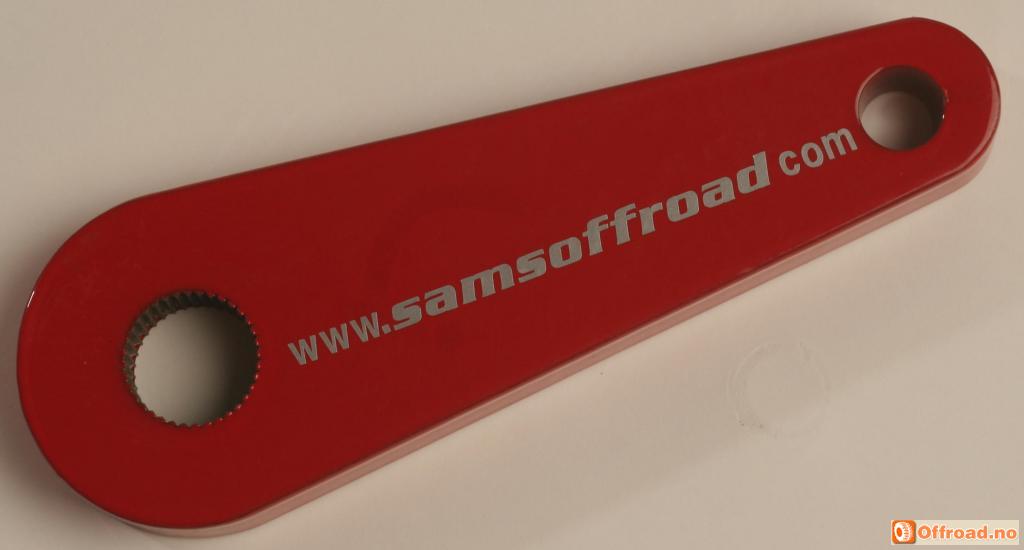

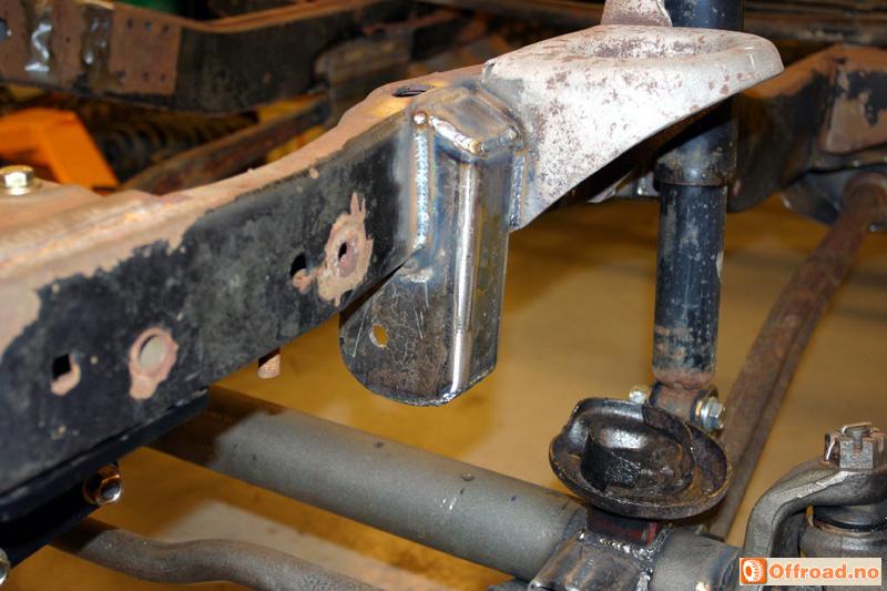

Ved full innflex vil en normal pitmanarm ta borti paralellstaget. Jeg må derfor får laget en pitmanarm etter mål. Den må ha 1" lift og være 5 3/4" lang. Hvem lager sånt?
Ellers så bygger jeg om til inverted t-steering, dvs at styrestaget går nedpå paralellstaget. Slik.
Stagene kommer veldig fint og høyt opp. Litt spent på hvor mye sving jeg får pga kontrollarmene, men bilen blir jo kort og veldig bred så det blir sikkert nok.

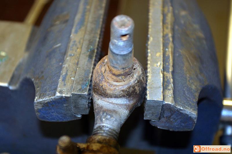

De orginale styrekulene var gåen, men de får stå på til nye styrestag er bygget.
Panhardstaget kommer også veldig bra ute av veien, høyt oppe.
Her er noen bilder:
IPB Image

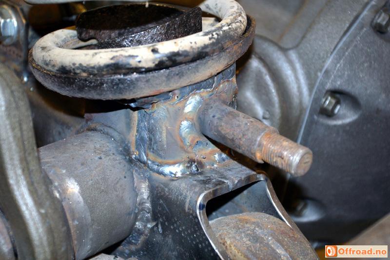

Du skrev lenger opp angående godkjenning - hvordan har du tenkt å få til det med spiralfjæringa? Jeg gjorde det bortimot identisk med det du gjør bortsett fra at jeg bruke Mercedes stag og du bruker vel Toyota ser det ut som?
Bare nysgjerrig da jeg gjorde denne ombygginga på min CJ7 for over 10 år siden, men har aldri fått det "godkjent" selv om det aldri blir påpekt under EU kontroll.

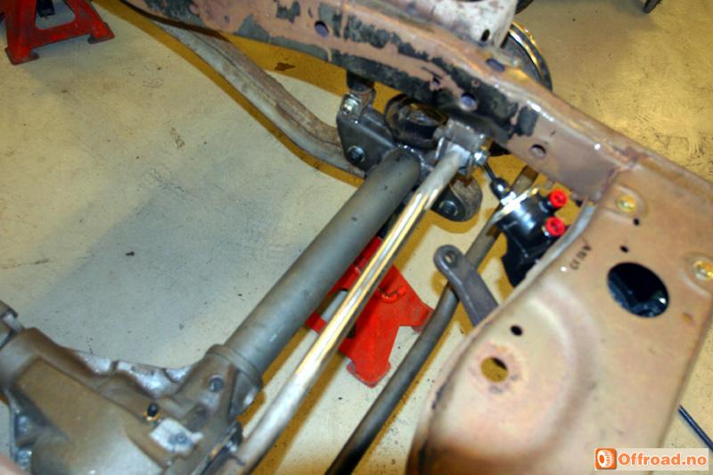

Etter litt måling er konklusjonen at pitmanarmen må være flat og 6" lang.
Ramma og akslingene blir hentet til neste helg, håper jeg.

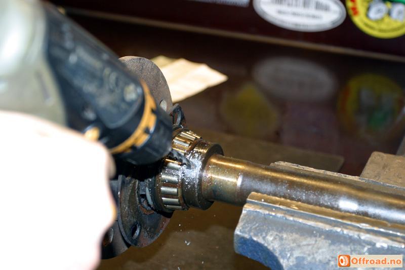

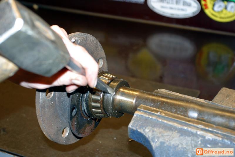

Posted 12 January 2008 - 08:16

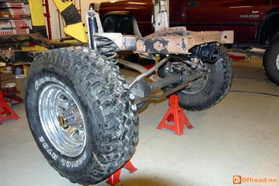

Da er fronten ferdig!
Bakaksling er påbegynt.
Så ikke veldig bra ut inne i bakakslingen, bra alt skal byttes.

Litt vanskelig å ta bilde av V staget, men det er 2 stk 38mm rør som går ut fra midten av den framre traversen (sveiset i den flate delen i bakkant av denne) og bakover ut til hver sim rammevange ved motorfestet. Jeg har Chevrolet motor så motorfestene i ramma er sveiset fast - egen konstruksjon for å få motoren så lavt som mulig i chassis.
Hvordan løser du dette med fjærstoppere forresten? Jeg har dette inne i spiralfjærene, men er ikke 100% fornøyd med dette.
Vurderer coilovers foran med gummistoppere på for å rette på dette med er litt usikker på om det blir mere pes på EU kontroll med et slikt oppsett. Har et sett FOX 14" liggende ser du....

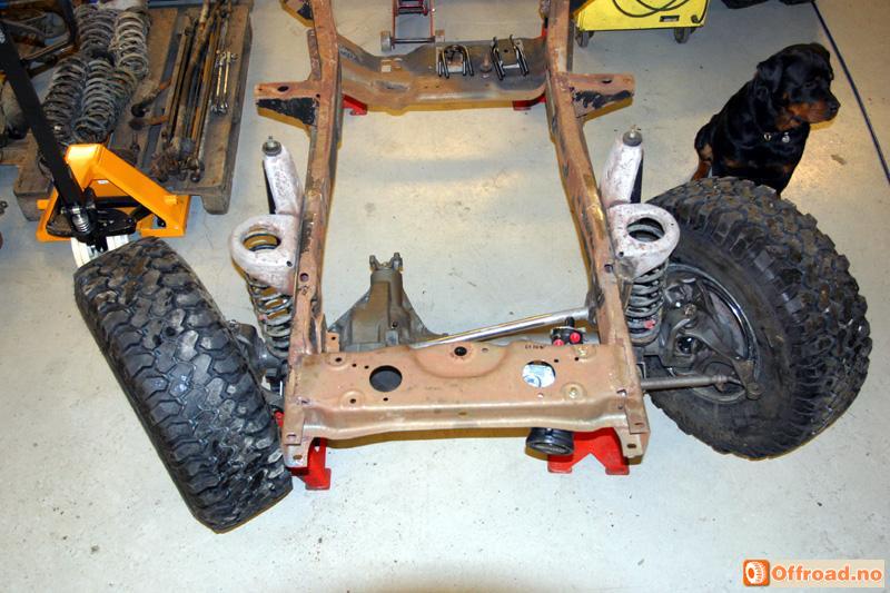

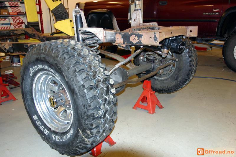

En nabo av meg som kjører trailer leverte dekka til Bækken i går kveld

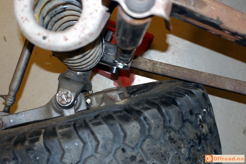

Bækken var like spent som meg og satte de rett på.Med 32x11.5" subbet dekket så vidt borti kontrollarmen samtidig som styringen nådde stoppeskruen. Med 35x12.5" blir dekket både høyere og bredere. Dette vil nok utlignes litt av at 10" felgen bygger 2" mer utover. Men stoppeskruen må nok justeres noe utover.
Edited by Frode, 15 January 2008 - 14:24.

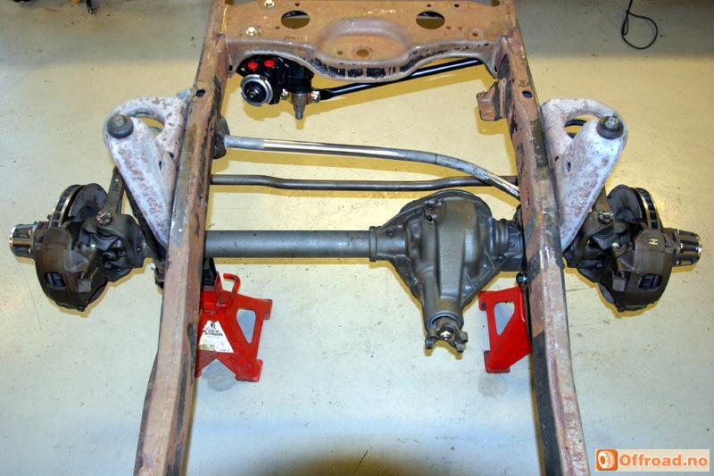

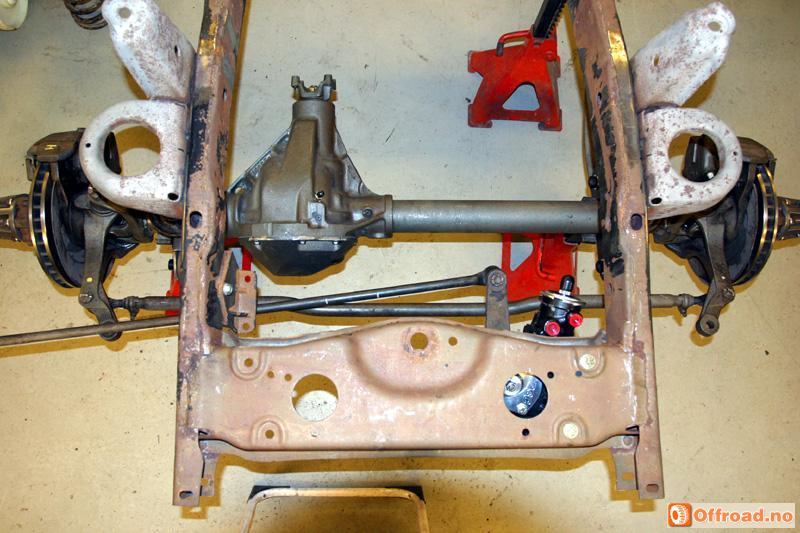

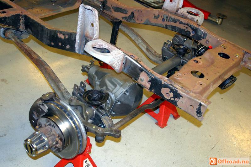

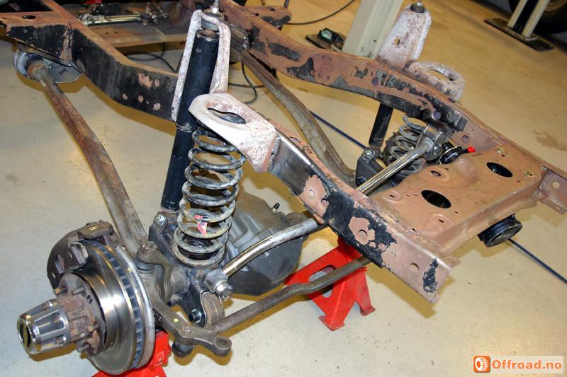

Da er Bækken så godt som ferdig. Odd Arild Hoel skal opp til Bækken med en aksling som det skal ARB i, så han tar med seg ramma ned til BG og transportøren henter ramma der.Gler meg til å klargjøre den til galvanisering. Skivebremsesettet var ikke helt bolt on, noe maskinering må til for å få det til å passe. Settet er egentlig til en Jeep Dana 44.

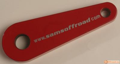

#418 Frode
Frode
    Jeep-bygger
  • 3881 Innlegg:
Posted 15 January 2008 - 13:52
Jeg aner ikke noe om Sams offroad, bare fant den pitmanarmen jeg trengte der og prøvde å bestille den.
Heldigvis ville Larry bestille den inn til seg, så jeg slapp alt styret som Sams offroad la opp til.
IPB Image

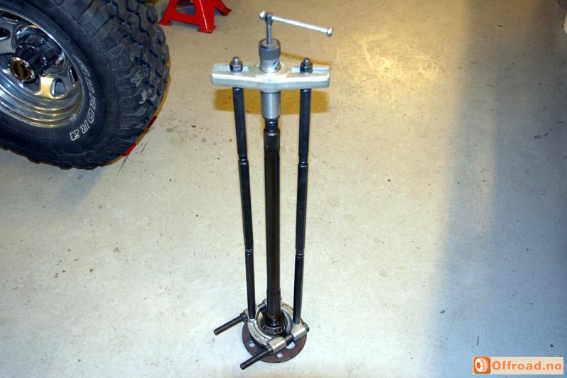

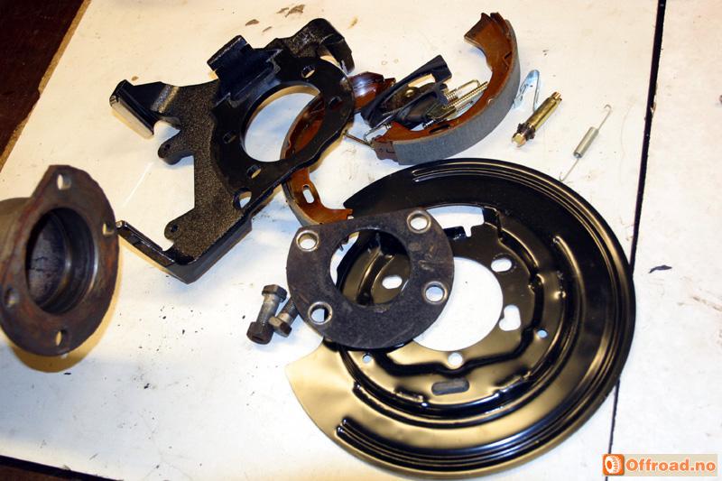

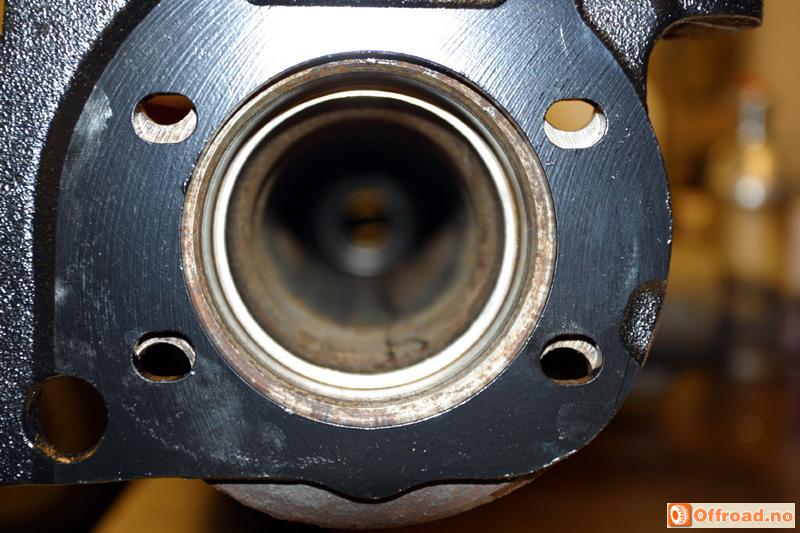

Støtte på et problem under tilpasing av skivebremsesettet. Dette er beregnet for en Jeep D44 (tror jeg) og hullene i i flensen på akselhylsa passet ikke. Dette ble ordnet. Neste problem er da at omdrådet der hjullageret sitter på stikkakslingen er for kort. Det må være 18mm lenger, ellers når ikke stikkakslingen inn i diffen. Dermed er Moser stikkakslinger bestilt. Egentlig heilt greit, da har jeg oppgraderte stikkakslinger fra dag en. Skal se om jeg finner fram litt bilder av dette senere i dag.
