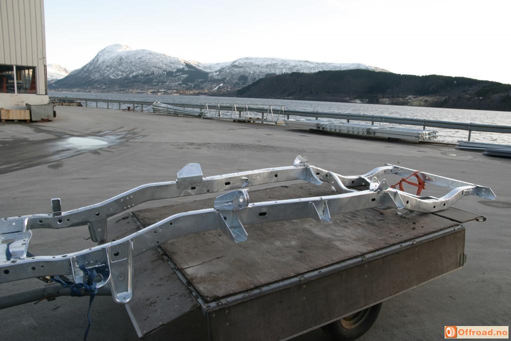

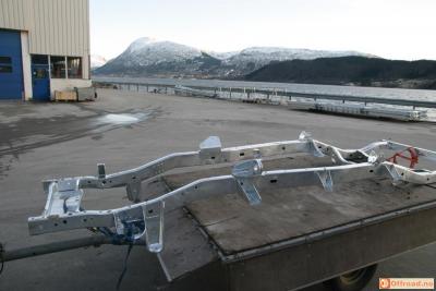

Leverte ramma til galving i dag tidlig og hentet den i ettermiddag. Galvingen har gått helt supert og den er blank og fin. Maskering med ovnskitt fungerte fint. Skal gjenge opp gjengene i kveld og levere til pulverlakk på onsdag. Onsdag kveld er jeg klar til å starte med montering av bilen smile.gif

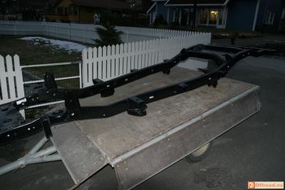

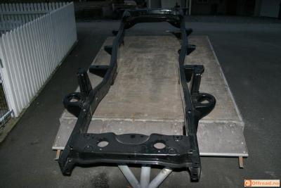

Kom akkurat igjen fra pulverlakkering.
Det ble helt kanon bra finish. Litt mørkt ute så det er ikke sikkert det viser,
men det ble intet annet enn perfekt. Gleder meg til å montere.

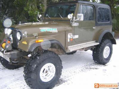

Har begynt å tenke litt på breddere.
Bilen min blir like bred som Per Lys sin og Olmliane (han har vel solgt sin?).
Olmliane-bilen ser ut til å ha noen kjøpte breddere som ser ok ut. Noen som aner hvem som leverer?
Jeg har også lyst på noen slide bars ala de som er på det vedlagte bildet. Vil dette se rart ut når det er så brede breddere på bilen? Har ikke lyst på stigtrinn ala de to andre.
