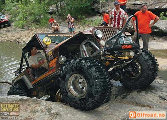

Etter litt googling fant jeg ut att samsoffroad er eid og drives av sam patton
Han har en syk kul cj7, deltok og vant top truck challenge 2001 og har værdt med en del ganger på ultimate adventure. Har en kul måte å kjøre på, da han bruker høyre foten mest biggrin.gif
Bilen hans

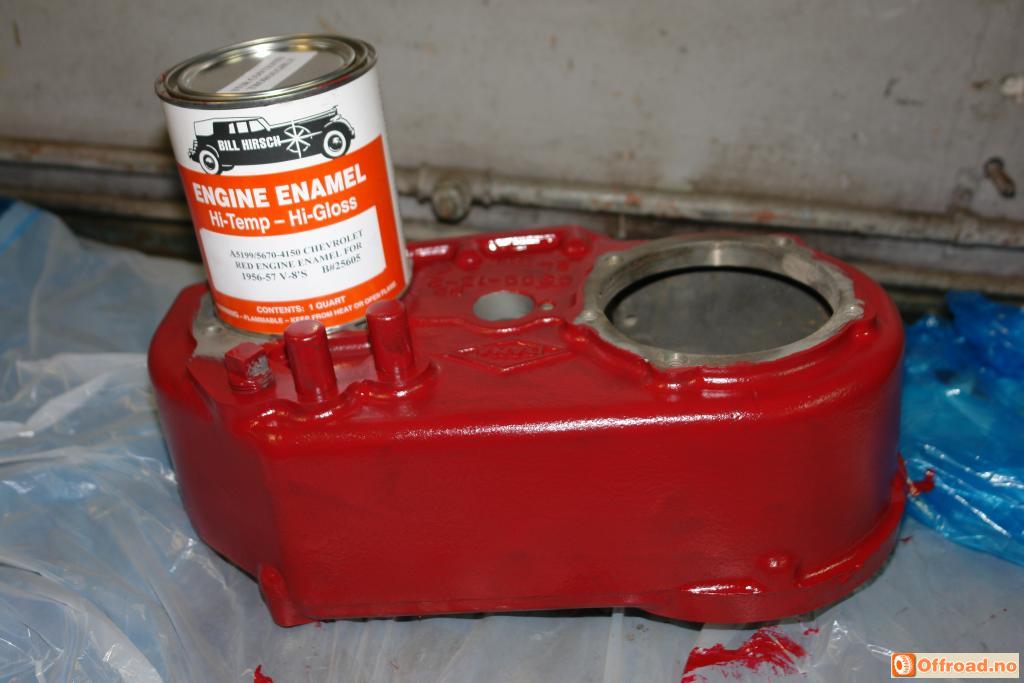

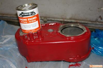

Dana 300 transfer er plukket ned og selve kassa er sandblåst. Kassa er lakket med motormaling fra Bill Hirsch. Kjøpte den hos www.gasolin.no. Takk til Renegade for tipset.
Skal ha et strøk til før jeg setter sammen kassa. Lavgirsett (4.0:1), kraftigere utg aksling og ovehalingssett ligger klar.

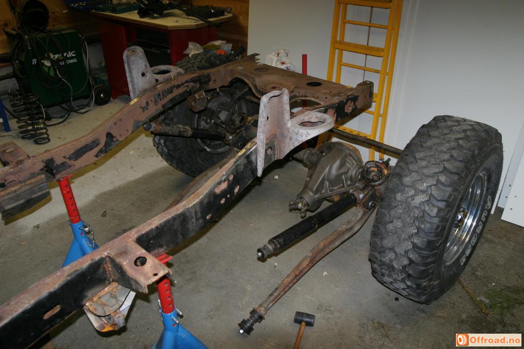

I kveld har jeg tatt siste strøket på transferen. Jeg har også funnet ut at Low gear kit og masteroverhaul kit passer selv om jeg har en "shorty". Da hopper jeg over oppgradering til kraftigere utg aksling og håper det gir meg en unnskyldning til å oppgradere til Atlas en gang. smile.gif
Jeg har også demontert alt på ramma, dvs girkassetravers, framakslingen, styresnekke og fjærer bak. I morgen skal jeg finne fram vinskelsliperen og se om jeg får bort den gamle bakerste traversen og sveise på den nye. Skal også ut og handle noen bolter som kan stå i de gjengede hullene i ramma under galvaniseringen. Kan jo håpe på sandblåsing i neste uke..

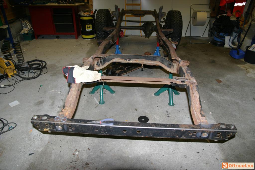

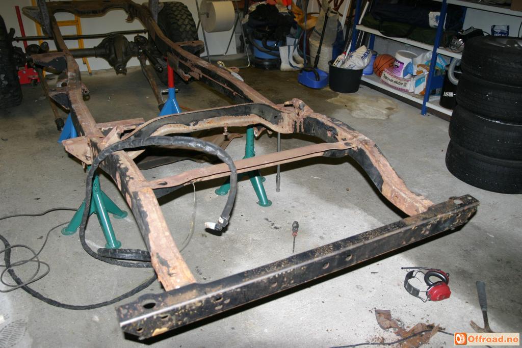

Alenepappa i helga, kona er på Ikeatur..

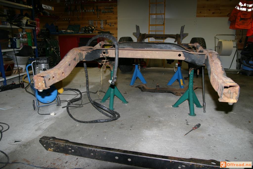

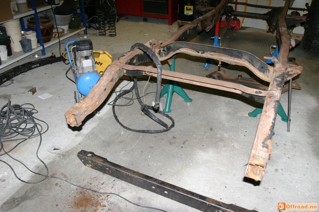

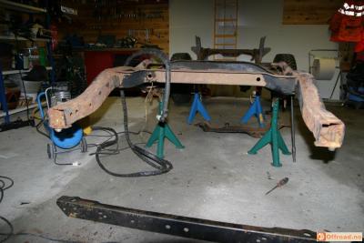

Eneste jeg har fått gjort i kveld er å få av den bakerste traversen. Hva gjorde man før plasmaen? smile.gif
Skal sveise på den nye i morgen og lage platene som skal forsterke karosserifestene.

Posted 26 January 2008 - 17:34

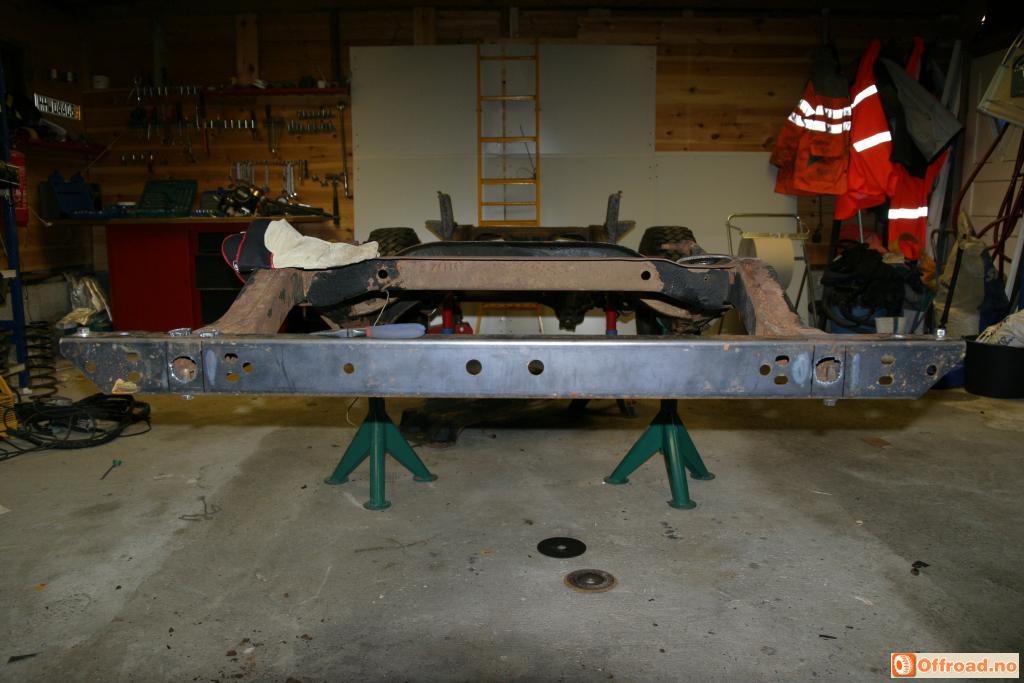

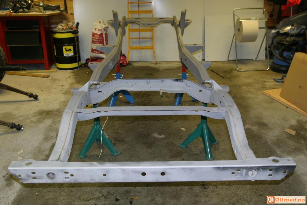

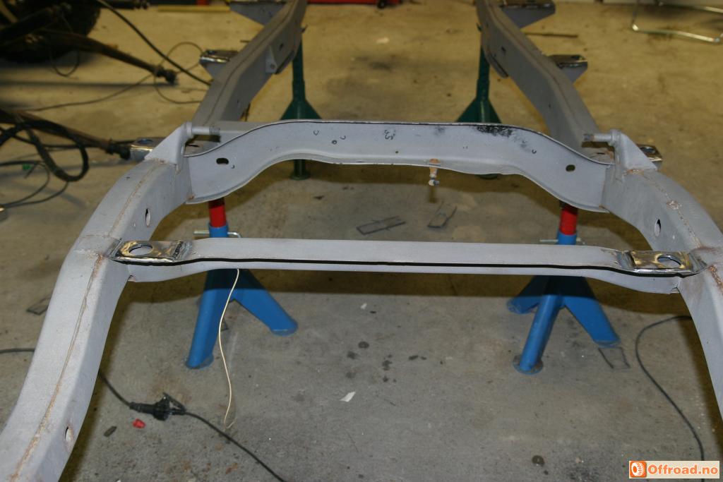

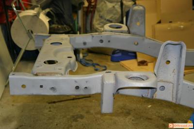

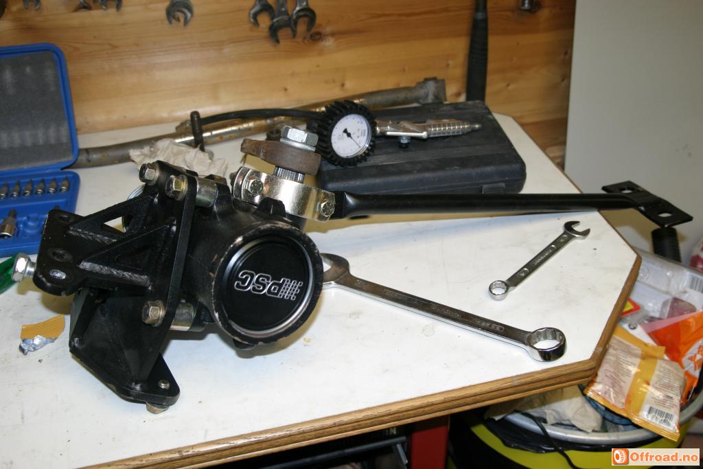

Da har jeg sveiset på den nye traversen og laget hull i den så man ser inn gjennom enden på ramma.
ER en fordel i forhold til galving, og gjør det også mulig å vaske etter et besøk i myra.
Kuttet av boltene som holdt ene stabstag braketten framme, de gikk rundt inn i ramma. Stabstaget blir heller ikke montert på samme måten som med det gamle oppsettet.
Mandag skal ramma på sandblåsing for å få bort tectyl som syra ikke tok. Så tar jeg den hjem og går over gamle sveiser og evt sprekker. Sveiser da på noen ekstra plater med nye hull oppå brakettene til karosserifestene. Blir forhåpentligvis galving om en ukes tid.
Servosnekke, heavy duty festebrakett og støttestag over i andre rammevang.

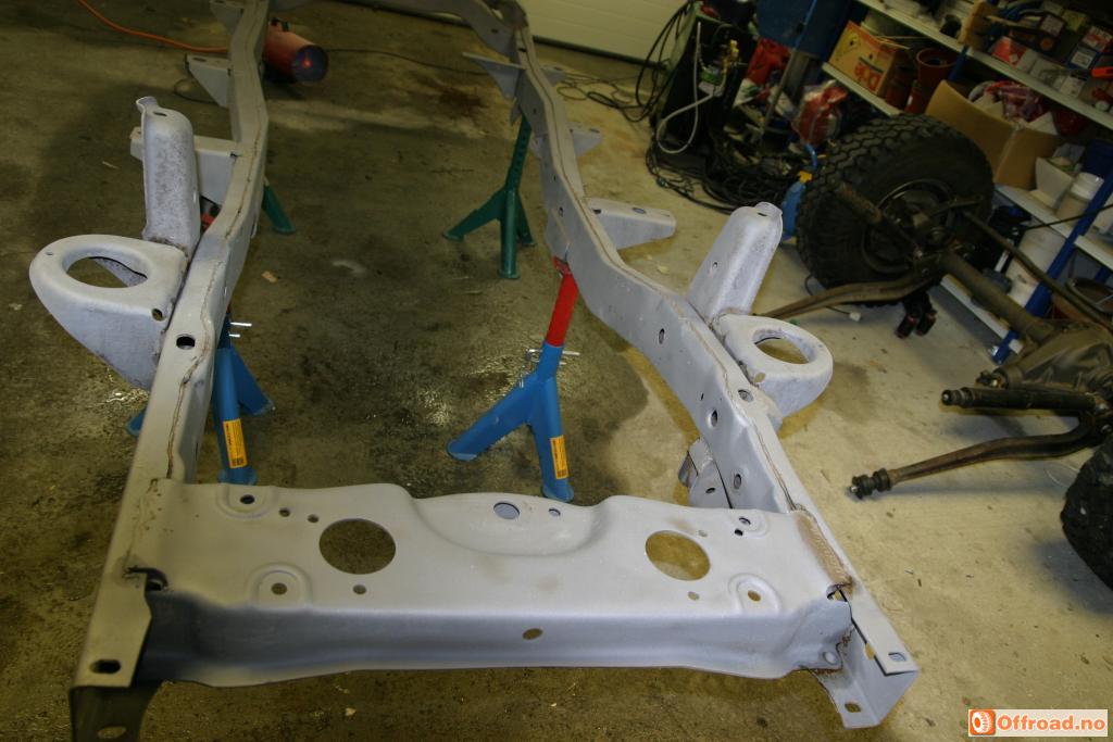

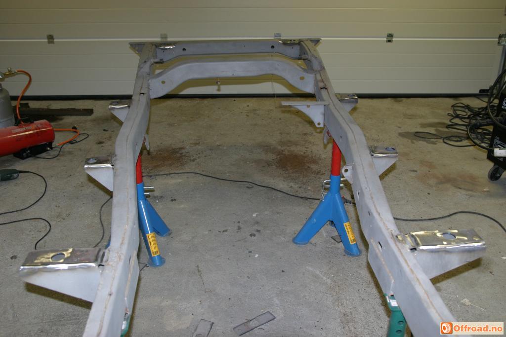

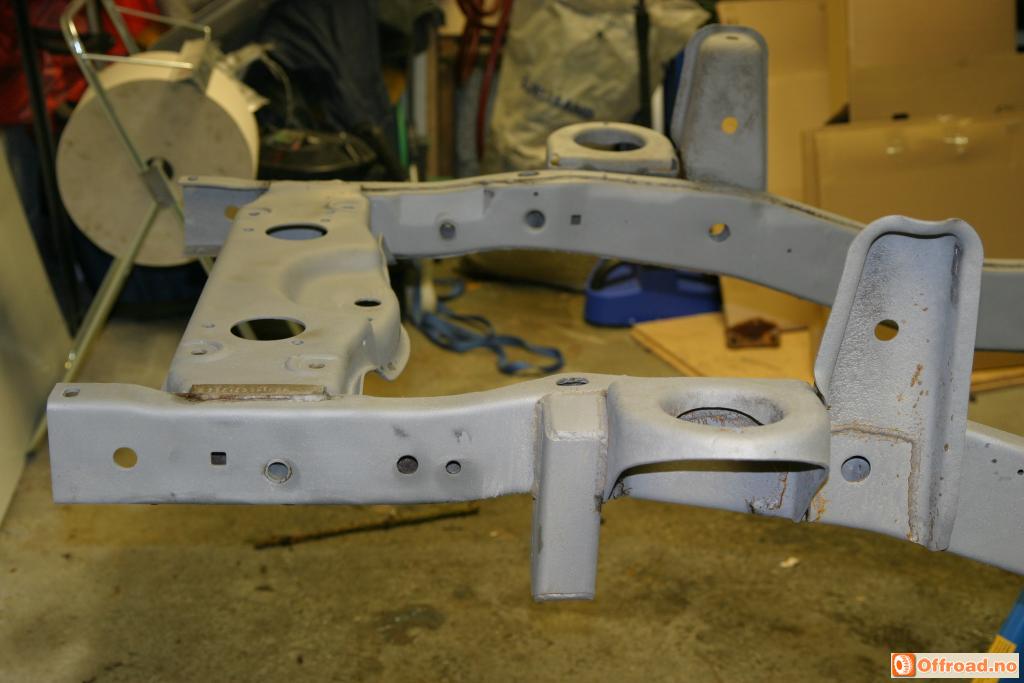

I kveld har ramma blitt sandblåst. Jeg kjørte den hjem i regn uten noe dekke, så selv om jeg har tørket av den og satt på varme så er den nok rød i morgen. Men det spiller egentlig ingen rolle siden den skal galves.
Har hentet meg en 3mm stålplate i dag så i morgen skal jeg lage nye toppplater på karosserifestene.

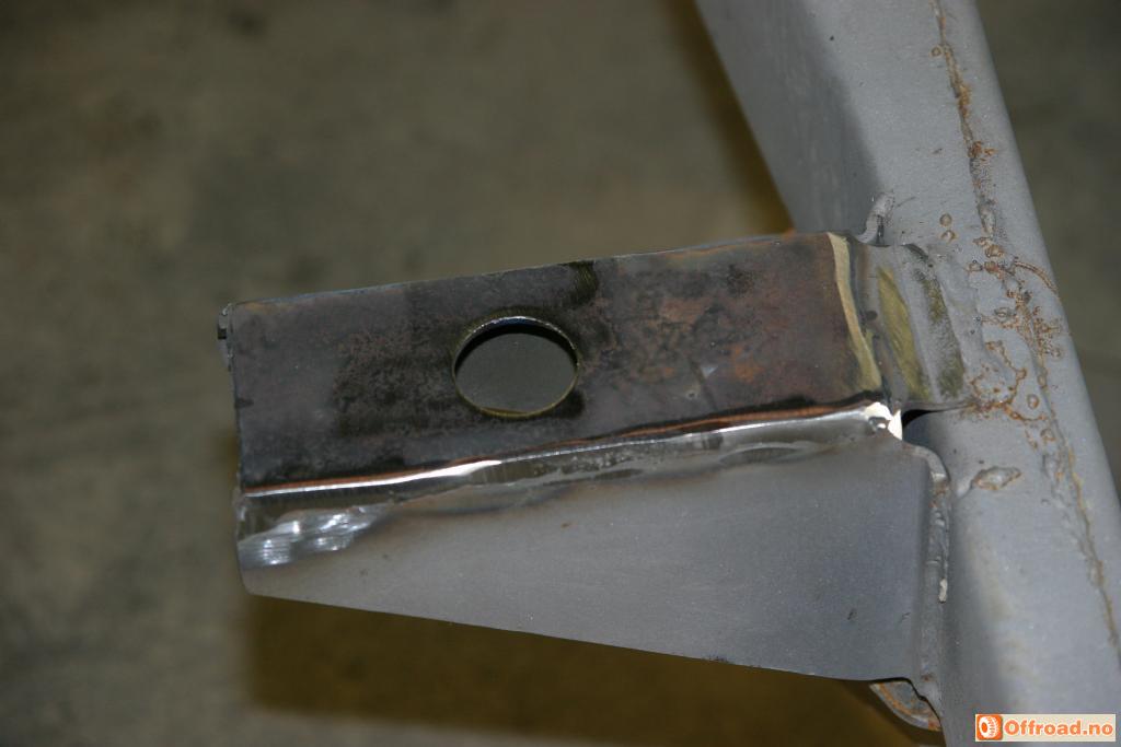

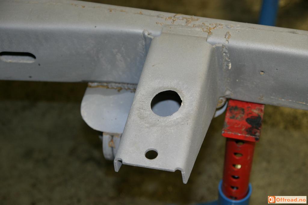

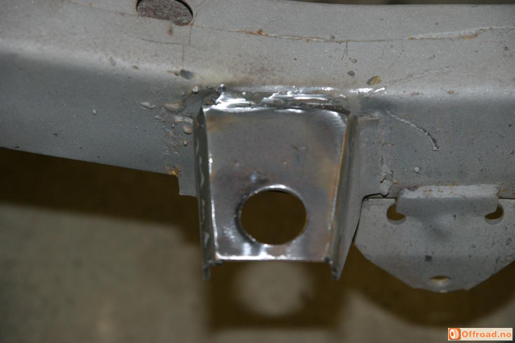

Da har jeg punktet fast alle platene som skal utgjøre nye karosserifester (rettere sagt toppen av de).
Deretter snudde jeg ramma og borret 33mm hull i de nye platene. Jeg borret fra undersiden, slik at jeg fikk bruke de gamle hulla som mal til plassering. Deretter merket jeg platene og festene med streker slik at jeg finner tilbake til plasseringen. Jeg sliper opp punkta og kutter bort mesteparten av de gamle topp-platene med plasma. Så er det bare å legge på de nye platene igjen og sveise de fast. Dette har jeg gjort med en plate til nå. Lurte litt på de små hulla som er på de gamle platene. Spurte om dette i en tråd i CJ-seksjonen på www.jeepclubnorway.no og svaret var at de bare er til drens. Dvs da er det ikke viktig hvor jeg lager de.
Fikk også et tips om www.cjoffroad.com Genial side som ser ut til å hjelpe meg mye med bytte til 4.0l
Jeg fikk også svar på en annen ting jeg har lurt på.. Jeg skal vist bruke motorfestene fra 258-motoren, må bare borre og gjenge et hull i 4.0l blokka. Muligens er det et alternativ å borre et nytt hull i motorfestet?
Prøve å legge inn litt bilder i kveld.

Bilder av de forsterkede karosserifestene:
