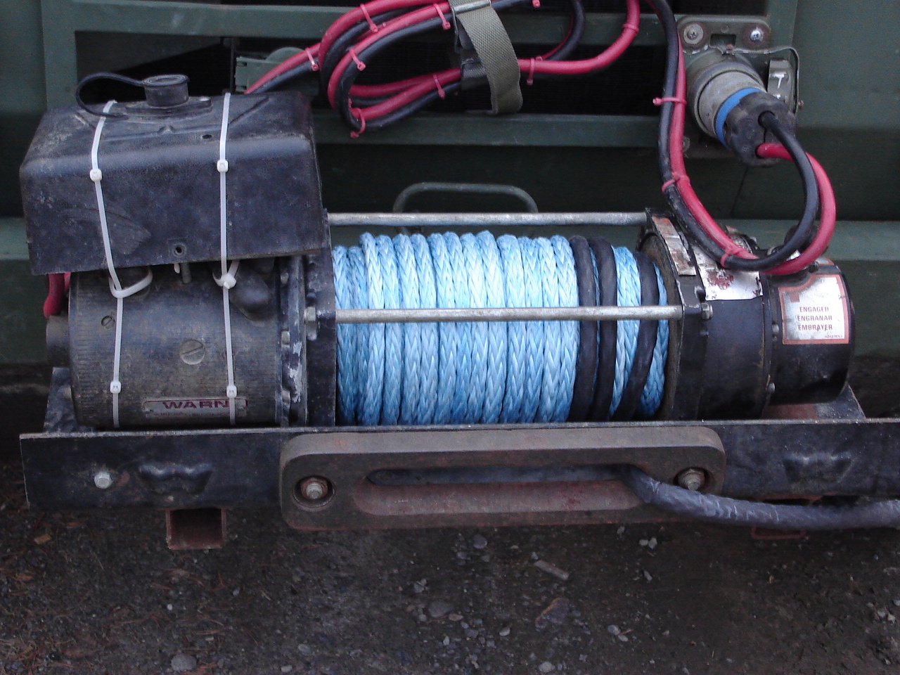

Som må spleises og så må man ha den metall saken til kroken?
Her et bilde av min vinsj med tau.
Alt må spleises en gang, det gjeld di ferdige vinsjtauan man kjøpe å.
Æ kan spelise i akkurat det folk måtte ønske.
Det som har vært vanlig på alle bestillingen æ har gjort til no, e å spleise i ei kause.
Så kan folk sjøll sette på akkurat den kroken di sjøll vil ha.

Så bra! For æ kan ikke spleise tau med så mange tråa biggrin.gif Hvordan gjør du det i enden? (dær du fester tauet i tromelen)

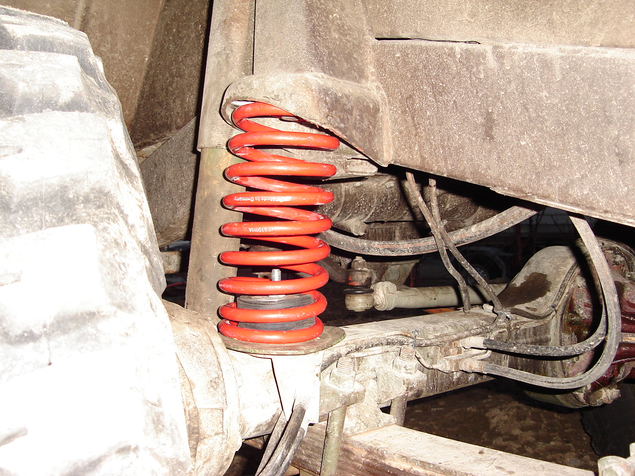

Men har fått gjort en god jobb i dag. Bumpstopp fjærnet å erstattet med spiraler. Tipset hentet fra terrangbil.net. Bilen ble 5 cm høyere, å fjærer veldig bra. Bilen ble faktisk mykere+ at den ikke slår som den gjorde før(signe bladfjærer)
Mange takk til High-lux for sveise hjelp og stål leverandør! Likeså god ide for alternativ innfesting nede på fjæra!

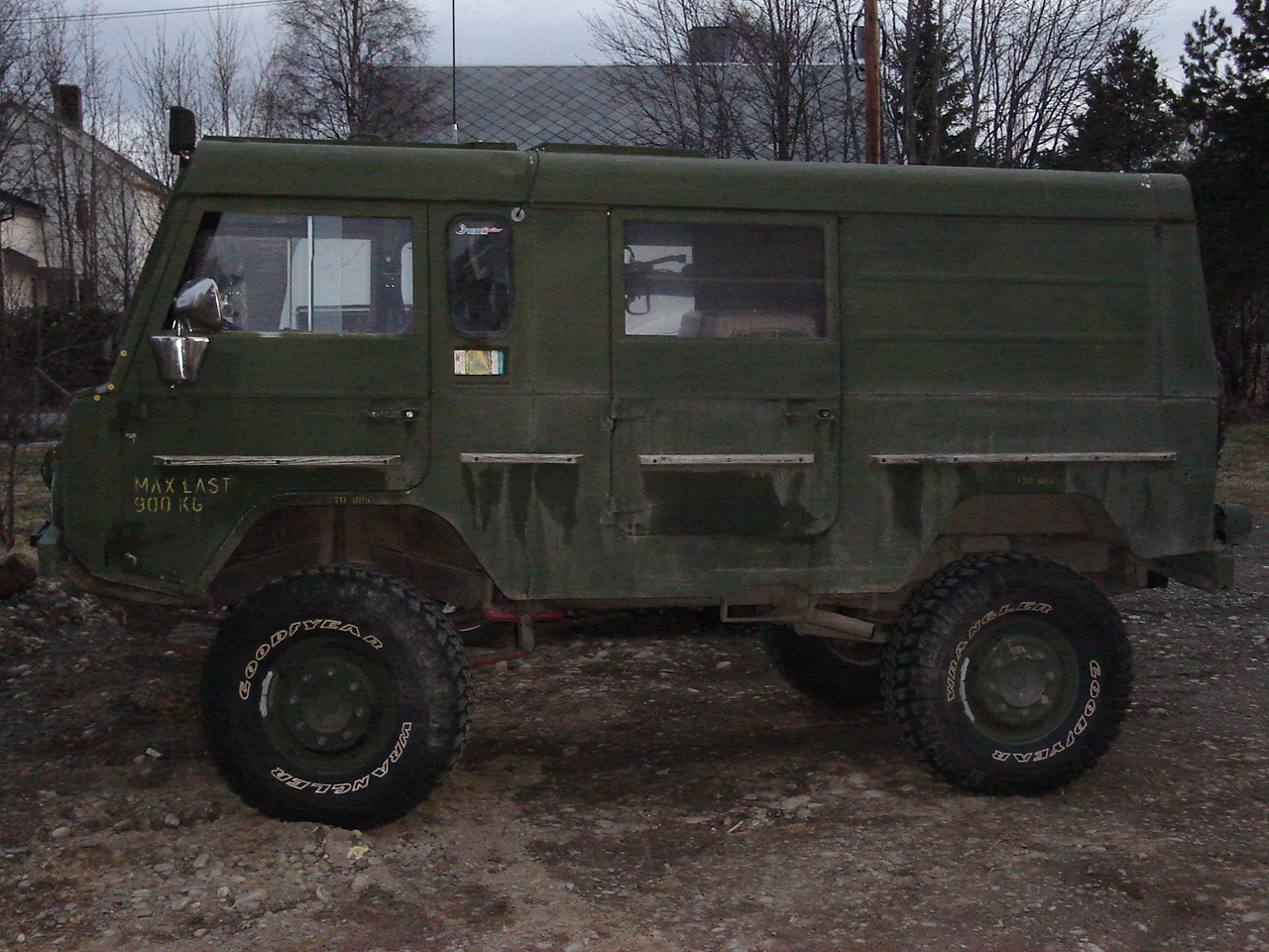

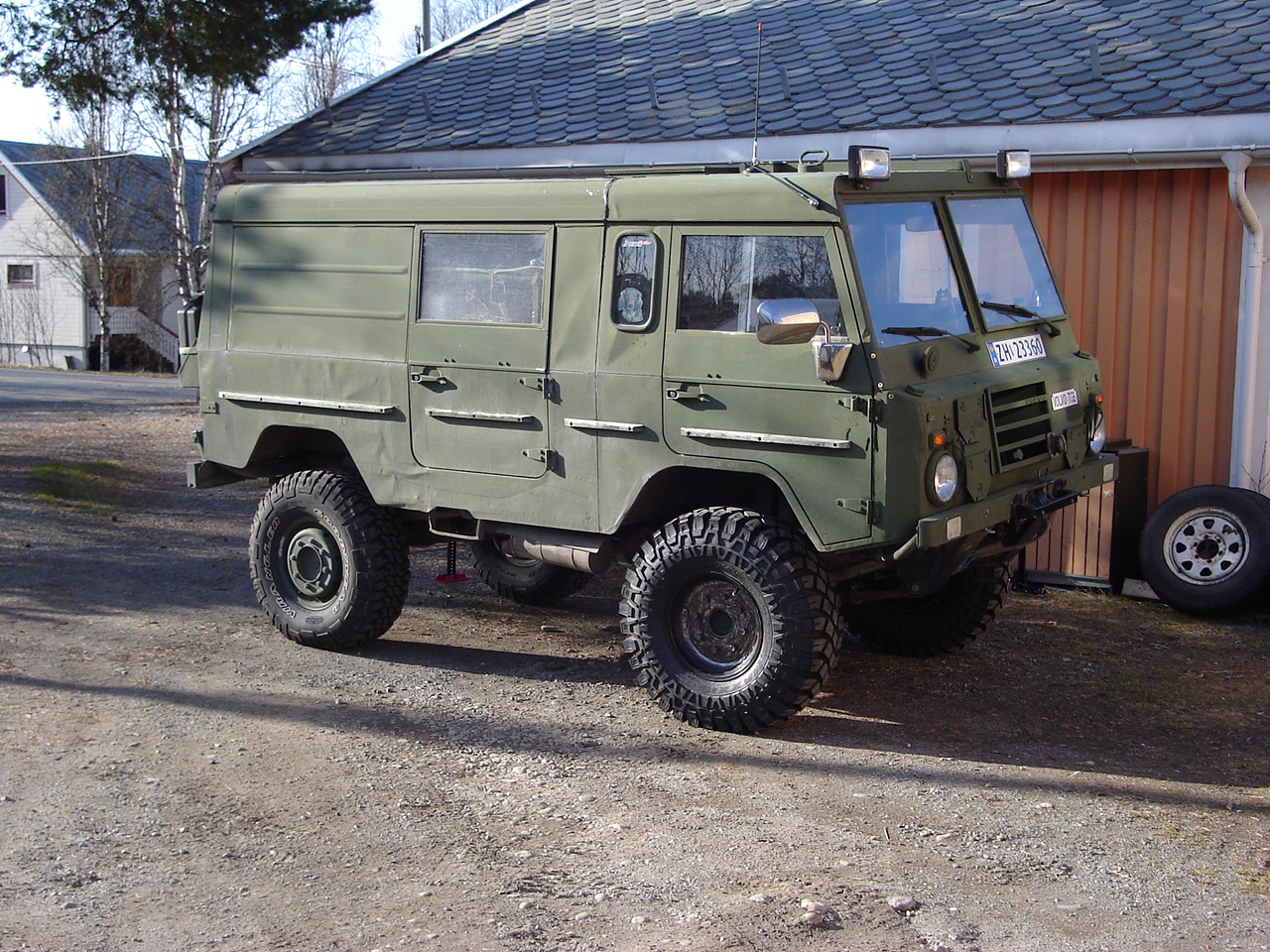

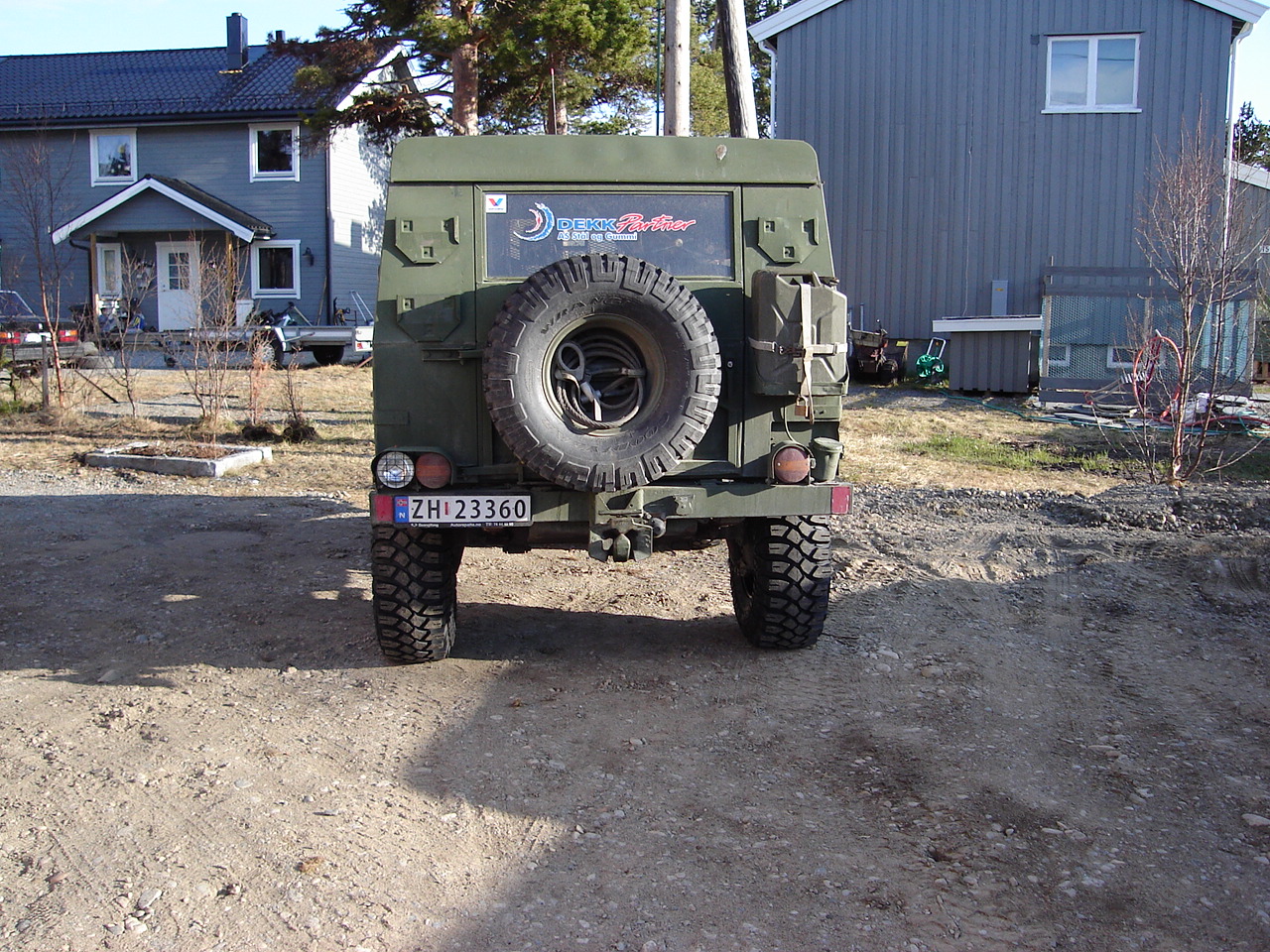

Bilen med nye tøfler! Felgene ble perfekte i forhold til backspace, kom fram til at 200 m.m var rett. Har 3cm klaring til bladfjæra ved full sving.

Posted 14 May 2009 - 19:33

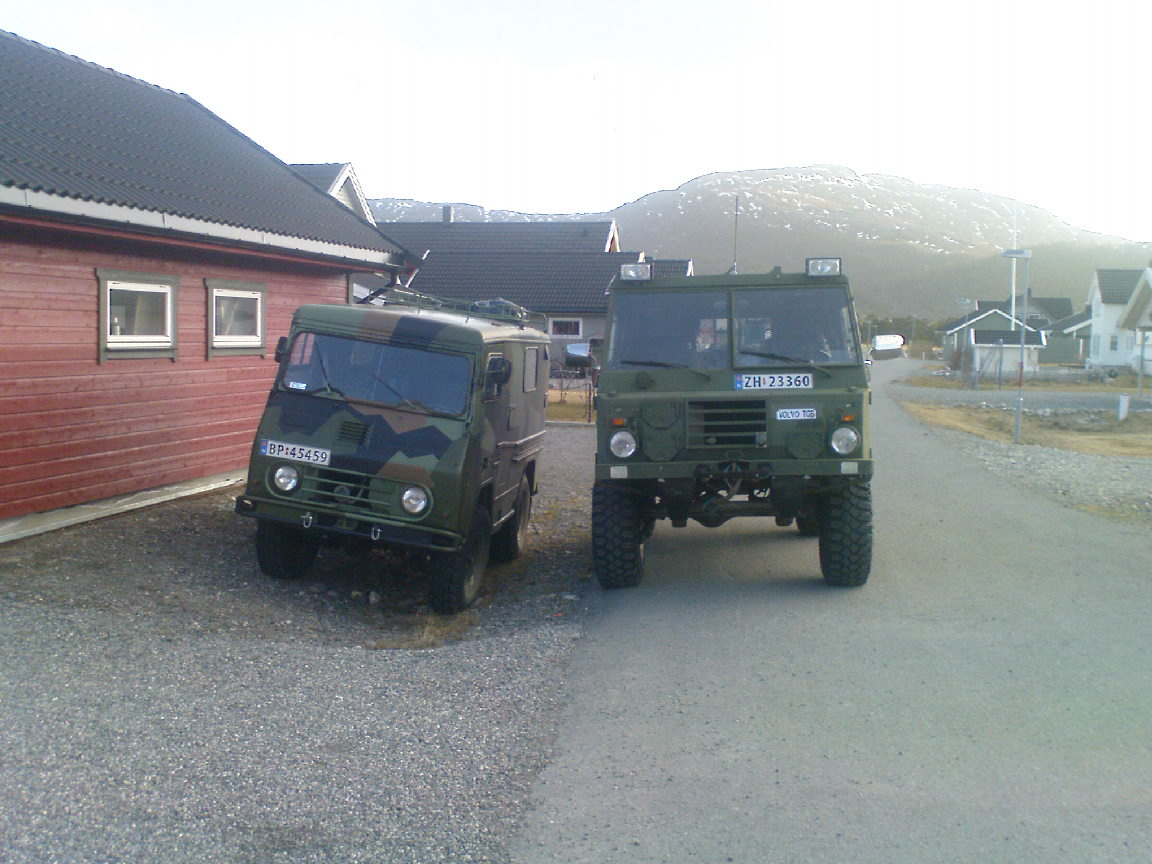

Volvo valp vs Volvo TGB...
Testet dekkene nå i kveld, fungerer tilfredstillende på veien. Ingen risting i rattet. Sporer litt, men er til å leve med. Dekkene er jo egentlig ikke tiltenkt veibruk heller.
