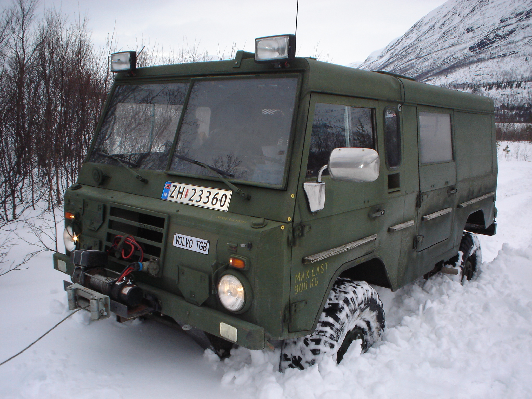

Posted 09 April 2009 - 19:49

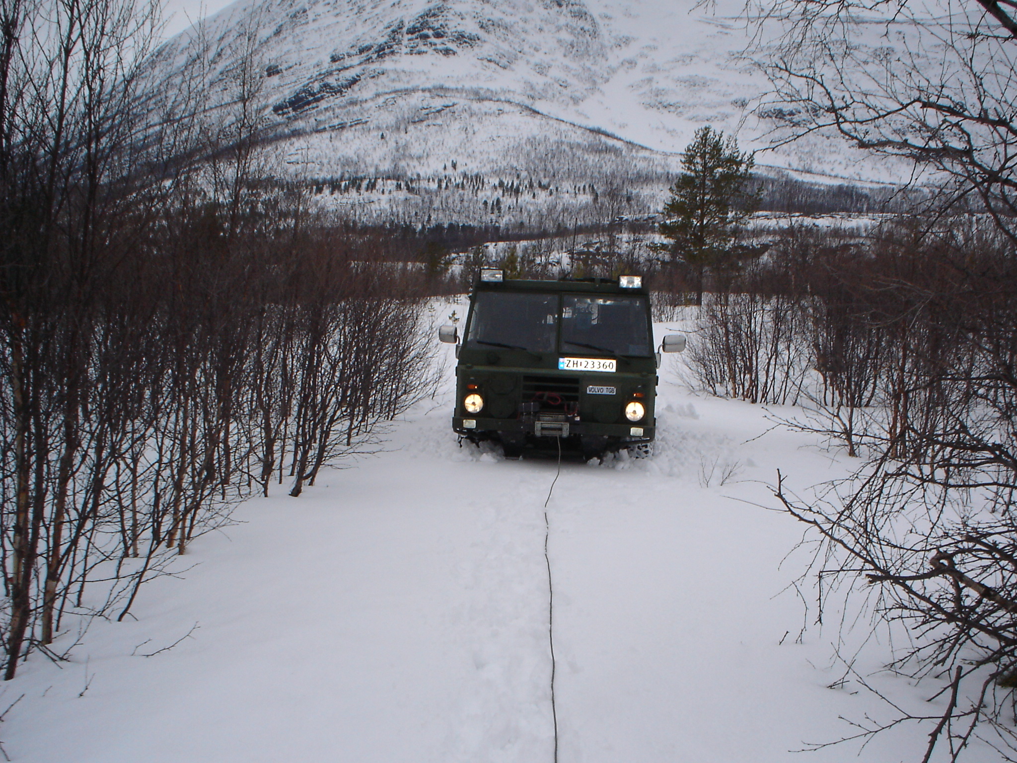

Nordpol bilen til AT bildet er tatt under treffet i Målselv
Dagens leketur i snøen... Vinsjen måtte fram. Skulle bare en snartur så jeg giddet ikke tappe luft.
Når påska er over så kommer nok felgene til 37" dekkene mine. Må si jeg gleder meg. Er spendt på resultatet, håper di er såpass rette at det kan brukes etter veien.

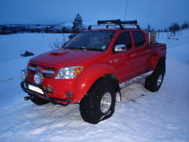

#289 Grønnli
Posted 09 April 2009 - 23:32
Tar mæ den frihet til å lægg ut ett bilde av to meget tøffe bila hær wink.gif PS: Takk førr at du trakk mæ laus me storfærga di den 21.februar biggrin.gif
Edited by Grønnli, 09 April 2009 - 23:33.
#290 1911
Posted 10 April 2009 - 14:34
Takker for bildet, alltid artig med besøk i garasjen. Fint når besøkende legger igjen et bilde eller 2! Bare hyggelig å kunne hjelpe... halle morroa med offroad kjøring er jo å stå fast.

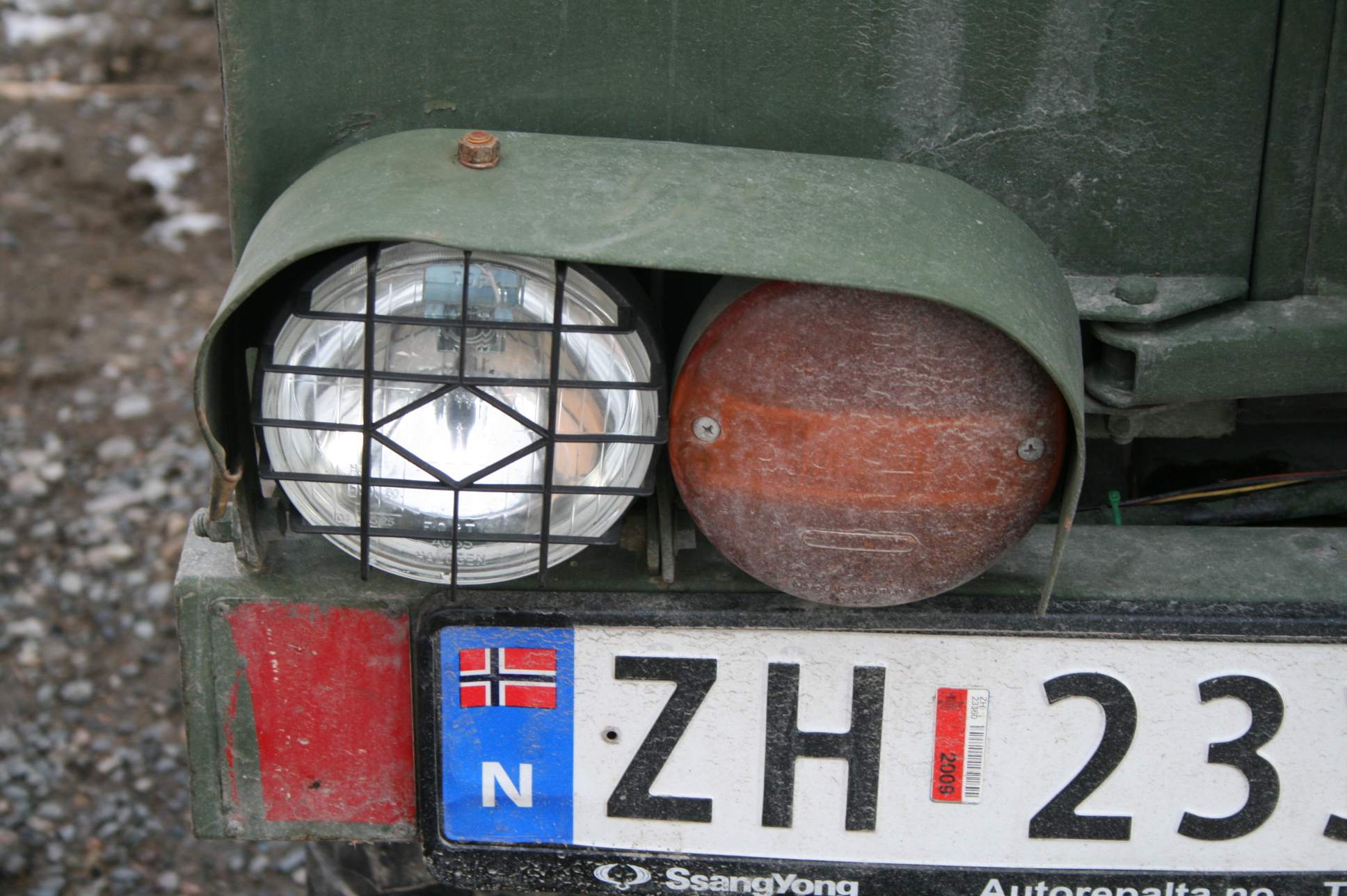

Var på en liten ekspedisjon Lørdag kveld, trivelig å kjøre litt offroad igjen. Medaljens bakside ble et knust ryggelys mad.gif Et noe ublidt møte med ei stor furu under rygging.
Å finne et arbeidslys med rett størelse var ikke enkelt, så da måtte jeg grave litt i garasjen.
Er riktignok et fjærnlys, men får duge inntil videre. Har planer om 2 arbeidslys oppe på bilen ettervært.

Den lykta så jo ikke så værst ut! Problemet med å bruke lyskastere til arbeidslys er at de ikke sprer lyset. Jeg hadde først to billige "tusenmetringer" fra biltema på taket som arbeidslys.. Helt håpløst tongue.gif Vet ikke hvordan det er å få tak i slike runde arbeidslys?
Øystein Grønås
#294 1911
Posted 24 April 2009 - 13:59
Ja det sprer ikke så godt. Derfor blir det 2 ordentlige arbeidslys i toppen. Det fine var at lyset passet størelsesmessig. Men det kan ikke bli helt ille da det nå er 70 watt halogen pære kontra 21 watt vanlig.

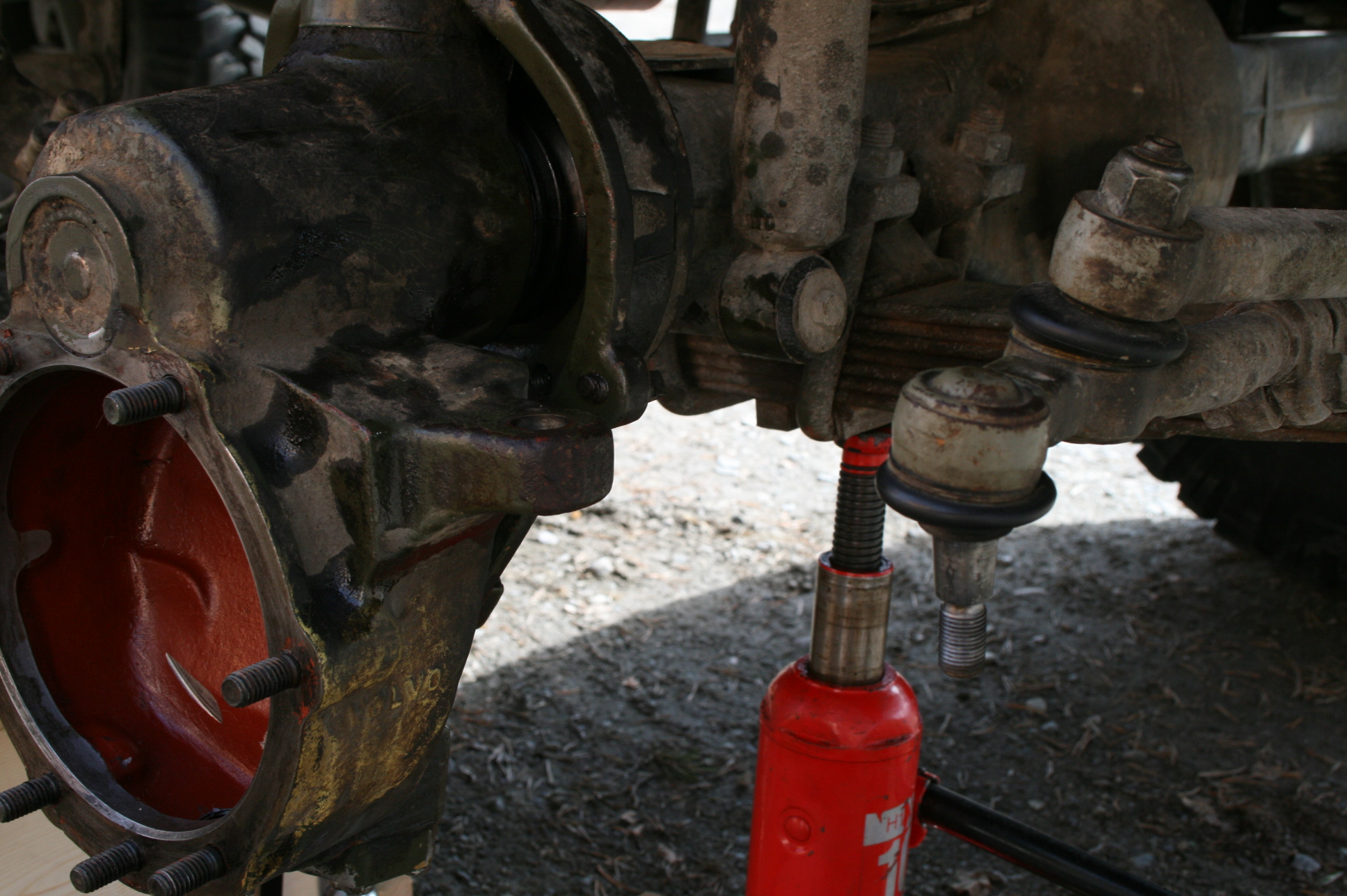

Under arbeidet på Volvo'en så fikk jeg se at det lekker ved høyre hjul. Ble litt overakset over det da jeg byttet mansjetten på portalen i fjord! Snakker om dårlig kvalitet på gummien. Så da er det nok bare å gjøre jobben igjen. Har sendt mail til en som selger ettermarkeds mansjetter som skal være mykere i gummien.
#296 1911
Posted 27 April 2009 - 18:14
Suburban EU ok, null hull. Overaskende gode bremser. Bremsene bak tar jevnt og fint, noe som ikke er så vanlig på den typen bil. Må bestille nye endeledd, men det haster ikke. Så jeg regner med jeg bestiller fra LMC.
#297 1911
Posted 02 May 2009 - 16:01

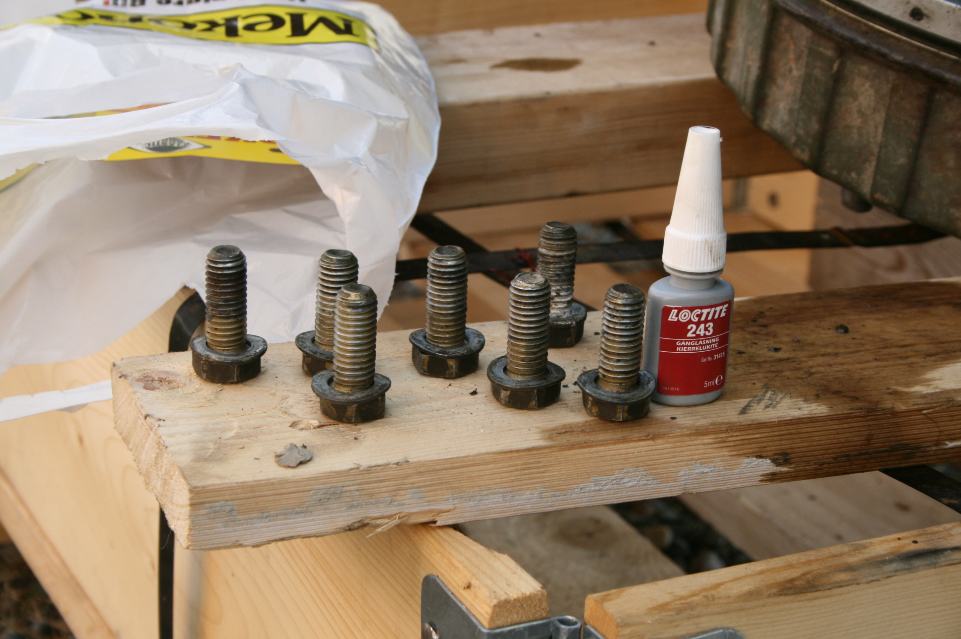

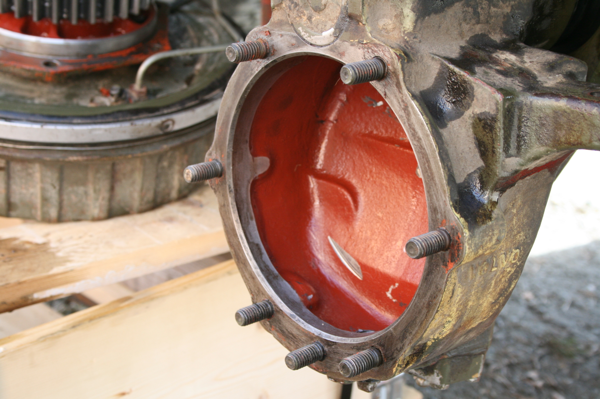

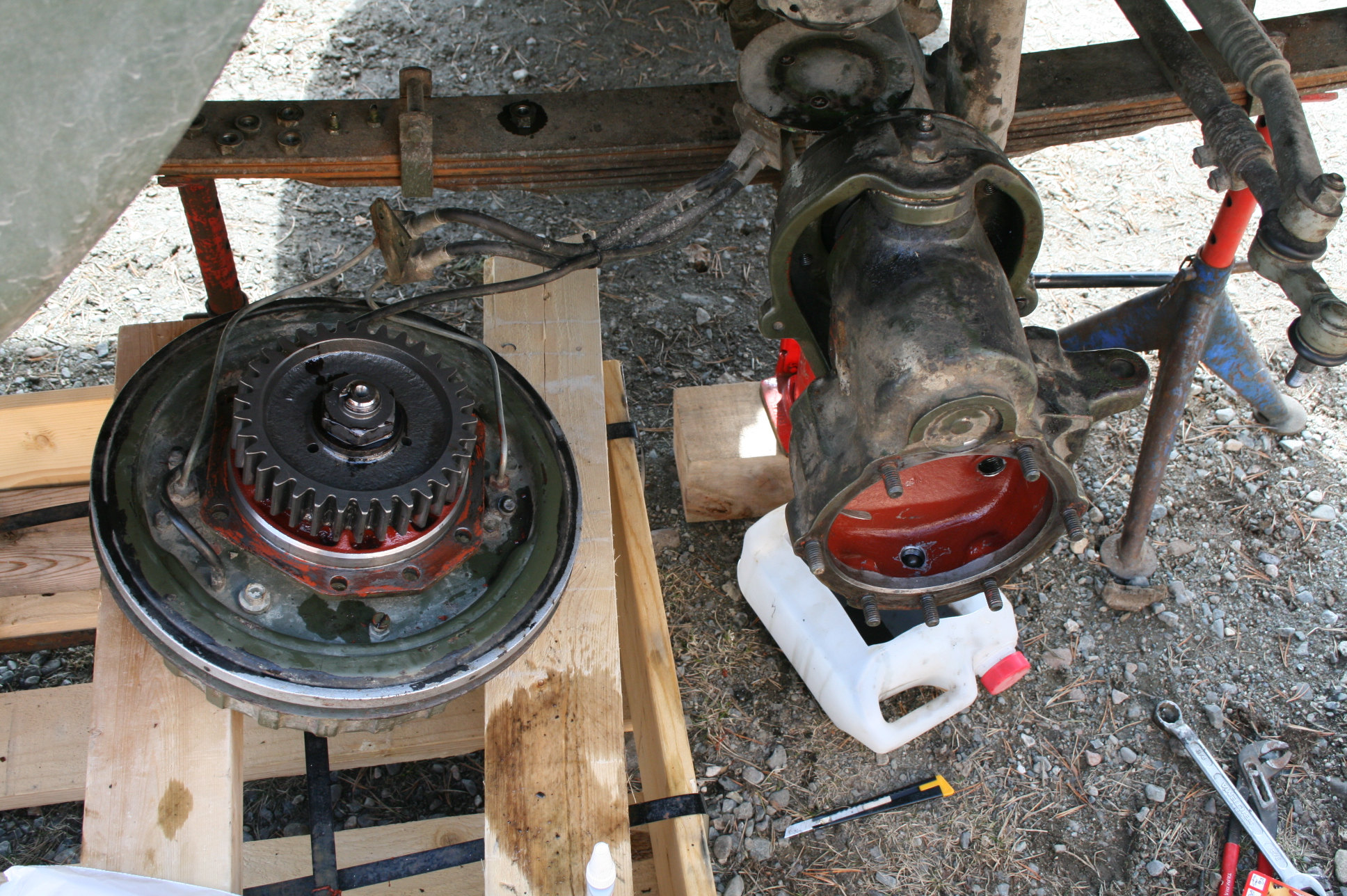

Da er mansjetten byttet, the easy way!
Tappet for olje i portalen. Så demonterte jeg hele hub'en. Man slipper da jobben med å lufte bremser etterpå. Litt viktig å bruke locktite på boltene når man monterer sammen. Kjipt om den skulle løsne. Pakning på tube når man setter sammen portalhuset.
Noen bilder.
