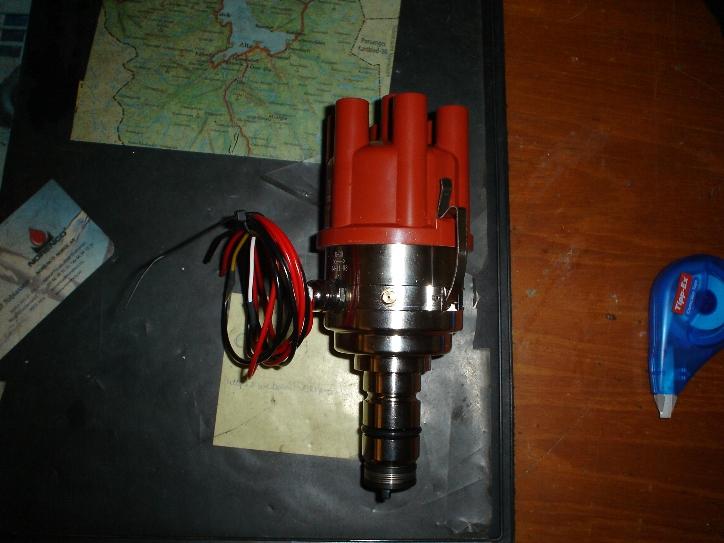

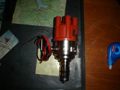

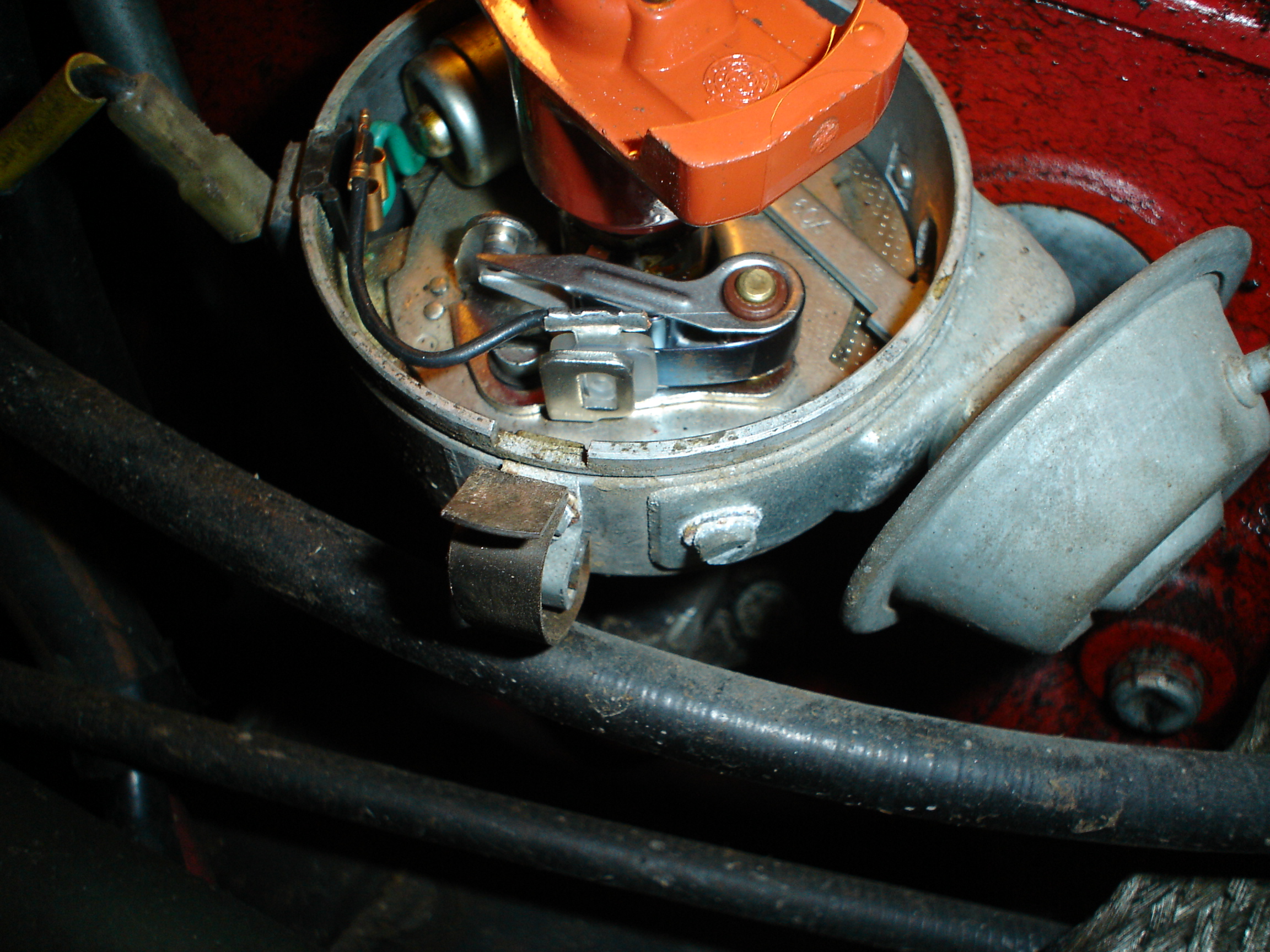

#249 1911

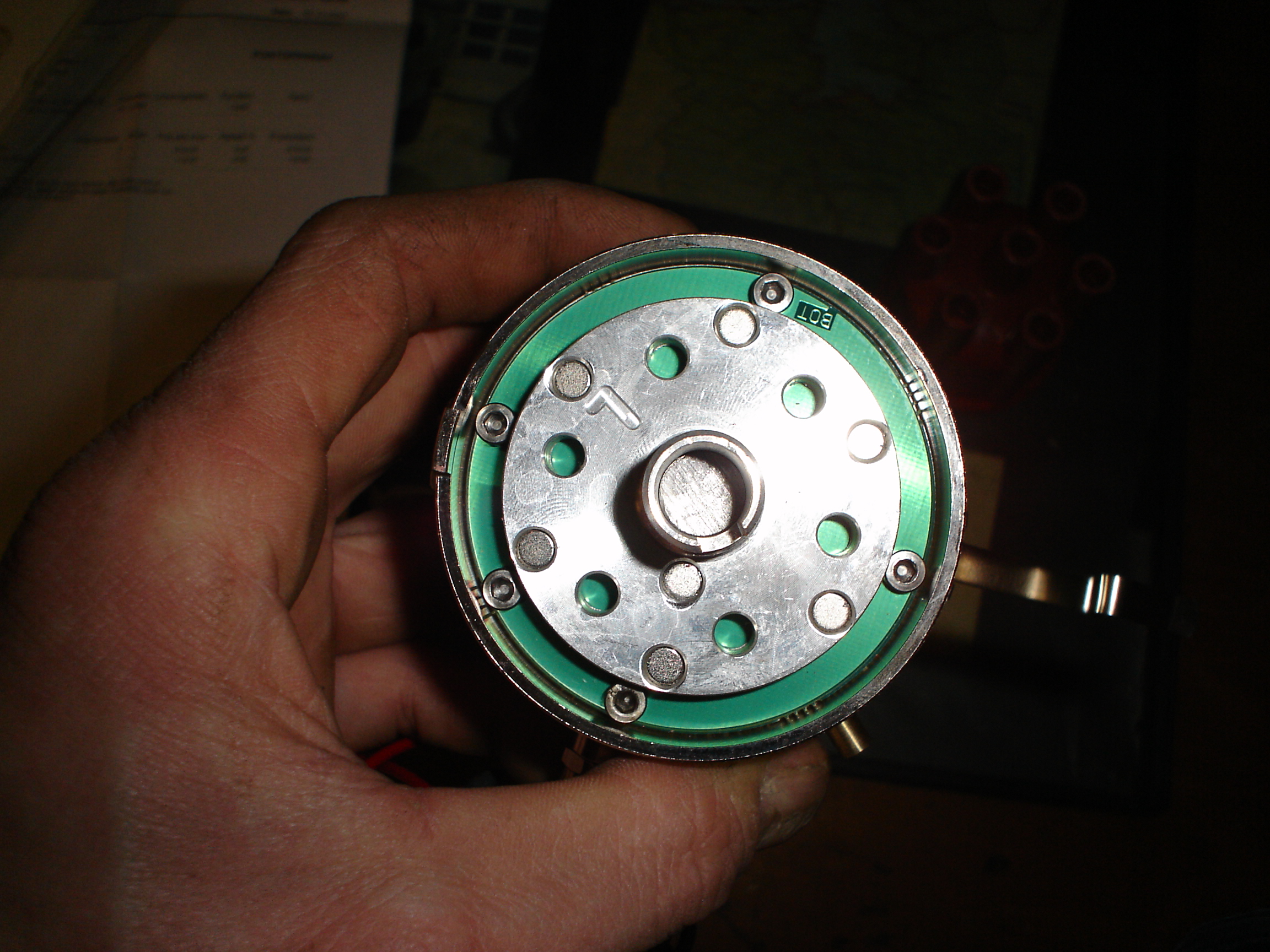

Posted 09 December 2008 - 21:23
Her et bilde av gammeltypen
Så langt virker det som om motoren har fått en finere gange, den reagerer noe kjappere. Men jeg må en runde med tenningslampa for å finjustere det hele. Lampa jeg hadde med på jobb i dag virket ikke tilfredstillende, så det er noe jobb igjen.
Så når finjusteringa er gjort blir det å fylle tanken full. Så blir det måling av forbruk.

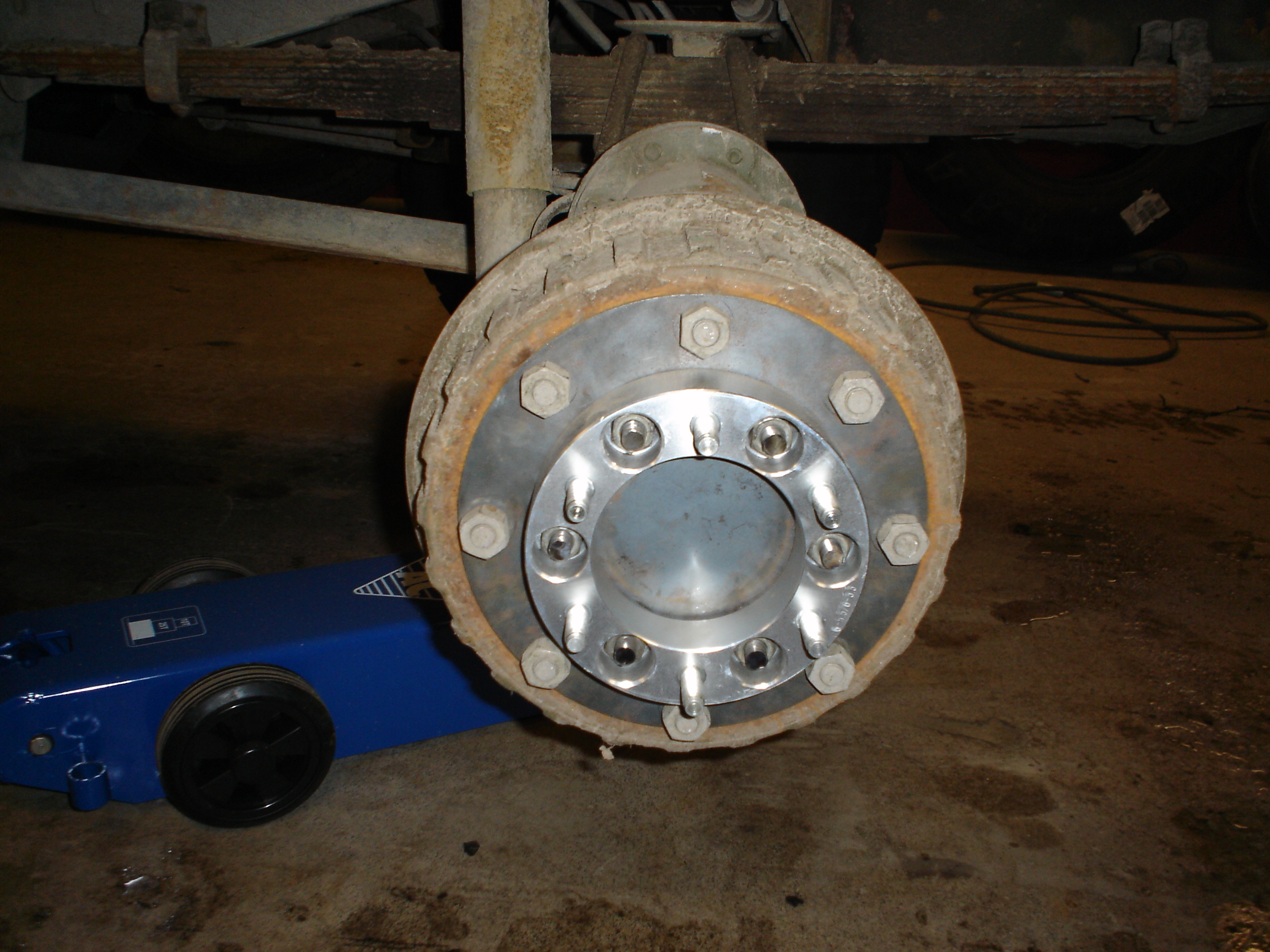

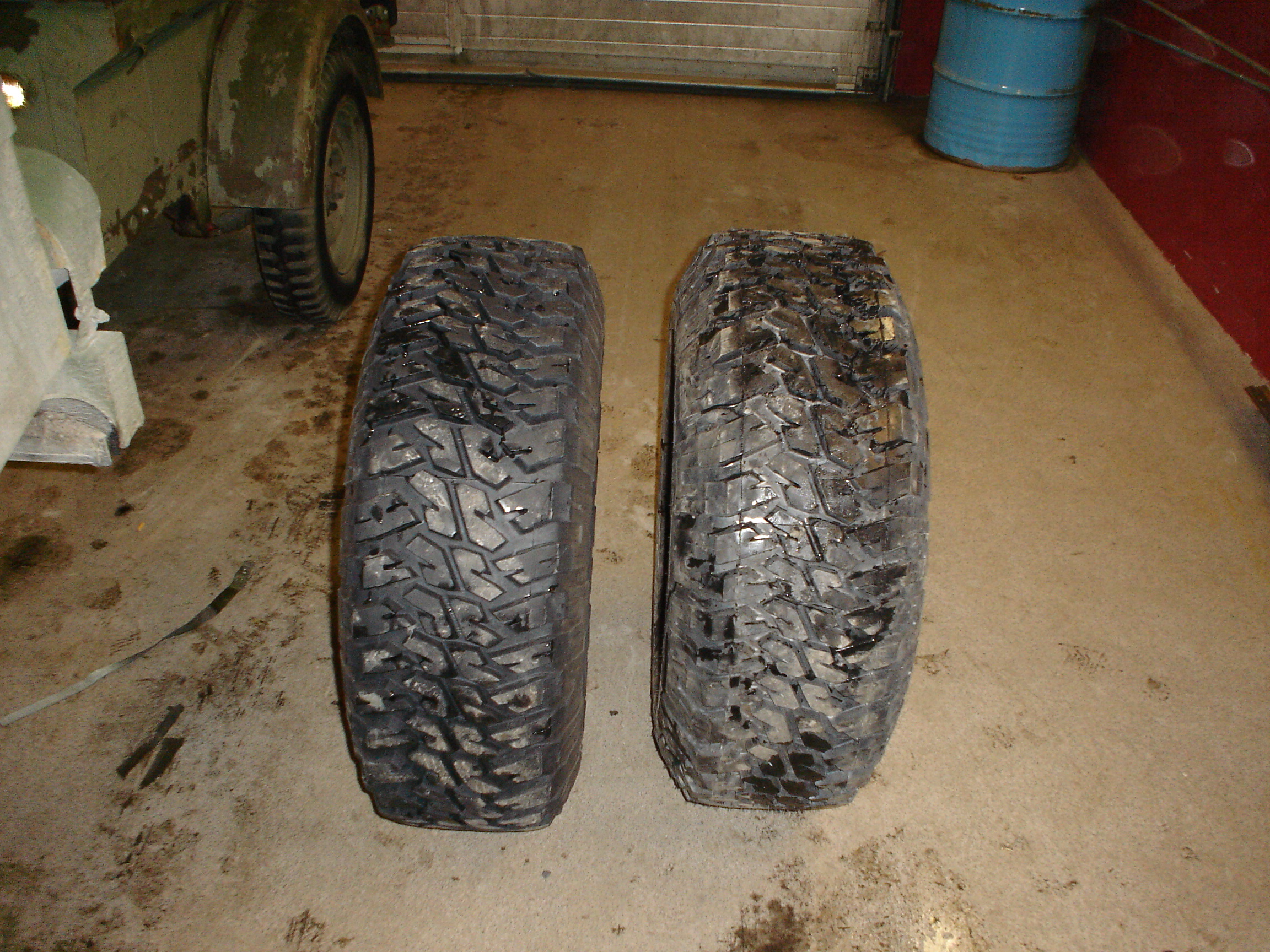

Posted 13 December 2008 - 21:45
Da er spacere montert på adapterplatene. Kommer nok til å fungere ok offroad. Kansje onroad også... men stikker en del ut.
Felgens bredde har helt klart noe å si på hvor godt du får utnyttet dekket. Mine dekk blir 4 cm bredere på 10" felg kontra 7,5" som er orginalt. Har bilde at det også, men det kommer ikke så godt fram på bildet.
Når det kommer til omformeren så må jeg nok skaffe meg en ny... men det blir nok ikke en 30 amp denne gangen. Får koble sammen 2 stk 10 amp. Det holder til kompressoren.
Da er det bare å vente til våren når di nye 37" sålene kommer....

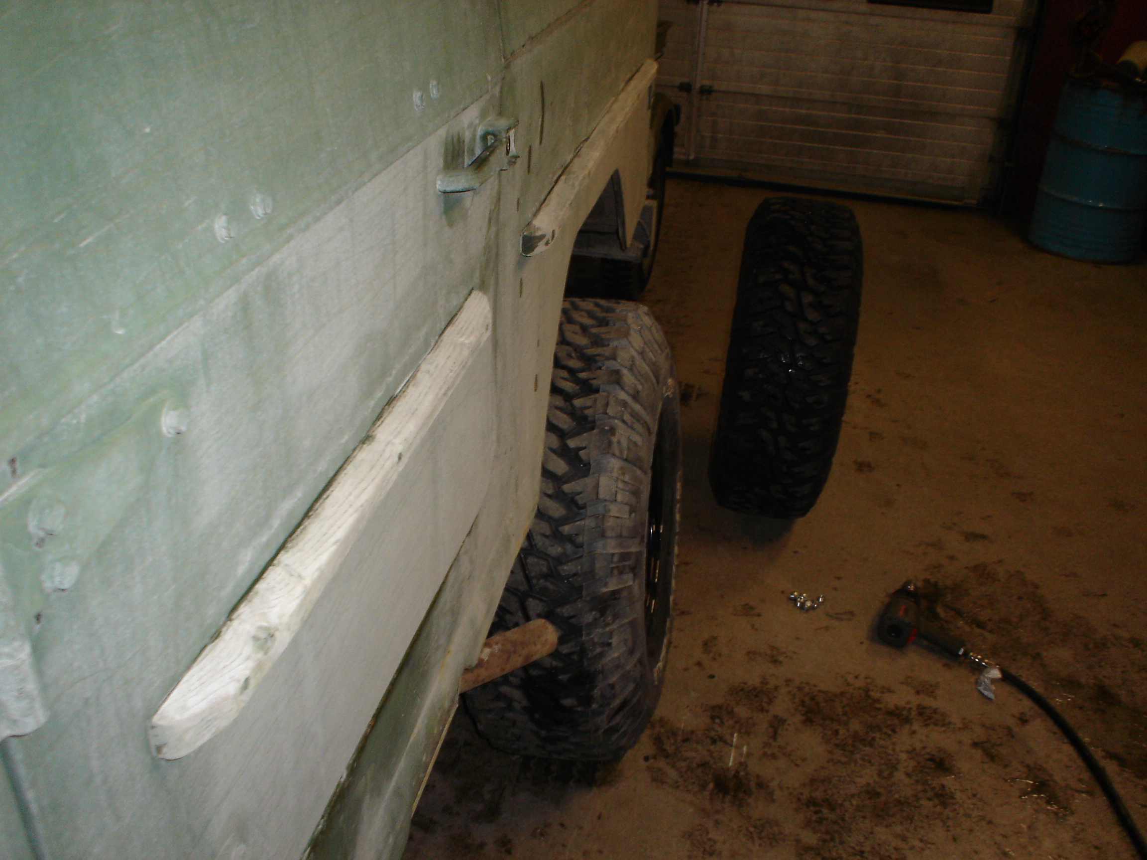

Posted 14 December 2008 - 14:12
Denne bilen må du aldri selge, så mye som du gjør med den:-) Hvordan er det å sette på skjermbreddere, så ikke dekkene stikker så langt ut på siden?
Billøs, men ikke hjelpeløs!
#255 1911
Posted 14 December 2008 - 15:02
Tja må nok støpe noe selv i glassfiber da. Forran må det festes til døra. Men når man tenker på påkjenninger av hjullager m.m så er det nok ikke så aktuelt å bruke oppsettet med 10" felg på veien. Offroad blir det jo ikke så mange km og farten er lav, så da har jeg ikke noen betenkeligheter med å bruke oppsettet. Da har jeg heller ikke bruk for utbyggere. At bilen får økt sporvidde gjør jo sitt til at den blir mere stabil sideveis.
