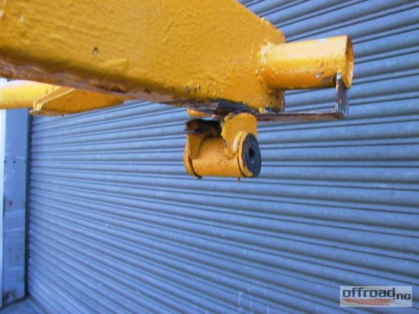

Etter en rask gjennomgang av garasjen din , ble ett mysterie oppklart :
Hengerfestet mitt...........
Nå skjønner jeg hvorfor festet er GUUULT .....
Lurte på hvorfor i all verden du hadde valgt denne fargen på det:D:D

Opprinnelig postet av Ove
hehe....ja....
Det så ikke særlig pent ut da jeg tok det av bilen, så jeg pusset over det...og da var det denne fargen jeg hadde på å klaske på det...wink.gif
Hadde jeg ikke lakkert det ville det vært blankt stål, og da synes jeg det var greit å beskytte det litt...
Regnet med at du nok ville ha det i en annen farge selv etter hvert...
Håper du har fått nytte av det forresten...

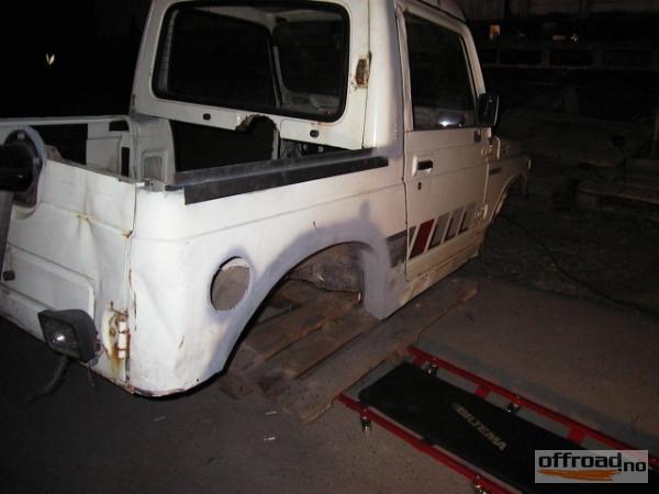

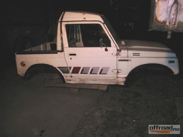

Da har jeg fått sveiset sammen hytta...innvendig og utvendig...
Og jeg har fått laget beslag til å sette på toppen av kanten rundt på pickup'n...

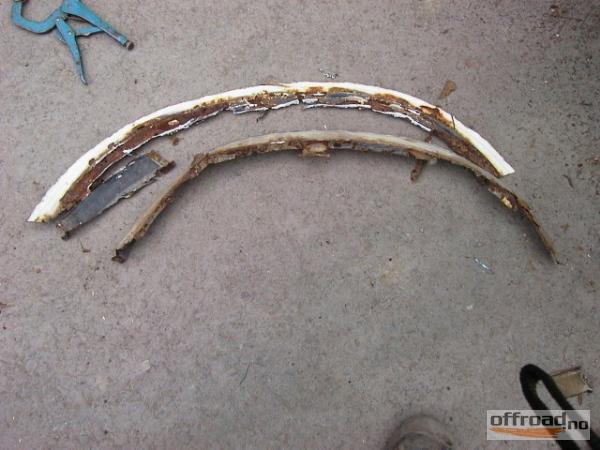

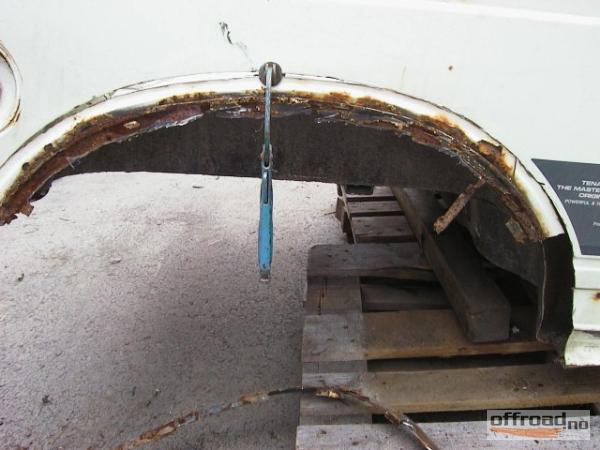

Posted 18 April 2004 - 23:00

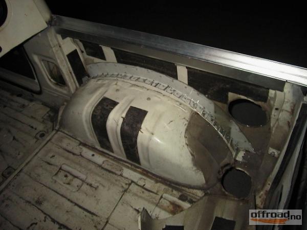

I dag gikk jeg løs på hjulbuer bak...
Hjulbuelister er noe fordømrade dritt....
Samler rust som andre samler frimerker...
Så frem med poppetanga og drillen...
Dette får vel duge...til en skogsbil!!!???
Nå er det bare å få tak i noe å lage skjermutbyggere av...

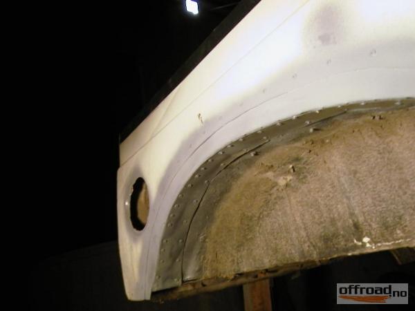

#66 ZukiJack
ZukiJack
    Huffroader
  • 3756 Innlegg:

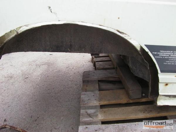

Posted 20 April 2004 - 23:00
Og så var det hjulbuer fremme....
Kuttet hjulbuene og innerskjermer slik at innerskjermene går rett ut...
Har fått pynta litt i "garasjen" min med Suki-banners....
"Jai sover ikke, Jai skruuuur!"
->>MIN GARASJE!!!<<-

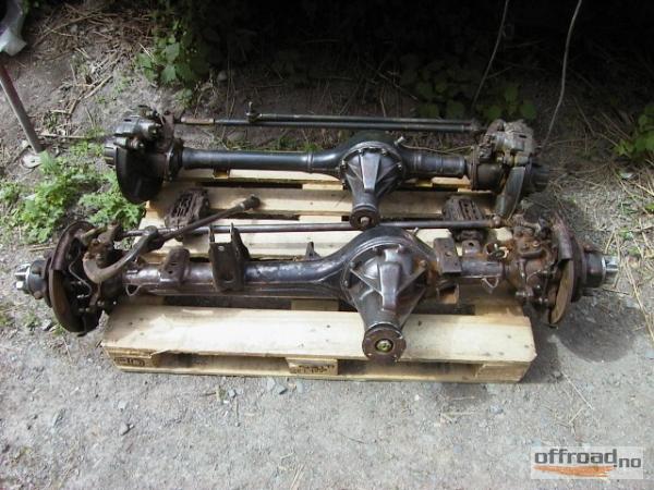

Da var endelig Hilux-akslene kommet på gården...
Gleder meg som en unge til å få gått over de og få de fast på bilen...
Bremsene fremme sitter litt fast, så der må det litt stell og pleie til...og jeg vil se over bakbremsene samtidig så jeg er sikker på at de er trygge og i orden.Litt maling skal de få og det ser ut som om det trenges en ny simring ved pinjongen på fremakselen..

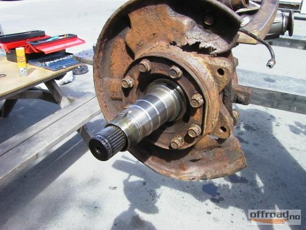

Da er jeg i gang med å gå over Hilux-akslene...
Det lekker godt med olje i alle ender....
Om jeg lar akslene henge med pinjongakslene ned mot bakken...så drypper det heftig...
Så her er det bare å demontere....
Har bestilt simringer og mens jeg venter er demonteringen i gang..

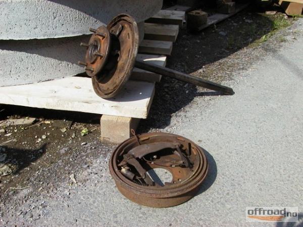

Demonterte bakakselen først og fant ut at den har diff-brems...
I telefonsamtale med Pål her på forumet, fikk jeg et godt tips om å sette den diff'n med brems fremme og sveise diff'n fra forakselen og sette den inn bak...

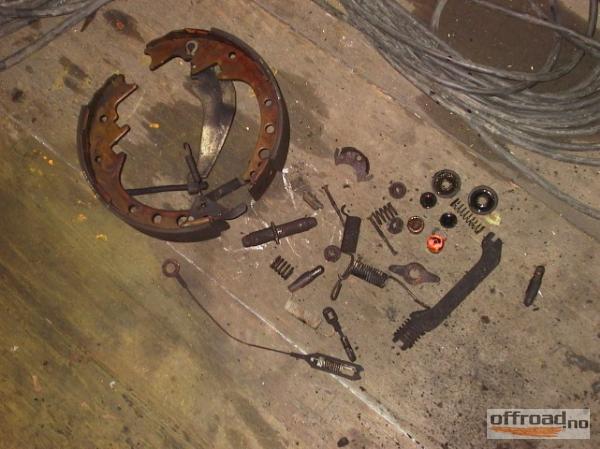

Bremsene er overraskende bra, siden tidligere eier (en trebåtbygger fra Frekk'stad-kanten) stadig kjørte ut i saltvann med bilen for å sette ut båter... (Ramma på bilen var så rusten at den hadde knekket i to...)
Alle delene i bremsene har tydlig vis blitt byttet i senere tid, men måtte hone bremsesylindrene litt...
Da er bak-diff'n klar til å puttes inn i forakselen...
Nå ligger dette bare og venter på simringer...
Så er det for-akselen sin tur...

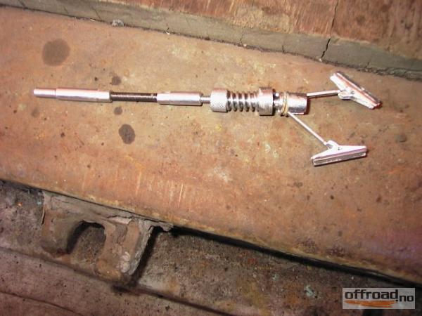

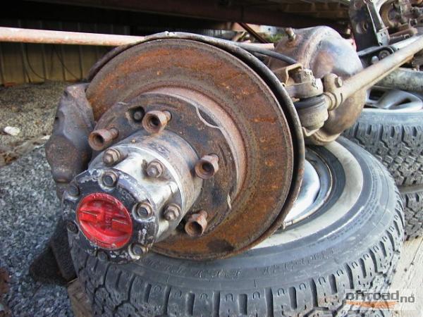

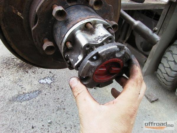

Her har jeg kommet til noe jeg aldri har prøvd meg på tidligere, og Pål fikk bryderiet med litt telefonsupport under veis....(TAKK igjen Pål!)
Frihjulsnav er jo en fin finesse, men synd de er så sårbare....
Får håpe de holder til mitt bruk...men det blir jo litt skummelt siden jeg skal sette inn diff-bremsen fremme...
Først av med kalipperene og så opp med frihjulsnavet.

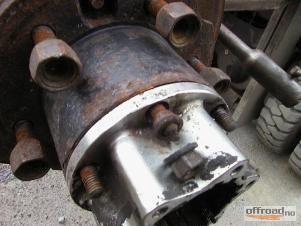

HER ser du Pål...hva de hylsene jeg lurte på hvordan var, bak mutterene og skivene...
Det var hylser på kon inn på hver bolt...og de satt faslig godt rusta fast...
Jeg fant ut av det da jeg åpnet den andre siden og i det den ene kon-hylsa fulgte med mutteren, skiva og bolten ut...
Mutteren var så rustet fast at hele bolten løsnet i gjengene i spindelen i steden...
Jeg banket rundt på kanten av navhuset, og da spratt en og en kon ut og problemet løste seg...smile.gif
Mere rakk jeg ikke i dag...da jeg oppdaget at det var på tide å hente madammen på jobb og komme seg hjem til middag...
Jobbe videre i morgen...

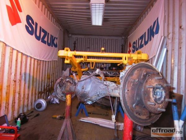

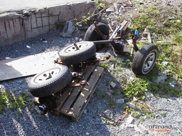

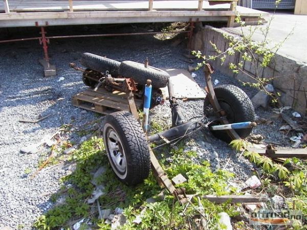

Her er forresten et bilde av Hilux-akselen ved siden av SJ 410 aksel...
Hilux bakakselen er 16cm bredere mellom flatene på trommlene der hjulene sitter...i forhold til Zuki-akselen...

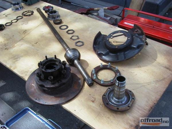

Posted 20 May 2004 - 23:00
Dagens økt:

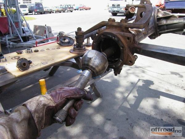

Har fortsatt med demonteringen av fremakslen...

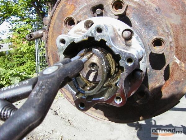

Laget en bildeserie for de som ikke har vært å rotet inne i en Hilux-aksel enda...og kan ha nytte av å se litt på dette.
Videre fra der jeg slapp i går...

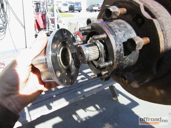

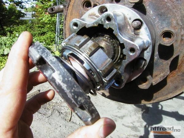

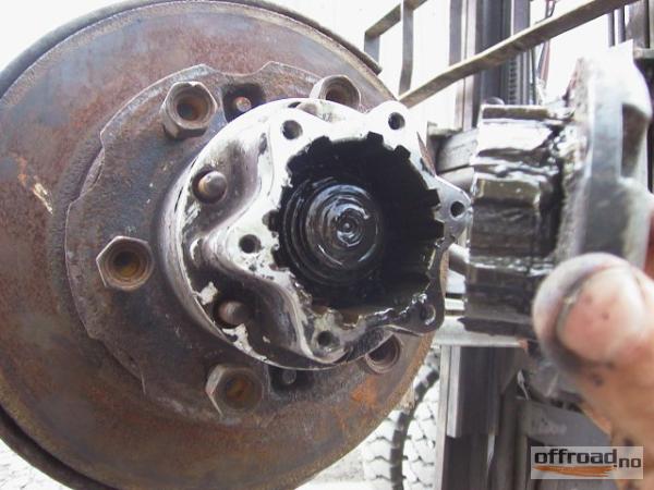

Først åpne frihjulsnavet...
Så av med C-klipset på drivknute-akslingen...
Så kan man trekke av frihjulsnavet...
Innenfor der kommer det til syne to tynne 54mm muttere og en skive med "låse-vinger" på mellom der.
Jeg hadde ikke tilgang til stor nok pipe, så jeg banket løs muttrene med dor og hammer.

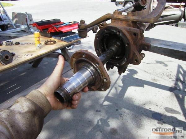

Innendor der ligger en tykk skive, og hjullageret som bare er å trekke ut...
og så kan man dra av hjulspindelen og bremseskiva.
Da ser det slik ut...
Ikke alle modeller av Hilux har så rustne bremseskjold som standardutstyr)blink.gif
Deretter skrur man av alle boltene rundt her og man kan fjerne den ringen og bremseskjoldet...og trekke av denne hylsa som jeg ikke husker navnet på i farten...
Og da er det bare å trekke ut stikkakselen med drivknuten...
Da må man vri rundt drivknuten slik at de nedfellingene du ser er oppe og nede slik at knuten kan komme ut forbi opplagringen til svingen der inne...
Alle delene som er demontert...samlet...
Nå mangler jeg bare nye simringer, og å bytte ut diff'n så jeg får inn diff-bremsen...så skal alle bitene sammen igjen.....og få inn litt fett og olje....UTEN alt det gamle vannet jeg fant der inne...fish.gif

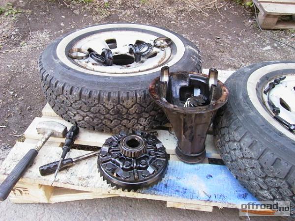

I dag ble det bare tid til LITT mekking før jeg dro på møte i NAF MR OR...

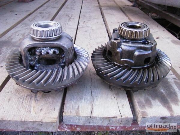

Fikk sveiset diff'n fra for-akselen og satt den inn i diff.-huset til bakakselen...
Her er sveiset diff til bakakselen og bremset diff til forakselen...klare til montering.

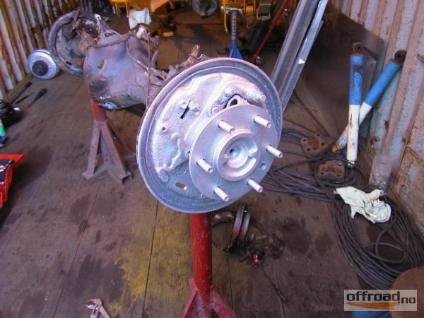

Posted 28 May 2004 - 23:00

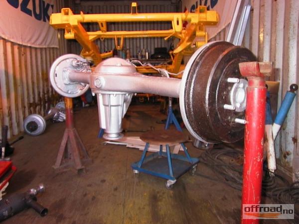

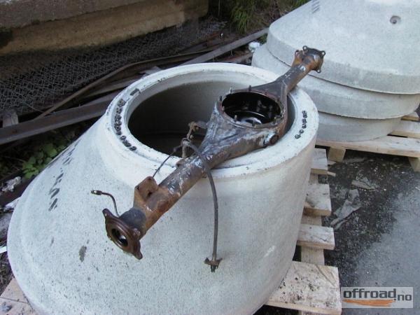

Da er bakakselen montert sammen igjen med ESAB-sperren på plass og nye simringer rund baut.
Har gått over bremsene på en side ferdig og har her demontert den andre siden.
Pusse og rense litt der inne, hone bremsesylinderene og smøre opp håndbrekk-armen måtte til...
Foralselen venter på en bestilt avstandshylse for pinjong-akselen.
Måtte bytte begge lagrene her og det nyttet ikke å bruke den gamle
avstandshylsa da den var blitt for kort med de nye lagrene..
Da jeg skrudde til ble det klem i lagrene uten at
avstandshylsa hadde fått klem mellom lagrene.

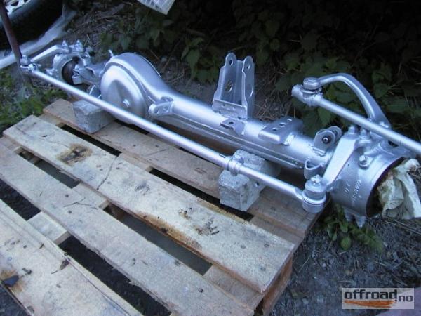

I mellomtiden har akselen fått litt pussing, rustkiller og lakk...

Posted 30 May 2004 - 23:00
Dagens økt....

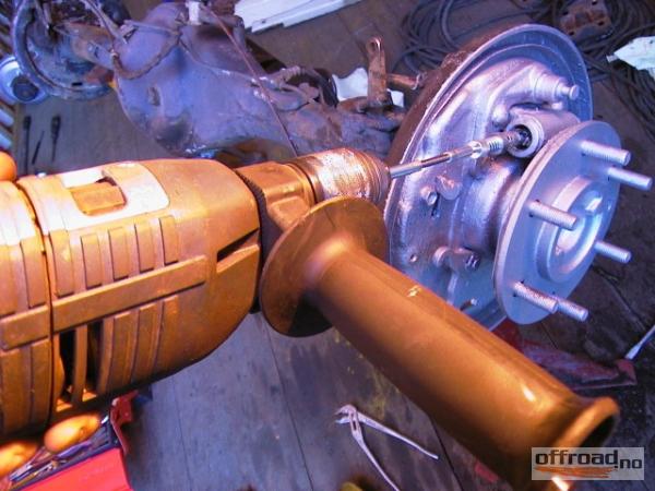

Pusset og malt litt i bremseskjoldet og honet sylinderen...
Honeverktøy kjøpt på Biltema...

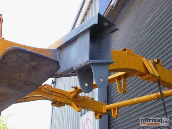

Billig og greit....ca.50,-

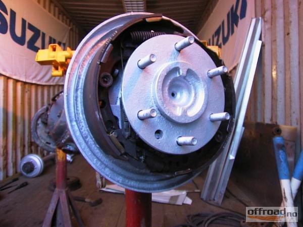

Så var alle delene på plass igjen og klar til å lukkes...
Sånn...da er hele akselen klar til å monteres...

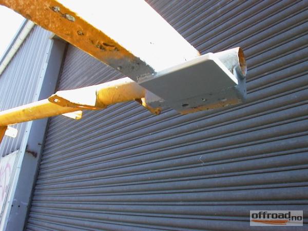

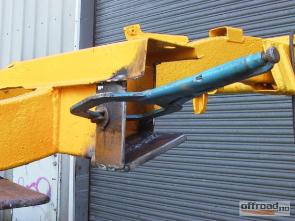

I morgen begynner jeg å sveise nye innfestinger til bladfjærene...
Må flytte ut festene 6.5cm på hver side...

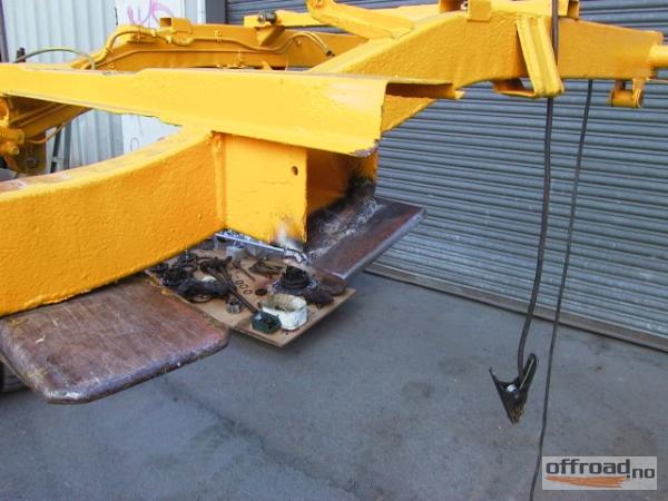

Men, jeg fikk da gjort NOE...
Ble litt grovt gods da men....
Heller det en å måtte rette opp i skader etter underdimensjonerte greier..
