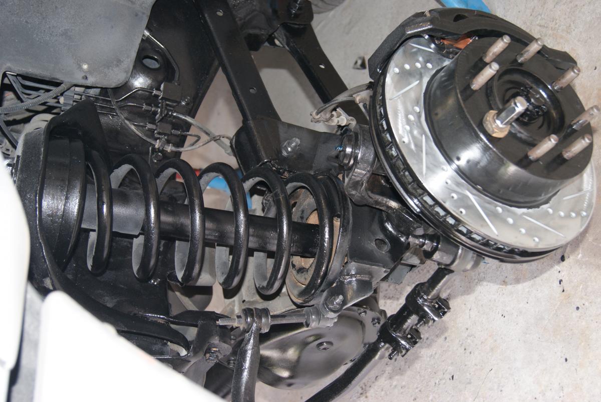

Posted 01 August 2012 - 20:47
Bytta bære kuler,bremseskiver,klosser. Gikk banas med sandblåseren og malekosten :D Synes selv det ble bra så nå er det
bare resten igjenn.
#218 manfred
manfred
  • 987 Innlegg:
Posted 01 August 2012 - 21:19
Detta va prydligt Måsan!! :thumbsdown:
