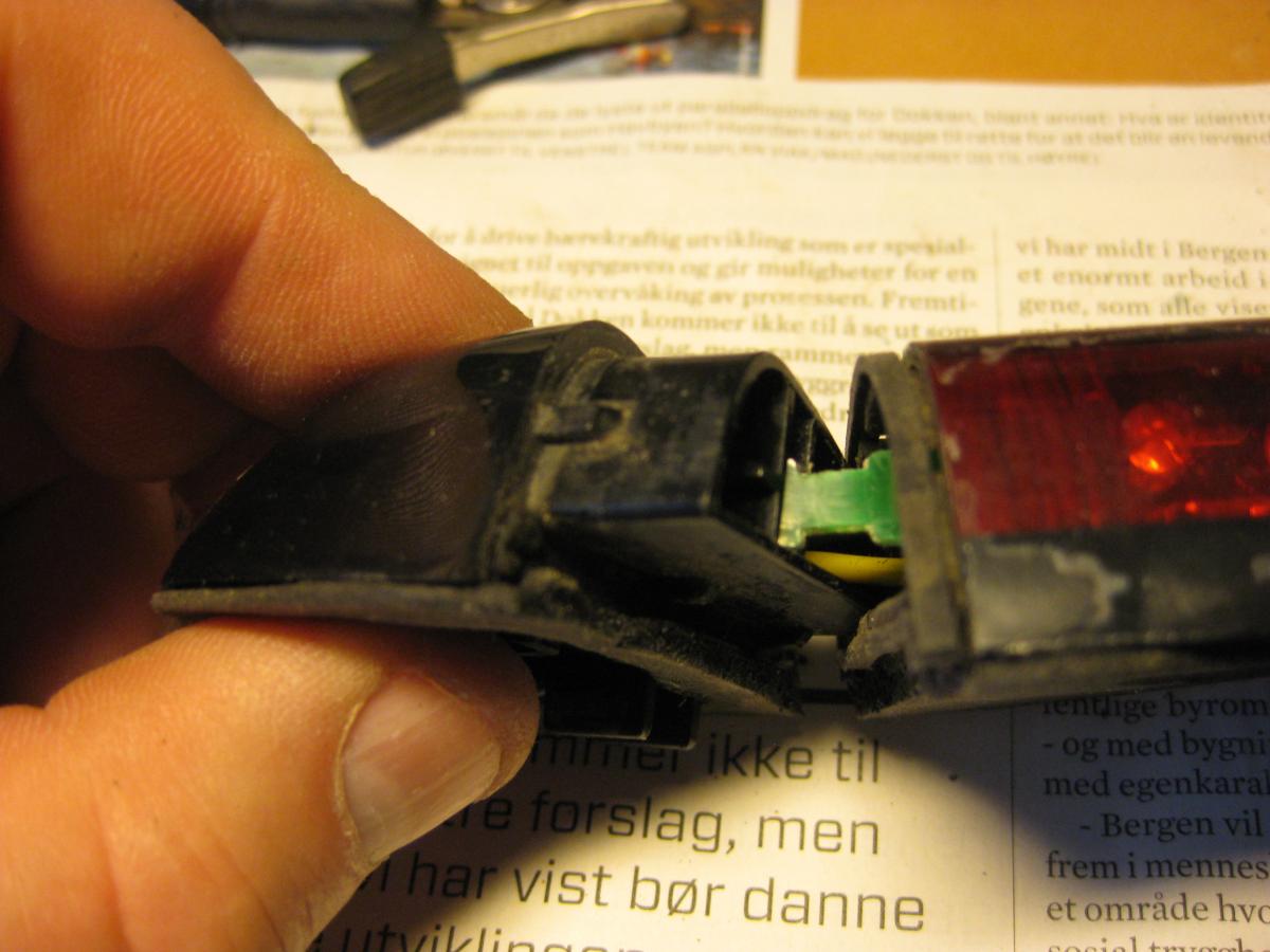

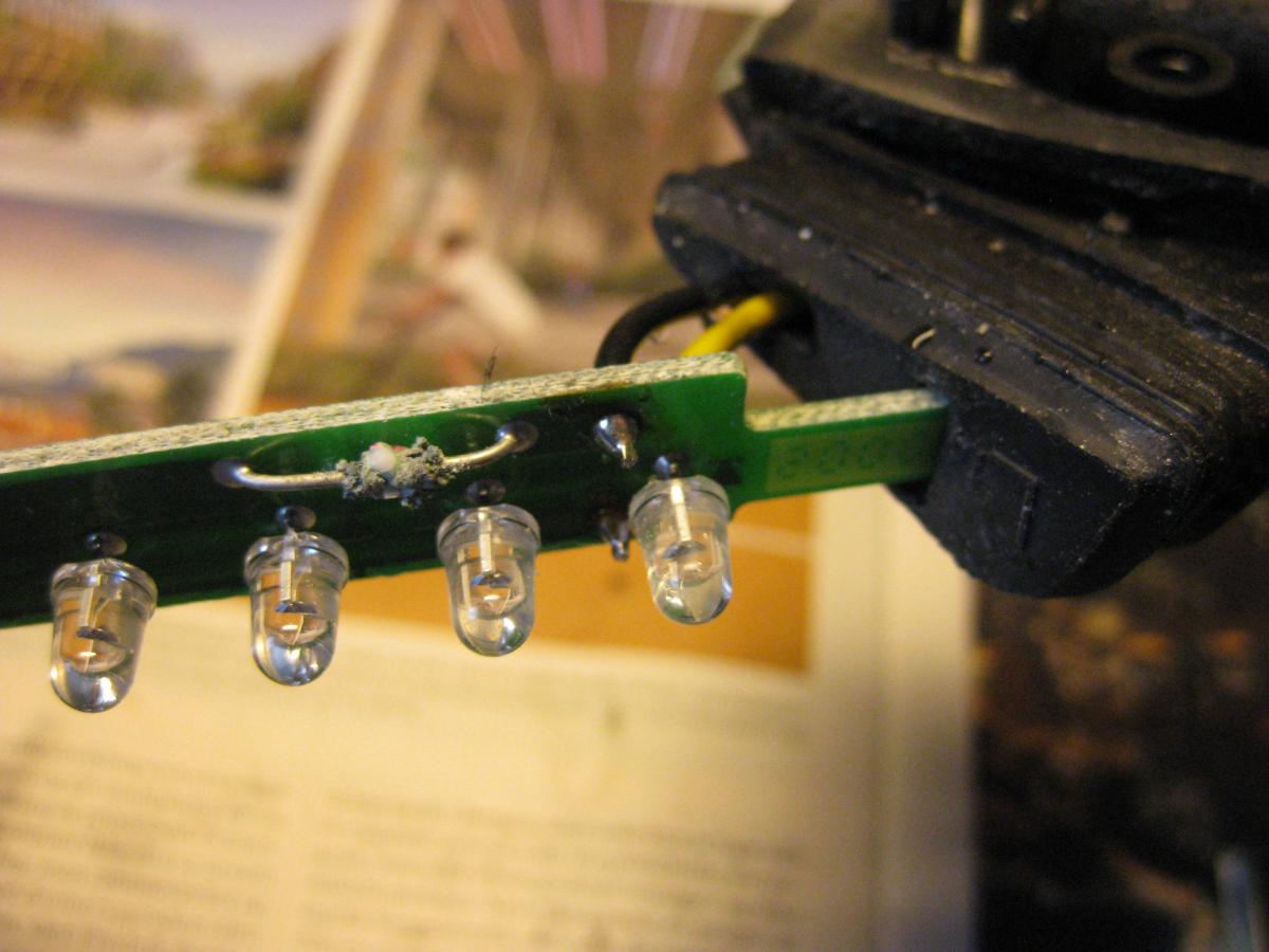

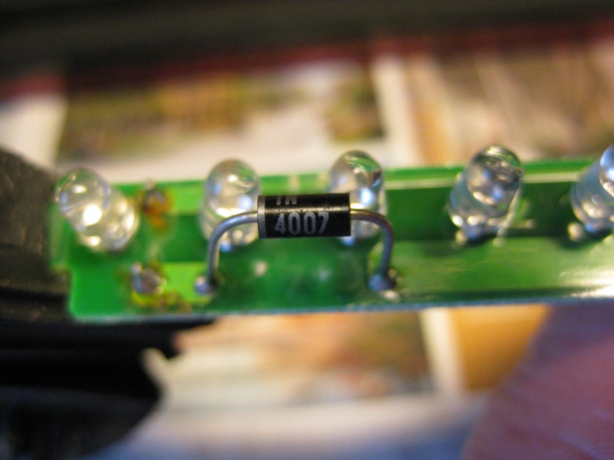

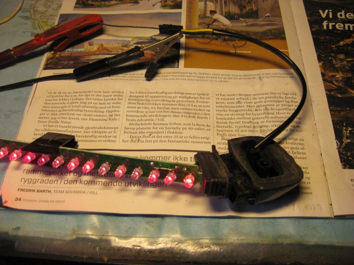

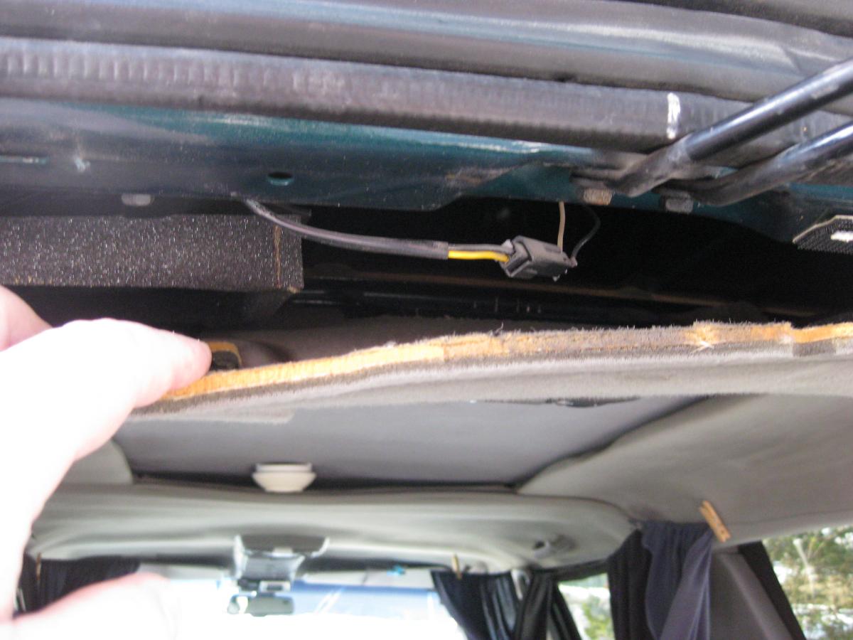

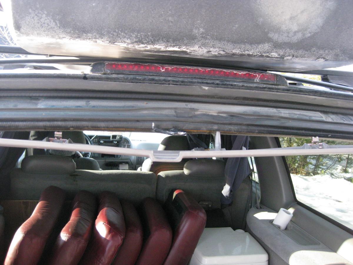

  Høytsittende bremselys, deffekt, 3rd stoplight
Posta av: runemann - 15.03.2021, 20:16 - Forum: Chevrolet & GMC - Ingen svar
Hadde en deffekt på bremselyset, tak. Dette er nå fikset. Dette var en ganske grei sak. Om det er noen andre i samme situasjon så kommer tips her:
1. Fjern tverr-lista innvendig ved bakluka. Brekk den forsiktig ned og ta den ut....
2. Koble fra skjøtestykket.
3. Skru ut de 2 stjerneskruene som holder LED-baren (jeg fikk kun løsnet 1 av skruene, vs, så måtte trekke ut ramma fra hs til vs, splitte gummilista).
4. Innmaten kan da trakkes ut.
5. Hos meg så var det "sperredioden" som var totalt ødelagt.Dette er vel en "ukritisk" diode
6. Jeg satte inn/loddet inn en 1N 4007 (1A 1000V) som jeg hadde liggende. NB! Husk riktig retning på dioden.
7. Satte sammen, Tettet med silikon der dette var nødvendig
En enkel operasjon, og enda enklere om man får løsnet begge skruene som holder lyset...
