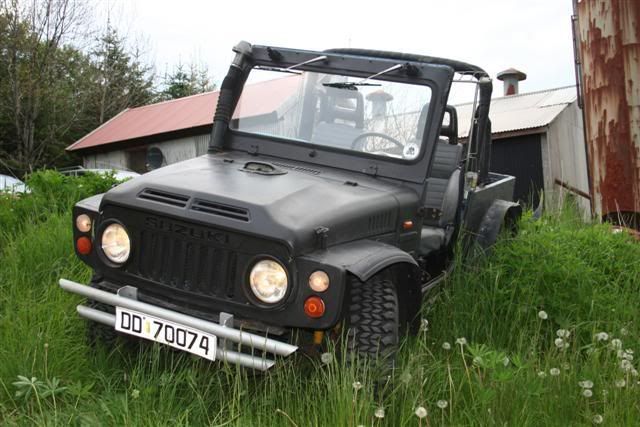

#3890 Roar Hovet
Roar Hovet
    Bygdetulling
  • 5180 Innlegg:
Posted 21 April 2008 - 11:40
Tror en lys sandfarge med sorte detaljer ville blitt fint på den bilen.
Men blir du ikke enig med deg selv så kan jeg løse det problemet for deg. Er bare å gi bilen til meg, så slipper du å tenke mer på det biggrin.gif Den står nemlig høyt på ønskelista mi!

#3892 ZukiJack
ZukiJack
    Huffroader
  • 3756 Innlegg:
Posted 21 April 2008 - 15:00
Er enig at ørkenfargen (Camel trophy-fargen) vil bli tøft på den.

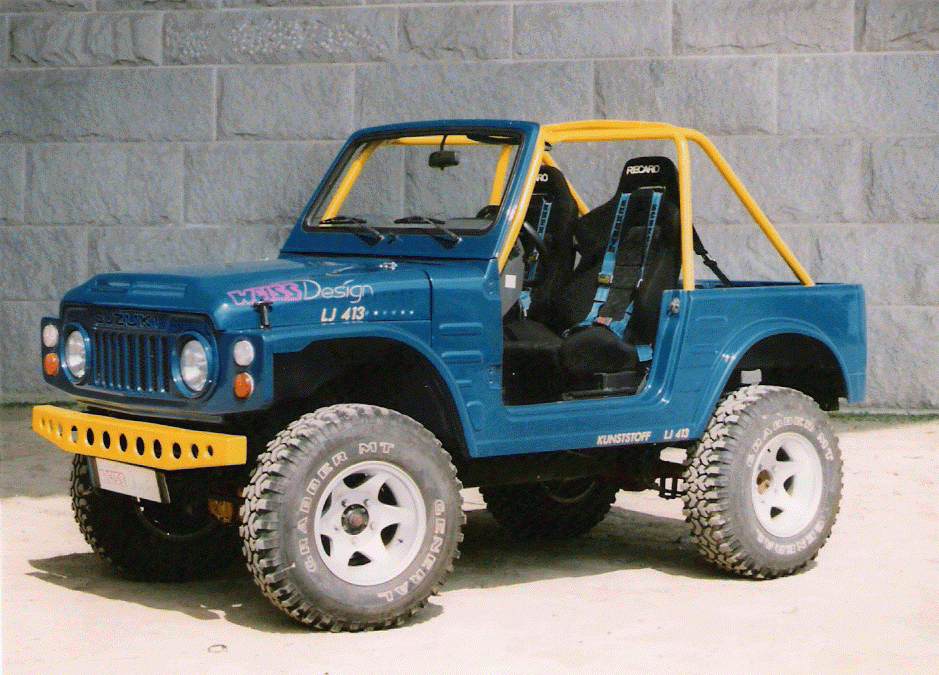

#3893 Nöcke Gunnar
Nöcke Gunnar
  • 3691 Innlegg:
Posted 21 April 2008 - 15:12
For min del blir jeg bare mer og mer begeistret for den bilen. Jeg begynner seriøst å vurdere å kjøpe glassfiber sett med LJ 80 utseende for å sett på min 413.
Det hadde bare blitt übercool.

#3895 vidar
vidar
    Vidar
  • 1917 Innlegg:
Posted 22 April 2008 - 17:07
ja, da er det avgjort...sand blir det, noen som vet hva slags fargekode LR eller Suzuki bruker på sine sandfarger?
Jeg må ha begge skjermer foran nye, frontruta, frontklipsen, ja...hele bilen ny snart....men 32 000 kr for hele kaross er litt for mye for meg p.t. for ikke å snakke om tiden det tar å gjøre det... smile.gif
Ja, salg var faktisk aktuelt en stund i vinter...men heldigvis kom jeg på bedre tanker, den skal ikke modifiseres så mye mer, kan tilbakestilles til orginal ganske raskt.
Hevesettet på +4cm OME, er egentlig helt påkrevd, da de gamle fjærene hadde negativ bue foran smile.gif
Tror jeg tar innsiden sand farget også, prøvde å finne rette fargen da jeg lakket hardtoppen inni, men den ble for gul...
Edited by vidar, 22 April 2008 - 17:11.
Vidar
Founder Suzuki 4x4 Norway
