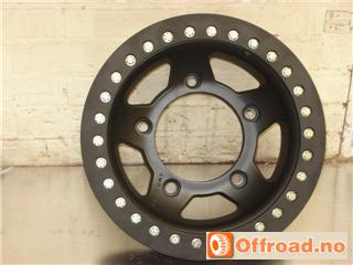

Sitter og ser på felger og har to felger jeg vurderer.
Beadlock felger 32 bolter 10"-15" 5 stk levert hjem til meg inklusive alt kr 7.500,-
Rock Crawler style 10"-15" 5 stk levert hjem til meg inklusive alt kr. 4.000,-
Felgene ser omtrent like ut, begge med sort powdercoat.
Er det ikke verdt kr 3.500,- å få beadlock særlig på så brede felger så en ikke vrir av dekkene?
Jeg har kun kjørt med beadlock i terreng. Er det noen ulempe med dem på gatekjøring?
Edited by Nöcke Gunnar, 30 June 2008 - 22:39.

De som har kjørt med beadlocks på veien sier det ikke er noe problem. hadde jeg ikke vært en fattig student hadde jeg bestilt beadlocks til de nye dekka, så det ble rockcrawlere
vurderte disse til $300 each

Eg har hørt at folk må fylle luft ofte, og at skruane skrur seg ut..
Dersom eg skulle hatt beadlock ville eg nok valgt en med profilert kant lik en felg uten beadlock. Mulig dei er endel bedre..

dette er en diskusjon som har vært oppe i flere fora, og det som er en ganske gjengs erfaring er at de er vanskelige å avbalansere og har lett for å få tildels mye høydekast....

like greit med en litt smal felg kanskje... eg har kjørt med 0.4bar på 8.5" alu og 31x10.5. Blir 31x12.5 og 8" felg på nybilen.
QUOTE(sven @ 1 Jul 2008, 09:57) <{POST_SNAPBACK}>
Det er vel en smule bedre med dei som har en profilert styrekant som dekket ligger an mot. Dei fleste her i landet har vel brukt heimelaga greier.
Et problem er at Swamper i 12,5" bredde ikke er godkjent på 8" og da er det litt kjedelig om BT ikke godkjenner felgene av den grunn den dagen jeg skal under lupen.
Ja, det er et spørsmål om hvor mye bruk en har for beadlock. Men du har jo opplevet selv hvor mye det gjør i terreng å kjøre ned lufttrykket til nesten null.
Noe av problemet med avbalansering og lufttap har jeg en misstanke om kan ligge i at folk trekker til alt for hardt slik at de får deformeringer av den myke gummien på dekket som skal tette mot beadkanten.
Men jeg vil jo ikke ha et dekk som er usentrert slik at jeg får fryktelige vibrasjoner ved gatekjøring. Ideelt burde jeg hatt ett sett av hver. Men det har noe med hvor mye en skal bruke på dekk/felger å gjøre.
