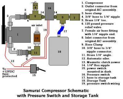

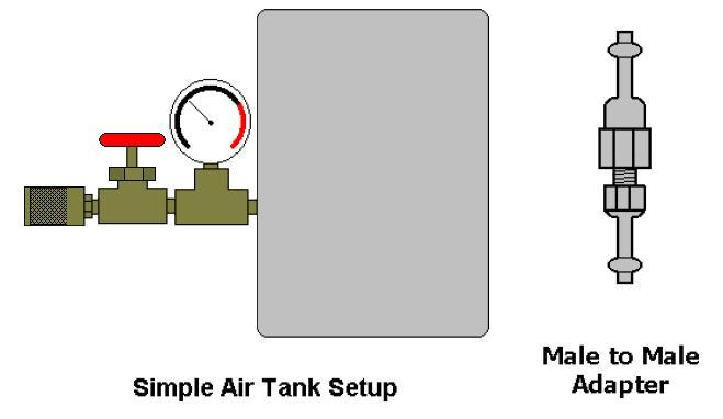

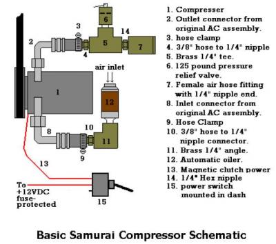

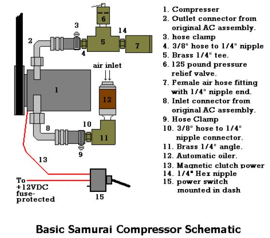

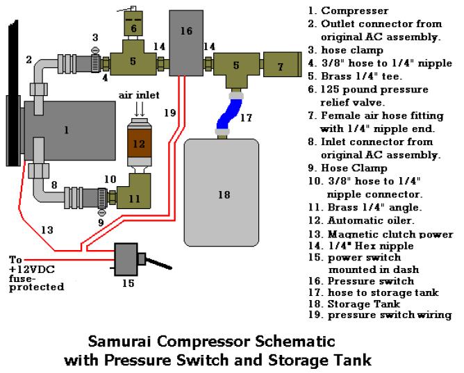

#4649 Svein54
Svein54
  • 1201 Innlegg:
Posted 02 November 2008 - 21:59
Her er en link som viser hva jeg tenker på. http://acksfaq.com/ac-conv.php
Her er noen bilder av hvordan tenkt bygd opp
Fant på eBay en fin tank i aliminium som passer perfekt.
I tilegg monterer man en enveisventil så luften ikke går tilbake i systemet.
#4650 Nöcke Gunnar
Nöcke Gunnar
  • 3691 Innlegg:
Posted 02 November 2008 - 22:56
Hvis du hadde letet litt på forumet ville du funnet ferdige bilder av hvordan det blir når en bygger det i virkeligheten. smile.gif

QUOTE(Svein54 @ 3 Nov 2008, 00:07) <{POST_SNAPBACK}>
http://www.offroadbl...S...r_&note=398
Enkelte ting her ville jeg ikke kopiert. Luftinntaket bør inn i samme boks som der snorkelen leverer luft. Det å sette uttaket i front på bilen er ikke spesielt lurt for da fylles det bare med skit. Jeg monterer mitt i en boks i motorrommet. Jeg vil heller åpne panseret de få gangene jeg skal ha trykkluft. Og så bruker jeg 6 kilo pulverapparet som trykktanker.
Ved å legge utgående luft fra kompressoren i en sløyfe som går gjennom spylertanken får du både kjølet ned luften og du får oppvarmet spylervæske.
