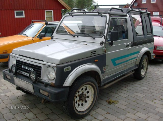

QUOTE(amplifier @ 20 Nov 2008, 13:50) <{POST_SNAPBACK}>
ja.. kjenner du til den ?
Skal ha den som veibil men det skal ikke være penere enn at den kan ta en tur i skogen dersom sjansen byr seg.
Jeg vurderte å skamby på den, men så plutselig var den solgt.
Det fremre røret som er skadet ville jeg byttet hele røret. Jeg har nylig gjort det på min egen grunnet at det hadde vært sveiset der av en tulling og så hadde røret rustet tvert av. Det er bare sveiset på utsiden av rammevangene. Jeg sveiset på to firkantbokser for å holde ramma stabil og så kappet jeg bort tverrstaget, kjøpte et nytt rør med samme ytterdiameter men ørlite tykkere gods og sveiset inn det. Holderen til styredemper og de andre delene som sitter på røret kappet jeg løs og sveiset fast på det nye røret.
En i Oslo som har panser og skjermer til salgs for en billig penge. Annonse på Finn.no. Grei fyr har handlet med han tidligere. Ny forskjerm får du fra Veng.no for rundt 600 kr. Angrer egentlig jeg litt på at jeg ikke kjøpte den for jeg tror den er i god stand bortsett fra litt pjusk hist og pist, men det viktigste for meg er egentlig rust.

QUOTE(Nöcke Gunnar @ 20 Nov 2008, 15:20) <{POST_SNAPBACK}>
Utrolig lite rust på den egentlig .. har rettet ut skjermen og hjørnet litt midlertidlig .. må nok se på om jeg fjerner disse rørene og fester ny fangeren på en litt annen måte.. likte ikke denne patenten med de rørene som stikker ut fra ramma. jeg har en winch fra tidligere prosjekt liggende så jeg må se på løsning for å legge denne på innsiden på en enkel måte. Var visst ikke problem å bruke en annen fanger så lenge den var av tilnærmet lik tykkelse o.l

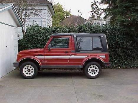

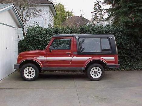

Jeg synes den ble mye tøffere enn jeg hadde sett for meg:
før en runde i redigering:
etter:
Tenk deg denne med 50+50 og 31x12.5
