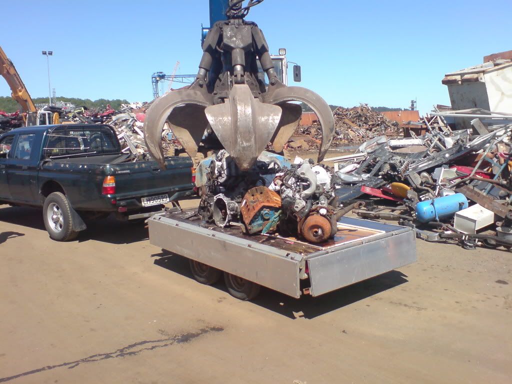

Har andelig fått rydda utfor hallen våres idag
kjørte ned til metall motaket med 10 motorer + 2 hengere med metall
Gjett hva vi fikk for 3 tonn metall?
Ifjor så kunne man få 1820 kr per tonn
Litt kul måte den maskinen brukte på å "kaste" motorene tom for olje smile.gif
