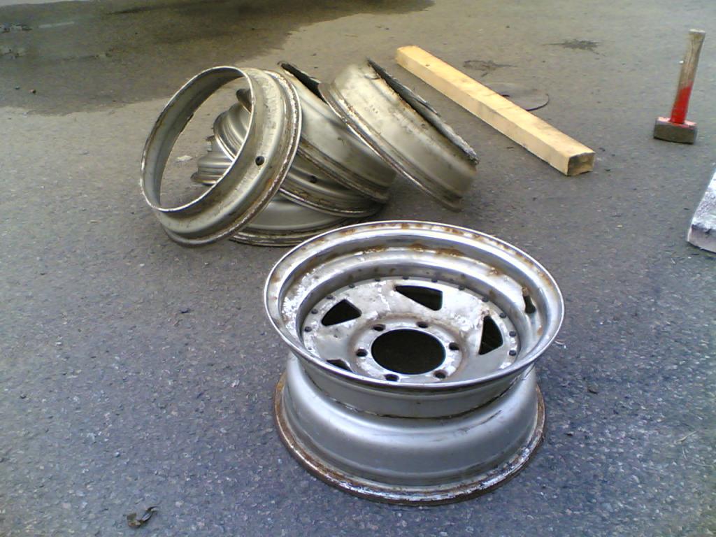

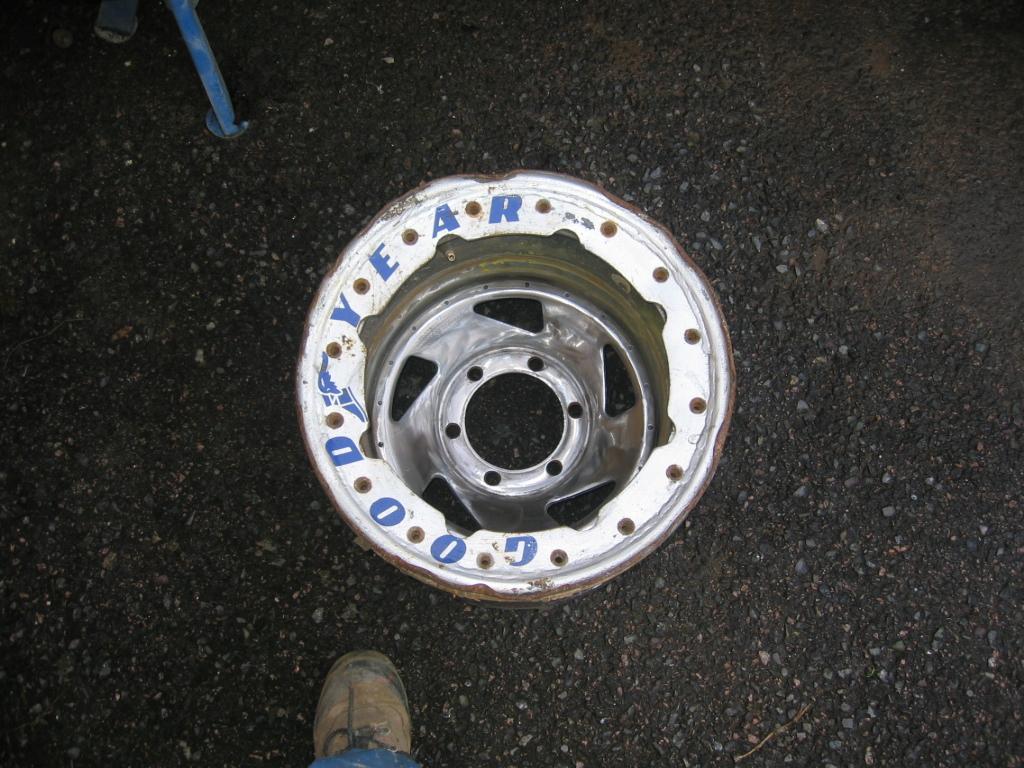

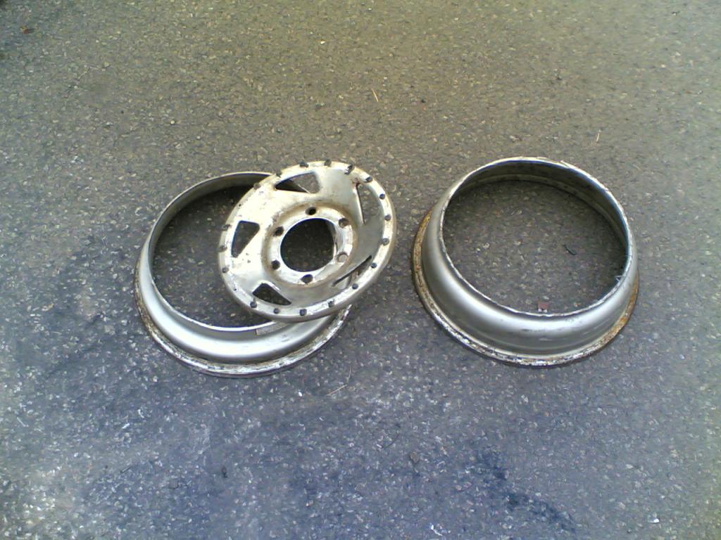

Her er noen bilder fra forige helgs kjøring i Nord Odal.

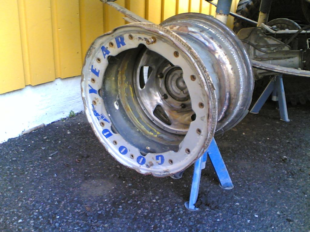

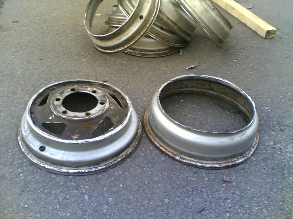

Får å få meg skikkelige felger med beadlocks, kjøpte jeg fire felger av Pål Blesvik.
11.5"+beadlocks.
De hadde sentere for Volvo-portaler, så jeg måtte kappe ut sentrene fra fire "6-bolts" felger, Kappe ut portal-setrene og sveise inn 6-bolts sentrene på beadlocks-felgene.
Flyttet sentrene mere inn enn de var med portal-sentrene slik at felgene bygger mer ut.
Nå bygger de 20cm ut fra annlegget mot akslingen...

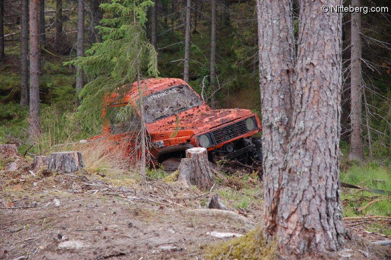

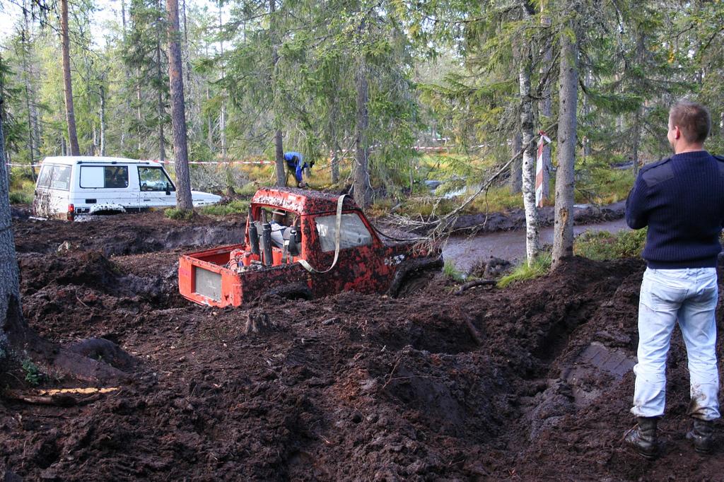

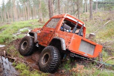

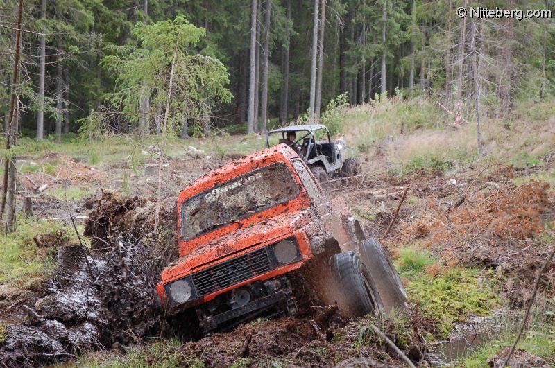

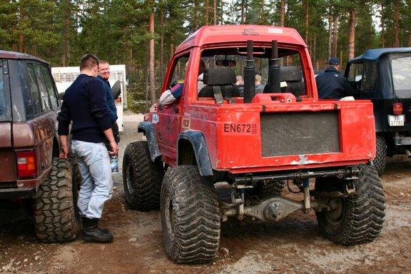

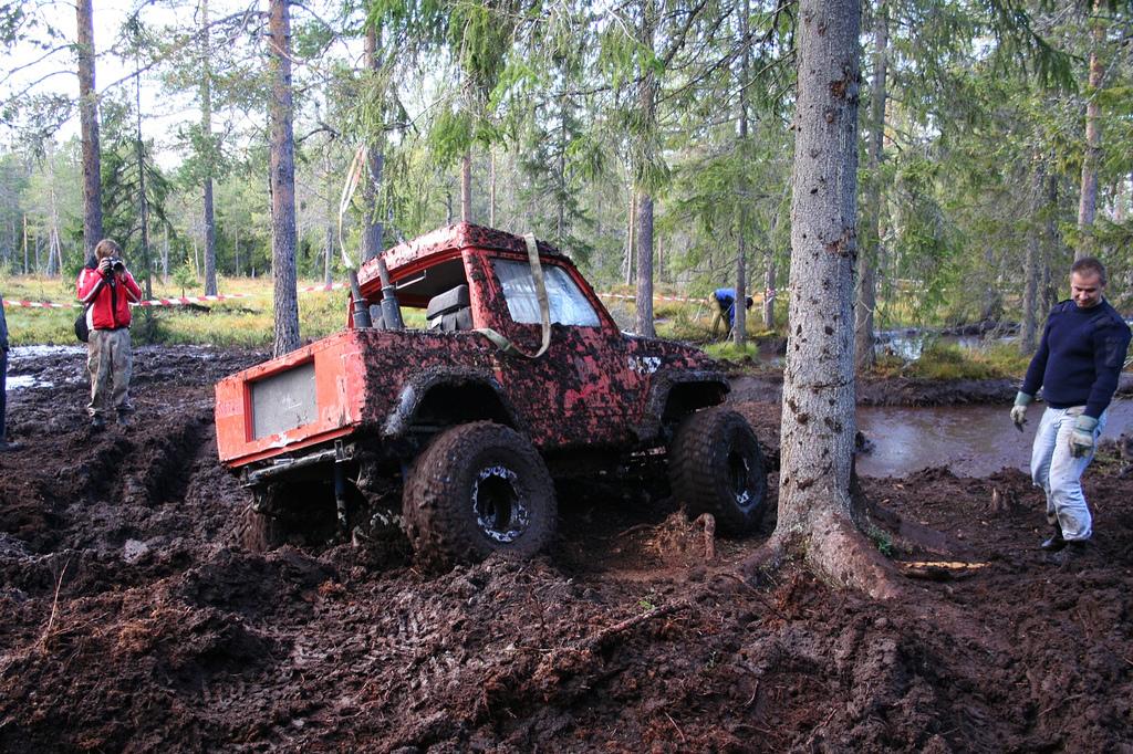

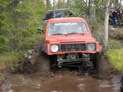

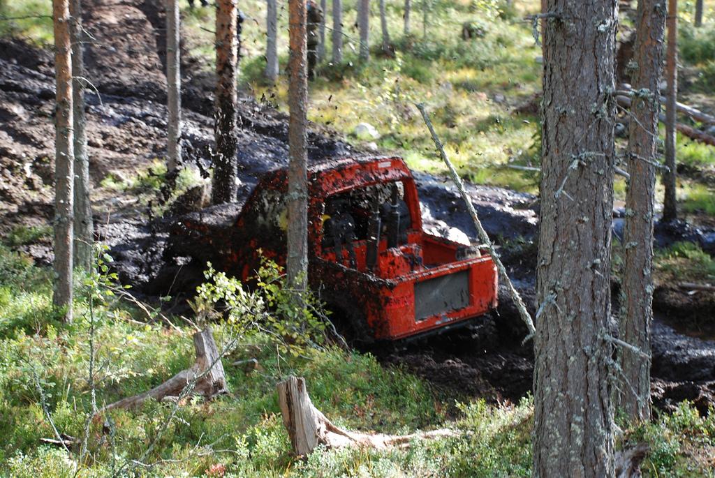

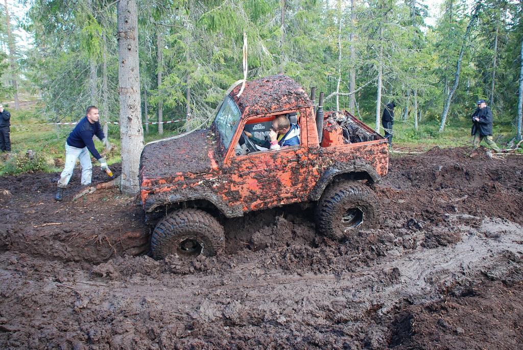

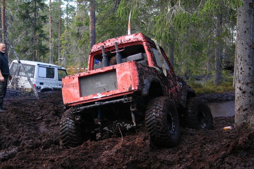

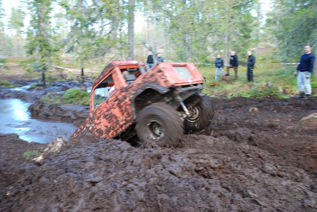

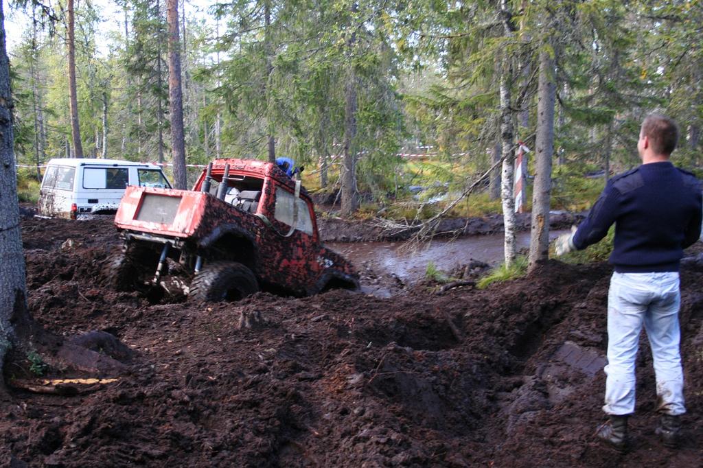

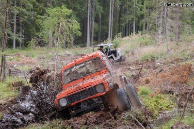

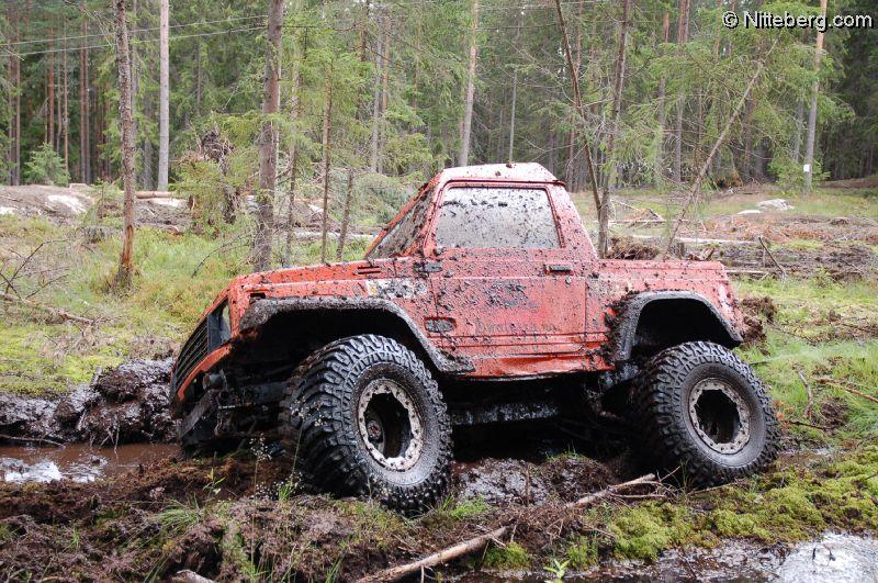

Har samlet sammen en del bilder jeg har funnet som folk har tatt av meg oppe på Trophy'n på Rena nå...
