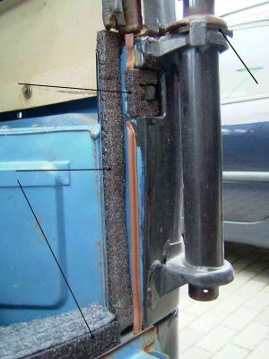

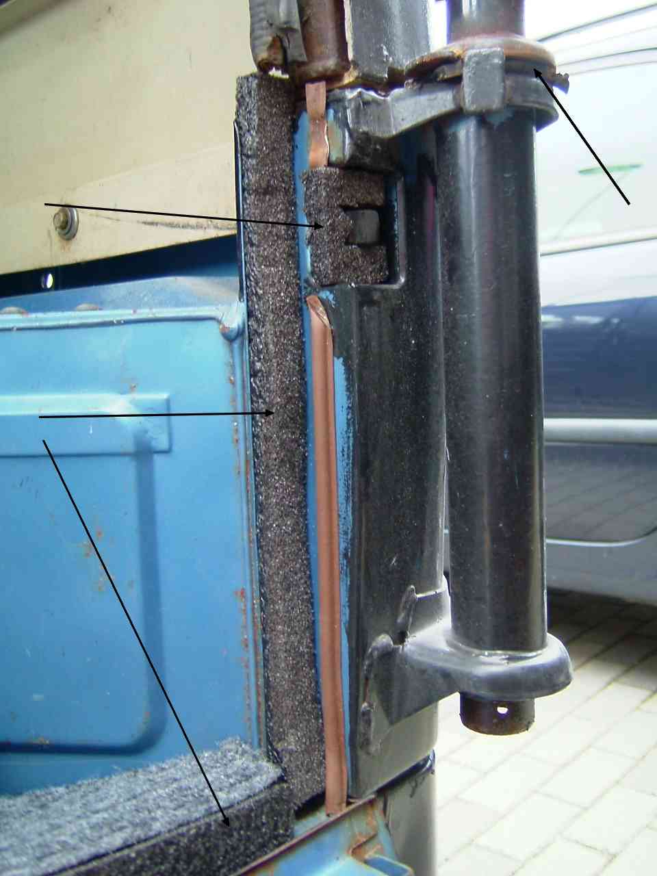

Litt lyd isolering på den slamrende baklemmen :

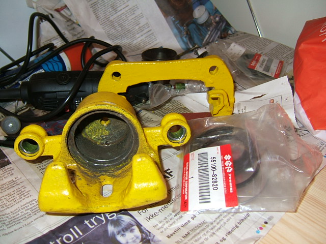

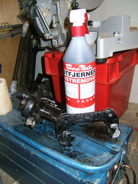

Fra da jeg renoverte skivebremsene foran :
Renset de, brukte ferrobet for å få vekk rust. Så varmet jeg dem opp med en varmepistol, dyppet dem så i en bøtte med industrimaling.

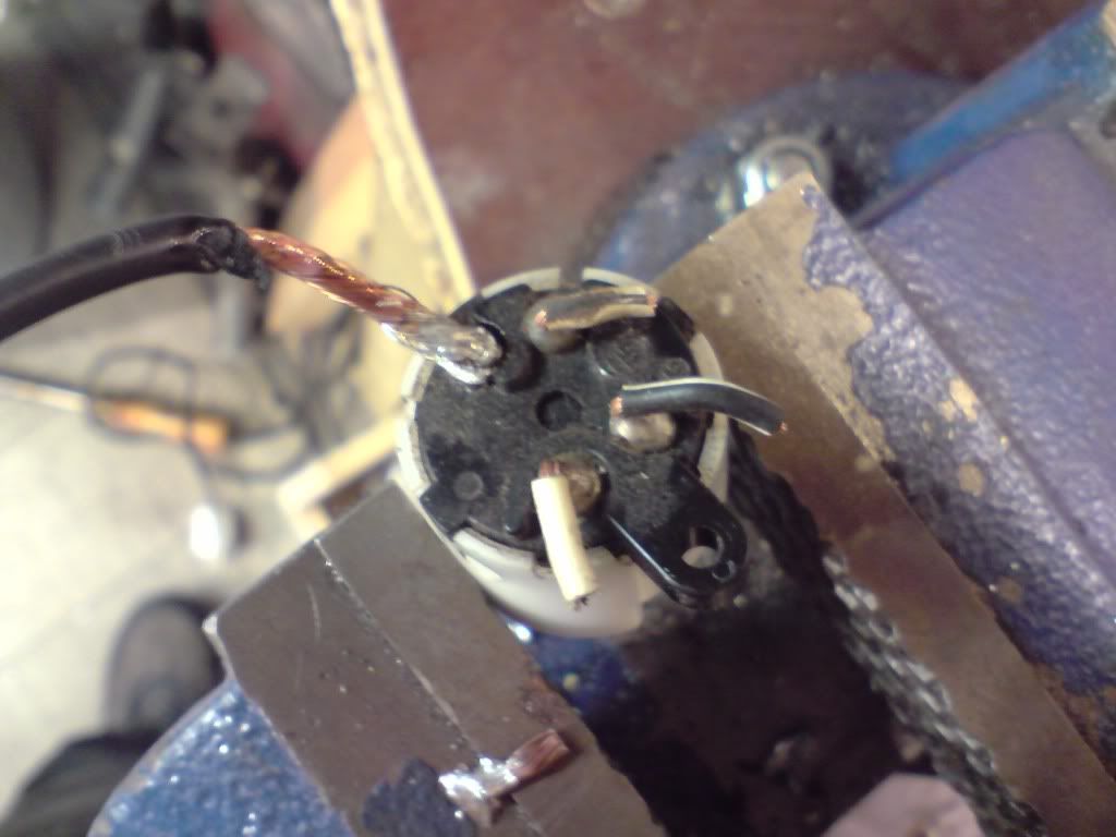

Da en eller annen gjøk prøvde å stjele bilen for en uke siden, må jeg reparere tenningslåsen.
Da "gjøken" hadde klippet ledningene så nære låsen, fikk jeg det ikke helt iorden. Sliter med å starte bilen nå. Har også bygget inn en sikkerhetslås smile.gif

Det er en annen enn den, men takk. Låsen er ikke ødelagt, men sliter med loddingen smile.gif Må kjøpe meg en skikkelige loddebolt.
