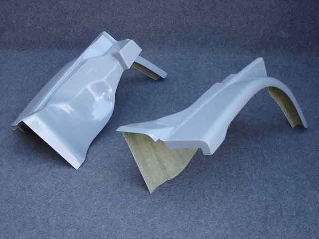

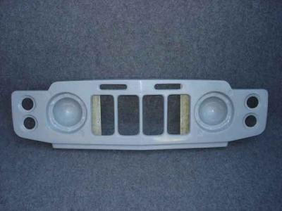

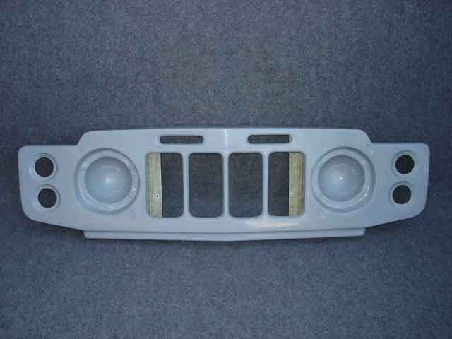

Da var deler fra Christian Weiss / Weiss-design.de bestilt smile.gif
Det ble begge skjermer, frontrute og frontplate. Får kjøpe halvdører og panser senere, samt skjermbreddere bak. Får se hva jeg skal gjøre med skjermene foran, da jeg har 30x9,5x15 på 8x15 felg, og de stikker litt ut...

To skjermer, frontplate og vindusramme, med frakt 718,50 Euro.
2 Fender with Post/ DHL € 35,-
1 Frame + 1 Front with DPD € 48,50
total freight cost € 83,50
Syntes dette var helt ok, men må betale norsk moms og få tilbake den tyske, 19% kontra 23%, lenge siden jeg kjøpte noe stort fra utlandet.

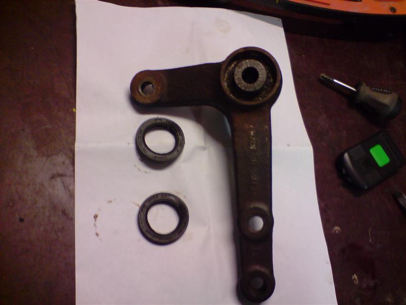

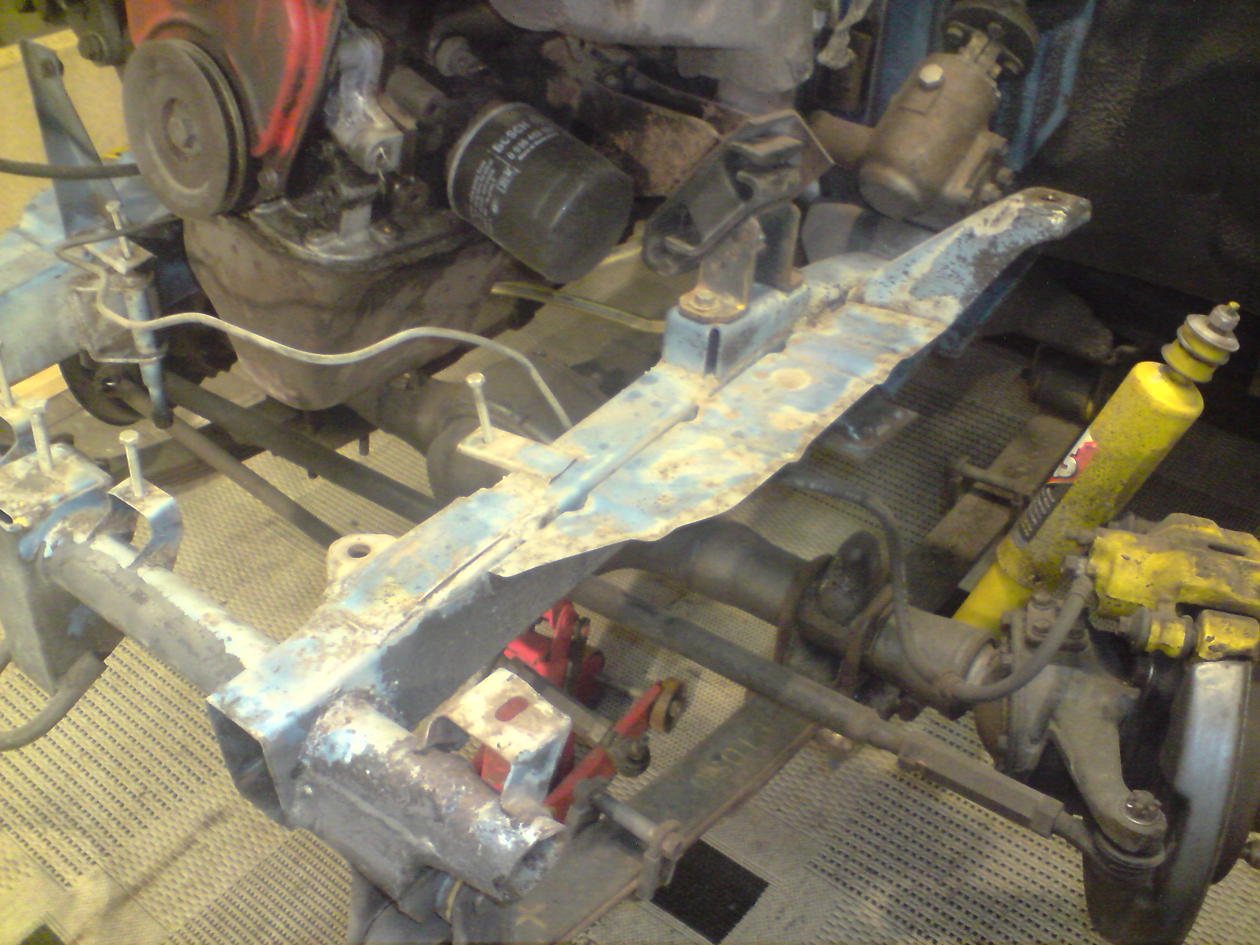

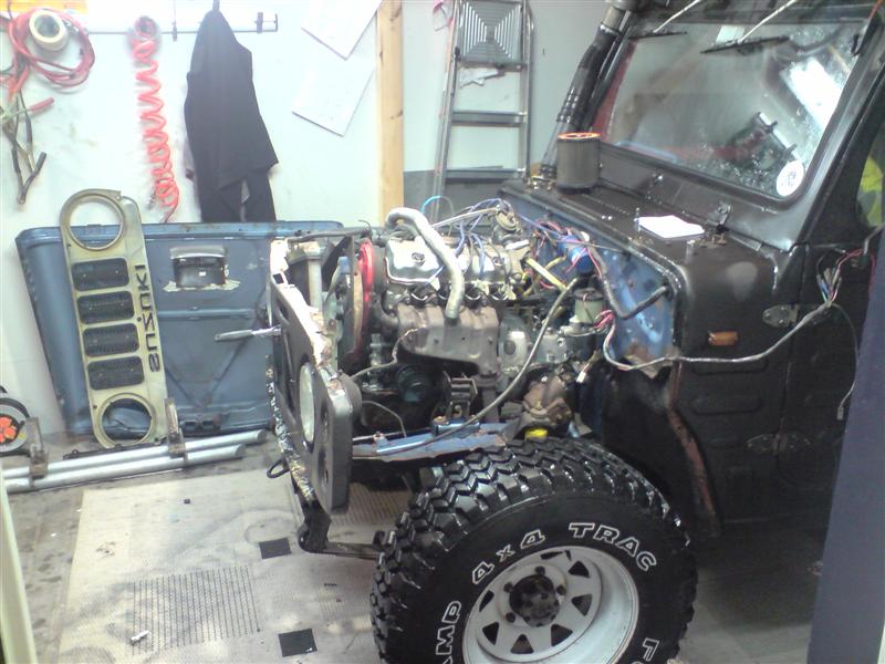

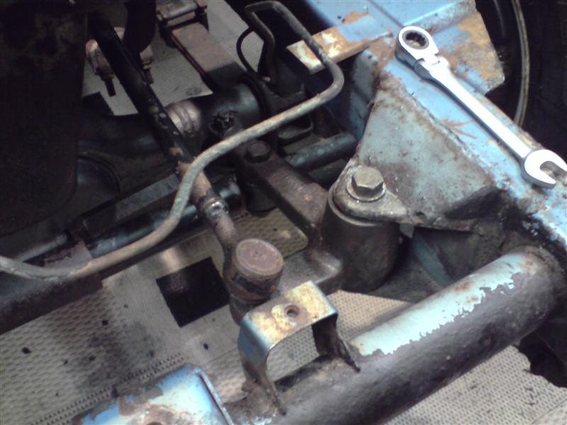

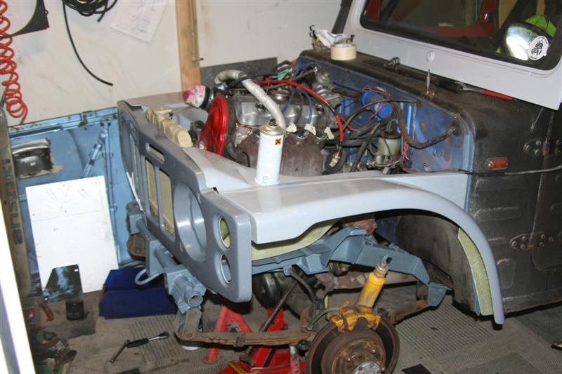

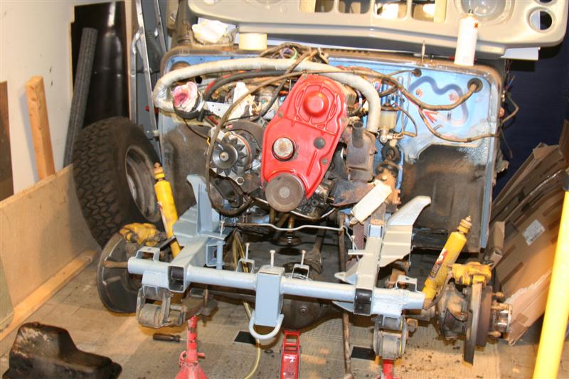

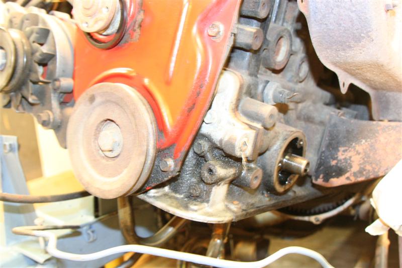

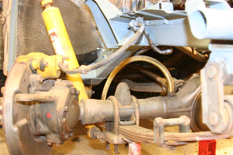

Strippet fronten og skjermene av, fant selvsagt mer rust, men ikke noe alvorlig, sånn som resten av bilen...
Må kjøpe ny styredemper den hadde INGEN motstand...
Må også kjøpe denne armen som sitter fremst i rammen, den har en foring som er slitt og gir mye slark i styringen.
Nye plater som beskytter motoren mot vann og skit skal jeg lage av rustfrie plater som jeg har liggende.
Skjermene fra weiss kommer forhåpentligvis iløpet av uken.
Noen som vet hvor en kan få laget bremseslanger ?

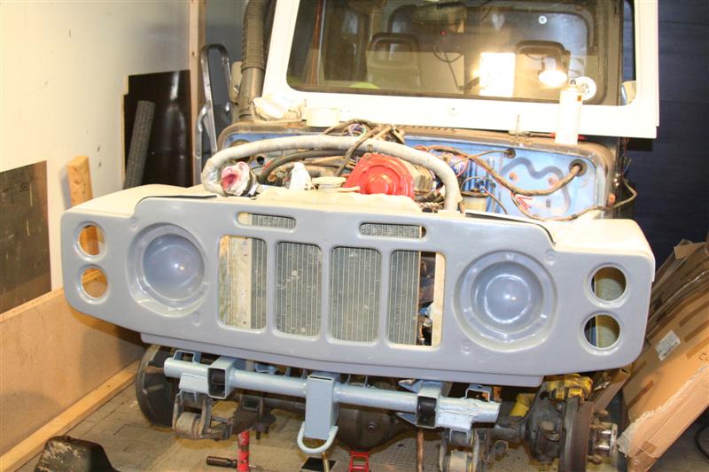

Posted 16 February 2009 - 22:09
Takker og bukker smile.gif jeg fikk pakke idag med begge forskjermer, utrolig bra finish og passformen var konge. Nå mangler bare noen deler, skulle funnet styredemper som passet, men lite nettbutikker her i Norge, går kanskje for ebay.com, ca 560kr levert her i Norge.
Må kjøpe noen originale Suzukideler også, får ringe Trond A, på Suzuki RSA i Kristiansand smile.gif

Posted 23 February 2009 - 21:25

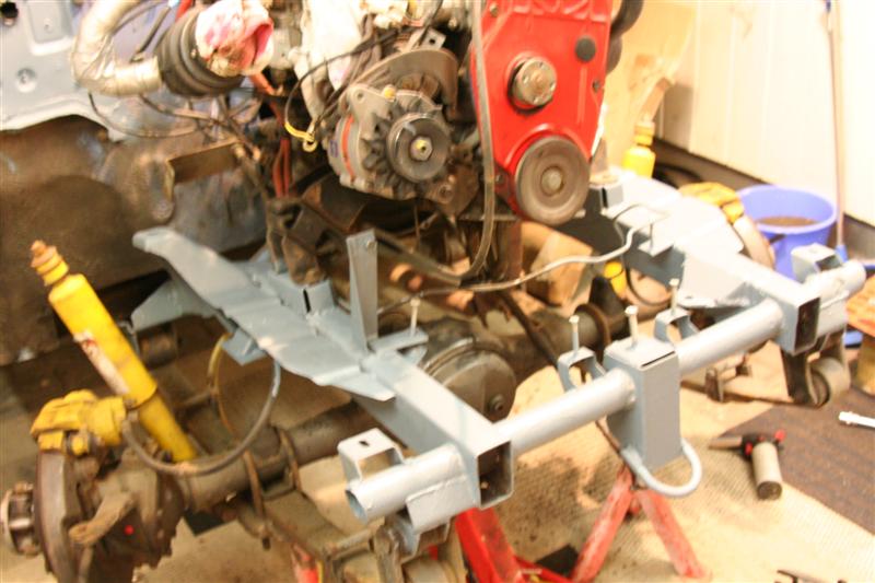

Da var alt på plass, venter bare på den siste leverarm´en som Trond (RSA Suzuki Kristiandsand) klarte grave frem fra et lager i Drammen. Den siste i Norge .....

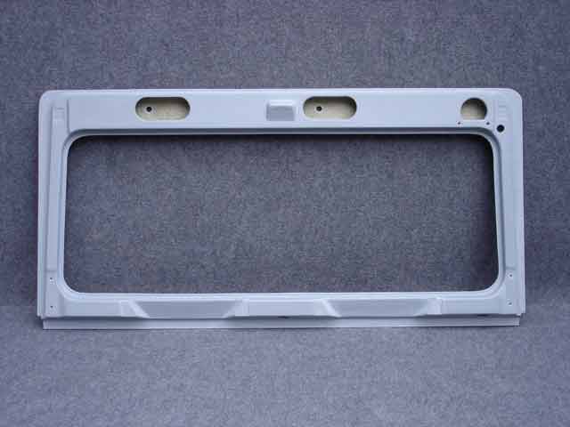

Begge skjermene er på plass, frontstykket og vindusramma kom ikveld smile.gif Bilder kommer. Nå er ramma sandblåst og malt, foran. Radiatoren er rensket opp, bunnpanne og toppdekselpakning er på vei fra Trond RSA. Styredemper fra US er på vei og skal være her denne uken, gleder meg til å begynne å montere NYE deler og ikke bare gamle som er frisket opp...

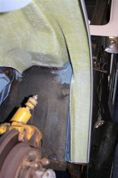

Posted 23 February 2009 - 21:31
Vidar
Founder Suzuki 4x4 Norway
#278 vidar
vidar
    Vidar
  • 1917 Innlegg:

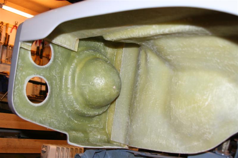

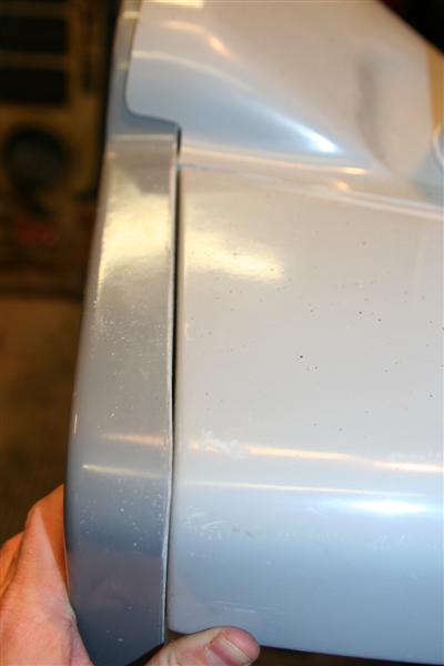

Posted 23 February 2009 - 21:35
Utrolig bra passform selv etter bare å sette delen opp på bilen. Blir spennede å få de festet på plass. Håper å få råd til panser, halvdører og baklem iløpet av sommeren smile.gif
Må jeg sette glassfiberen inn med noe før den lakkes?? undersiden som blir mest eksponert med salt osv?
